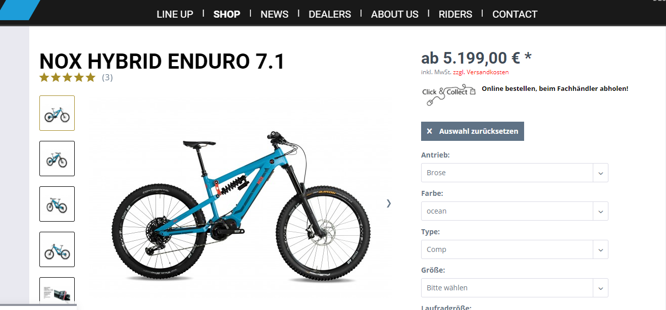

Hier ein 180 mm mit Brose und 625 Akku für 5.200.-€
NOX HYBRID ENDURO 7.1 | HYBRID ENDURO 7.1 | NEXT GENERATION 2.1 | Shop | NOX Cycles Deutschland
Auch das Nox hat nur ein zGg. von 130 Kg
