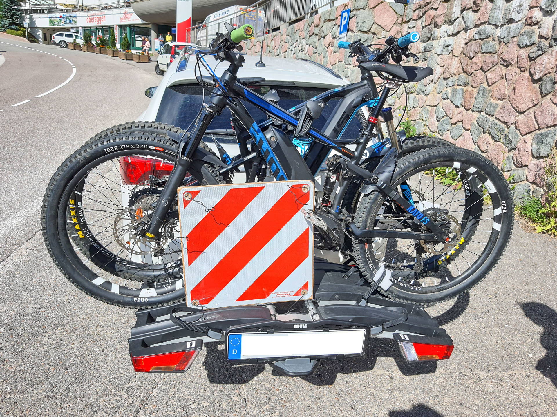

Ja, Spectral On 2018 Alu in XL. Für Carbonrahmen gibt eine Art Distanzhalter von Thule, oder einfach dünnen Schaumstoff um die Stelle binden und dann mit dem Haltearm fixieren. Funktioniert auch mir den Carbonlaufrädern (Foto).
Die Haltearme können über die ganze Schiene bewegt werden und haben ein "eingebautes" Drehmoment, so kann man den Rahmen immer perfekt fixieren.
Die 2,8" Reifen des Focus Jam2 sind problemlos. Beim XT3 wird es aber schon knapp von der Distanz zwischen den Rädern, funktioniert aber. Evtl. ausprobieren, in welcher Reihenfolge die Räder am besten auf den Träger müssen und evtl. an den Achsen zwischen den Räden auch Schaumstoff als Distanzhalter befestigen, da sonst evtl. der Lack beschädigt werden kann. Das gilt aber für jeden Träger, denke ich.
Das Foto ist mit zwei Rädern, drei passen ebenfalls. Wie gesagt, Max. Gesamtgewicht (des Trägers mit Rädern) und Stützlast des Kfz beachten.
