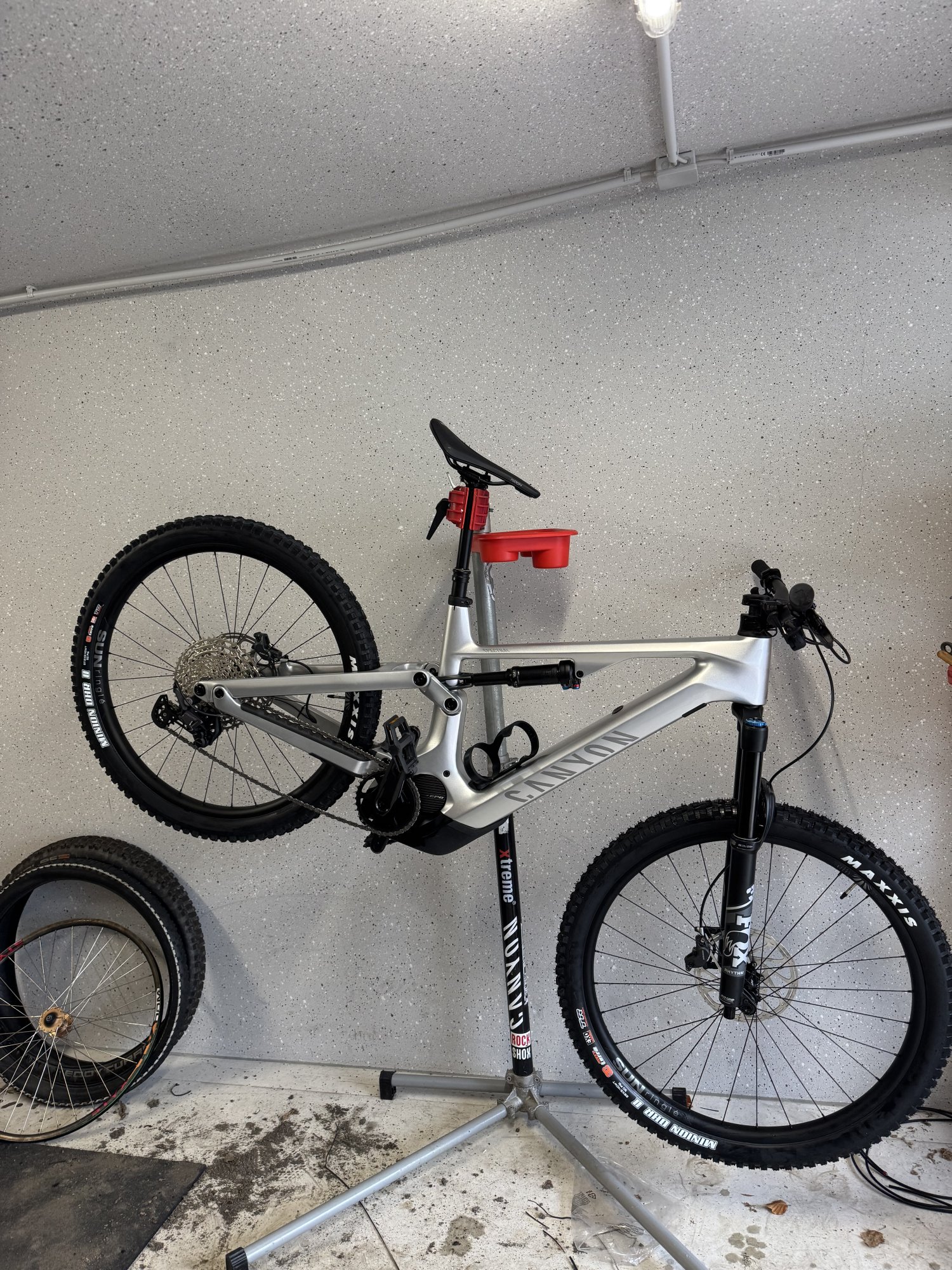

Ich hab mein Spectral heute frisch aufgebaut. Bis auf das Fahrwerk wurden nur Neuteile verbaut. Rahmen ist ein CF9 Rahmen, welcher jetzt knapp ein Jahr alt ist. Natürlich kommt da hoffentlich bald noch ein neuer Akku rein 😉
Bei Interesse einfach melden. Partliste ergänze ich die Tage noch.
