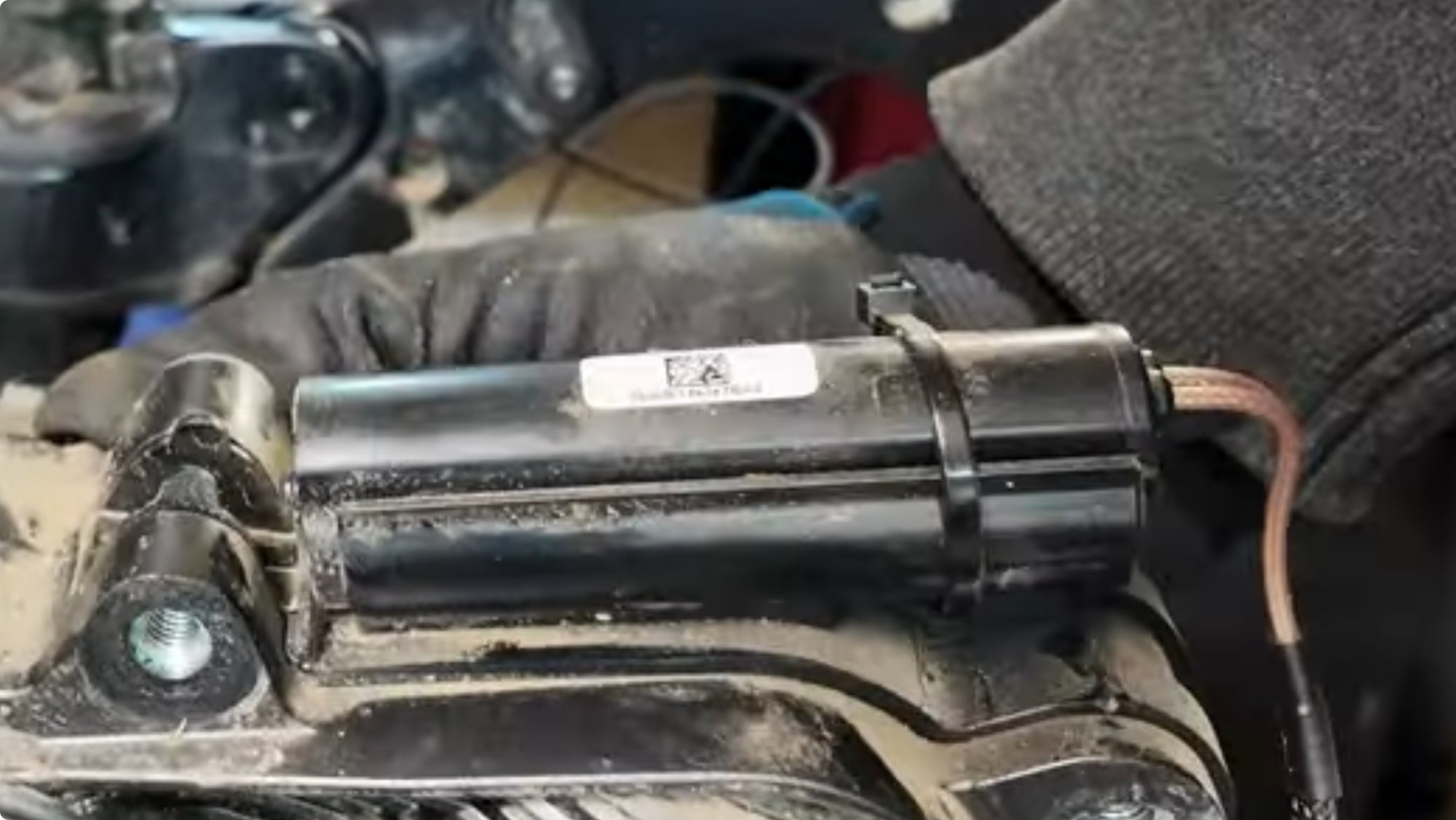

Kann ich mit nicht vorstellen, wie soll dann das GPS Modul ohne Akku mit Strom versorgt werden? Wenn ich bei mir den Stecker ziehe, blinkt nichts mehr. Und den Verbrauch vom GPS Modul habe ich gemessen und das sind 2% pro Woche, was nicht gerade wenig sind.
Auf dem Motor ist ein recht großer Akku für das GPS Modul montiert und versorgt das GPS Modul noch ungefähr 3 Tage mit Strom, wenn der Hauptakku leer ist oder entnommen wurde.
Anbei mal Foto
Anbei mal Foto
Ich kann mir gut vorstellen, dass da auch ein Gyroskop verbaut ist. Das GPS Modul aktiviert sich nur, wenn das Bike kurz bewegt wird, also nicht nur rollen sondern jegliche Bewegung triggert den GPS Signal. Daher vermute ich, wenn das Bike einfach nur steht, dann hält dieser Akku ewig.
Das habe bereits gemessen, wenn das Fahrrad unbewegt im Keller steht, sind es dann 18 Wh pro Woche, was bei 900 Wh 2% entsprechen. So gesehen wird die Aussage von GeorgeP stimmen und nach 3 Tagen ist der Zwischenspeicher leer. Was ca. der Kapazität einer 18650 Zelle entsprechen würde.
