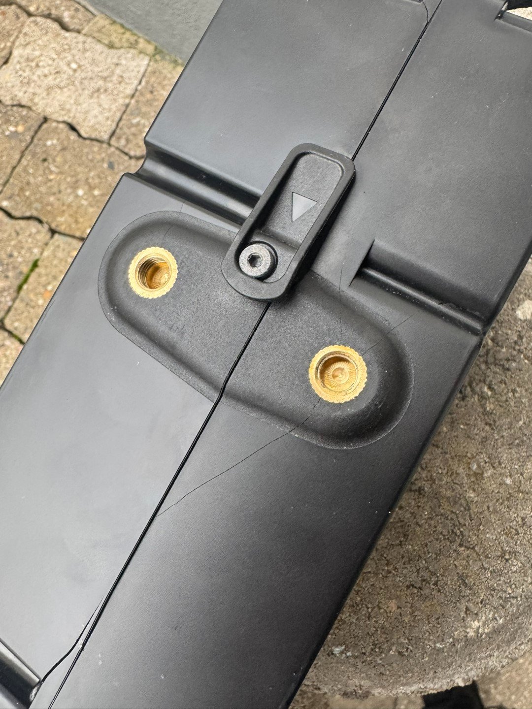

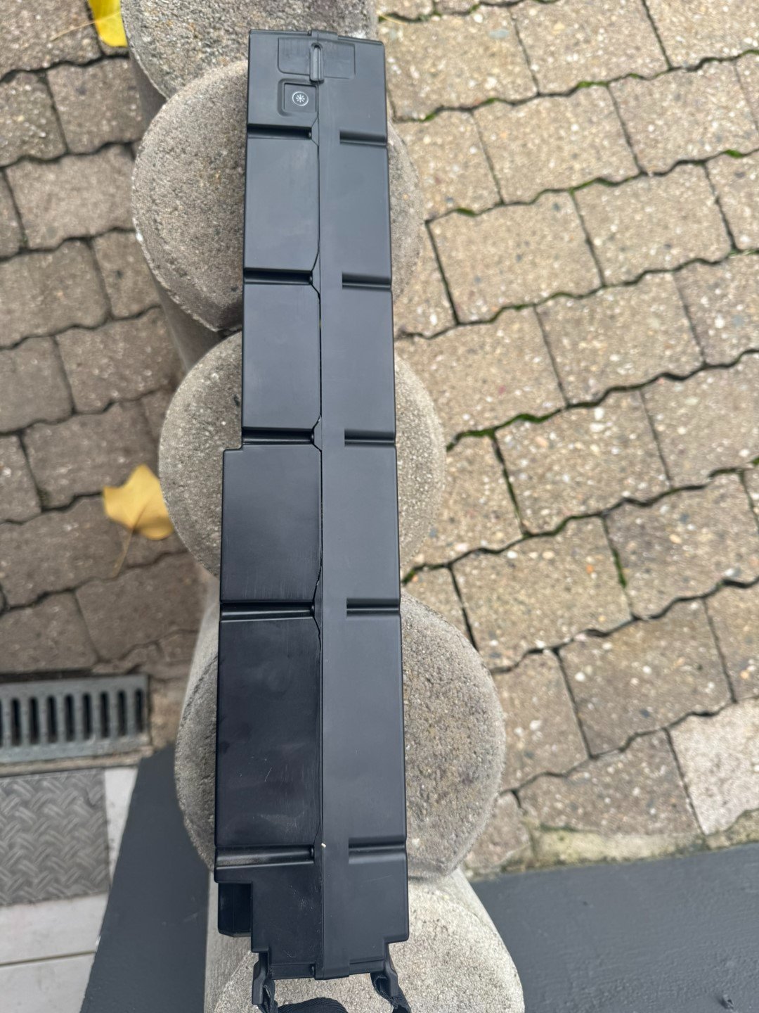

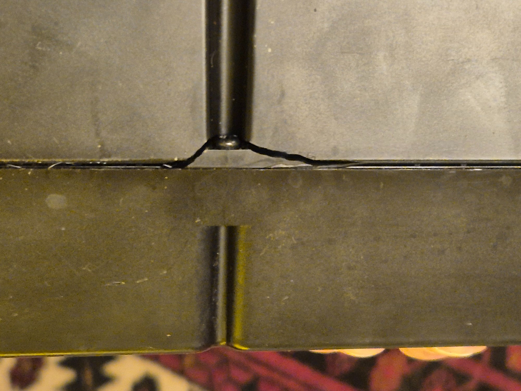

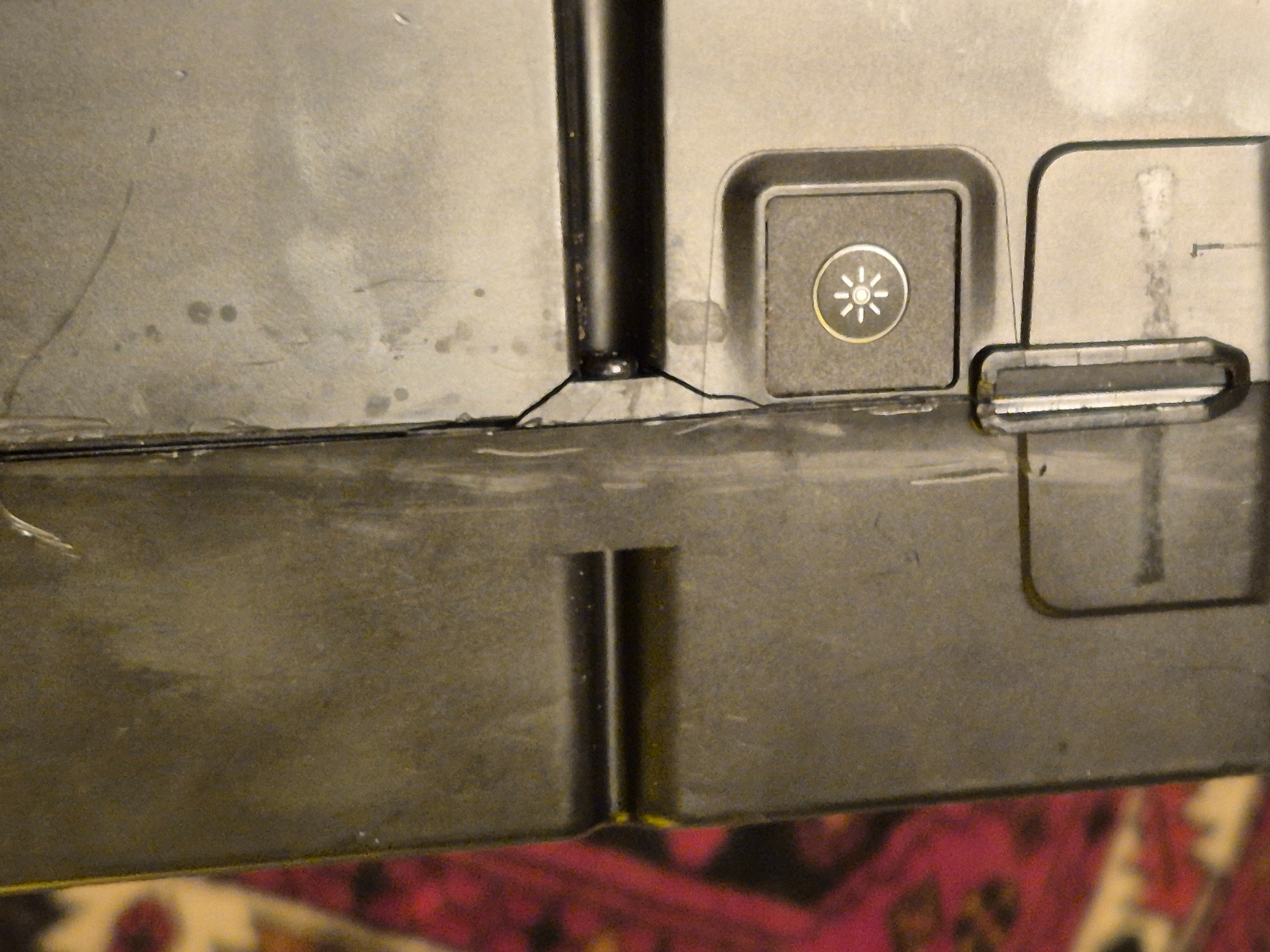

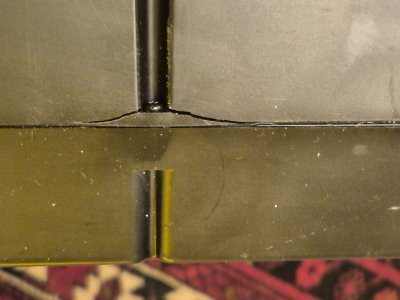

Als die Akku-Thematik bekannt wurde hatte ich mich noch gefreut, dass mein Akku bisher keine Risse hatte.
Heute habe ich den Akku ausgebaut und es ist noch verrückter als befürchtet.
Mein Akku ist zwar nur minimal an der Verschraubung gerissen aber viel interessanter ist, dass das Gehäuse komplett an allen Verschraubpunkten in der Mitte gebrochen ist. Man kann in den Akku schauen und sieht die Platine. Das Akkugehäuse lässt sich mit den Händen aufdrücken.
Also auch wenn ich das Bike mag und als Koblenzer gerne Canyon supportet habe.... überzeugt hat mich die Qualität des Rades nicht (ich war ja schon 3x mal in der Werkstatt damit bei nur 1050 KM).

Hallo

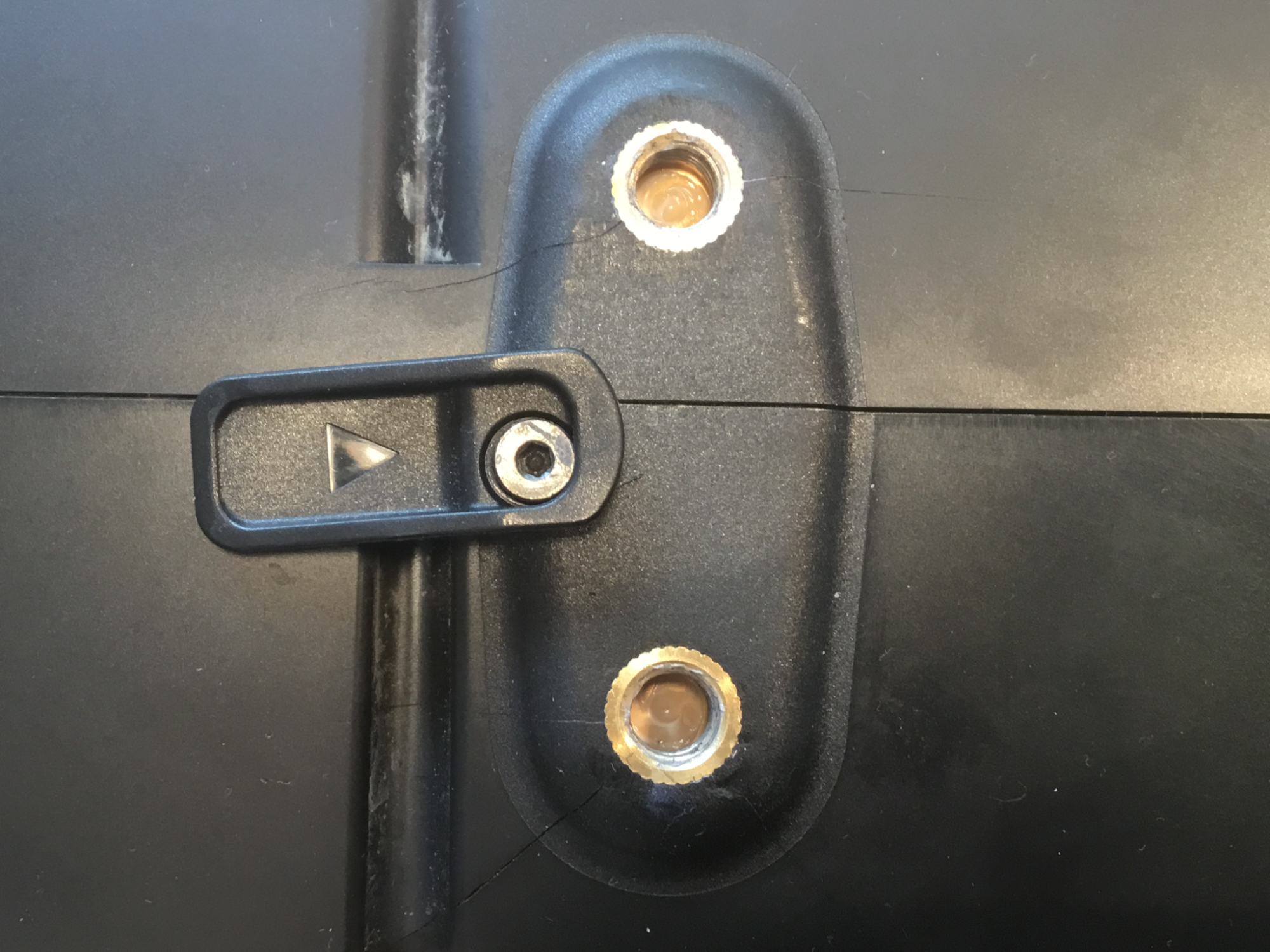

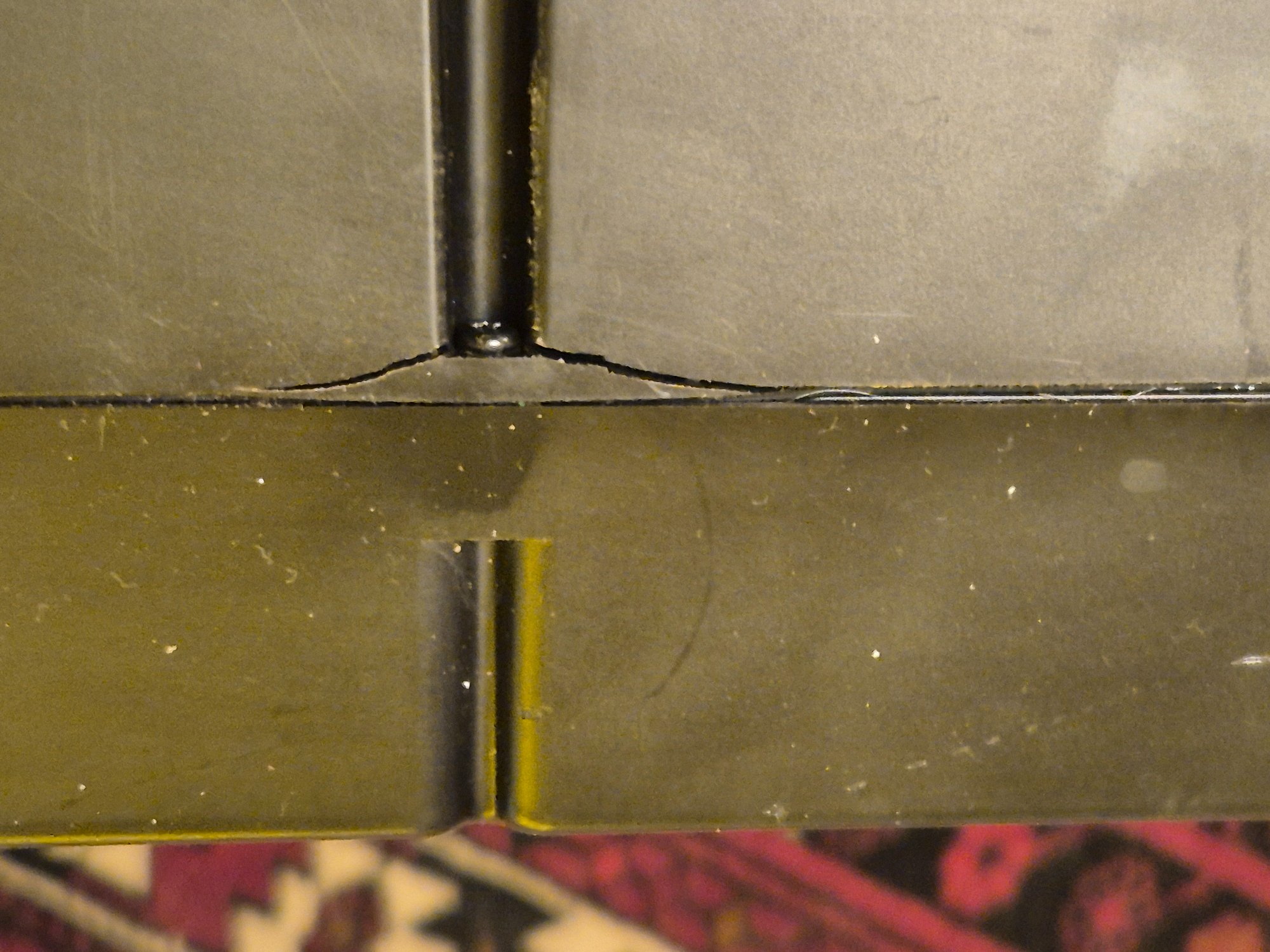

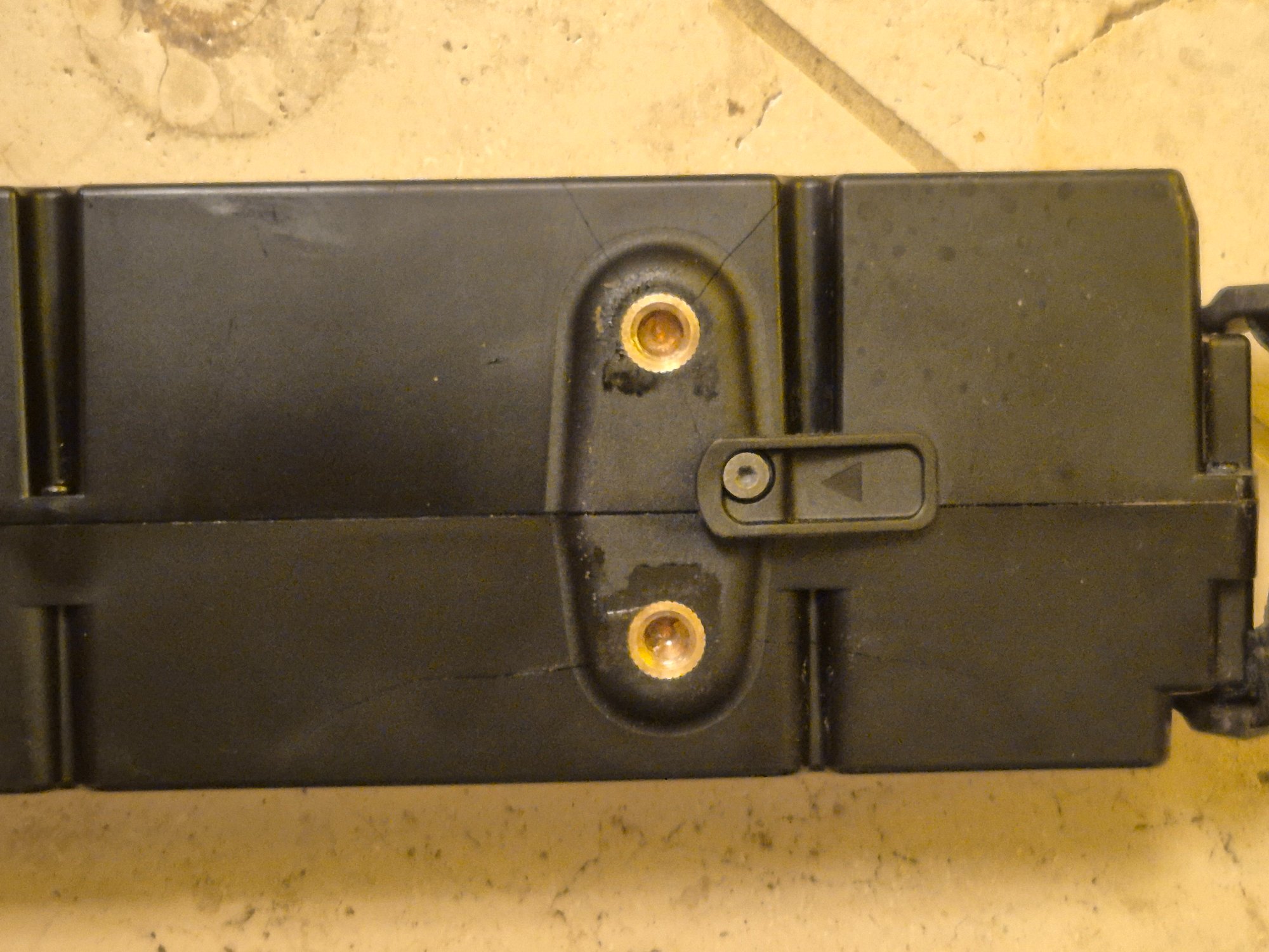

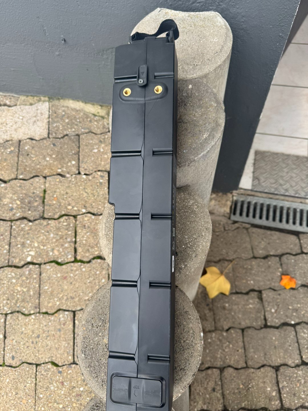

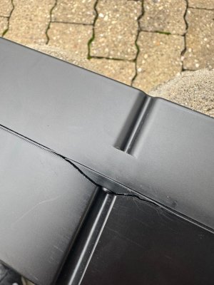

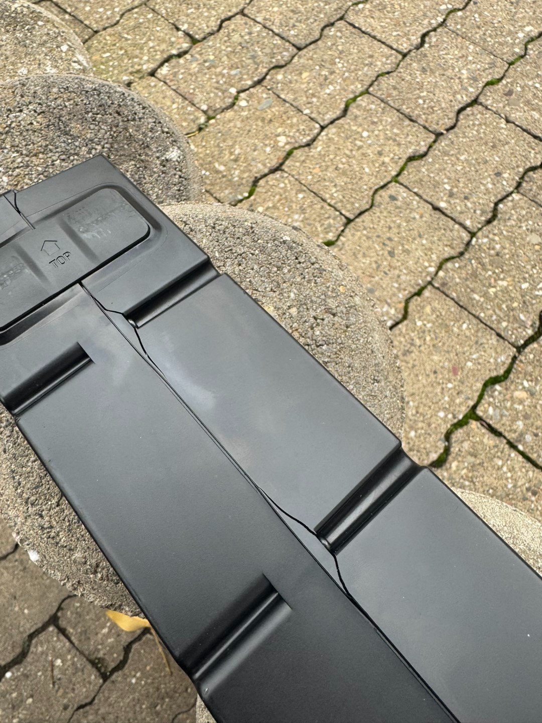

Hallo, sieht leider bei meinen Spectral ON CF7 aus 2022 mit 720wh genau so aus. Risse an denselben Stellen und genauso stark gerissen.

Mein Bike ist auch aus 2022 :coldsweat:
Also ich frage mich wirklich wie wenig Canyon getestet haben muss, dass das Problem nicht bei irgendwelchen Testbikes (1000 KM fahren die doch bestimmt im Test?!) aufgetreten ist.
Und ich bin jetzt keiner der S3-Trails mit 10 Meter Sprüngen mit dem Bike absolviert hat! Ich bin 90% Touren gefahren.
Die werden einfach nicht richtig hingeguckt haben. Zur Sicherheit: Das soll keine Entschuldigung sein!
Habe ich auch nicht. Mein Akku war zigmal draußen und mir ist nichts aufgefallen. Mein Servicepartner hatte das Bike auch mehrmals und nichts gesehen. Keiner meiner Bikebuddies mit dem Spectral hat was bemerkt.
Als hier im Forum einer von Akkuproblemen schrieb, habe ich noch gesagt, davon hätte ich noch nie gehört. Der hat dann ein Bild gepostet und daraufhin bin ich und alle anderen, die das Bild gesehen haben in den Keller, ungefähr genau alle hatten kaputte Akkus und das Schicksal nahm seinen Lauf.
Klar hätte das der QS-Mann bei Canyon eigentlich bemerken müssen. Vielleicht wird das Gehäuse aber erst mit der Zeit spröde.
