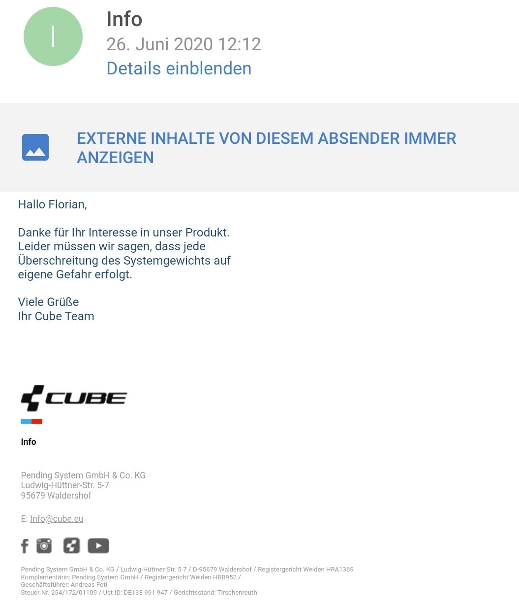

Da hat der Händler dir aber einen Bären aufgebunden. Ich wiege selbst 100kg und habe Cube eine Email bezüglich der Kulanz bei einem Garantiefall geschrieben. Sie haben mir explizit geschrieben, dass man sich ans systemgewicht halten sollte und sonst auf eigene Gefahr kauft.
Letztenendes werden die dir das zwar eh nicht nachweisen können, dass du gefahren bist und/oder zu viel Gewicht hast, aber mir war das zu heikel und ich habe vom Kauf eines cubes abgesehen.
Gibt ja genügend Alternativen für große, schwere Fahrer.
