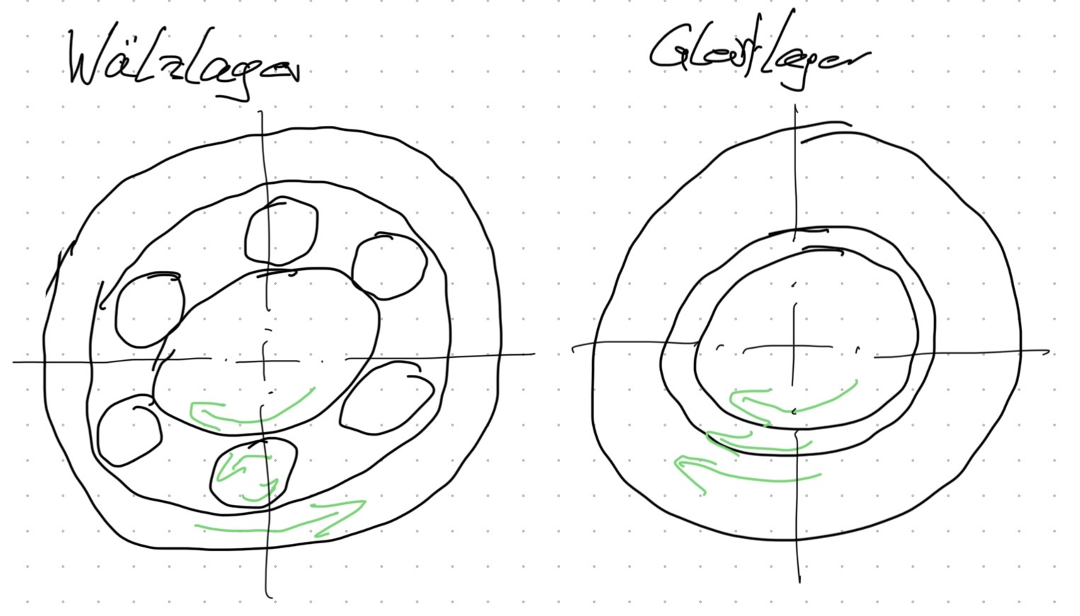

Genau, eine fest verschraubte Pedale löst sich nicht während der Benutzung, ...die Verschraubung wird fester.
Und was das anknallen betrifft, ist es sinnvoll die Länge des Hebels zu beachten.
Nein, das kommt auf die Lagerung des Pedals an. Ein Pedal mit Gleitlagerung wird immer stark dazu neigen sich zu lösen.
Nachtrag:
Auch wenn es technisch nicht sein sollte, ich habe dennoch schon von gelösten Pedalen gehört. Mir selbst ist das zum Glück noch nicht passiert.
Ja, bei Pedalen mit Gleitlagerung und viel zu schwach angezogenen Pedalen durch Spiel im Gewinde und der daraus resultierenden Taumelbewegung.
Grund für das Lösen von gleitgelagerten Pedalen:
