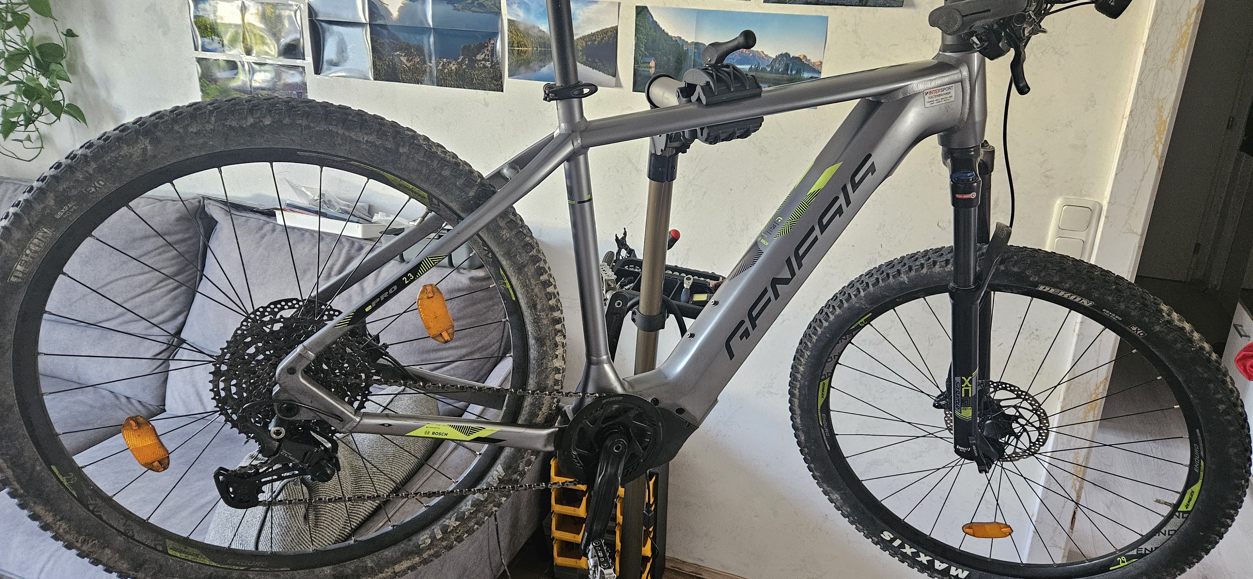

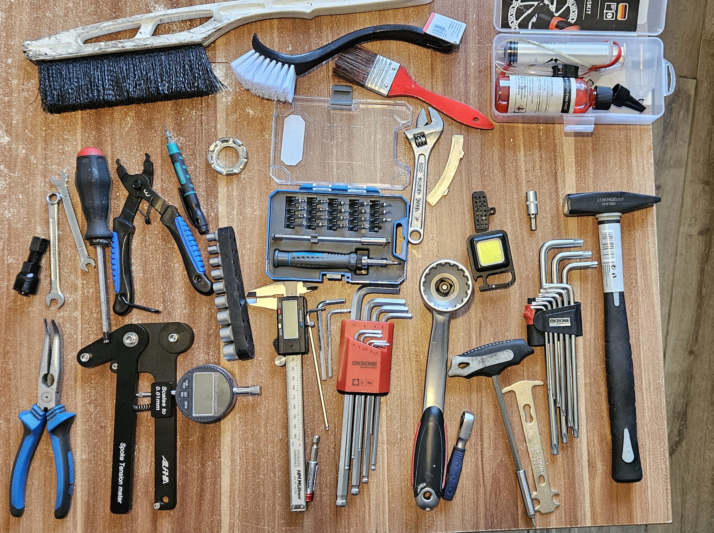

meine kleine Werkzeugsammlung fürs Bike Service, da fehlt halt noch einiges 🤔
