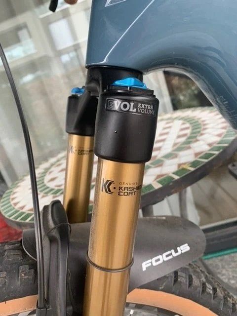

Genau das habe ich gemacht, wollte eigentlich nur 160mm/27,5, aber die Gabel gab es günstig mit 170mm. Federweg vorne finde ich sowieso wichtiger als hinten, und ich komme gut damit klar.
Das mit der Dysbalance fällt mir nicht auf, wenn ich schnell fahre und das Fahrwerk voll einfedert konzentriere ich mich auf den Trail und nicht darauf, wie mein Hinterbau einfedert.
Das ist doch klasse, das es für DICH so funktioniert.
Und das du persönlich die Disbalance auf dem Trail nicht merkst, mag unterschiedliche Gründe haben.
Tatsache bleibt, 170mm vorne und 150mm hinten ist nicht so ganz optimal. 😉
Damit können wir es doch beruhen lassen.
