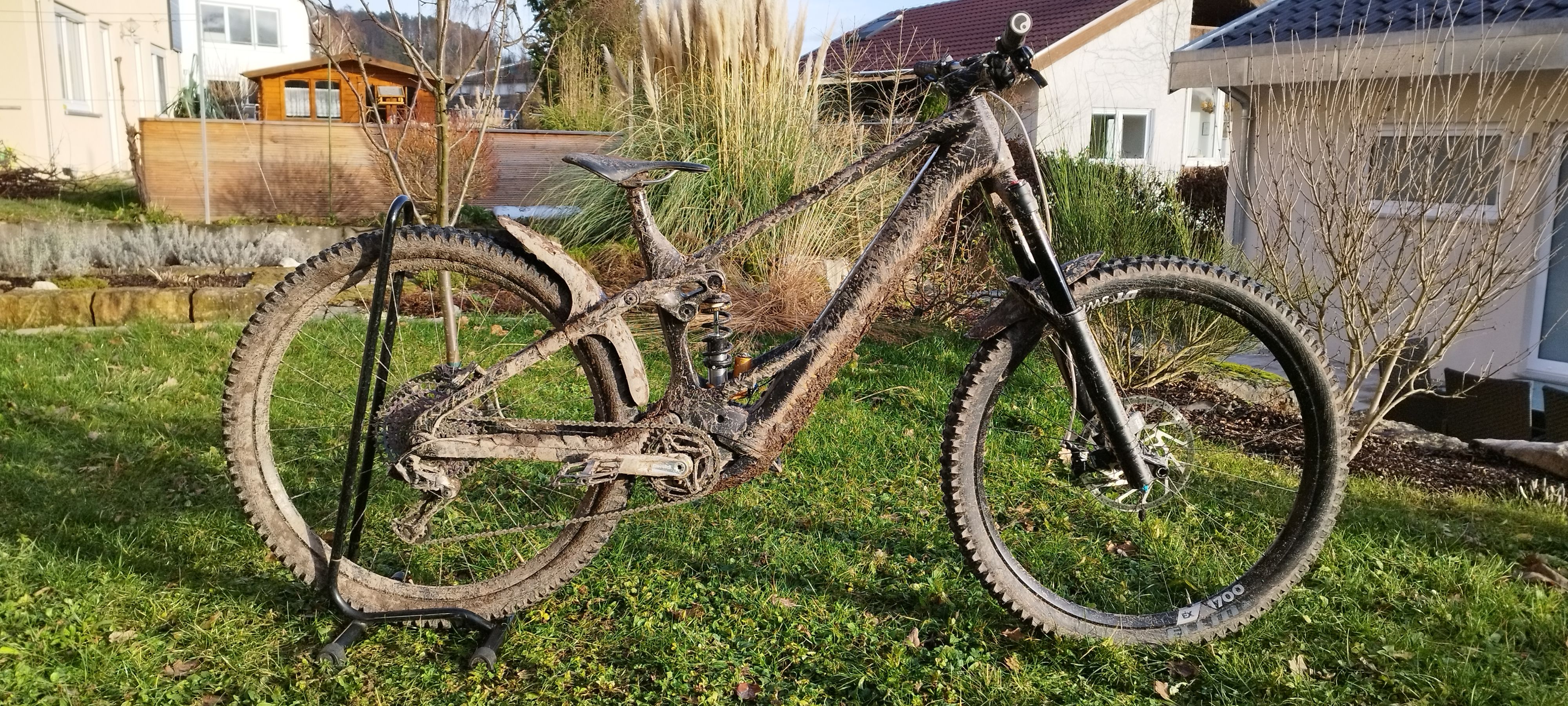

Dieses Jahr die letzte Ausfahrt.

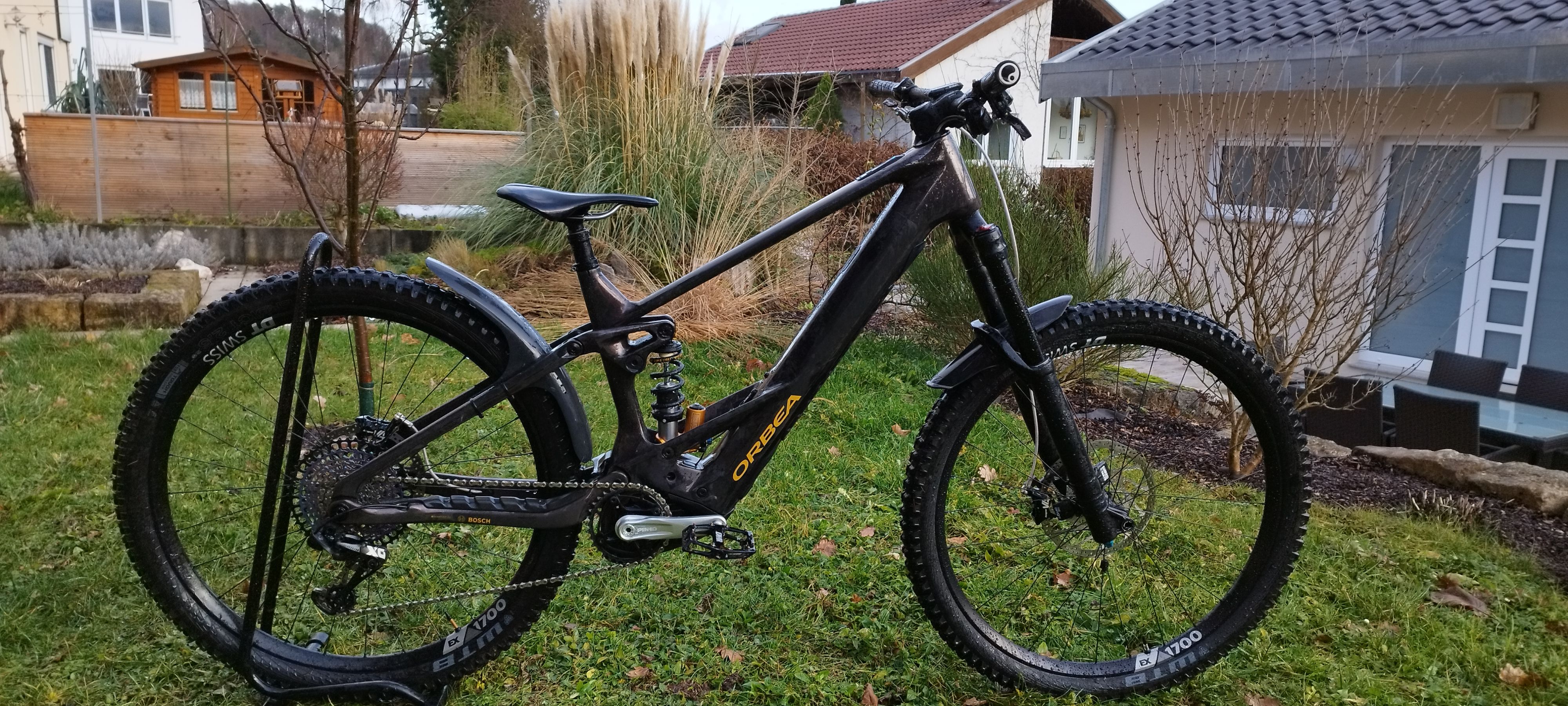

Hallo, es sind 145mm Kubeln für mich war das keine große Umstellung ich fahre an meinem Kenevo 150mm Kurbeln.
Ich wollte schon sehr früh einen Coil verbauen aber der Rahmen schränkt leider die Auswahl stark ein. Bin dann günstig 🤣 an eine Öhlins gekommen.

Ich hab an meinem 2023 Wild den PowerMore250 angeschlossen , das Wild wollte ein Update
Am Pole Voima hat er 250er direkt funktioniert
Da ich am Wild den FoxX2 montiert hab passt der orginal Halter noicht ganz . Werde mir nen Adapter bauen um die 25oer weiter oben zu montieren
