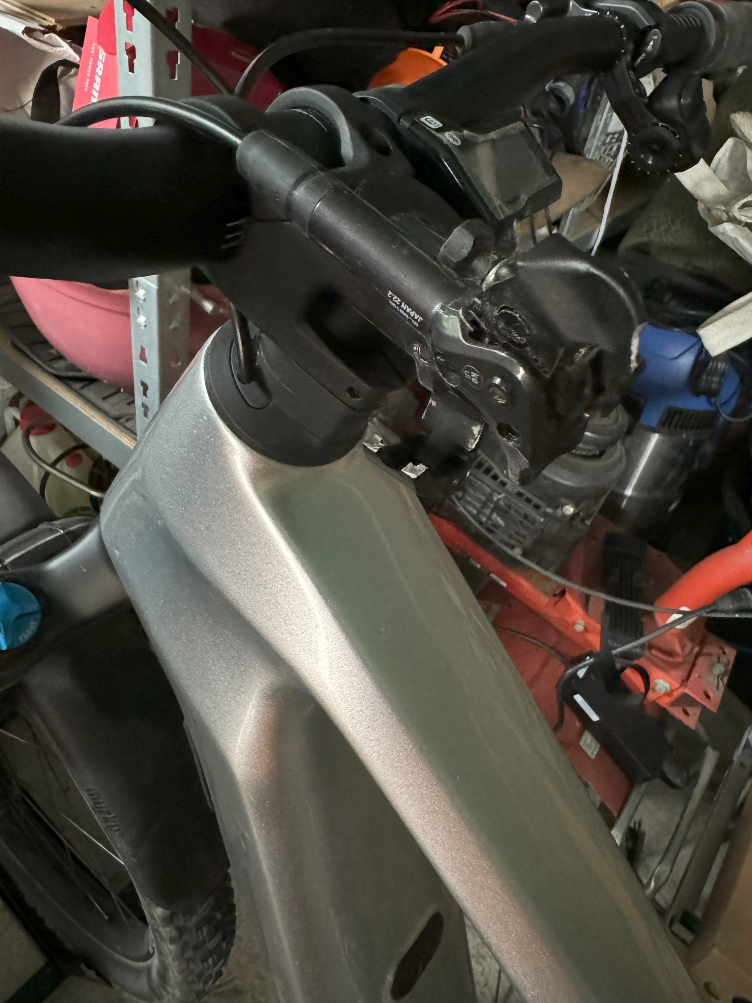

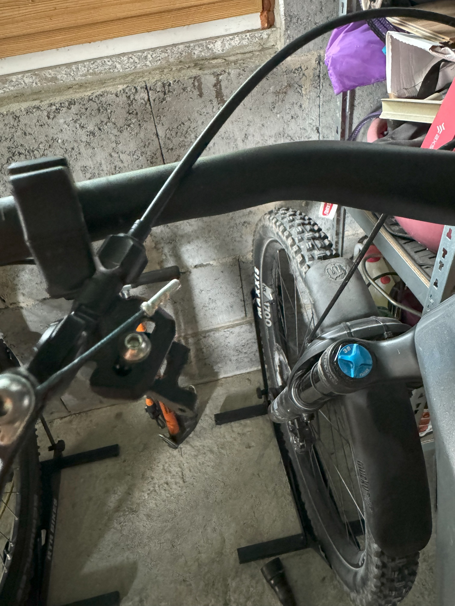

Mich hat es gestern zerlegt, dabei ist der Bremshebel und die Klemmschelle zerbröselt.
Wie schwer ist das zu tauschen und brauche ich da Spezialwerkzeug dazu ?
