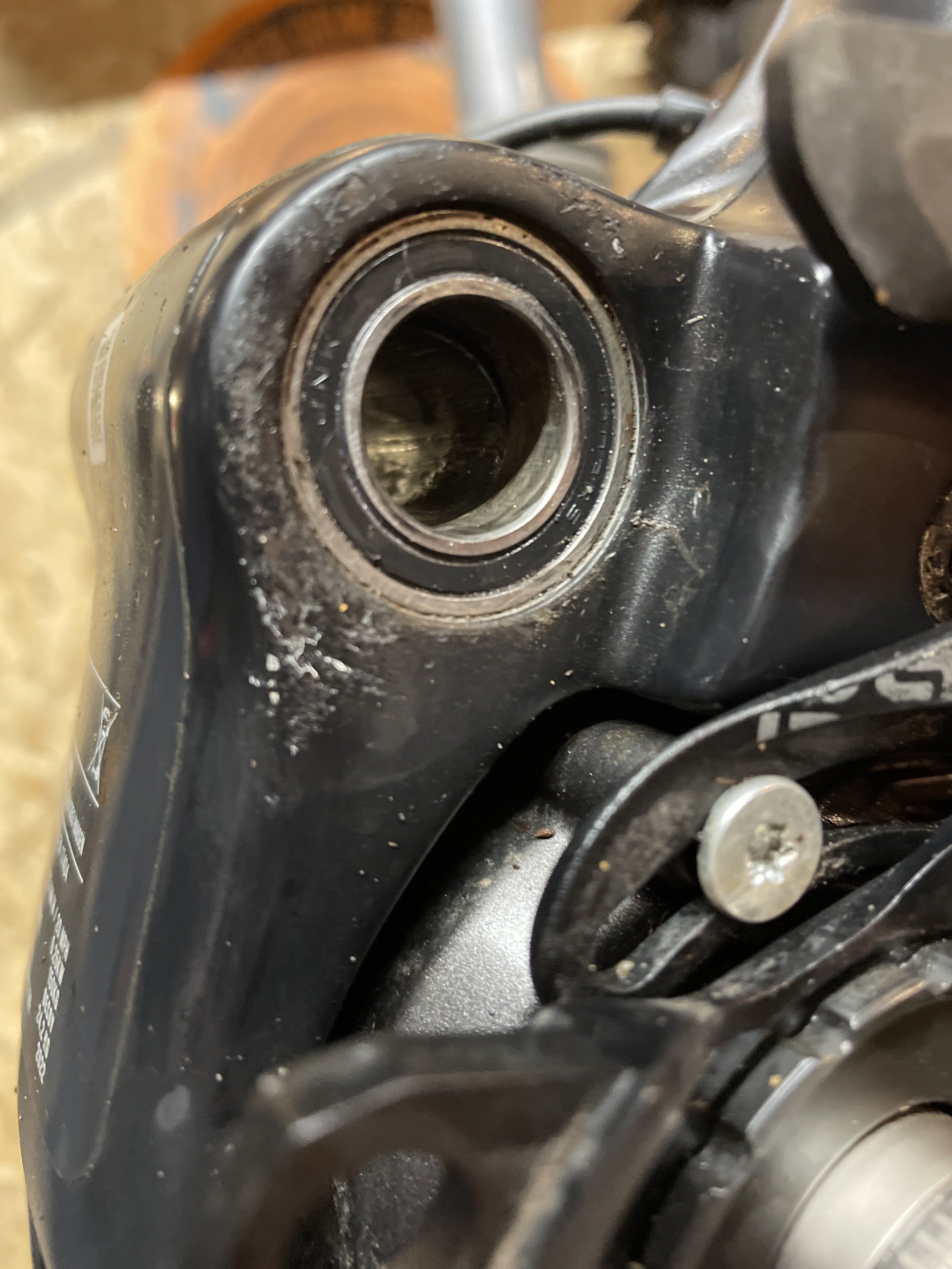

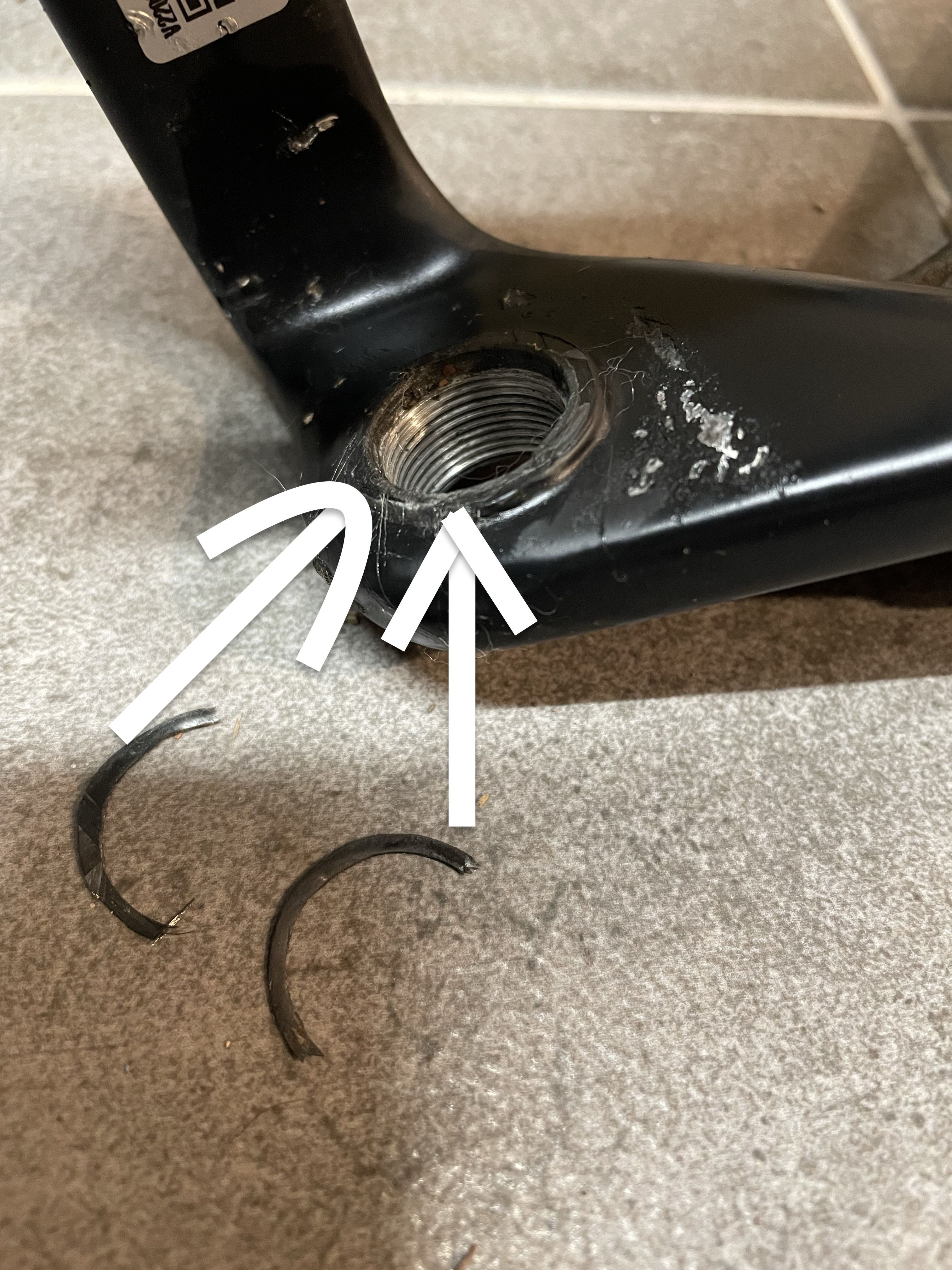

Hallo ihr Lieben, wollte euch mal von den Problemen mit meiner Carbonstrebe berichten.
Ich wollte jetzt mal alles gründlich Warten und Fetten. Als ich heute den Hinterbau auseinander genommen habe, habe ich allerdings eine echt ärgerliche Entdeckung gemacht.
Problem ist die Antriebsseite des Hinterbaus. Also der Hinterbau ist ja unter anderem direkt hinter dem Motor verschraubt oberhalb/hinter der Kettenführung.
Am Hauptarhmen, rund um das Lager auf der Seite, sieht man schon krasse Reibespuren und Kratzer. Als ich mir dann den Hinterbau angeguckt habe, wurde klar, wo es herkommt.
Der Hinterbau sitzt dort viel zu dicht am Rahmen und deswegen hat sich scheinbar von der eingearbeiteten Führungsbuchse das Carbon gelöst. Ich dacht erst, es wäre eine Distanzhülse, die dort drinsteckt aber es ist scheinbar doch der Hinterbau selbst, der mit der Führung so konstruiert ist. Das Carbon hat sich Scheibchenweise gelöst und diese Ringe hingen nur noch am seidenen Fädchen da dran. Sieht man, wenn man ranzoomt. Rad ist eingeschickt und wird von YT geprüft. Vielleicht guckt ihr es euch bei euren Core 4 Modellen man an. Gereinigt wurde das Rad immer penibel und ich habe es erst im April 2023 gekauft.
