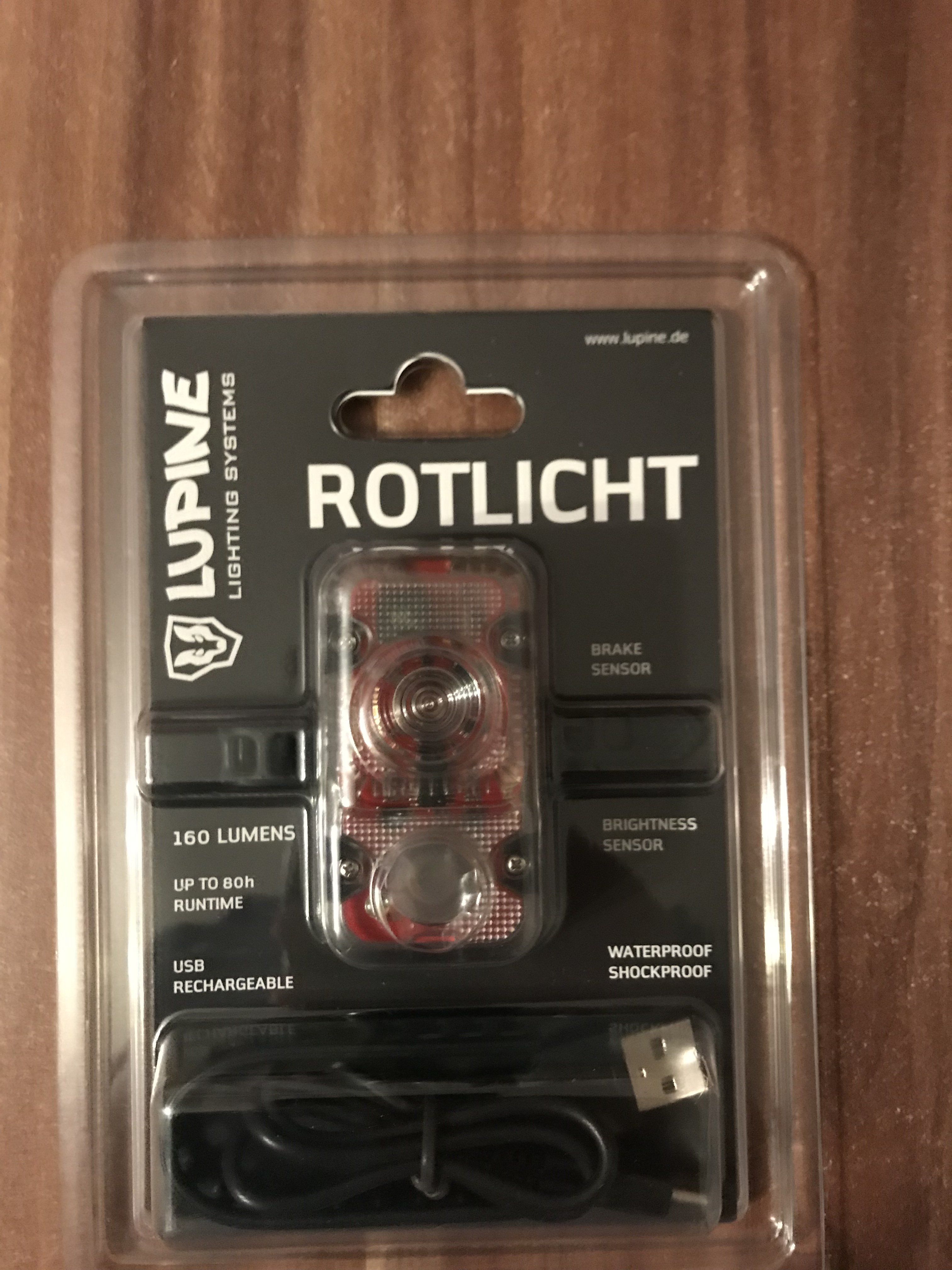

Heute wieder ein Teil zum traumbike dazugekommen
Die Rotlicht (internationale)
Wenn noch jemand eine brauch pn an mich die gibts ja sogut wie nicht mehr ich hab noch einen Shop gefunden der die hat

ich fahre damit ja nicht nur im Wald und die stvo Version gibt es ja auch überall die internationale ist nicht so leicht zu bekommen da wo ich meine her habe ist sie mittlerweile ausverkauft
