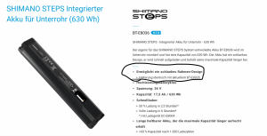

Und die passen dann in das vom TE gefahrene Canyon?
der BT-E8036 mit 630 Wh ist baugleich wie der BT-E8035 mit 504Wh die in seinem Canyon verbaut sind....also ist da kein"Quatsch"....
Und mit der aktuellen Software wird auch der größere Akku unterstützt, dann würde ich auch mal davon ausgehen das dieser in die Halterung passt zumal ich zum einen nicht glaube das die Unterschiede bei den Intube Akkus haben es sei denn die neuere Halterung hätte mal wieder eine Nase anders wie bei den Externen Akkus die auf dem Unterrohr sitzen. aber auch das kann nicht wirklich ein Hinderungsgrund sein
laut Shimano ist er gleich.

Finde das immer interessant wie viele auf Halbwahrheiten herein fallen und wenn man sie darauf hinweist, dann wird auch noch aufwendig und ohne genaues Wissen widersprochen :openedeyewink:
Gleiche Halterung bedeutet nicht gleiche Länge!
Die gesamte Argumentation von"Hexe" basiert auf Hypothesen.
Das ist in meinem Fall völlig richtig nur eine vermutung, solange es keine Akkus zum testen gibt wird man da auch nix sicheres sagen können. Aber sobald der externe 630 WH Akku für das 2019er Canyon zu bekommen ist werde ich das testen
Um kawa3005 Aufzuklären.
Nur weil das eine Bike mit Shimano Motor einen Range Extender hat, heißt es noch lange nicht, dass der an allen Shimano Motor Bikes funktioniert
Genau richtig. Es ist offensichtlich, dass Shimano kein Interesse an 2.Akkus im Bike hat.
Alle anderen tricksen da rum und es hat auch schon Stress im Gewährleistungsfall gegeben weil einer dem anderen den schwarzen Peter zuschieben will.
Selber machen ginge nur, wenn man bereit wäre, den Kabelbaum aufzuschneiden und da einen Abzweig rein zu fummeln womit jeder Gewährleistungsanspruch erloschen wäre.
Deswegen ist alles was zu dem Thema verbreitet wird im Zusammenhang mit einem Bike, dass nicht vom Hersteller bereits so vorbereitet ist vollkommen sinnlos.
Auf jeden Fall hilft es dem TE nicht.
