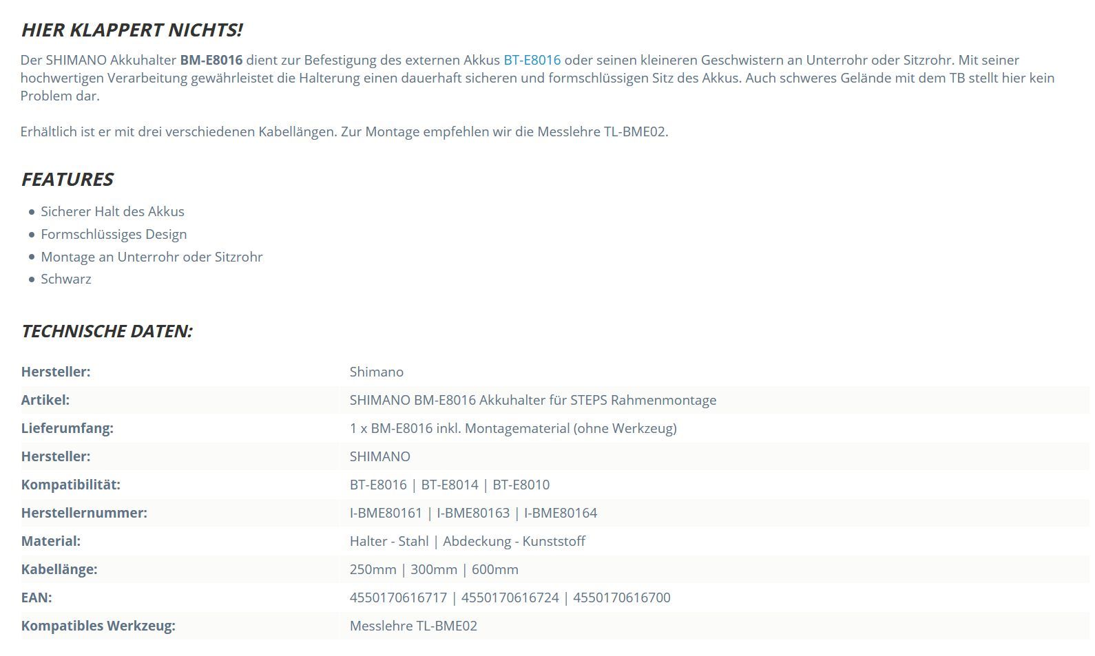

sie schreiben man braucht eine neue Halterung BM-E8016 aber der alte akku passt auch:screamingfear:
wie kann das sein, dann muss ja die Länge gleich sein wie beim neuen
Vielleicht ist der obere Halter etwas stabiler und kann evtl ausgetauscht werden gegen den alten..?! Kostet vermutlich 300 Euro oder so.. :)
Also passen dann sowohl der alte BT-E8010 sowie der neue BT-E8016 in die neue Halterung? Wäre cool aber ich vermute dass der Spaß finanziell nicht wirklich interessant sein wird. Wird wahrscheinlich an der 1000€ Grenze kratzen und den alten kriegt man dann nachgeworfen.
