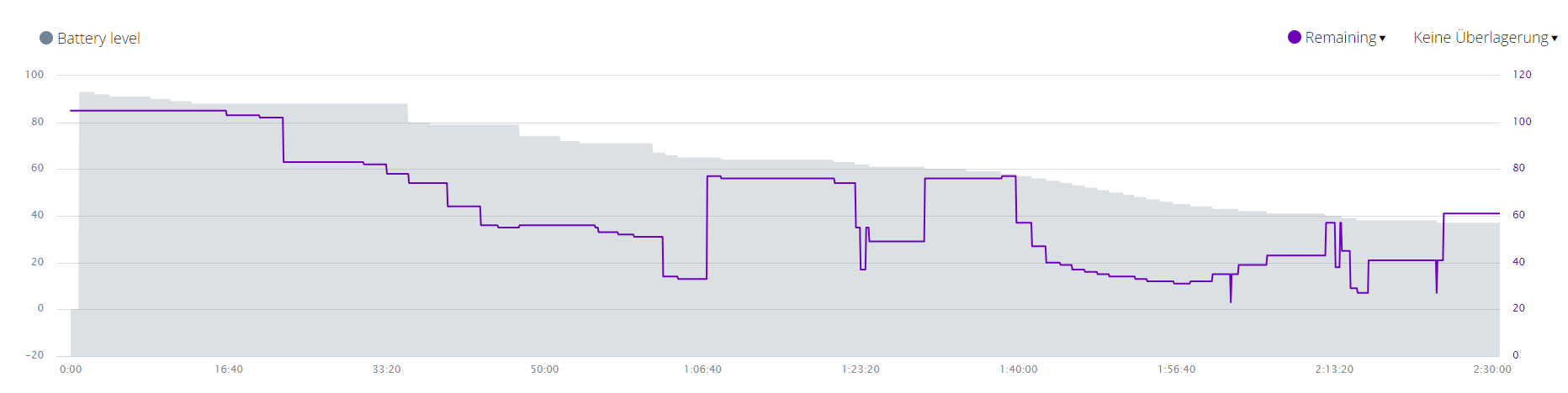

Ich habe zwar einen EP8 aber da sieht man ziemlich gut wie sich die Reichweite immer wieder gemäss dem Streckenverlauf neu berechnet.
