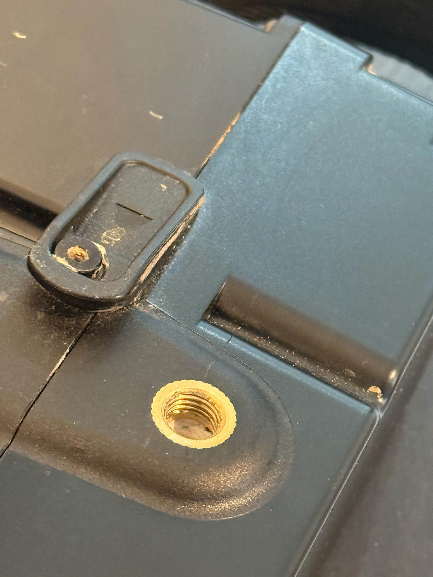

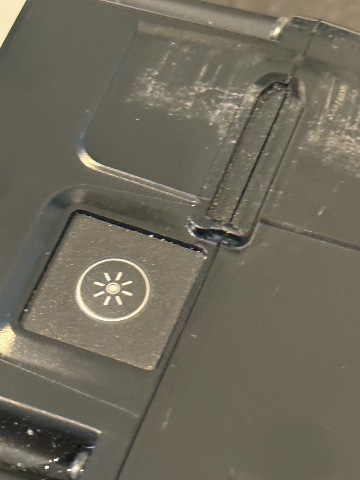

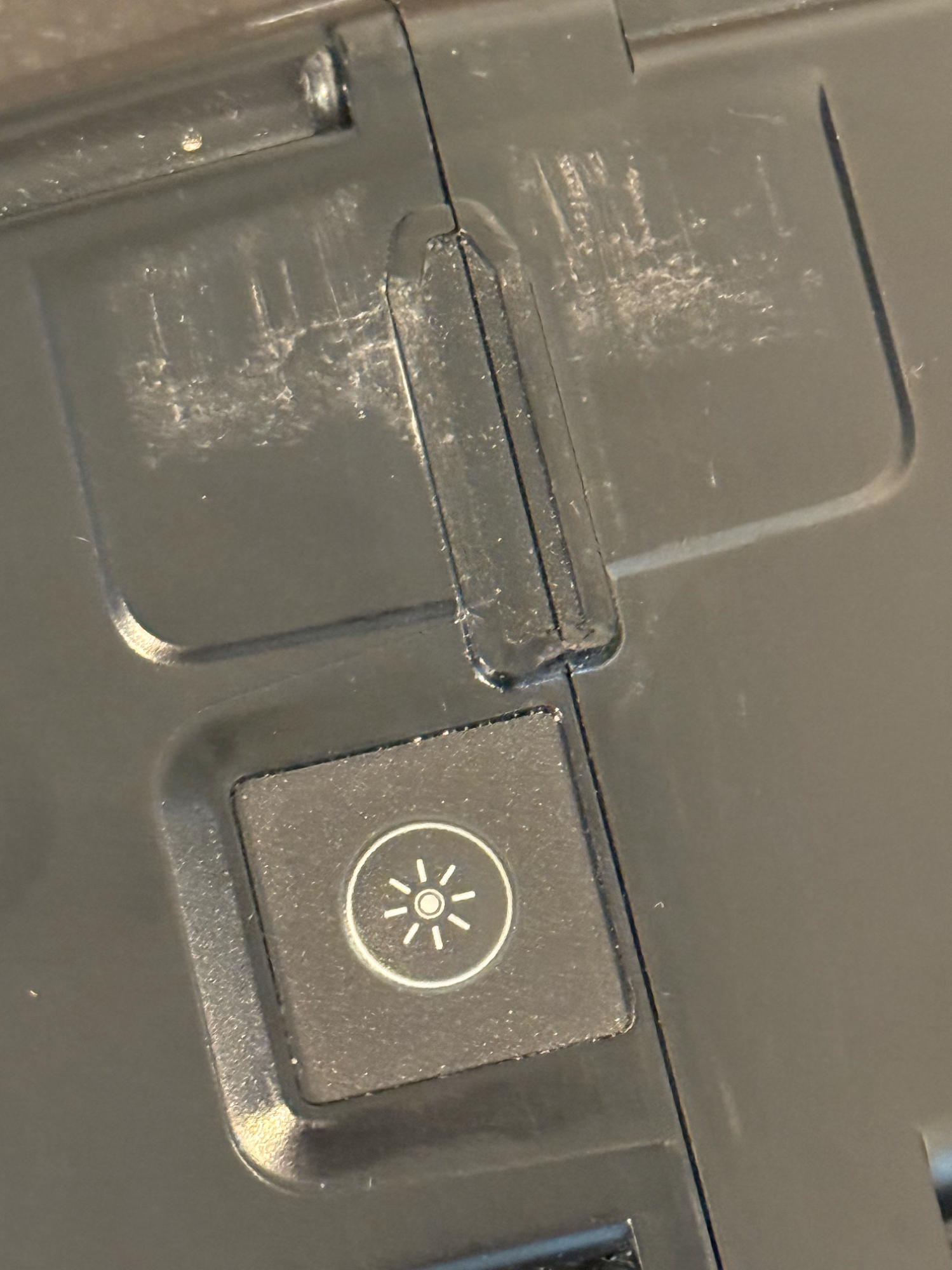

Bevor ich mich am Einbau/Anpassung der Ersatzgabel versuche (vielen Dank noch mal an Alle ;) ) wollte ich noch mal den Akku ausbauen/checken und da ist mir neben dem "unveränderten" Haarriss aufgefallen, dass zum "Knopf hin" diese Nase so leicht eindellt ist... so habe ich das nicht in Erinnerung (heißt aber nix... nicht wirklich drauf geachtet denke ich...)
Ist das "normal/bekannt" in der Form bzw. jemand anderem auch schon aufgefallen? (und ja, ich sollte mal den auch sauber machen...)
Thanks, liebe Grüße! und wish me luck :P (Gabel kann ich ab 09:00 Uhr im DHL Shop abholen wuhu. :D)
@JulianGoesPro Die Nase neben dem Einschaltknopf hat bei mir auch leichte Spuren mechanischer Belastung, aber wirkt weniger stark als bei dir. Und interessanterweise nur auf der rechten Seite. Mach ich mir aber keine Sorgen darüber.
Sieht genau so aus. Btw noch schlimmer. Hab schon mal versucht im Rahmen zu schauen wie das da eingehakt ist werde da aber evtl mal mit ner Endoskopkamera rein xD
