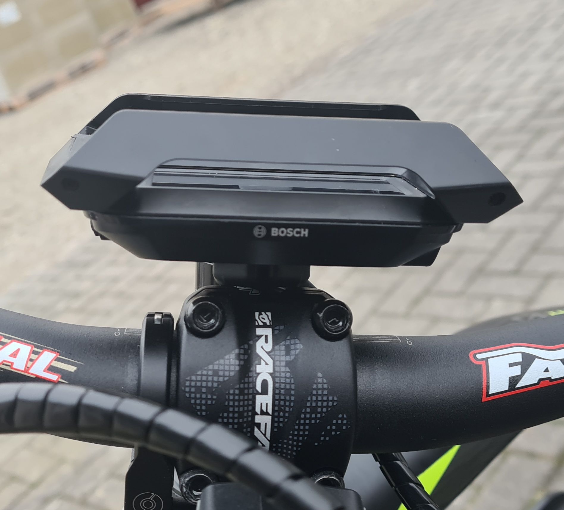

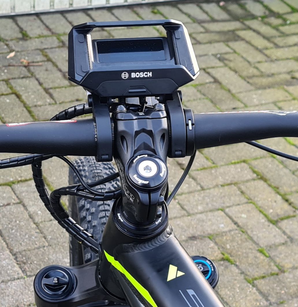

Da mir die originale Halterung für das Smartphonehub viel zu weit nach vorne über den Lenker herausragte, obwohl ich schon die original Halter verkehrt herum angebaut habe, war ich ewig auf der Suche nach einer vernünftigen Lösung, um das Smartphonehub besser positionieren zu können.
Ausgangszustand:
Nach gescheiteter Suche nach einer Steuersatzkappe die eine Halterung bietet damit man den Bosch Smartphonehub Vorbauadapter verwenden könnte, blieb nur eine Eigenbaulösung übrig. Bei der ganzen Sucherei nach Steursatzkappen sind mir Kappen mit Halterung für Kamera bzw. Navis aufgefallen. Diese werden von vielen Herstellern in unterschiedlichen Varianten angeboten. Ich habe mich den für eine GUB 638 Halterung (für Garmin Edge) entschieden, da mein örtlicher Händler diese gerade vorrätig hatte.

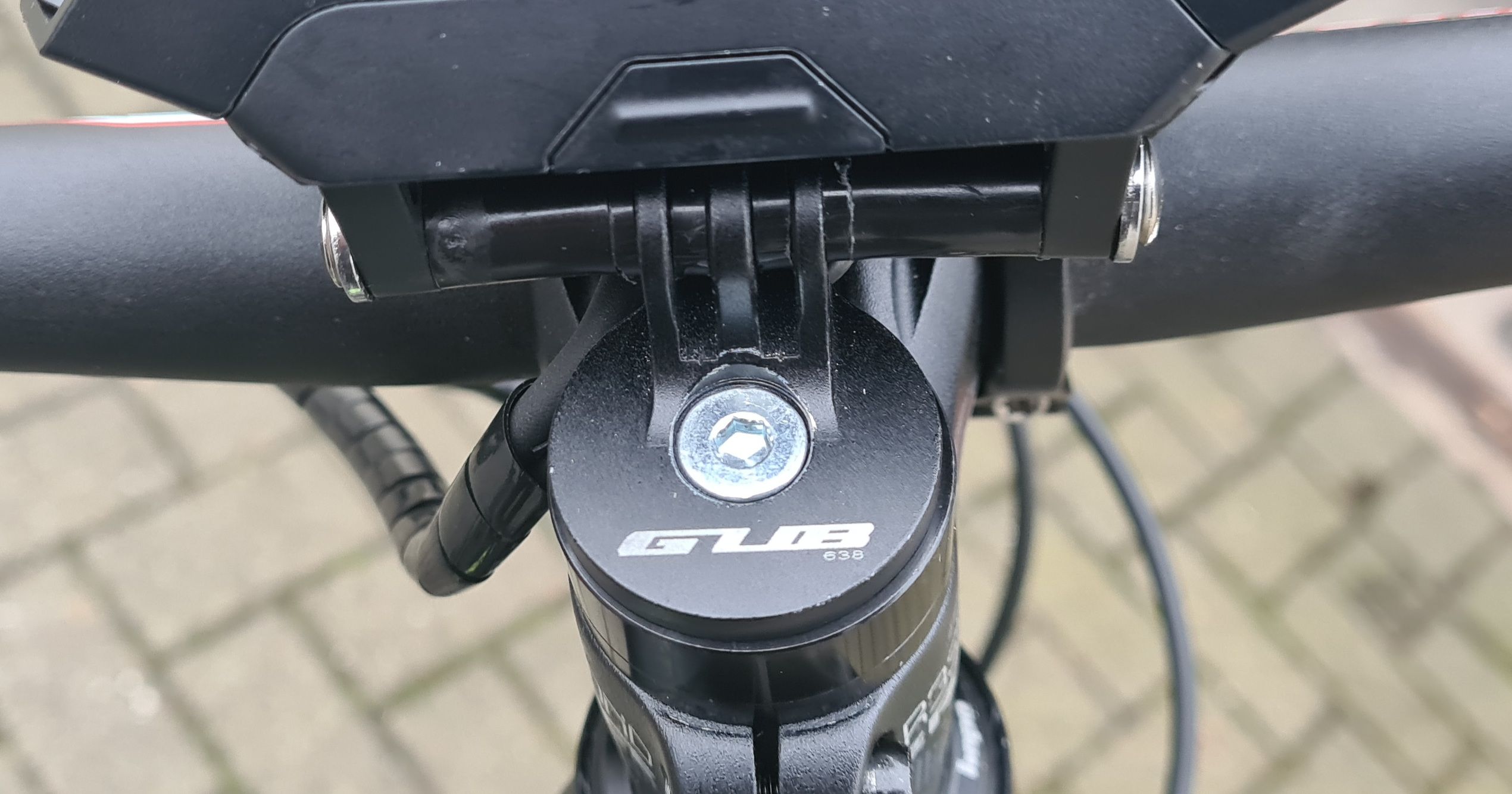

Das Ergebnis:
Das Smartphonehub liegt jetzt genau über dem Vorbau, und schließt mit diesem vorne auch bündig ab. Gefällt mir persönlich auf jeden Fall besser als die originale Montageposition.
verwendete Materialien:
1x GUB 638 Halterung für Garmin Edge
1 V2A-Gewindestange M5, 60mm lang
2 Hülsenmuttern M5
2 Unterlegscheiben M6
2 Kunststoffhülsen M6 18mm (15+3mm)
2 Kunststoffhülsen M6 3mm
