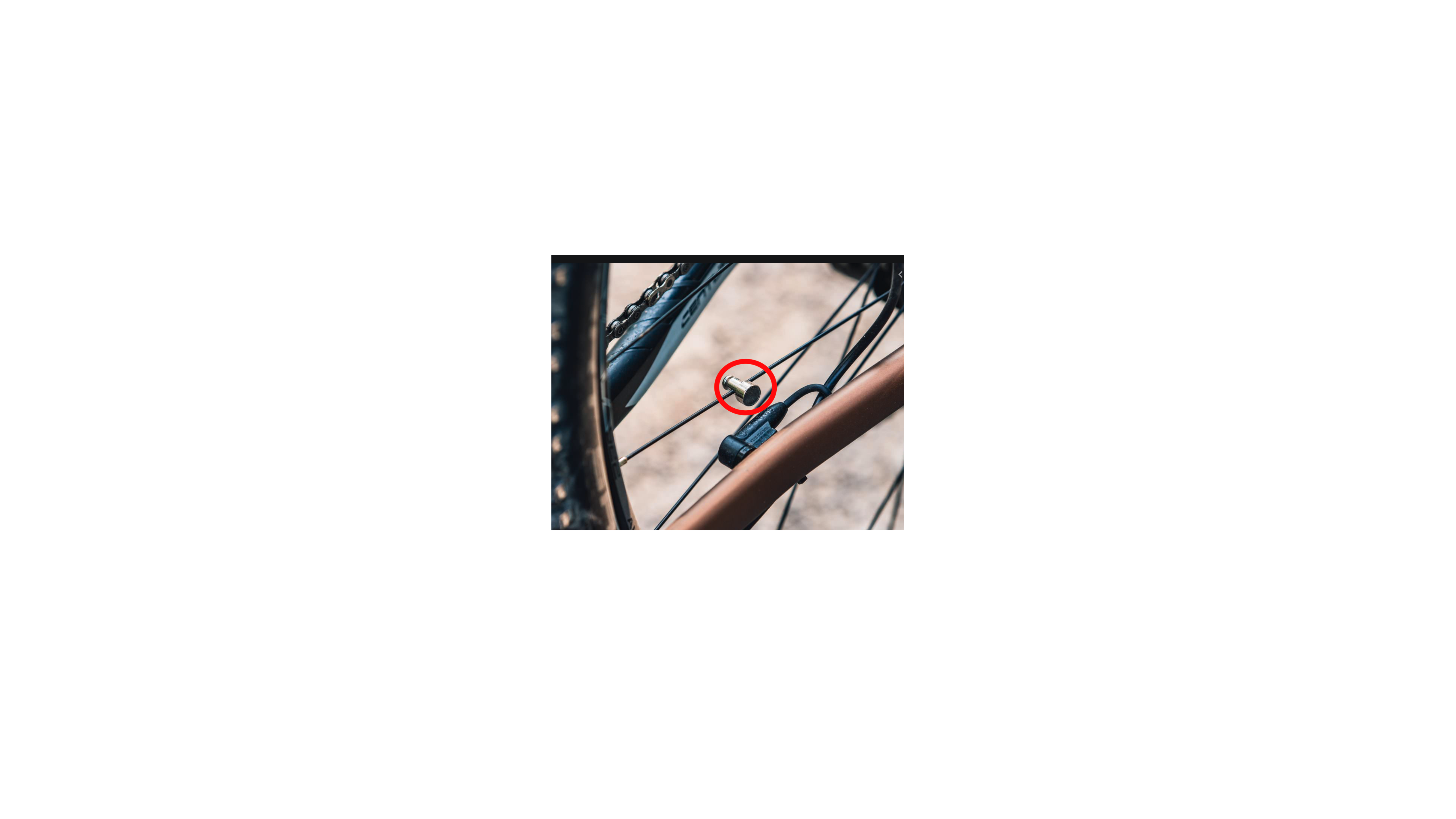

Hab da jetzt nicht so die große Ahnung, aber könnte es evtl. an dem Sensor hinten liegen? Das der evtl. nicht korrekt an seinem Platz sitzt?
Das was auf dem Foto markiert ist, ist der Speichenmagnet. Der Speedsensor ist das Gegenstück am Hinterbau. Und der Magnet sitzt richtig auf Höhe des Bosch-Logos auf dem Sensor (an der Seite, wo das Kabel rein-/rausgeht).
