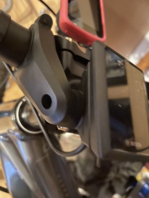

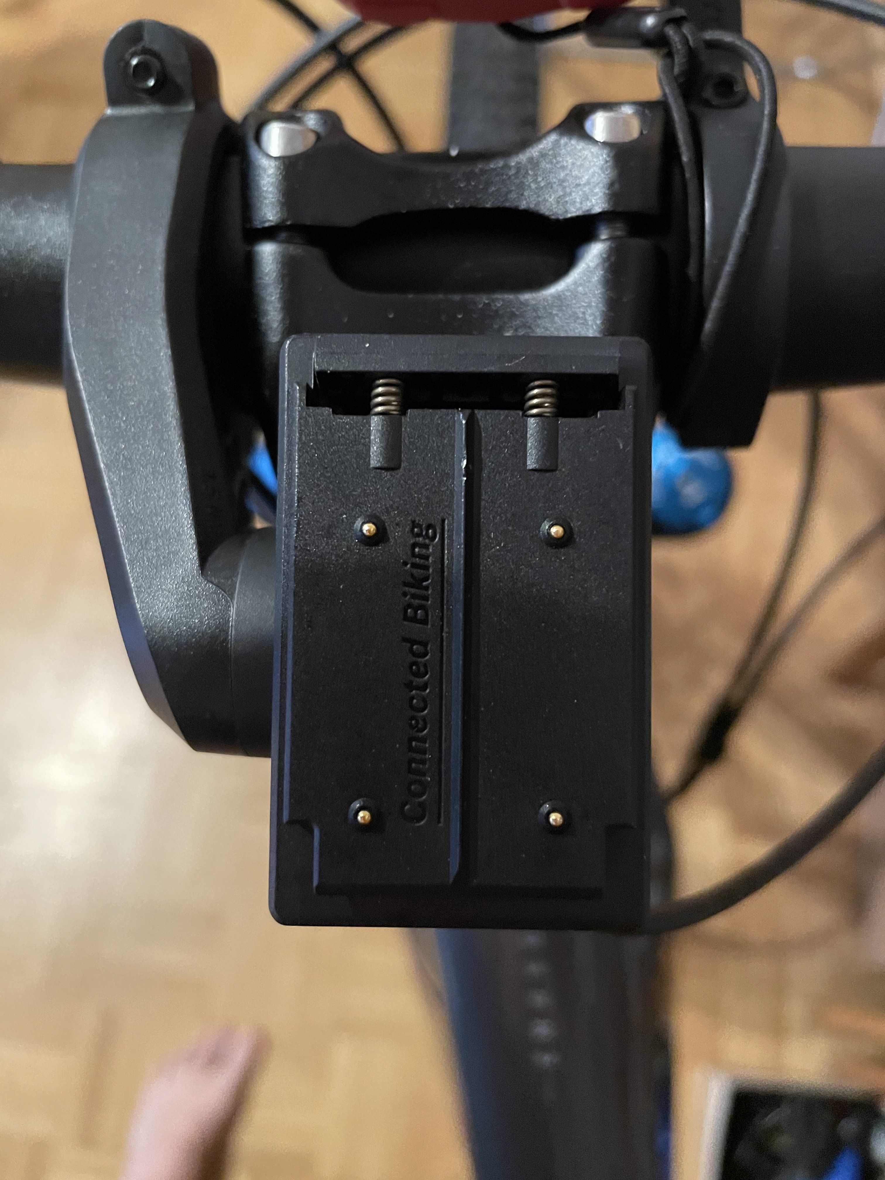

Ich habe das Mondraker chaser 750 mit Bosch Smart . entweder bin ich zu dumm oder es geht nicht.
Ich würde gern das Kiox 300 welches aktuell vorm Lenker ist nach links oder rechts unter Lenker neben Vorbau versetzen. leider geht es nicht oder ich mach was falsch hat dazu wer einen Tipp für mich. Danke.

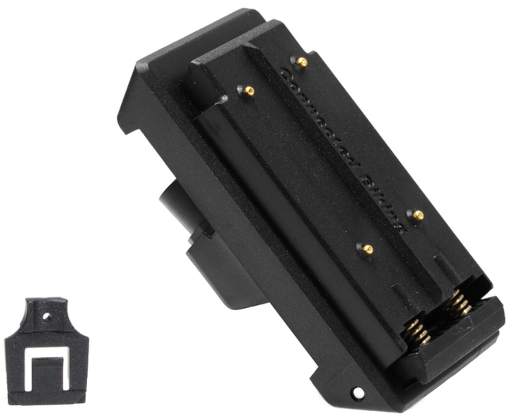

Es gibt die Kiox-Aufnahme mit Kabelanschluss "oben" oder "unten". Vermutlich hast Du "unten" und brauchst "oben". Gibt es z.B. bei BD.

Der Halter für das Kiox muss auseinander geschraubt und für die neue „Stellung“ entsprechend neu positioniert und wieder zusammen geschraubt werden…

Ich würde erst einmal den „Drehkopf“ vom Haltearm/Lenkerbefestigung lösen und dann die verschiedenen Möglichkeiten prüfen. Da wird sich sicherlich eine gute Lösung präsentieren. So habe ich es auch versucht da mein Display bei Auslieferung über dem Vorbau war…

Ja genau so hätte ich es auch gern hab es aber nicht zusammen gebracht. weil ich es nicht drehen konnte hatte schrauben vom Halter offen aber keine andere Möglichkeit zur Befestigung gefunden.

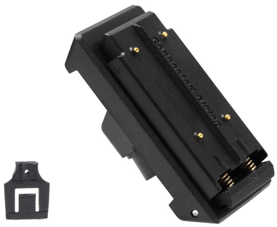

Hier sieht man den Unterschied. Gebraucht wird die Halterung vom ersten Bild, damit die Kabel sauberer zum Lenker verlegt werden können.

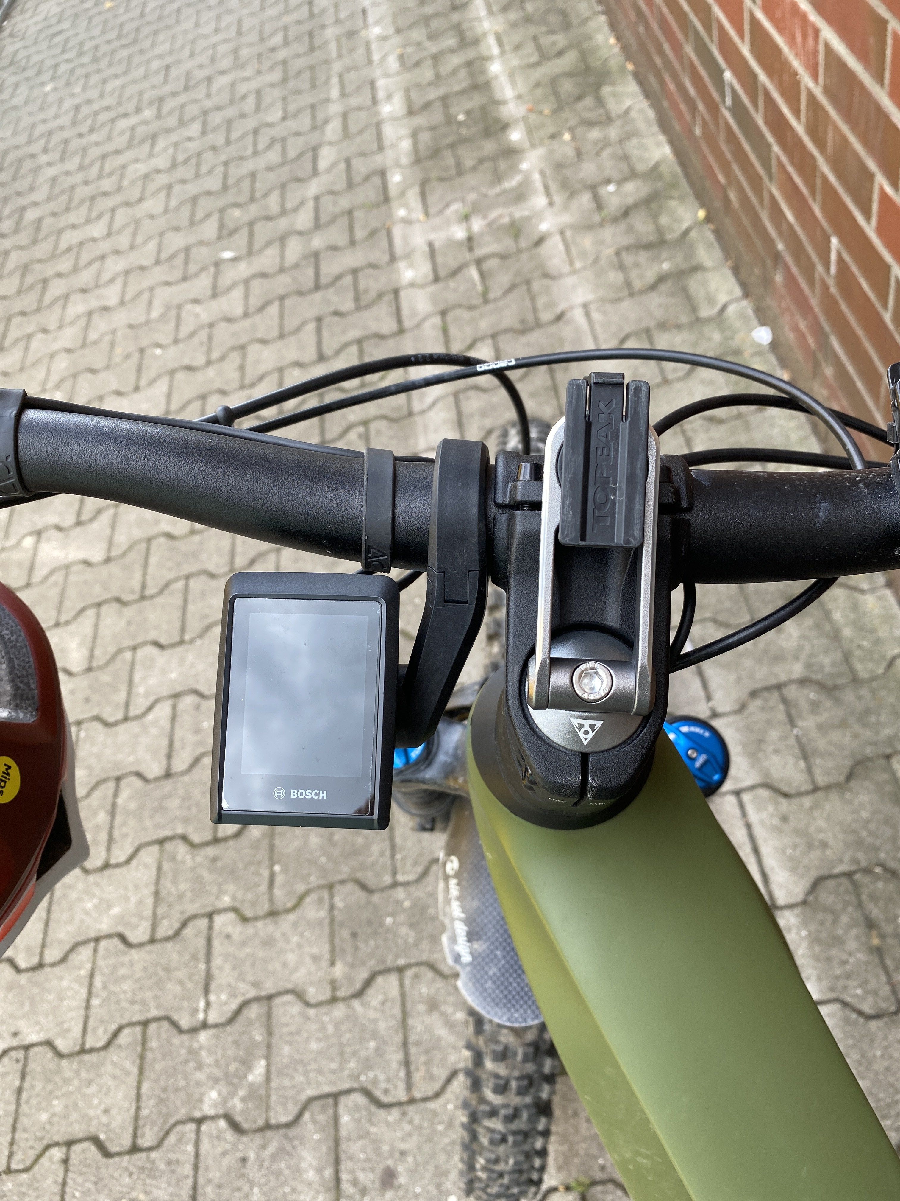

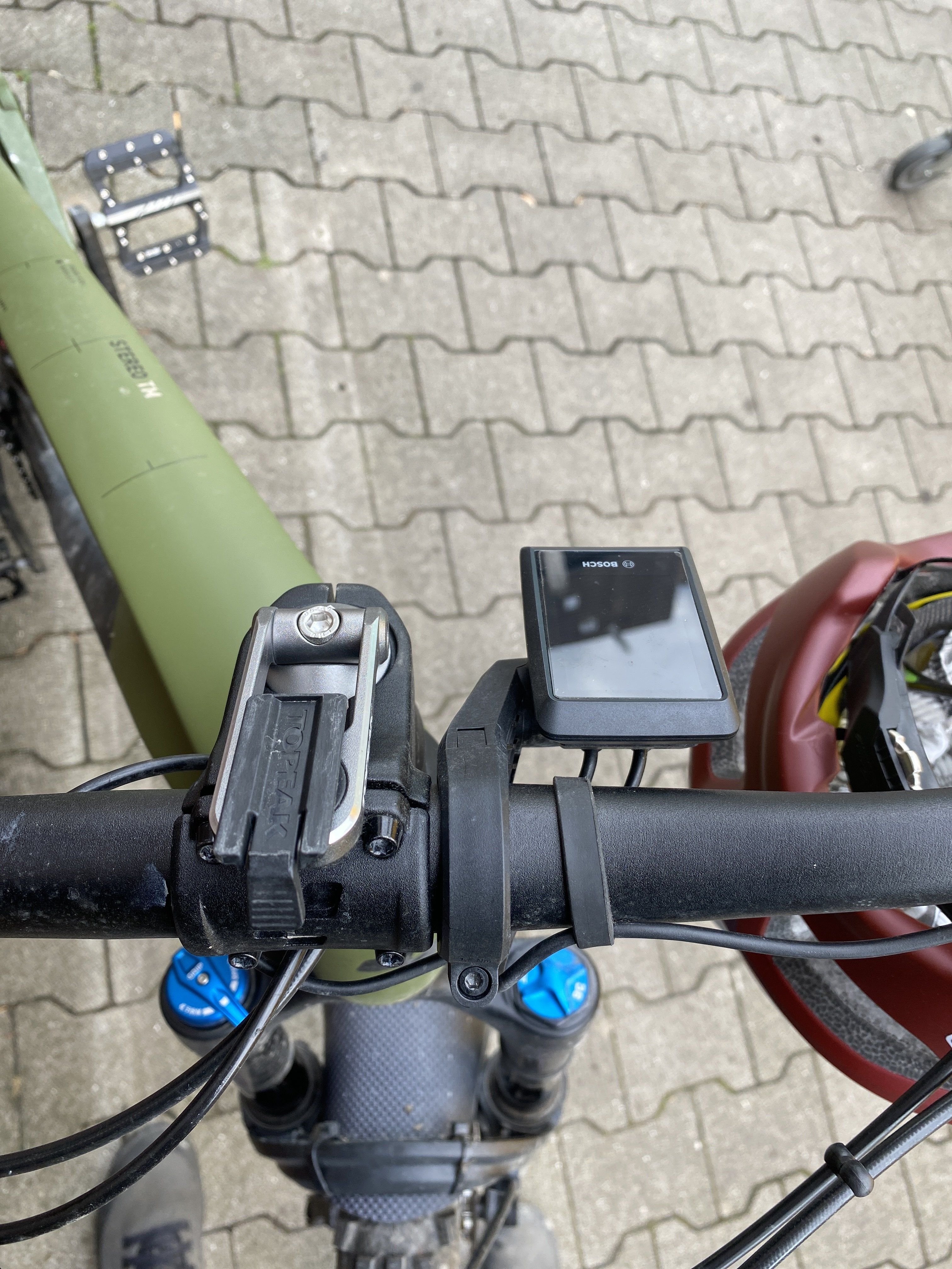

Dann setz die Lenkerhalterung doch einfach auf die rechte Seite vom Vorbau. Dann kommst du schon mal mit dem Display parallel daneben. Dafür brauchst du doch keine neue Halterung...
Das problem rechts hab I die Garmin Halterung . Und daneben wird der Lenker dünner .
dann bräuchte ich eine andere farming Halterung .
