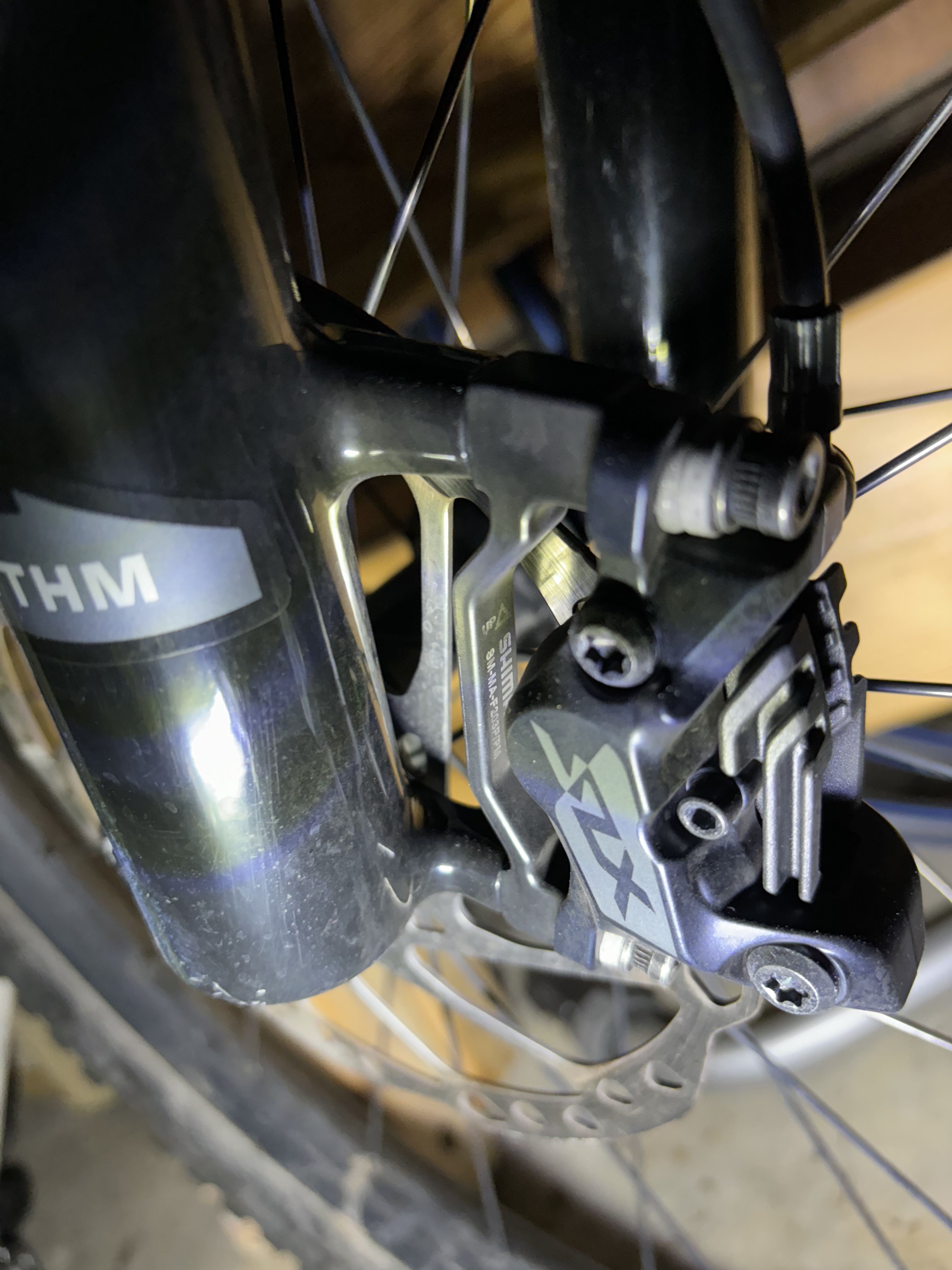

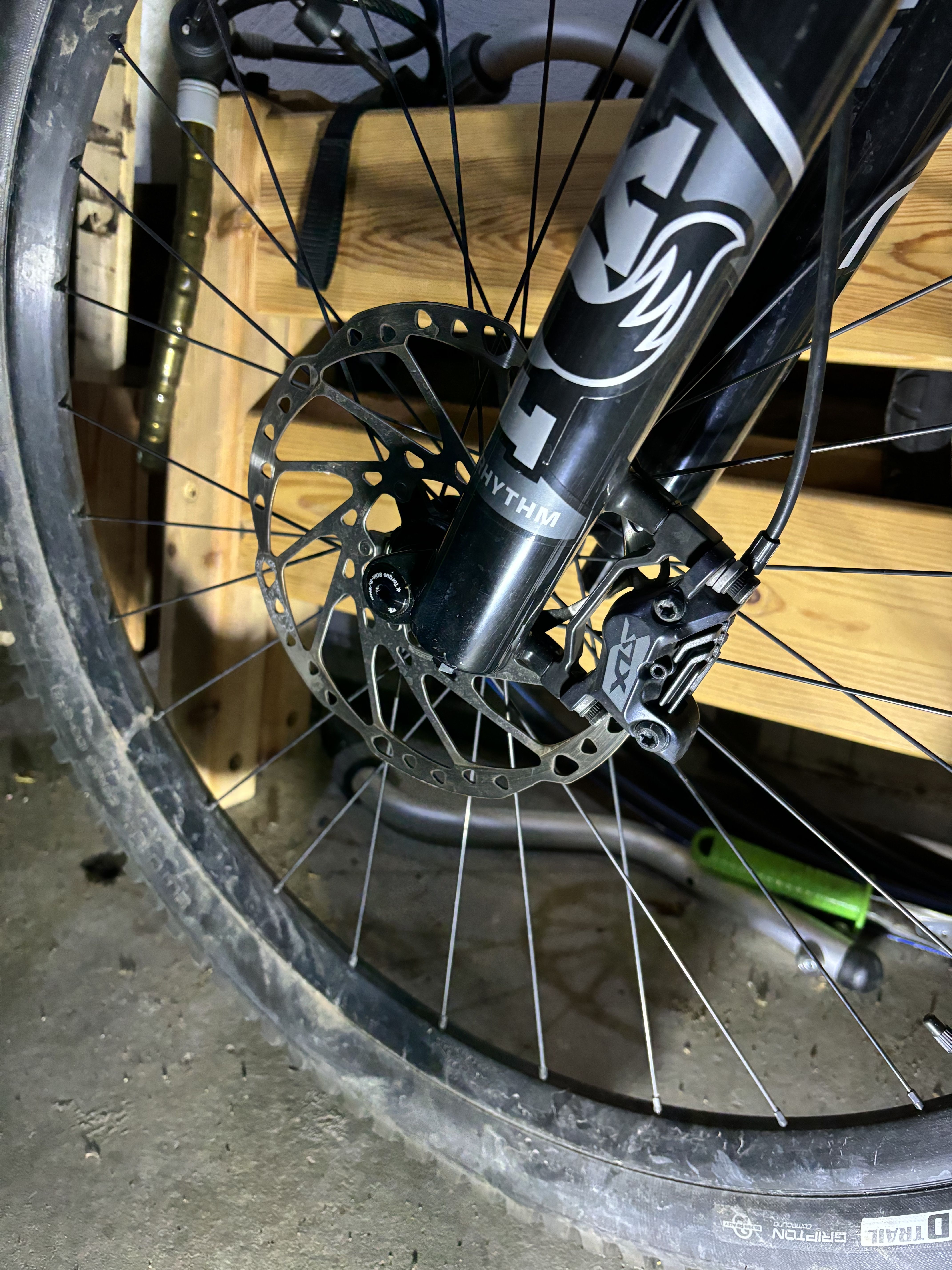

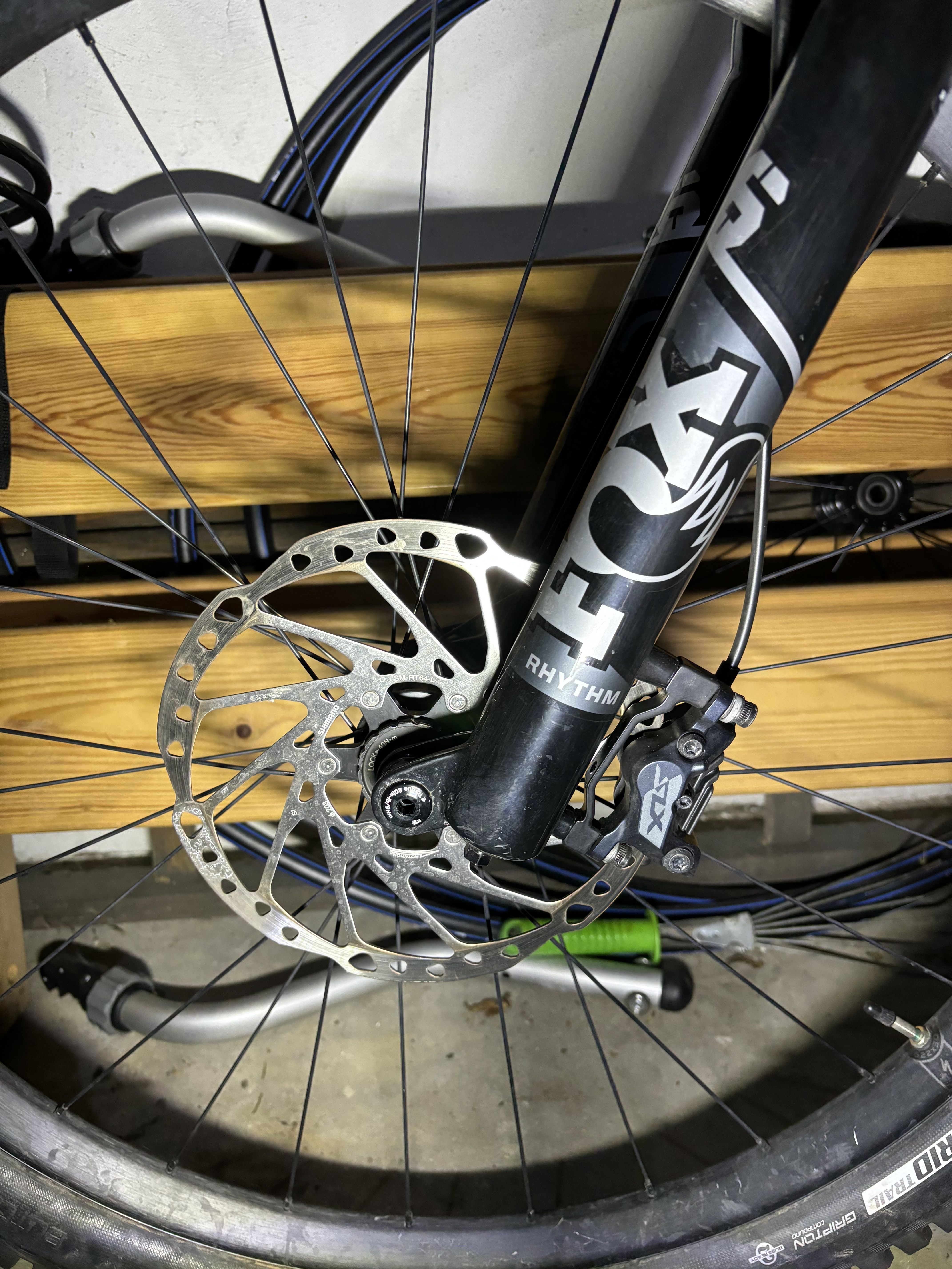

  2. 220er-Scheibe: Wie finde ich heraus, welcher Adapter der richtige ist (Levo Bj. 2021)? Die Bezeichnung auf der derzeitigen Aufnahme lautet: SM-MA-F203P/PM (s. Bilder). Müsste demnach der PM7 auf PM +40mm sein oder?
