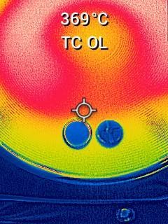

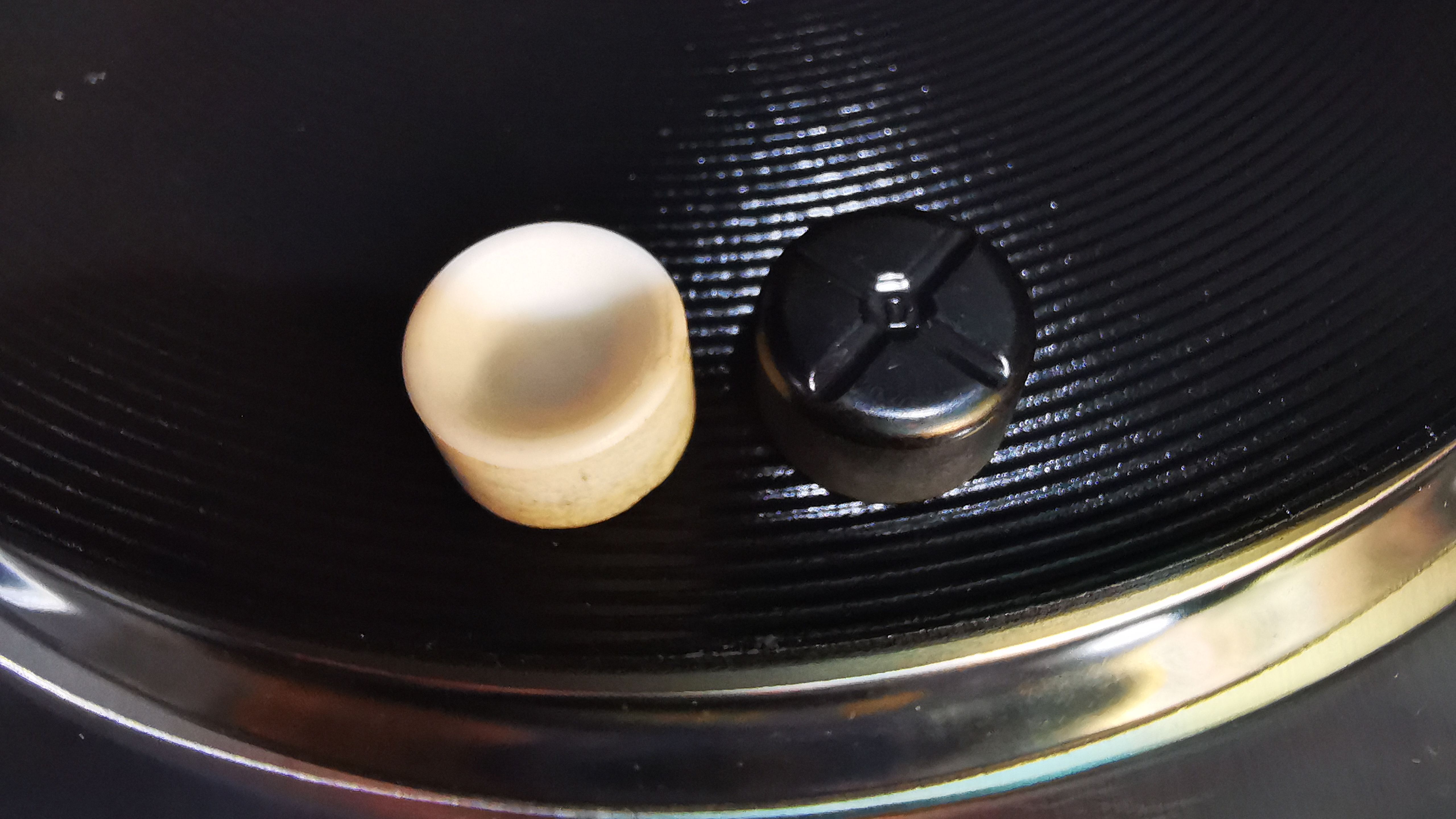

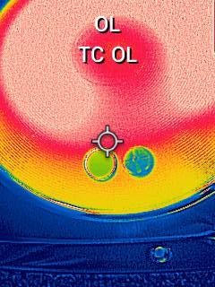

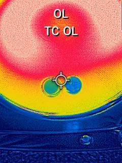

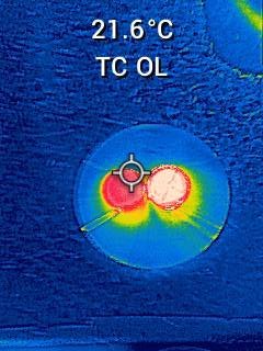

da ich im Internet ziemlich viele unterschiedliche Angaben zu den Keramikkolben gefunden hab (manche meinen das Keramik isolierend wirkt 🤷‍♂️ ) deshalb hab ich mir das heute mal genauer angesehen, hab mal einen Keramikkolben und einen Resinkolben erhitzt und nach gemessen (auch mit Wärmebildkamera angesehen)
die Shimano Keramikkolben nehmen die Wärme schneller auf als Resinkolben, und sie geben die Wärme auch schneller wieder ab, die Oberfläche ist wohl auch deutlich härter und glatter, und Keramik hält der Hitze gut stand ohne dass sich der Kolben verzieht
dafür sind die Keramikkolben empfindlicher (hab schon mal einen verkantet und zerbröselt)
Lg Tirolbiker63
Keramik und Resinkolben auf einer Kochplatte
Erhitzung der Kolben auf der Kochplatte
nach 1 Minute, der Keramikkolben links ist wärmer
nach 2 Minuten
Abkühlung auf einer Aluplatte, der Keramikkolben links ist deutlich schneller kühl (weiß ist heißer als rot!)

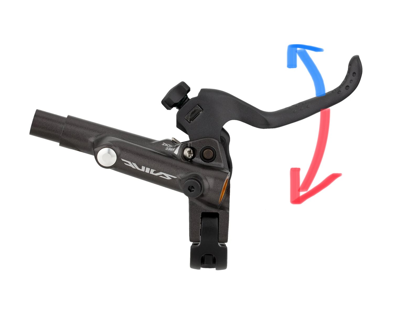

Habe nun von 420 auf Saint für vorne umgebaut.
kann mir wer bitte erklären, oder helfen wo ich folgendes nachlesen kann?
warum kann man den Saint Bremshebel, wenn er in der Grundposition ist, dann noch überstrecken (vom Lenker wegdrücken) - wo ist der Grund dafür dokumentiert? Beim 420er-Hebel gab es das nicht.
Nein, die Griffweiteneinstellung geht mit der grossen Schraube (siehe Bild unten) - aber man kann den Hebel aus der Ruheposition zum Bremsen anziehen, oder auch wegdrücken - wozu kann man wegdrücken?
Ah, deshalb. - dachte schon da wird automatisch von oben Öl nachgefüllt und von unten Luft nach oben gelassen.
so eine Art Autoentlüftung
