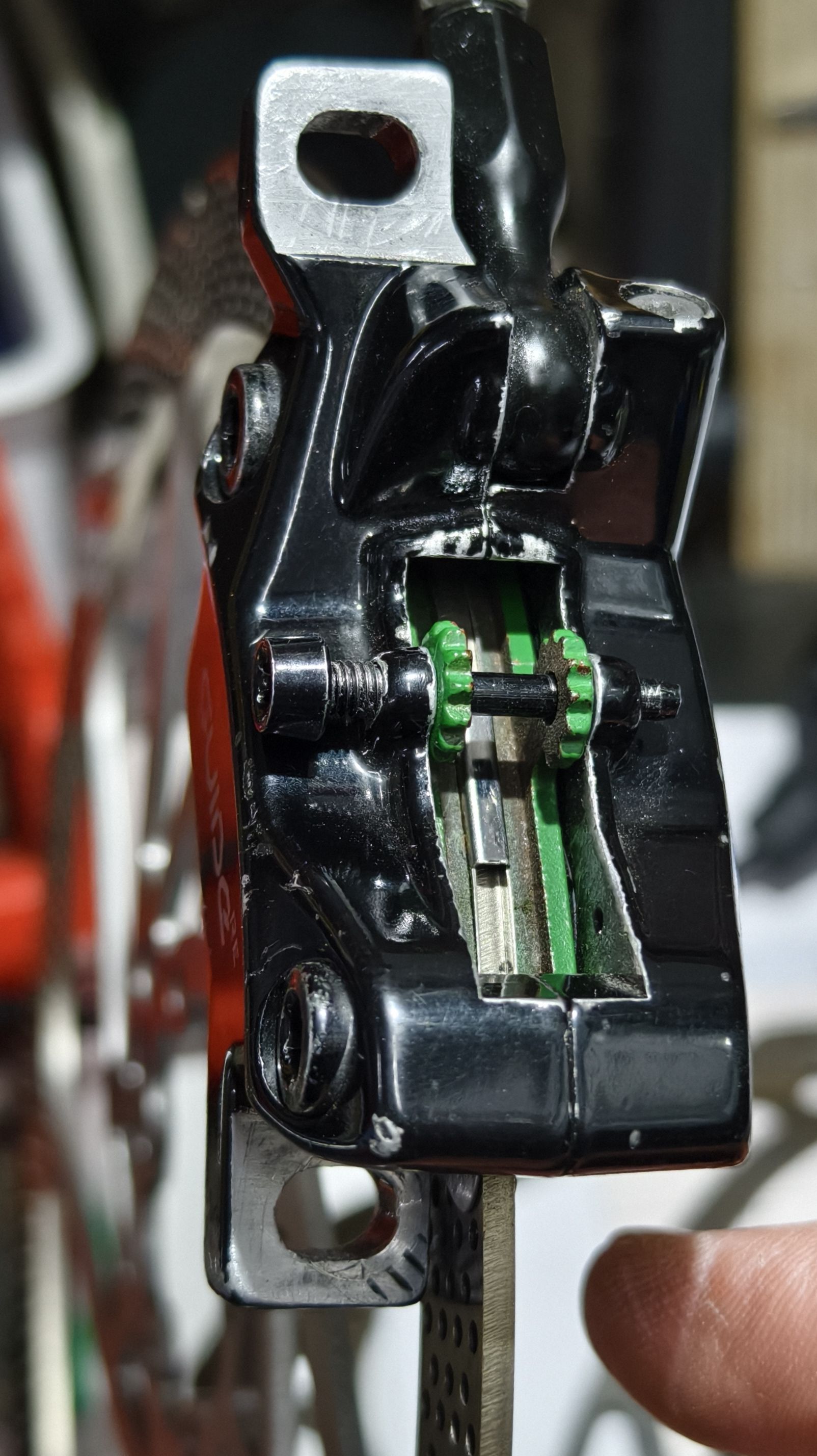

Weiss vielleicht jemand ob die Punch Disk in eine Code reinpasst ohne zu schleifen? Im Moment sind bei mir die HS2 mit 2mm verbaut und die Punch Disc baut ja 2,3mm dick.
... Die Grünen Sinter Beläge haben bei meiner Hardware leider nicht funktioniert... gebremst haben die prima, aber akustisch mit einer Brakestuff XT Scheibe mit ca. 320 Löchern und Hope V4 nicht ruhig zu bekommen. Auch mit den Hope Heavy Duty Scheiben nicht fahrbar....
Ist aber ein Thema der Hope Bremse glaube ich. Die neigt generell zum quietschen. Auch Tricksuff Beläge funktionieren gar nicht...
Meine v4 mit den Originalen Grünen Belägen und der Lewis Scheibe absolut ruhig.
mit meiner Guide geht es sich knapp aus wenn die Kolben komplett zurück gedrückt sind
es gäbe die Punch aber auch in 2,15mm
Lg Tirolbiker63
fast neue Punch (2,25mm) mit 2 neue Beläge und Einstellhilfsblech beidseitig dazwischen
