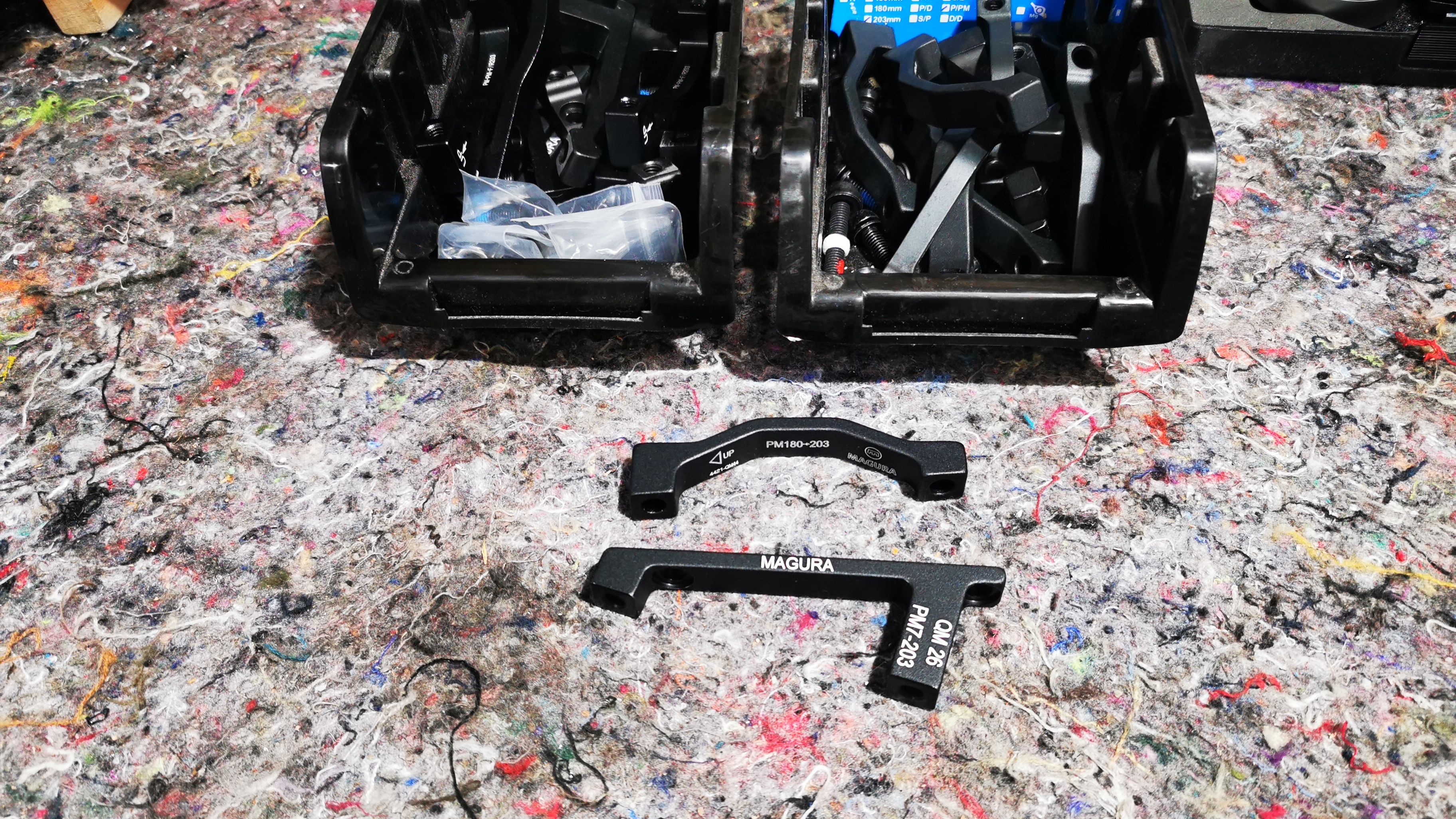

ich habe z.B. diese von Magura in meine Ersatzteilkiste für +23mm, da ich nur bis 203er Scheiben verwende kenne ich auch nur diese

Sehe gerade in deinem oberen Bild ist der obere ja ein QM44. Wo ist dann das untere Bild her? Gab es unter der Bezeichnung zweierlei? Wäre ja voll Banane. Noch dazu wenn es den neuen QM44 schon unter einer eigenen Bezeichnung QM26 gab. Das Namensschema von Magura ist doch auch voll fürn Ars.., oder kann sich da jemand was zusammen reimen?

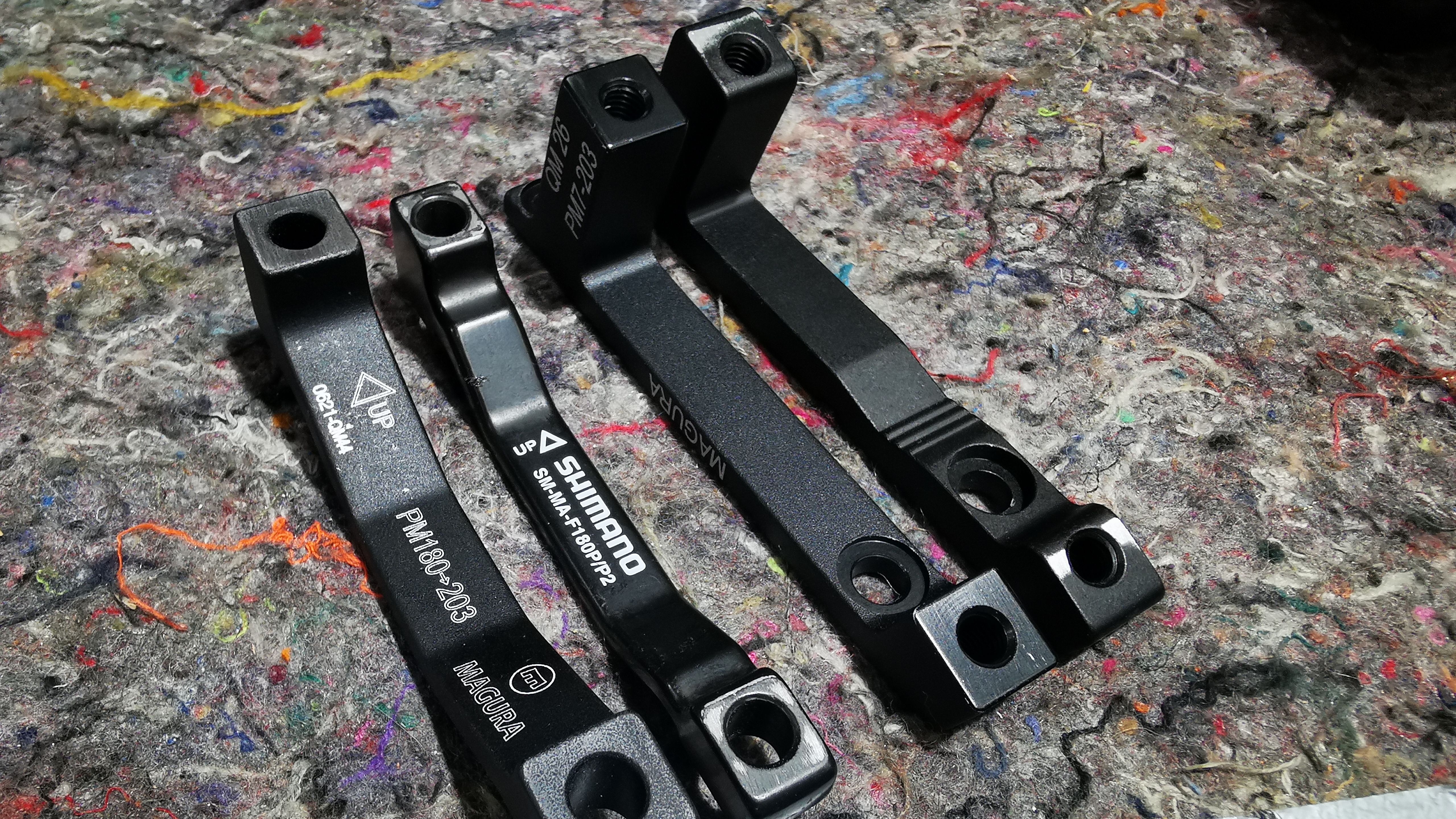

ich mag gerne Adapter mit grosser planer Auflagefläche, und da sind die Magura Adapter sehr gut, minimalistische Bügel in Zahnspangenoptik mag ich weniger
die lackierten Shimanobügelchen habe ich alle entfernt, und Nonameprodukte sind zwar breiter aber haben tlw. eine katastrophale Auflage (nicht plan anliegend wie der Bügel ganz rechts)
die Shimanobügelchen graben sich in die Sattelaufnahme hinein bei den lackierten Erhebungen wenn man sie nicht vorher plan abzieht und sie sind extrem schmal
hab mal ein Bild dazu gemacht
die zwei Magura Adapter sind sehr plan und haben eine gute Auflagefläche

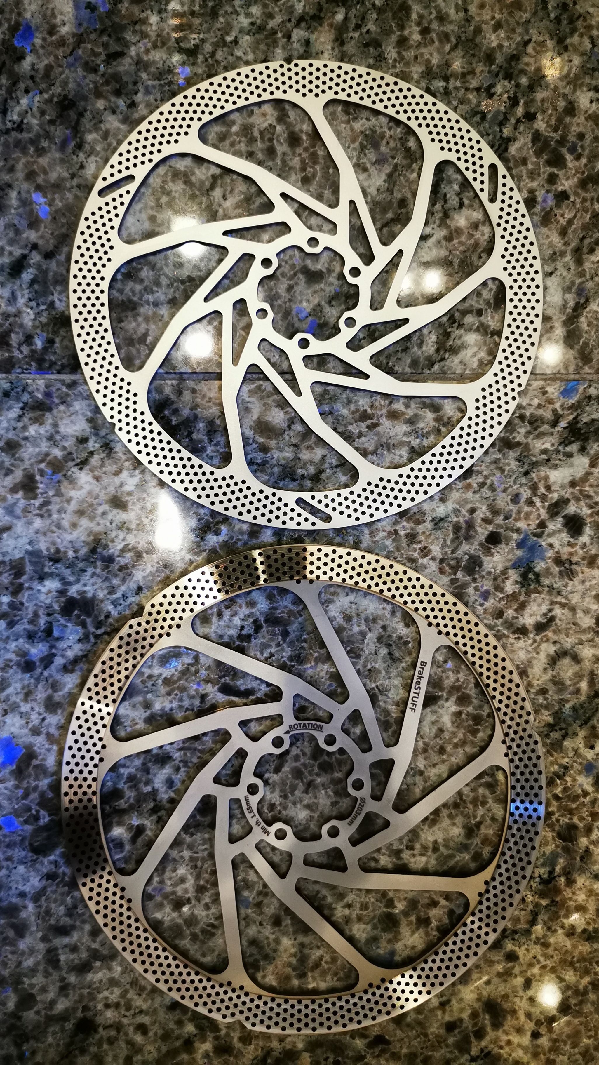

ich habe heute von BrakeStuff einen neuen Punch Prototyp zum Testen bekommen, optisch finde ich das Modell ansprechend, die Steifigkeit ist sehr gut (Messung nach seitl. Gewichtsbelastung) durch die frühere Gabelung stützen sich die langen Stege etwas früher ab, zufällig passt sogar ein Maguramagnet in passender Stellung in die Öffnung nach dem Befestigungskranz, vom Reibringdesign ist jetzt nicht so viel anders, es sind 3 zusätzliche quer liegende Ausnehmungen dazu gekommen, es hätten von mir aus ruhig etwas mehr sein können z.B. 9 breite Ausnehmungen zwischen den Stegen, eine TS HD hat z.B. 24 quer liegende Ausnehmungen, aber ich werde morgen mal eine erste Testfahrt machen und schauen ob man die 3 quer liegenden Schlitze überhaupt wahr nimmt

oben neuer BS Punch Prototyp unten altes Modell
ein Maguramagnet passt genau hinein

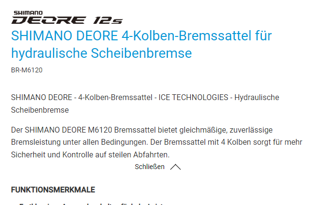

ich möchte gerne Bremsbelege an BR-M6120 erneuern.
Dort sind aktuell noch die d03s verbaut. Kann man dort auf h03a wechseln?
Hat das jemand schon erfolgreich gemacht? Die Frage kommt daher da die BR-M6120 auf Icetech laut Shimano Seite ausgelegt sind.

ich habe diese Kombination noch nicht verwendet, bei älteren 2 Kolben Anlagen ging das mit den Kühlrippen problemlos, da die Kühlrippen in beide Richtungen nach aussen drüber stehen, könnten sie theoretisch je nach Bauform am Gehäuse vom Bremssattel irgendwo anstehen (z.B. im Bereich vom Entlüftungsnippel)
ich weiss es aber auch nicht genau
