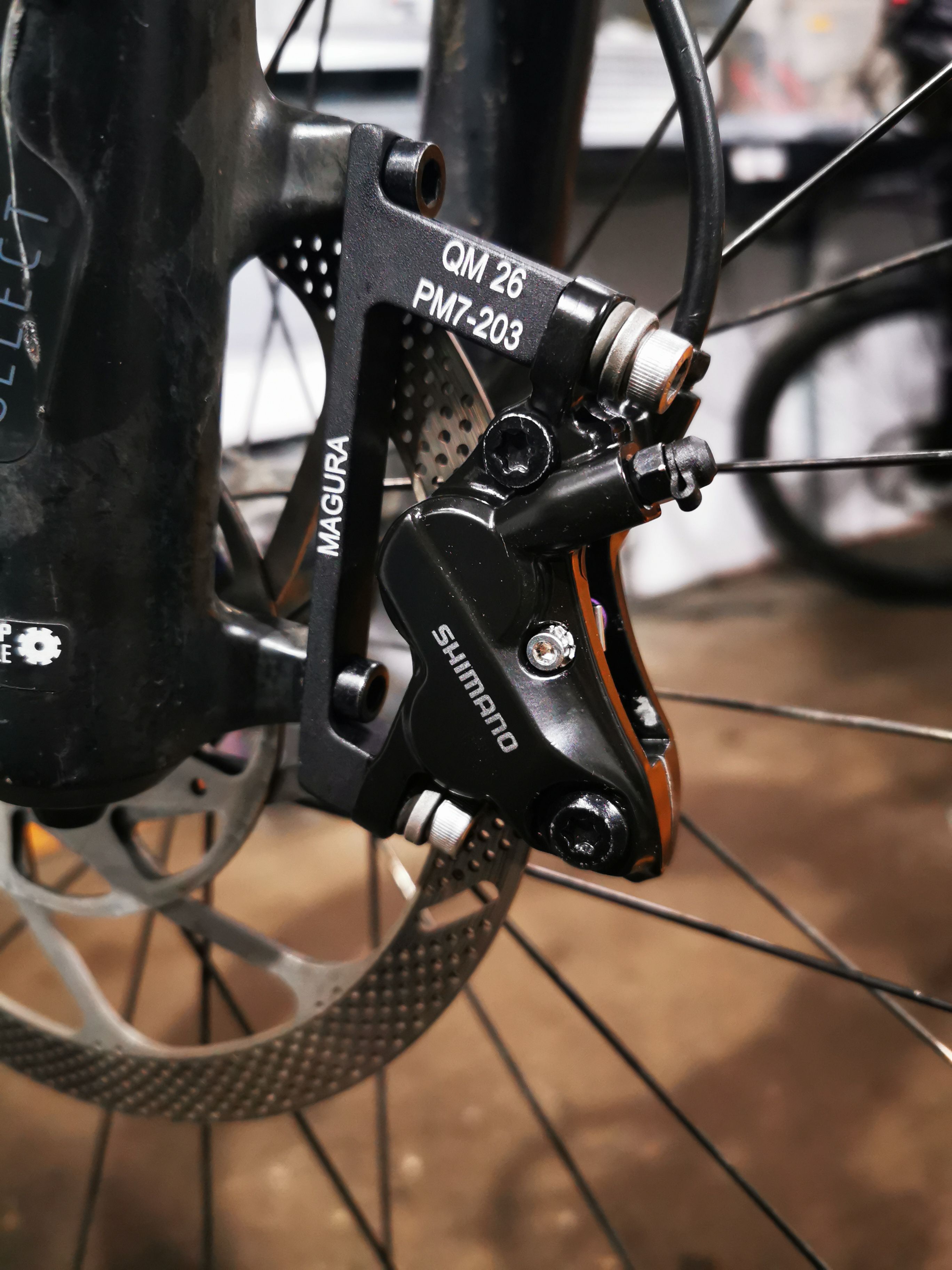

Konnte die Formula Scheiben nun auch einfahren und bin recht angetan. Die sind mit den Shimano DS03 Belägen absolut still aber sehr kraftvoll. Und trotz des engen Luftspaltes kein Schleifen, auch nicht wenn Temperatur ins System kommt. Nur vorn muss ich noch basteln, der originale Shimano Adapter für den Sattel scheint nicht wirklich genau zu sein. Hinten ist das Tragbild perfekt, vorn greifen die Bremsen 2mm zu weit außen.
2mm zu hoch ist schon viel, hast da ev. eine 200er Scheibe bekommen?
ich verwende die originalen Shimano Adapter zum mit schrauben nicht mehr (zu kleine ungenaue lackierte Auflage) wenn es aber so weit fehlt und sonst auch alles passt, dann hilft nur den Adapter zurecht schnitzen (fräsen oder schön winkelig und plan abfeilen) viel besser sind die Magura Adapter (breite und plane Auflage)
und nochmal besser sind die separat an der Aufnahme geschraubten Adapter
Lg Tirolbiker63
gerade eingebaut
