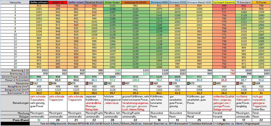

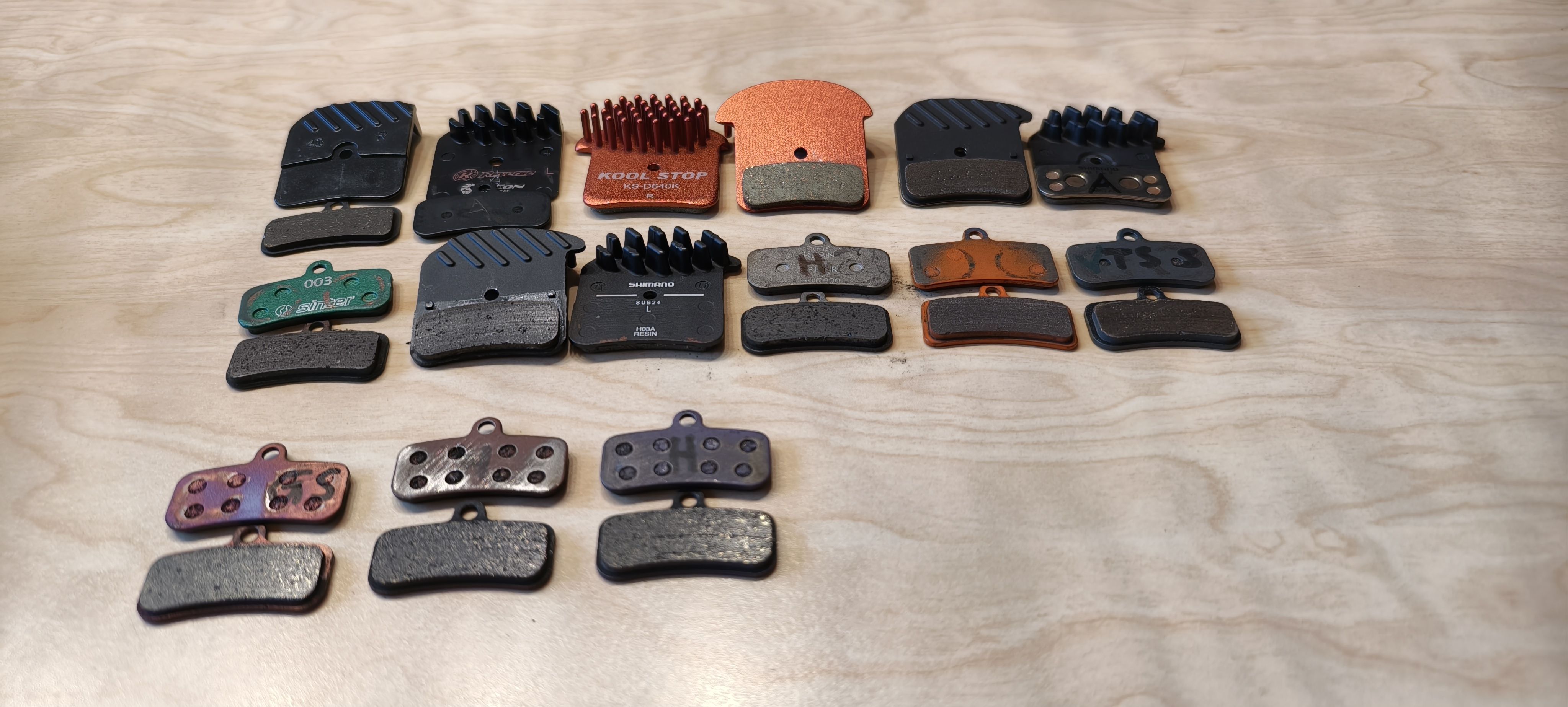

Hab jetzt mal meine Shimano Beläge auf einer Punch getestet
Aufbau
Anlage MT520 mit BL615 Geber, BS Punch 2,3mm (203er)
Belastungsgewicht 800g, 20x Intervallbremsungen 10 sec. Abstand
zugeschaltenes Luftgebläse (simuliert Fahrtwind mit ca. 33kmh)
zuerst intensive Einbremsungen dann Abkühlung auf 30°C Bremssattel T. (dann Start vom Test)
herausragend waren Koolstop mit Kühlrippen, Shimano H03A mit Kühlrippen und Sinter Green
der Sinter Green war im kalten Zustand und bis zur Halbzeit hervorragend, ab der 2 Halbzeit hat man dann den Vorteil der Kühlrippen bei Shimano H03A und beim Koolstop bemerkt (sind weniger abgefallen)
Galfer schwarz, D03S, Reverse, TS Standard waren gut, TS Power war auch sehr gut, ist aber schlecht kompatibel (Vibrationen an der Testmaschine, auch Probleme bei Testfahrten)
der Cyclotech Keramikbelag war eher schwach und auch schlecht verarbeitet!
Lg Tirolbiker63
Testergebnisse Shimano MT520 mit BL615 auf BS Punch 2,3mm (203er)
Ergänzung mit Power bei Nässe
Testbeläge
Hallo Tirolbiker63,
diese Messungen sind für mich (und sicher auch viele andere) sehr aufschlussreich.
Herzlichen Dank, dass du das alles hier zur Verfügung stellst!
Viele Grüße
Super spannend. Ich frage mich warum bei den Messungen der Organic Belag von Shimano bessere Ergebnisse liefert als der gesinterte, obwohl seit vielen Jahren die einhellige Meinung aller erfahrenen Biker ist dass bei Shimano und Sram die gesinterten Beläge die einzig richtige Wahl sind.
