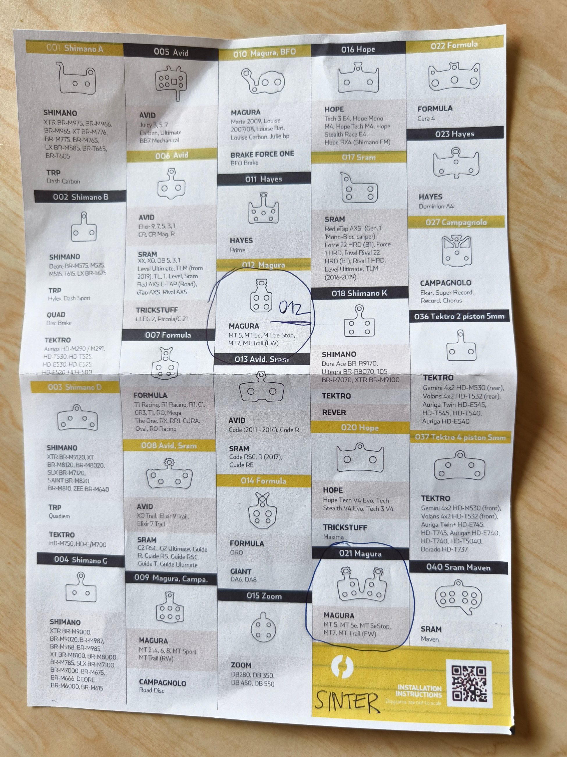

ich hab anscheinend das letzte Paar Sinter Race (grün, die zweiteiligen) bei r2 ergattert. Leider nur eins, dann war ausverkauft.
Mit der MDR-C Scheibe der bisher kräftigste und ruhigste Belag (hinten fahr ich Magura grün, der auch ruhig ist, aber weniger stark bremst).
Mit der Brakestuff XT-Scheibe - die im Gegensatz zur Magura nicht anläuft - leider auch ein lautes Quietschen beim Anbremsen (wie kleben und loslassen - vibrieren). Das war mit der Scheibe aber bisher bei allen getesteten Belägen ähnlich (bei Magura grün nicht ganz so laut).
ev. mal die kleinen vierteiligen testen
8.S und Sinter Green (012) waren mit meiner MT5 absolut ruhig auf MDR-P
der Sinter Green ist aber stärker und hält mehr Hitze aus
Lg Tirolbiker63
Danke - mit zweiteilig meine ich die kleinen (also 4 Teile pro Bremskörper.

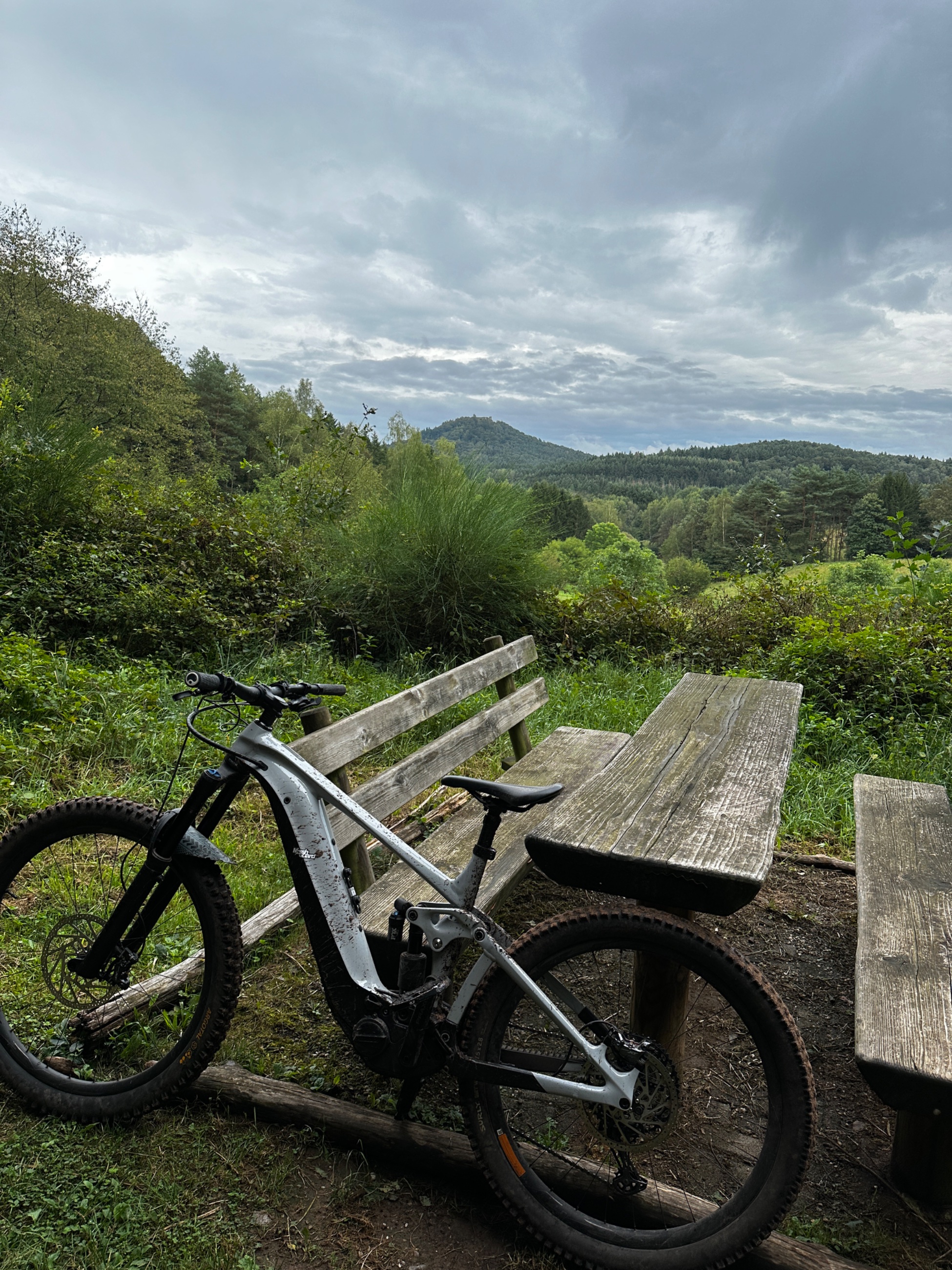

Ja den Kampf mit den Geräuschen betreibe ich grad auch.... "raues" Bremsen wäre ja okay... teilweise quietscht es bei mir aber auch echt eckelhaft. 🥴
Habe bei meiner XT Bremse mit TRP Scheiben von Original Shimano Sinter wieder auf trickstuff 260 power umgestellt.
Was soll ich sagen, quietscht nicht auch bei dem Wetter heute.
Bremst sehr gut👍

... die zweiteiligen sind mir zu umständlich zu montieren,...
Darf ich fragen wieso? Im Unterschied zu den Belägen von Magura haben die zweiteiligen von Sinter doch keine blödsinnigen Haken, sondern sind flach und werden ganz normal mit Schrauben oder Splinten gesichert. Ich hatte mal die Trickstuff 170 mit der gleichen Bauweise und das war problmelos in der Handhabung. (und auch sonst)
Trotzdem müssen die Beläge von unten eingesetzt werden und dafür sollte praktischerweise das Rad ausgebaut werden...
