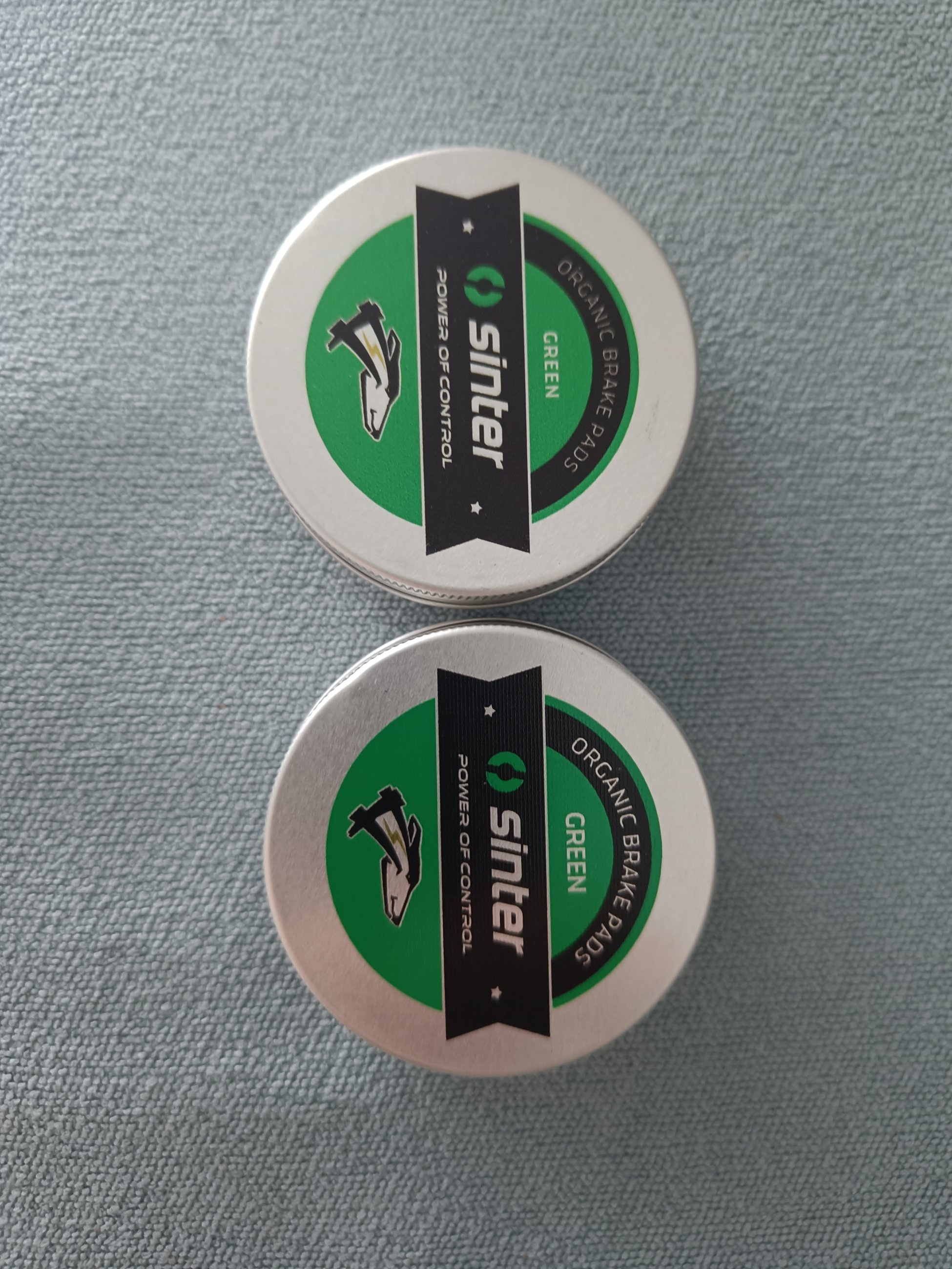

der Sinter Green dagegen war eine sehr positive Überaschung bei den Belägen, deutlich mehr Power, auch kalt und heiss sehr guter Biss, deutlich hitzebeständiger als andere Resinbeläge, auch leise und trotzdem für mich gut beherrschbar, läuft auch auf Magura Top (quietschfrei) und der Balag war auch im Nasstest gut
wenn der Sinter Green auch noch die ersten sehr positiven Abnutzungstests im Gelände bestätigt, dann ist der Belag die "Eierlegende Wollmilchsau" in Bezug Bremsbeläge (und bei mir vorne fix gesetzt)
Lg Tirolbiker63
So meine Sinter green von R2 sind auf dem weg zu mir. Bleibt mir noch ein Problem mit der Brakestuff Scheibe. Auf der hat sich der Galfer Rot ordentlich verschmiert hat. Die roten Beläge haben sich leider komplett verabschiedet.
