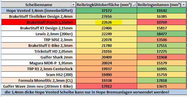

Berechnung Punch mit Reibring 1,55mm

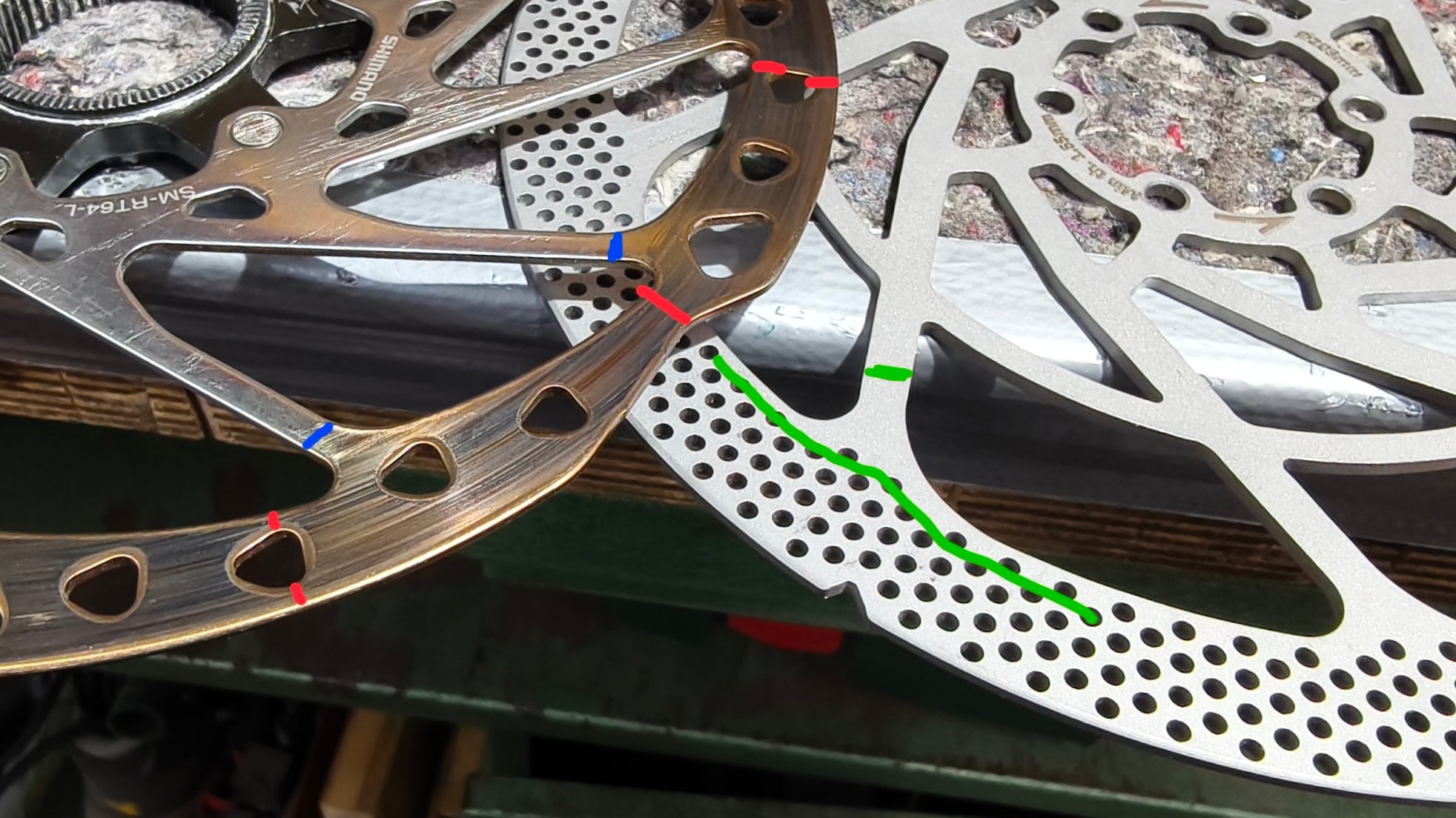

gefaltete Shimano

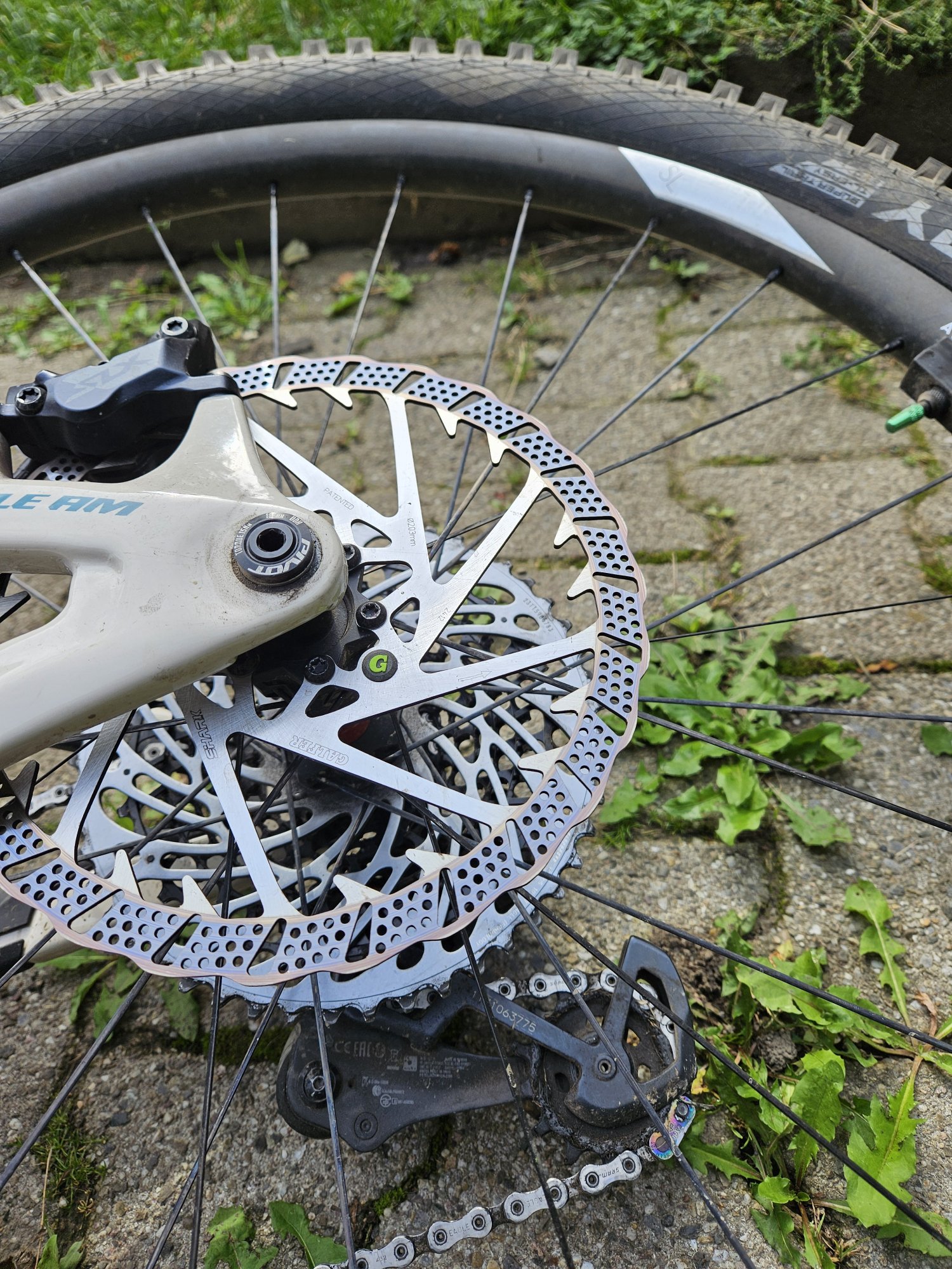

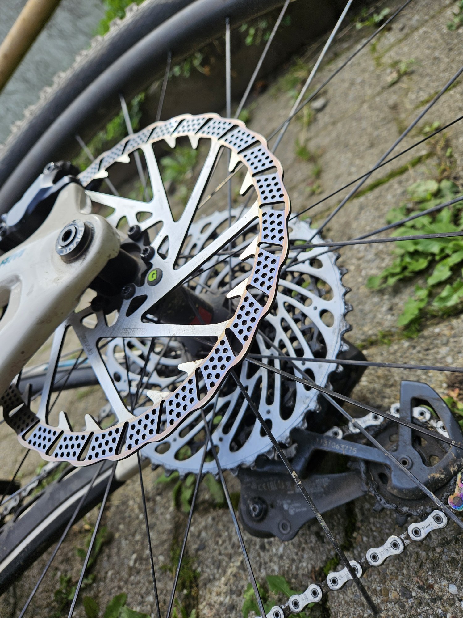

Ja, ich will hier keinen ermutigen das nachzumachen. Aber ich möchte zeigen, dass zumindest in meinem Fall selbst bei massiver Unterschreitung der Mindestdicke keine technischen Probleme aufgetreten sind.
Hier mal die Galfer Shark mit Galfer schwarz Belag nach ca. 5 min steiler Trailabfahrt...
Fürs Sauerland noch OK, leider aber kein Vergleich zur Punch, die bleibt selbst in nur 2mm ohne Anlauffarben...
