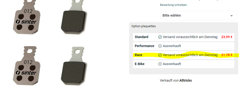

Ich zögere noch, ob ich die Dinger noch vor unserem Urlaub ab dem 17. September bekomme, dann würde ich auch noch das Bike meiner Frau umrüsten...
und unbedingt Race wählen

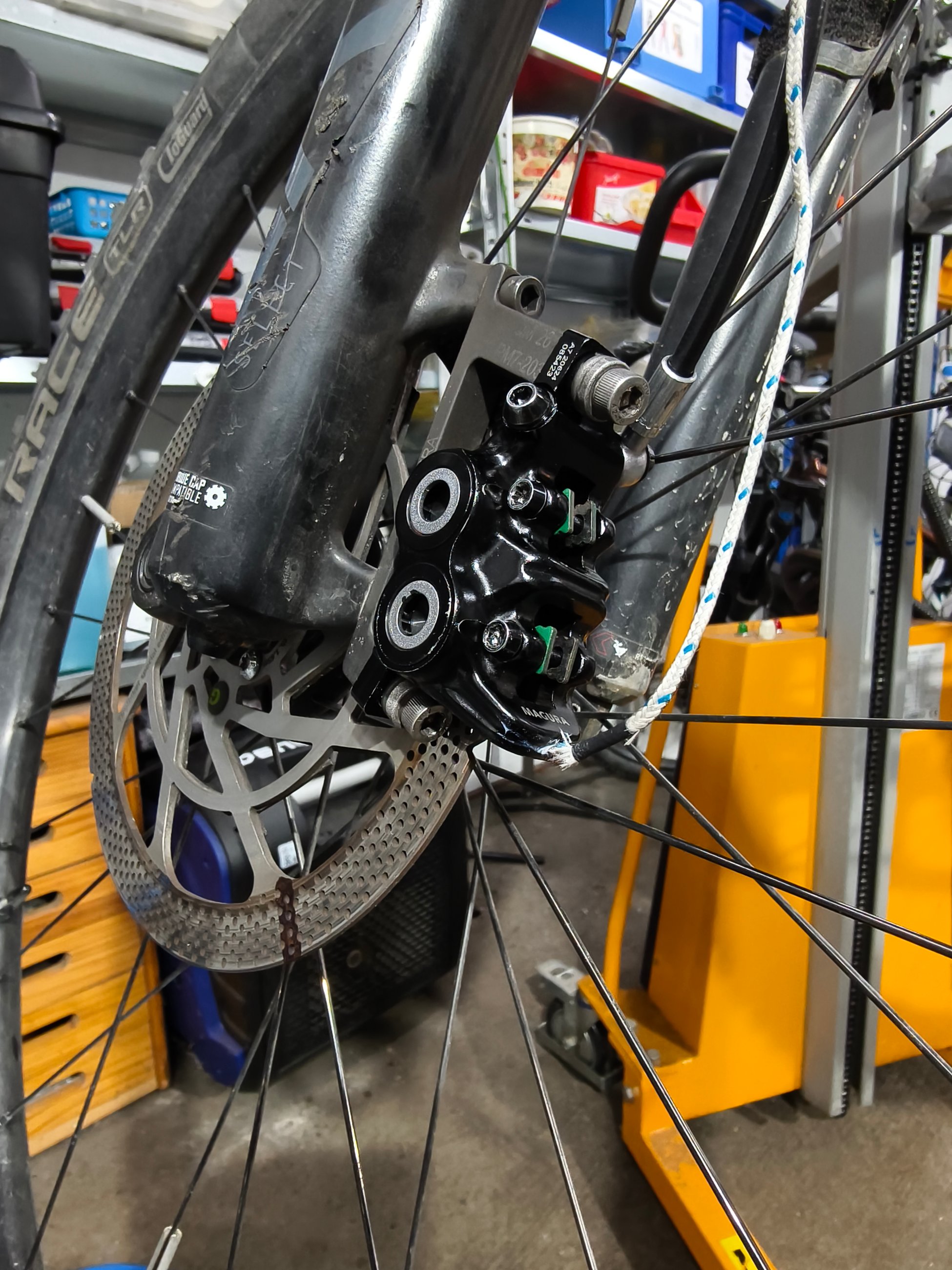

hab ich noch einen Kurztest Sinter Green / MT5 mit BS Punch gemacht
die Voraussetzungen waren eigentlich eher ungünstig da meine BS Punch schon deutliche Einlaufspuren in Schimanobelagbreite drauf hat, trotzdem war der Versuch problemlos
den Extremtest (300Tm vom Weerberg nur vorne mit MT5 gebremst) hat die MT5 mit Sinter Green (012) ohne irgend einen Ton und ohne Überhitzungsanzeichen überstanden, eher war der Bremssattel sogar kühler als bei meiner Shimanoanlage (ev. durch grössere Belagfläche und etwas weniger Druck)
nach Abkühlung war bei normalen Bremsungen und Stillstandbremsungen nichts zu hören, ich konnte allerdings nach intensiveren Versuchen gelegentlich einen Ton bei leichten Bremsungen entlocken, nach einer kurzen Kontrolle hatte ich ein minimales Schleifen bemerkt, nach leichter Korrektur und kurzer Einbremsung war die MT5 dann komplett ohne Geräusche
das harmoniert also auch mit der BS Punch relativ gut, durch den geringeren Anpressdruck mit grösserer Belagfläche könnte es aber mit etwas gröberen Scheibendesign eher langfristig noch besser funktionieren (wegen der Scheibenreinigung)
Lg Tirolbiker63

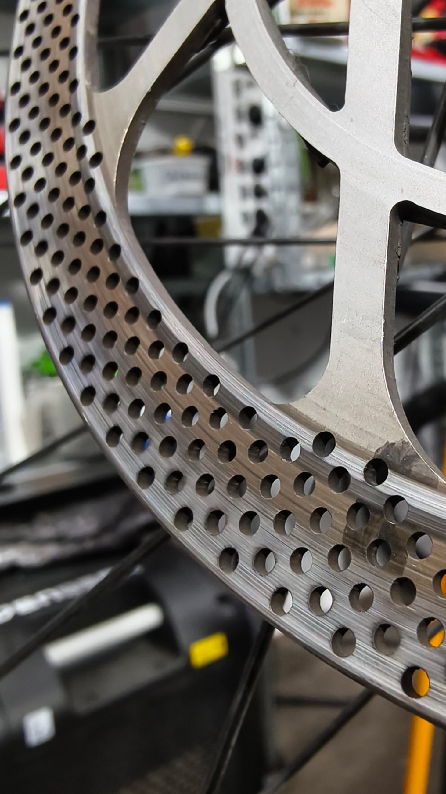

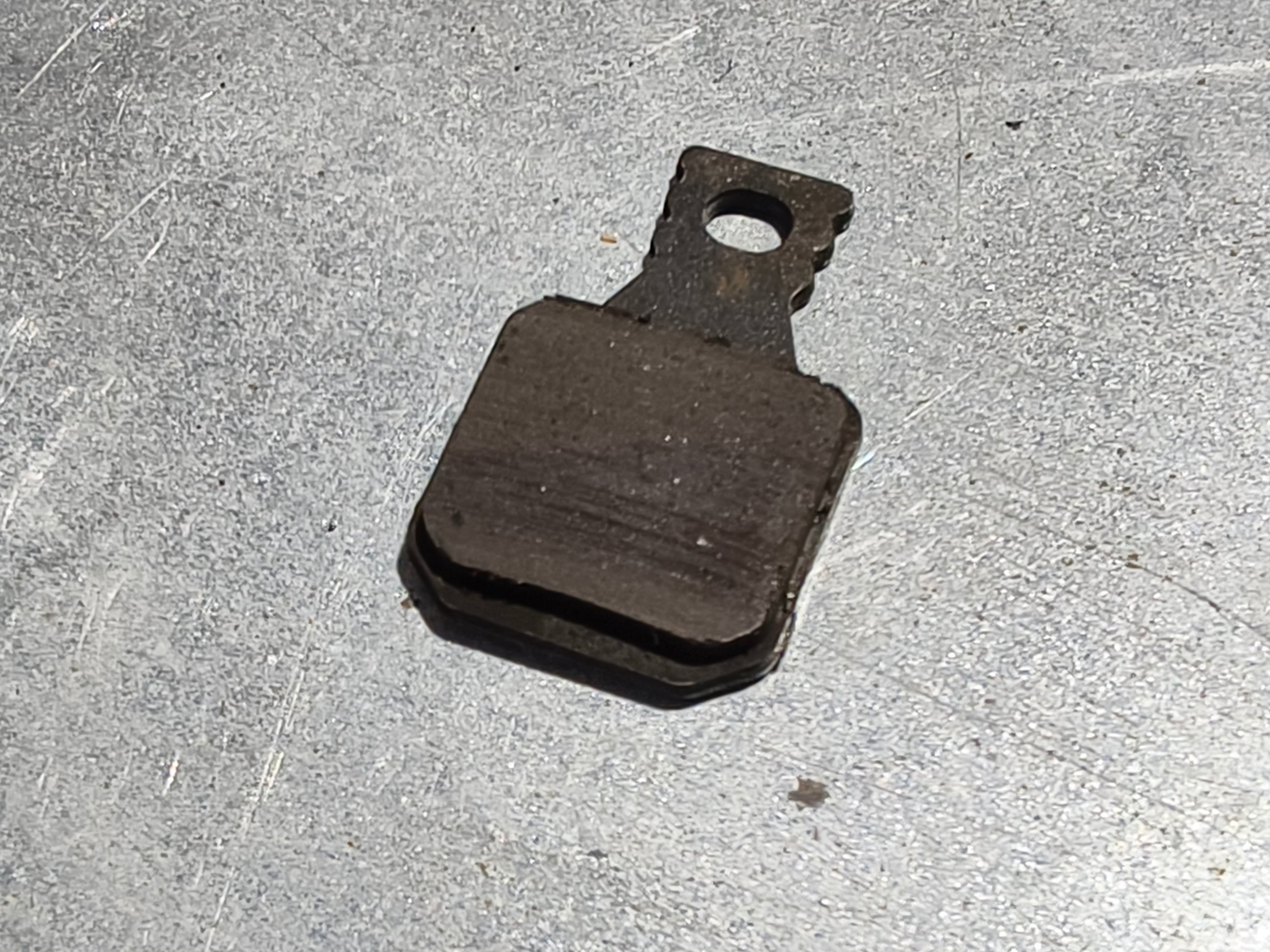

Reibbild passt nicht vollflächig da die Scheibe bereits eingelaufen ist (auf Shimanobelagbreite)
ein Streifen hatte noch nicht Kontakt wegen Scheibeneinlauf (vorher Shimanobelag)

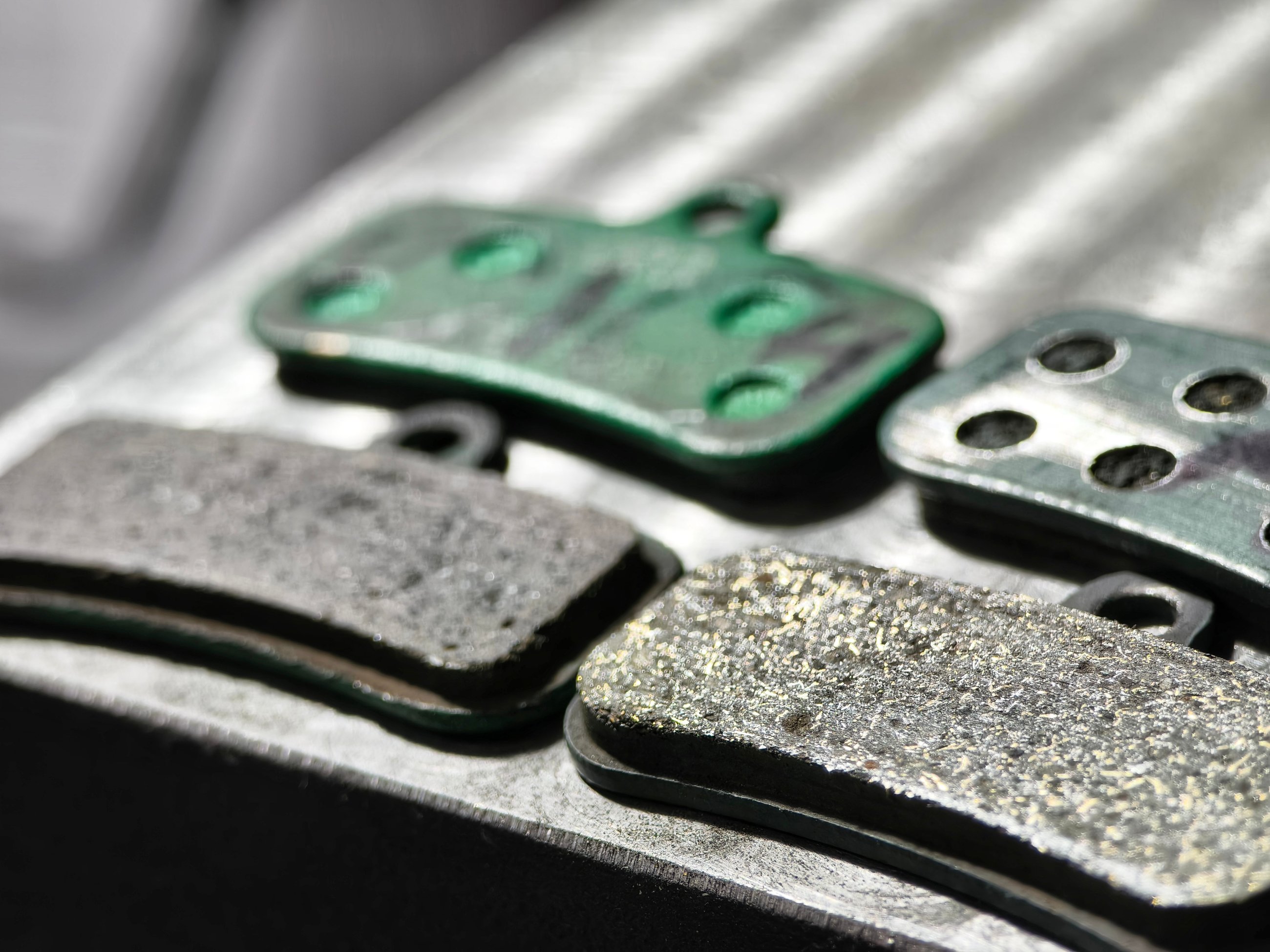

ich hab den grünen Galfer zwar noch nicht in meiner Tabelle erfasst bei der Abnutzung an meiner Teststrecke, der Sinter Green sollte da aber länger halten, die Oberfläche ist dichter und etwas härter als beim grünen Galfer pro
eher kommt der Sinter Green in die Nähe von Galfer rot und schwarz
er ist auf jeden Fall deutlich besser als absolute Black (Graphen) und TS Power und in der Nähe vom Shimano Resinbelag
aber schaun wir mal
Lg Tirolbiker63
rechts eher grobe Struktur beim grünen Galfer (auch etwas weicher als der Sinter Green)
