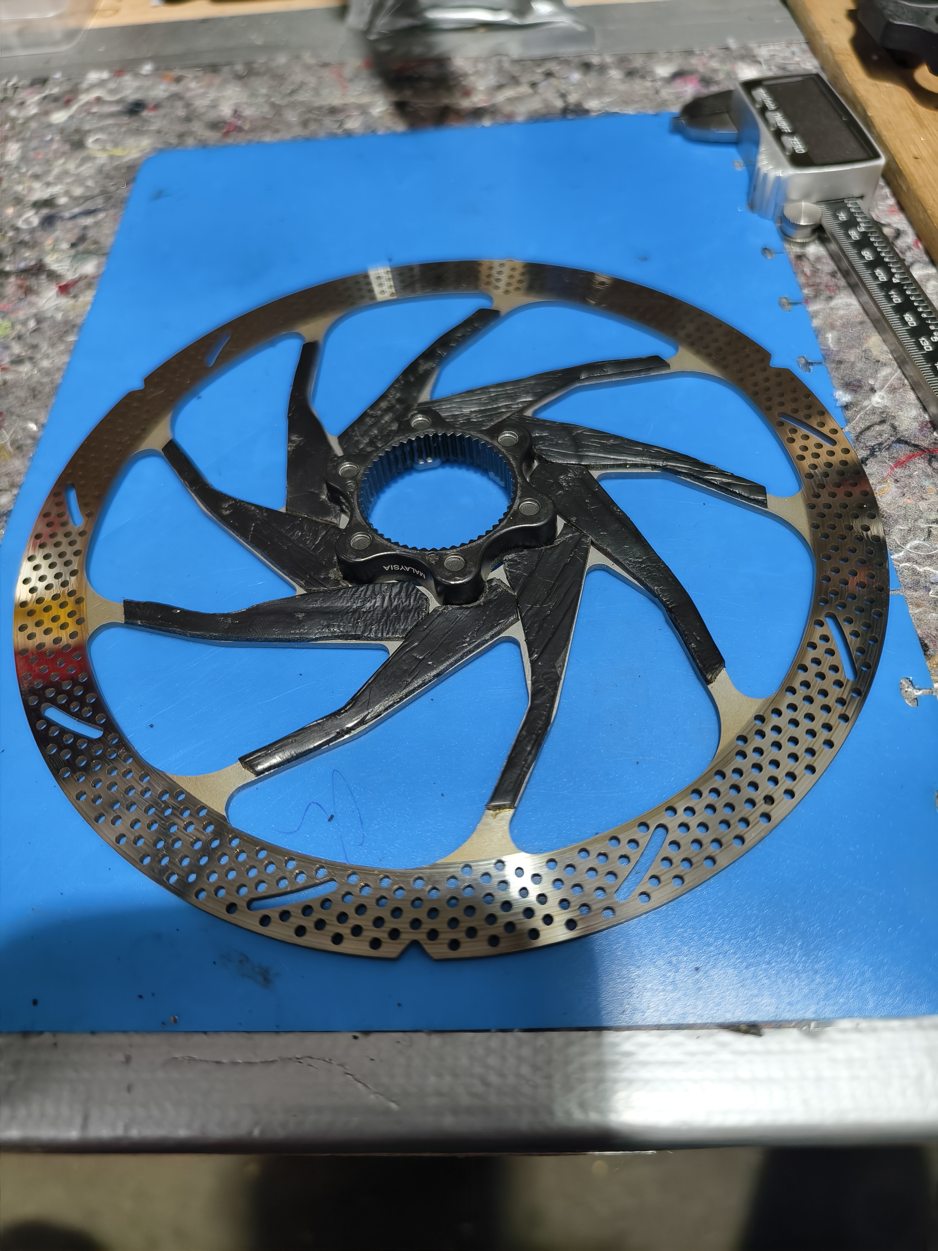

da ich mein altes Trek E-Bike auch öfters verwende (Urlaub, Fahrt zum Badesee usw.) und der WP Reifen * immer wieder mal um 20kmh eine Schwingung an der Scheibe erzeugt (kurzes tsching, tsching um 20kmh wenn die Scheibe am Belag anschlägt) deshalb hab ich mich diesem Problem heute angenommen
eine zus. Halteplatte geht sich bei Centerlockadapter nicht aus (geht bei 6 Loch Naben relativ gut)
hab dann aus einer Antidröhnmatte passende Streifen ausgeschnitten und innen an den Stegen angebracht
(mit ausreichend Abstand zum Reibring sonst schmelzen die Dinger, bei der Punch kann man etwas näher dran bleiben)
kurze Probefahrt, tschin tsching ist Geschichte :)
Lg Tirolbiker63
selbstklebende Antidröhnmatte gegen Scheibenschwingungen (schengeln)

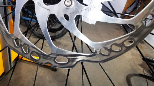

Shimano * Scheibe mit Stanzgrate (um die Löcher rum)

Genau das ist das Problem mt den Rt76
In 203mm sind diese Löcher zu groß!
Am Hinterrad okay, vorne wenn der Bremsdruck zu stark wird kippen die Beläge in die Löcher und es rattert.
War bei mir schon vor über 10 Jahren so.
Die Löcher der RT86 sind minimal kleiner.
Sind halt IceTech Scheiben.
Aber bei BC für 30,99 Euro zu haben.

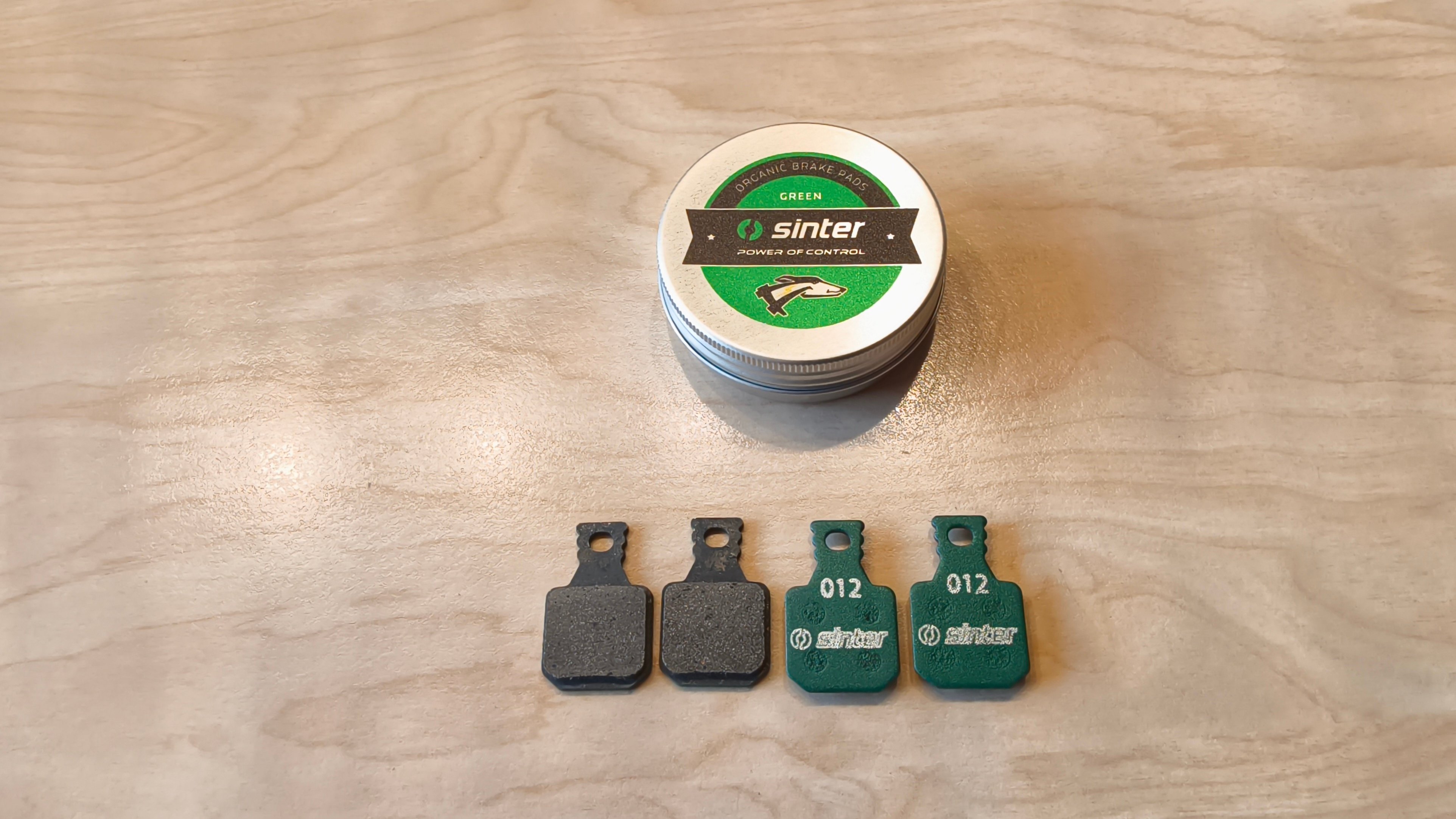

sehr gut fand ich beim Testen die kleinen 8.S oder 8.P , demnächst nach dem Urlaub teste ich auch auf Magura * die Sinter Green (012) , die Sinter Green sind auf Shimano * extrem stark
