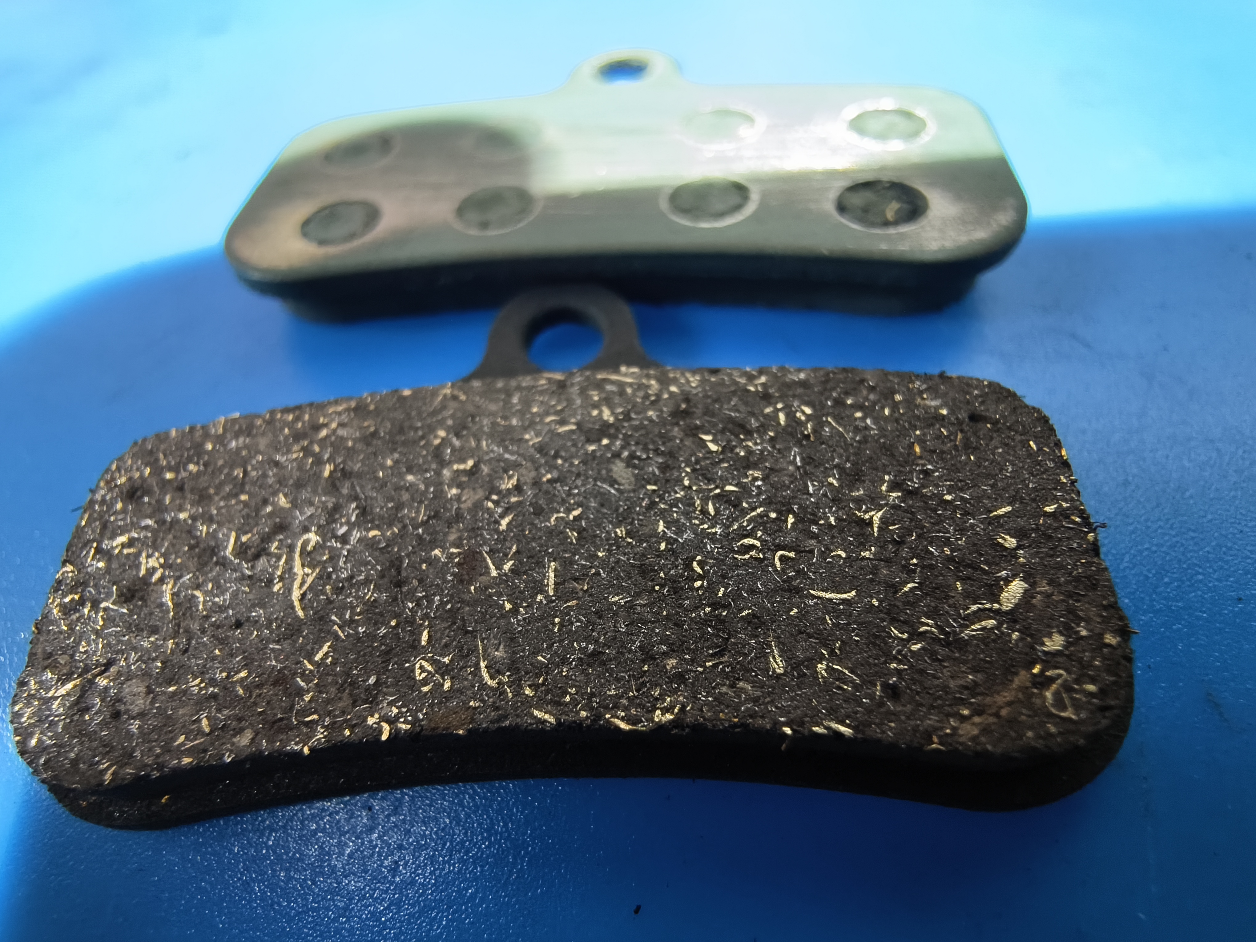

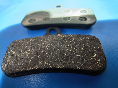

Galfer pro (grün), sehr grobe Struktur mit Metallspäne

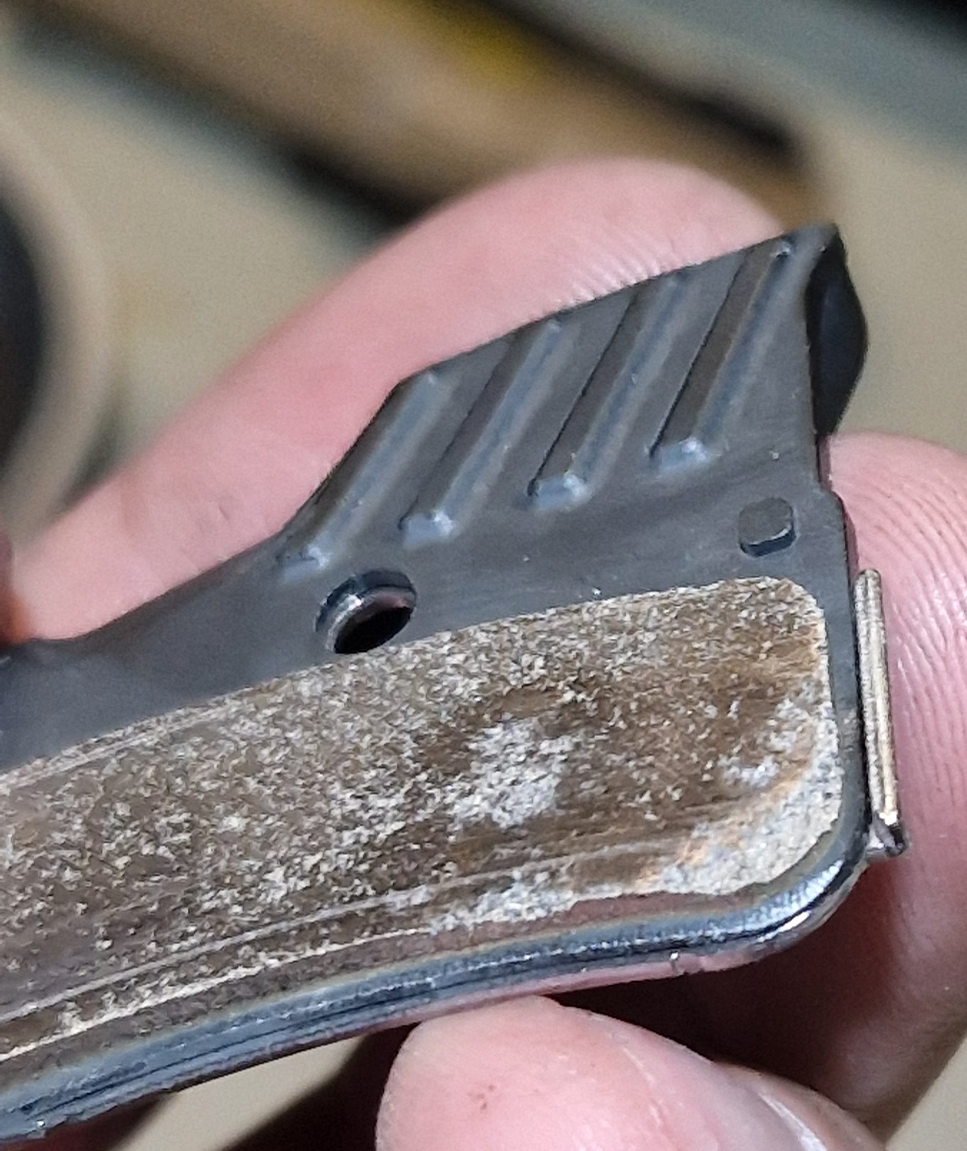

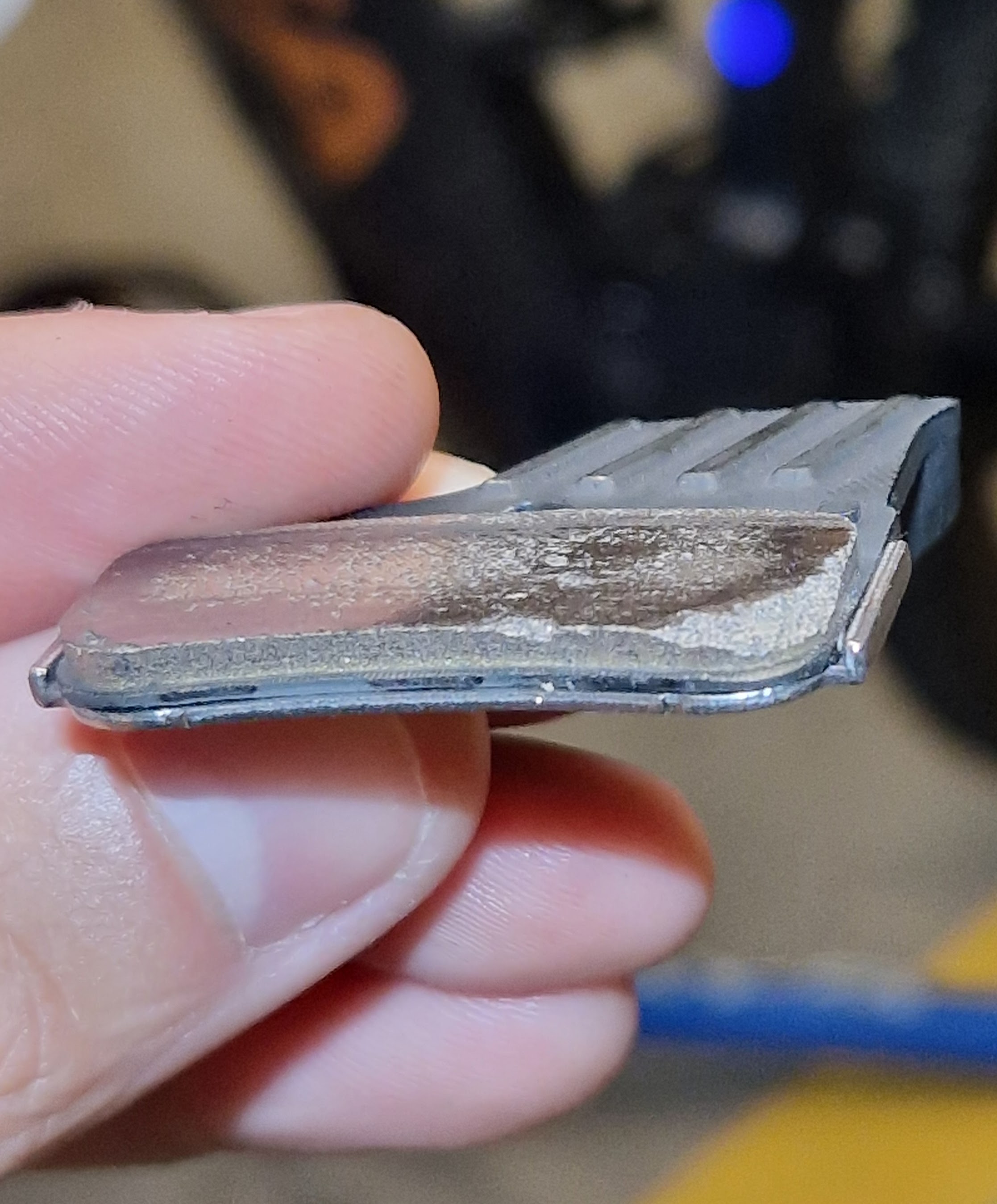

Hatte jemand schon mal sowas:
Die Bremse ist eine Shimano XT M8120
Bremsbeläge Shimano N04C
Bremsscheibe ist eine Shimano SM-RT76 (6-Loch)

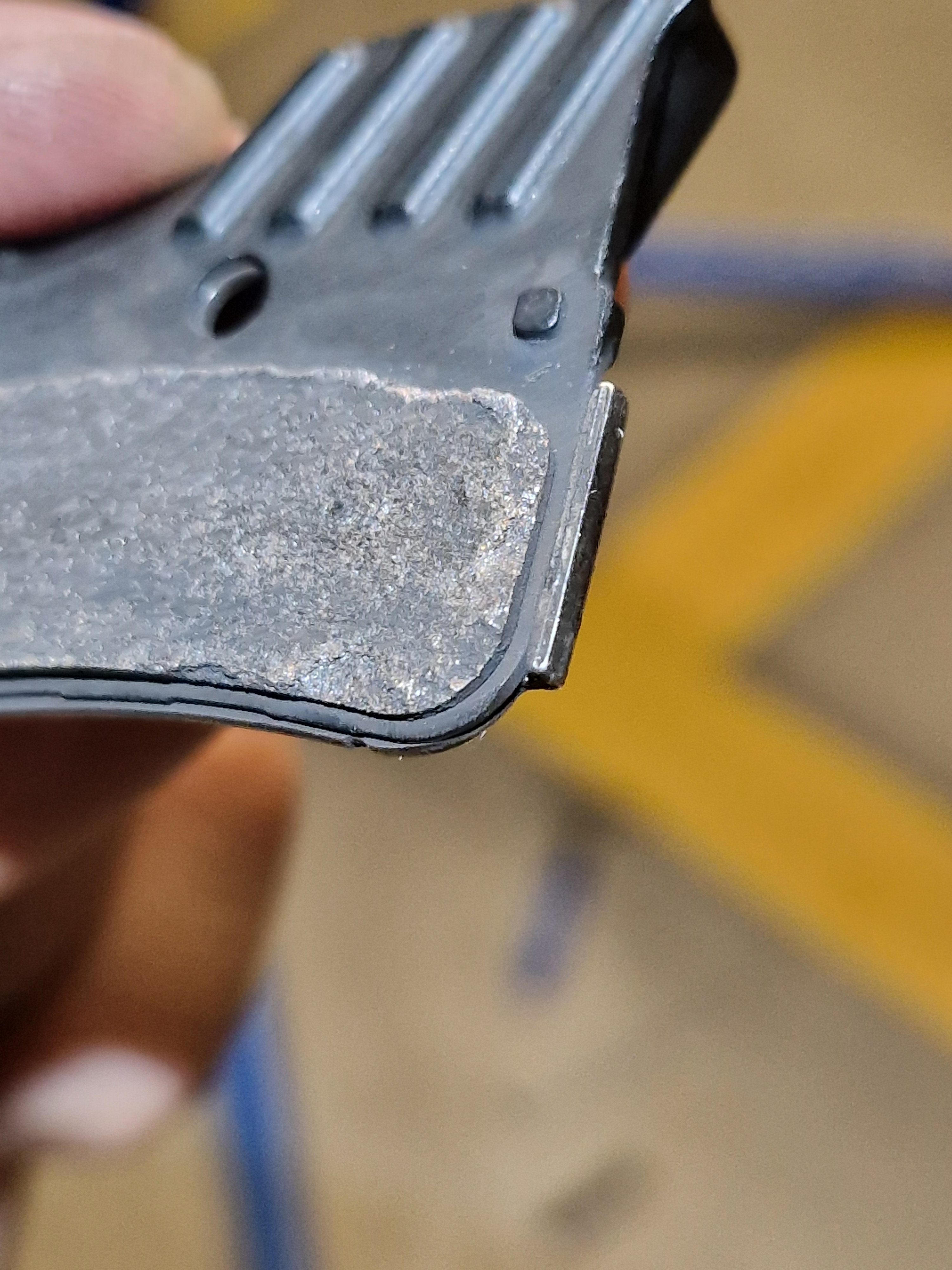

Das ist nach gut 700 km. Der Belag ist extrem einseitig abgefahren worden. Das ist der Belag links. Beim grösseren Kolben ist der Belag ziemlich stark ramponiert, weggebrochen.
Also Bremse gut gereinigt und die Kolben alle mit Mineralöl gepflegt und natürlich immer und immer wieder rausgepumpt und zurückgedrückt. Die grösseren Kolben sind dabei nicht so leichtgängig wie die kleineren. Trotzdem funktionieren sie beim Bremsen aber soweit einwandfrei. Die Bremsscheibe wurde gut mit Bremsenreiniger gereinigt.
Danach neue Bremsbeläge (wieder N04C) rein. In der Tiefgarage mit Turbo vorsichtig eingebremst... der Belag sah so aus:
Da ist einfach ein grosses Stück weggebrochen. Das habe ich beim Einfahren nicht wirklich bemerkt, nur das die Bremse rubbelt/vibriert beim stärkeren Bremsen. Die Bremse ist absolut schleiffrei und die Abstände sehen ziemlich parallel aus.
Also nochmals alles kontrolliert, Kolben sind soweit leichtgängig und bewegen sich ziemlich gleich. An der Scheibe ist auch nichts auffälliges...
Also, nochmals neue Beläge und die Scheibe (welche mit 1.71 mm noch gut ist) auch gleich durch eine neue RT76 ersetzt. Wieder das selbe:
Hier habe ich dann nicht weiter eingebremst. Rubbeln/Vibrieren war immer noch gut spürbar. Habe dann den 180-203 mm Adapter noch ersetzt, was auch keinerlei Besserung brachte.
Dann habe ich eine alte Saint Bremse mit alten (abgefahrenen) Belägen montiert. Es ist minimal weniger, aber es Rubbelt/Vibriert immer noch. Kantenabbrüche kann ich nicht feststellen, da ich keine neuen Beläge da hatte (und auch nicht dafür opfern wollte).
Habe nun erstmal die XT mit den ersten der neuen Beläge wieder montiert und ein paar mal im Turbo ums Haus und aggressiv gebremst. Bremsleistung ist Top, keine Beanstandung... Das rubbeln ist auch weniger, aber nicht weg. Das sah dann so aus:
Ich habe keine Möglichkeit zu Prüfen ob der Sattel perfekt parallel in alle Richtungen sitzt. Auf dem letzten Bild sieht es wohl aus schöner aus, da ich den Belag vorher nochmals angeschliffen hatte, um die scharfen Kanten zu nehmen. Ich Vermute evtl. das die Auflage der Gabel nicht Plan ist. Adapter hatte ich zwei getestet. Bremse auch mit zwei verschiedenen...
Oder die Beläge kommen nicht mit der RT76 klar, war bei der Saint an den anderen Bikes nie ein Problem oder sicher nicht so extrem...
Verglast sind die nicht, sieht auf den Fotos extremer aus.
Ich vermute auch schlecht ausgerichtet, sieht aber optisch überhaupt nicht danach aus. Darum tippe ich auf die Aufnahme an der Gabel (nicht Plan, bzw. genau). So ein Problem hatte ich noch bei keiner Bremse. Die hintere (selbe Kombi) macht keine Probleme.
Das ist durchaus möglich, auch der Adapter könnte nicht ganz plan sein.
Bist du sicher das die Scheibe richtig auf den Belägen liegt? Da ist eine Kante wo es die Ecke weggebrochen hat. Vielleicht auch nur eine Riefe, kann man so nicht sagen.
Ausgehend von der einseitigen Abnutzung, wäre die erste Massnahme den Lichtspalt zu kontrollieren (inkl. Reibbild der Scheibe). Wenn das passt dann die Bremskolben prüfen, da könnte was hängen. Nach Verunreinigung sieht es nicht aus. Bei passendem Lichtspalt und Reibbild würde ich raten, da hängt was und die Scheibe wird einseitig und/oder schief rüber gedrückt. Das bremst sehr bescheiden und sieht später halt so aus.

Wie ich oben schon schrieb, habe ich das alles schon geprüft.
  • Scheibe liegt schön mittig zwischen den Belägen. Lichtspalt ist auf beiden Seiten gleich (optisch)
  • Scheibe und Beläge sind von oben und unten gesehen parallel
  • Es schleift nichts
  • Das Reibbild ist nach meiner Ansicht in Ordnung. Belag ist genau auf dem Reibring, Nicht darüber und nicht zu tief. Die Stege der Scheiben sind nicht abgeschliffen. Meiner Meinung nach nichts auffälliges. Ein, zwei Kratzer, vermutlich von Schmutz. Kann auch gerne ein Foto später machen. Jedoch ist es mit der selben, aber neuen Scheibe, das selbe Problem.
  • Die Bremse (Kolben) habe ich gut mit Bremsenreiniger, Tüchern und Wattestäbchen gereinigt. Die Kolben noch mit Mineralöl behandelt und unzählige Male aus dem Gehäuse gepumpt und wieder zurückgedrückt. So lange, bis alle Kolben ungefähr gleich ausgefahren sind. Ein Kolben (genau der wo das Schadensbild entsteht) ist manchmal ein wenig "strenger" rein gegangen. Aber das war dann, wenn ich die Kolben relativ weit rausgepumpt habe. Im Betrieb mit Belägen war alles gut. Und wie gesagt, mit der Saint-Bremse war auch ein Rubbeln/Vibrieren zu spüren, wenn auch nicht so fest. Dass könnte natürlich auch daran liegen, dass abgelaufen Beläge auf der Saint waren und die vorhandene Bremsscheibe sich auf die anderen Beläge eingebremst hatten. Nicht optimal als Vergleich. Die Bremse hätte noch Garantie (erst 15 Monate alt), aber dann warte ich wieder 3 Wochen.
  • Die Bremse wurde neu mit frischen Mineralöl befüllt.
  • Adapter (180 -> 20:relievedface: wurde ausgetauscht, keine Veränderung.
Evtl. baue ich einfach am Wochenende mal die 200er HS2 Scheibe ein und schaue ob sich was ändert beim Rubbeln.
Das ganze bremst aber sonst sehr stark, eigentlich wie gewohnt (abgesehen vom Rubblen). Daher werde ich das System so heute Abend mal testen. Der Belag hat ja nun schon eine Ecke ab...

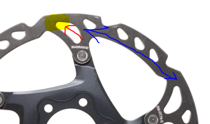

relativ neue Shimanoscheiben sind vor allem auf einer Seite sehr aggressiv zum Belag (da wo die Stanzgrate sind) und sie neigen vom Design auch häufig zum rubbeln/rattern da sie häufig sehr grosse Löcher drinnen haben (und dann wieder eine längere Strecke nur kleine Löcher)
Scheiben von anderen Herstellern sind dicker und beidseitig plan geschliffen
mit guten Scheiben mit ruhigerem gleichmässigen Design gibt es keine Probleme mit Belagschäden oder rubbeln/rattern
Lg Tirolbiker63

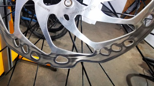

der Belag kann sehr aggressiv in das Loch kippen, ein längerer Intervallabstand regt rubbeln an
Shimano Scheibe mit Stanzgrate (um die Löcher rum)
Ich würde mal kontrollieren ob der Satel selbst (ohne Beläge) sauber parallel zur Scheibe steht. Dann erst die Beläge rein und die Beläge an die Scheibe pumpen und schauen dass die Scheibe beim Bremsen nicht verbogen wird.
Aber wie @Tirolbiker63 schon sagt, dieser Typ Scheibe von Shimano neigt durch die großen Aussparungen zum Rattern.
Evtl ist bei der Charge der Metallbeläge, die du verwendest, auch irgendwas faul, dass die bröseln?
Der Sattel ist so parallel zur Scheibe, wie ich das von Auge hinbekomme. Habe es auch so kontrolliert, @Hoschy78 . Danke für den Tipp, nur ist es aufgrund des grossen Abstands zwischen Scheibe und Sattel schwierig das sehr genau zu machen. Sollte aber passen.
Die Scheiben sind plan und haben keine Seitenschläge. Weder die eingebaute, noch die neue. Dies von Auge kontrolliert.
Danke @Tirolbiker63. Das die Shimano Scheiben eher Aggressiv sind vom Design, war mir klar. Ich fahre den Scheibentyp nun bestimmt schon seit 10 Jahren und das eigentlich ohne grosse Probleme. Auch immer in Verbindung mit Sinter-Metall Belägen von Shimano. Ein leichtes Rubbeln/Vibrieren war da auch schon. Aber nicht so, wie an meinem Rise. Bei der Freundin ist eine M6120 mit RT66 (glaube ich, die billigen Scheiben) montiert und sie hat diese Probleme nicht. Es ist auch nur wenn man eher mittelfest zuzieht, dann merkt man das schon relativ gut am Lenker. Bei leichtem Ziehen ist es nur minimal spürbar. Bremse ich ziemlich fest, merke ich es kaum. Gestern auf der Testrunde mit doch einigen steilen Stellen hatte war eigentlich alles wie gewohnt. Es hatte vorher auch ein ähnliches Verhalten, aber nicht so stark. Vermutlich weil die alten Beläge schon mehr durch waren und ich in letzter Zeit oft Hochalpin unterwegs war, wo ich meist eher stark bremsen musste. Auch gestern war auf den Trails in steilen Stellen alles gut. Richtig gut gemerkt hatte man es auf Asphalt-Belag.
Ich habe danach die Scheibe und die Beläge kontrolliert. Es wurde nicht schlimmer. Sah alles wie vor der Fahrt aus. Soweit so gut also... ich werde die Kombi jetzt erstmal fertig runterfahren.

Shimanoscheiben sind anfangs nie plan (stanzen ohne Nachbearbeitung) selbst bei plan geschliffenen neuen Scheiben hatte ich schon 2x Probleme, eine Dickenabweichung von 0,02mm spürt man bereits gut (Ratterneigung) ev. hast auch eine schlechtere Charge erwischt
Scheint evtl. so. Die erste Scheibe war schon vom Händler bei Kauf montiert. Zu Hause habe ich dann eine neue des selben Typs montiert mit dem gleichen Problem. Evtl. einfach Pech gehabt, dass die neue Scheibe die gleichen Probleme macht. Muss man mit den Finger spüren, ob da auf einer Seite war spürbar ist, bei den Scheiben.

So nach langen hin und her probieren hab ich jetzt vorne eine geräuschlose Kombi gefunden
Die bbb powerstop mit den h03a mit centerlock Adapter ist absolut leise weder die trp noch die shark waren mit verschiedenen belägen ruhig zu bekommen
Hinten arbeitet die trp mit galfer violett auch leise Werd aber wahrscheinlich auch auf die bbb wechseln da ich viele h03a hier habe
