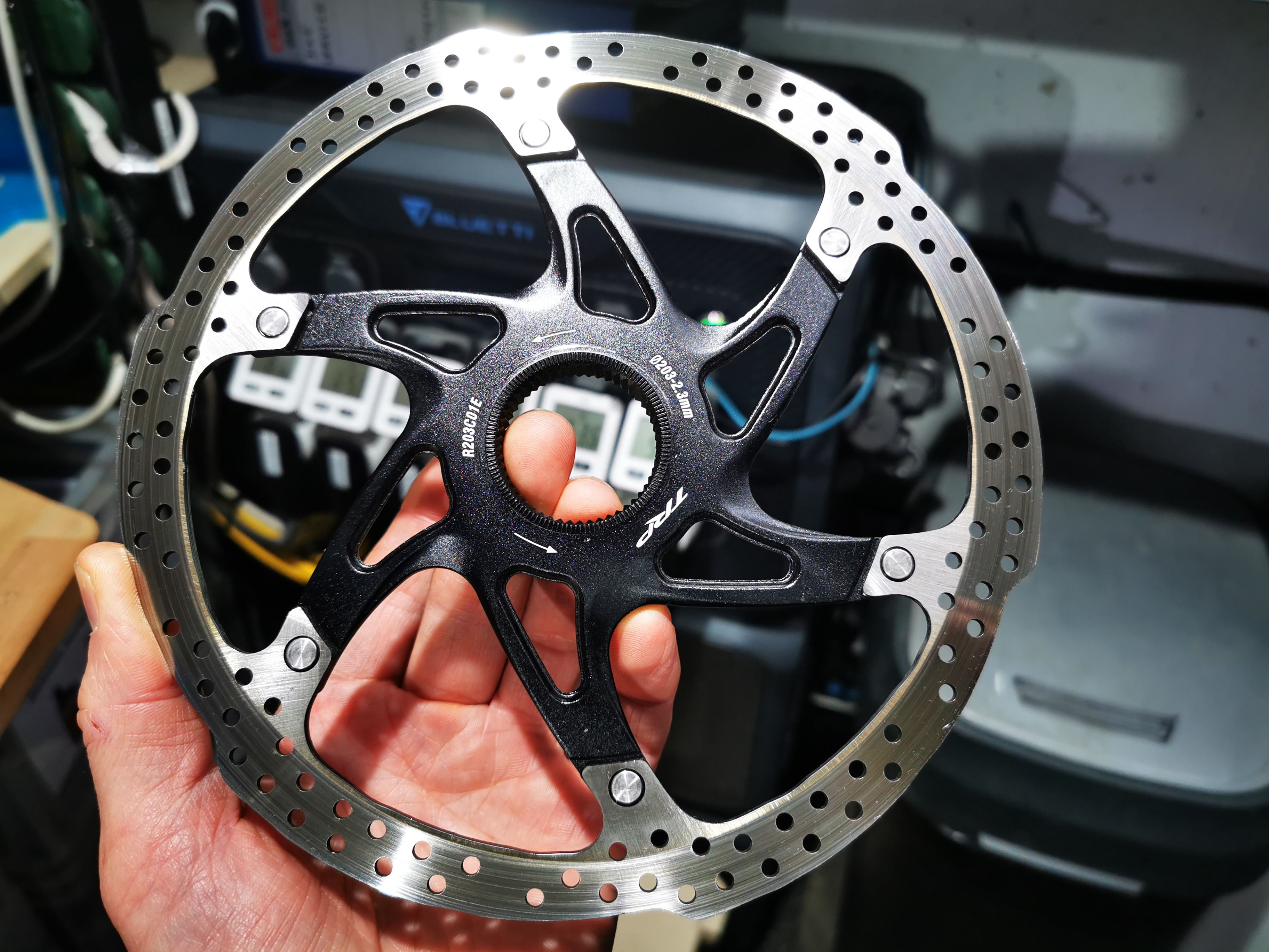

ev. sollte ich der TRP R1 nochmal eine Chance am Levo geben (6 Lochmodell) bei der TRP ist das Reibringvolumen sehr gut, das Modell mit Centerlock hat eigentlich einen super stabilen Eindruck gemacht, leider hat sie dann mit zunehmender Hitze bei jeder Serpentine auf meiner Teststrecke kurzzeitig heftig geklingelt (vermutlich durch die Alu Stahl Kombi)
Lg Tirolbiker63
meine TRP Testscheibe
