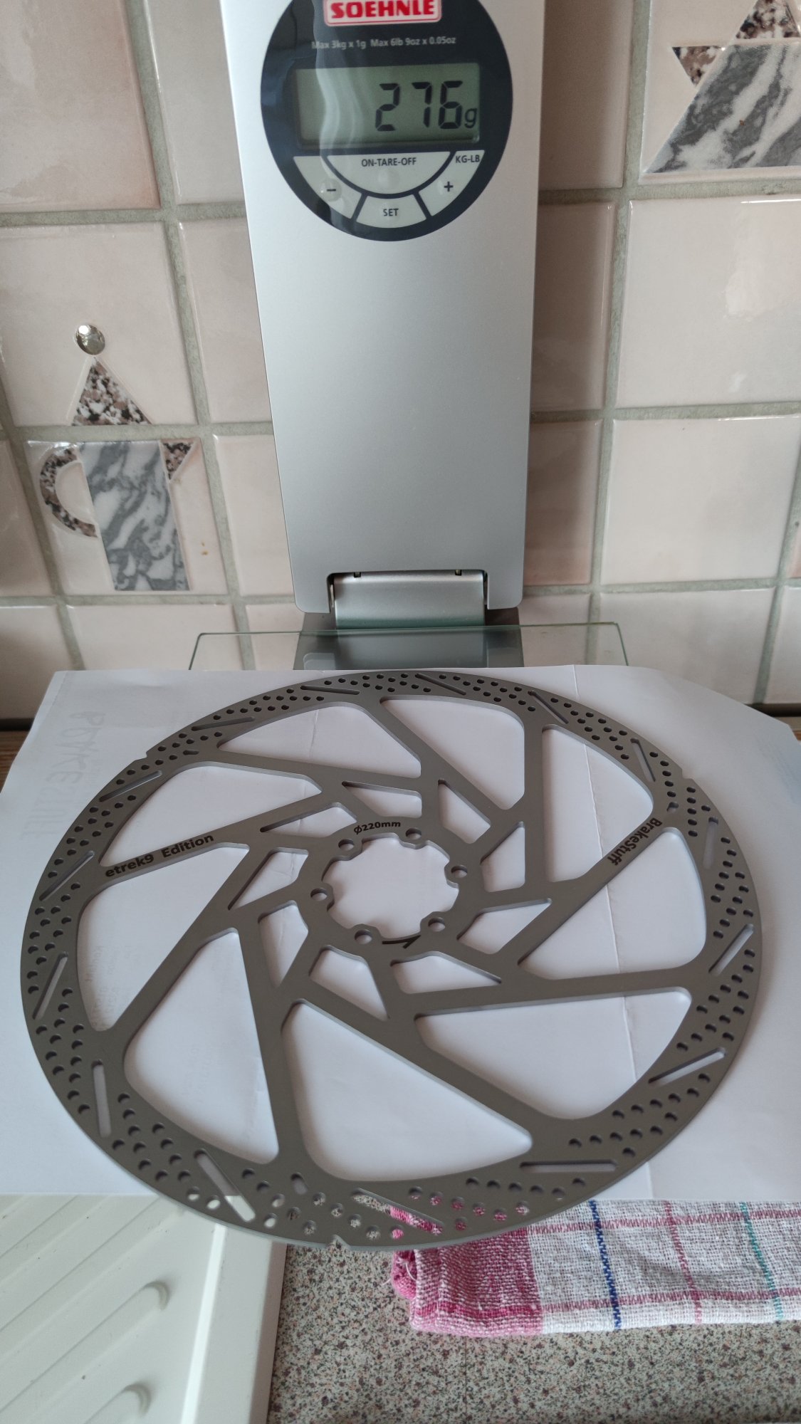

Gestern habe ich mal kurz mein Sommer VR mit der BS XT designe Bremsscheibe eingebaut um die Sinter Green zu Testen.
geschlitzte Testmodelle hab ich auch 2 Stk. von der Punch
das erste Modell hatte nur 3 Schlitze , klingt aber furchtbar (man hört jeden Schlitz einzeln)
eine neue Punch wirft man aber nicht weg, hab nur einige Schlitze dazu geschnitzt dann ist es ein gleichmässiges Geräusch, am alten Trek stört mich das nicht (fahr auch selten damit) sie kühlt hervorragend und ist halt etwas lauter
Lg Tirolbiker 63

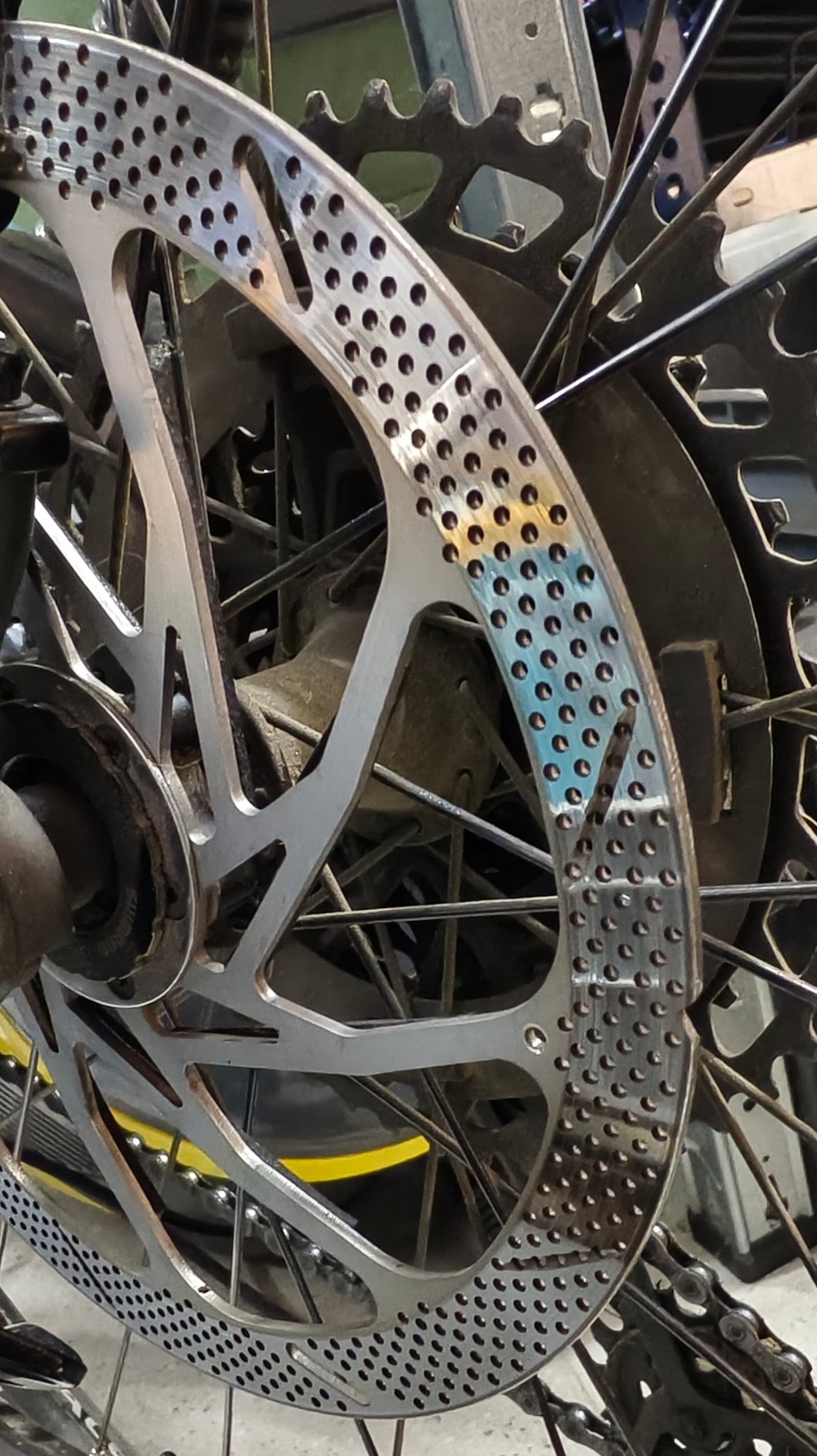

geschlitztes Testmodell (BS Punch)

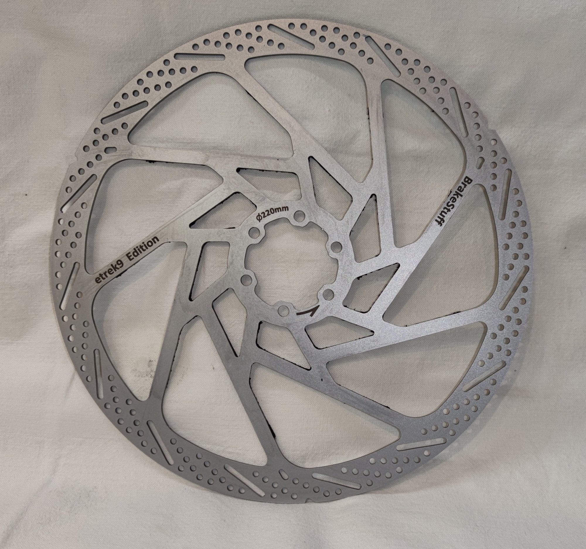

Ich habe was ähnliches letztes Jahr bei Brakestuff als Sonderdesign fertigen lassen.
Bei leichte bis mittlere Bremsdruck bleiben sie leise .
Bei hohe bremsdruck werden etwas lauter , aber nicht laut. Für mich persönlich vollkommen I.O, und stört nicht .
Veränderte Xt Design nach meine Vorstellungen.
Reibring "nur " 15,5 mm breit, und die Speichen wurden auch nach mein Vorstellung angepasst , gefertigt.

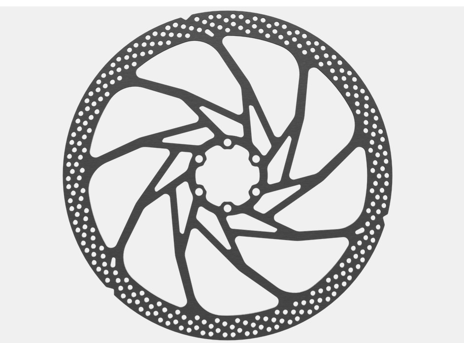

Orginal
etrek9 edition 220 mm 2,3mm

die Schlitze brauche ich pers. nicht, hab mit der Belagreinigung keine Probleme
(der Sinter Green ist da auch unauffällig)
vermutlich reinigt sich der Belag durch die regelmässig hohe Belastung bei mir von selbst ausreichend
bei sehr viele große Schlitze verliert man auch einiges an Masse und Kühloberfläche, für die Reinigung und Aggressivität würde es ja reichen wenn der Schlitz nur einige Zehntel tief wäre, sozusagen wie ein Abnutzungsindikator, wird halt von der Herstellung einfacher sein wenn die Schlitze offen sind
Lg Tirolbiker 63
Ja, das stimmt ,dass man von beides etwas verliert.
Weil ich vorne und hinten nur 220 er Scheiben fahre , sehe ich die Verlust nicht so tragisch.
