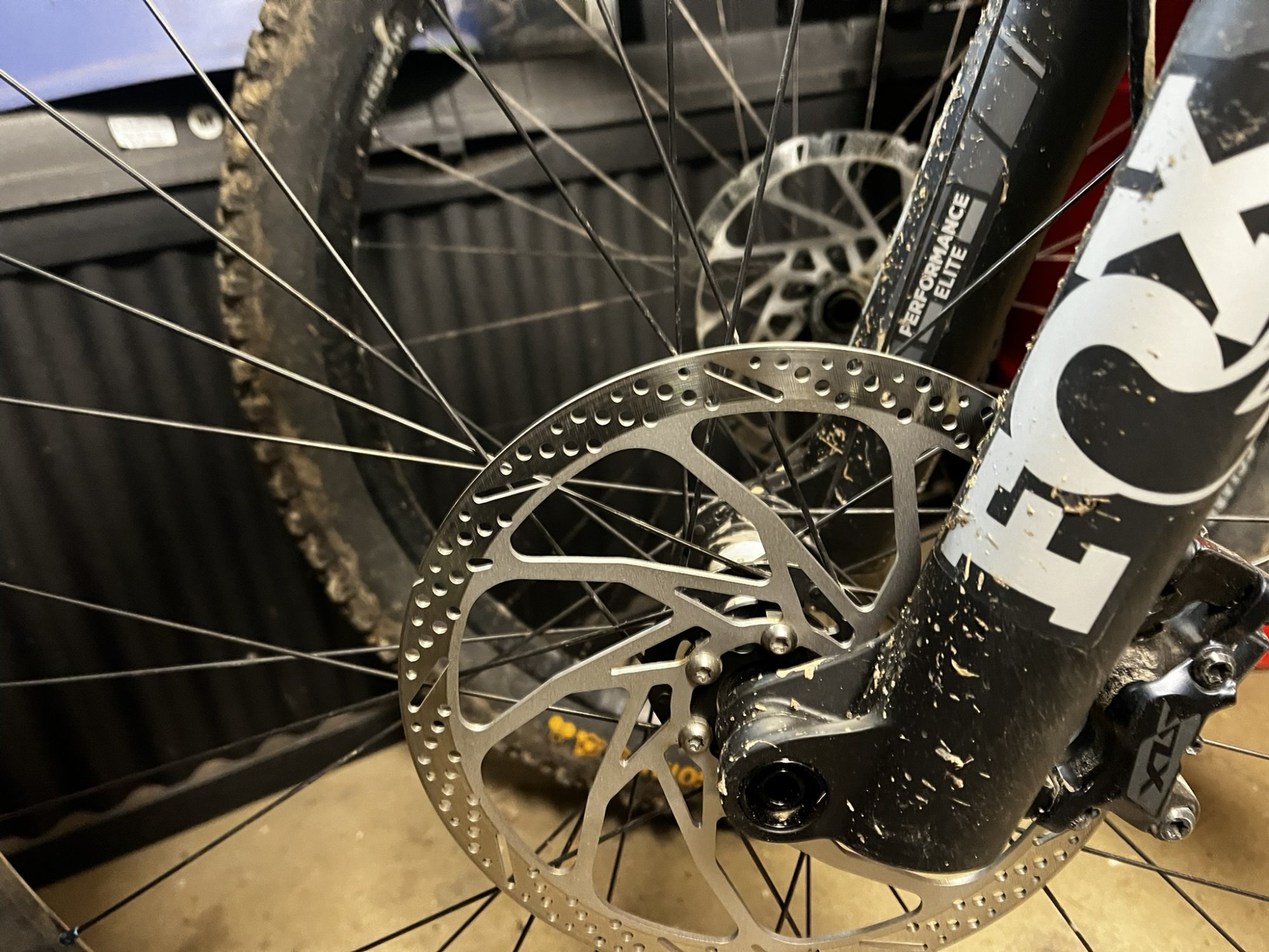

Spielt es eine Rolle ob der Reibring wie bei der Punch 16.5mm breit ist aber der Belag nur ca. 14.7mm?
Habt ihr Erfahrung damit?
die Punch hat 16mm , ein bleibt dann halt wie auf meinem Bild ein Steg mit voller Scheibendicke stehen , das ist besser als umgekehrt wo manche mit dem Belag hinten über den Reibring stehen und in den Steg rein bremsen *, die Scheibe hat innen mehr Kühlmasse und die Steifigkeit bleibt erhalten
Lg Tirolbiker63

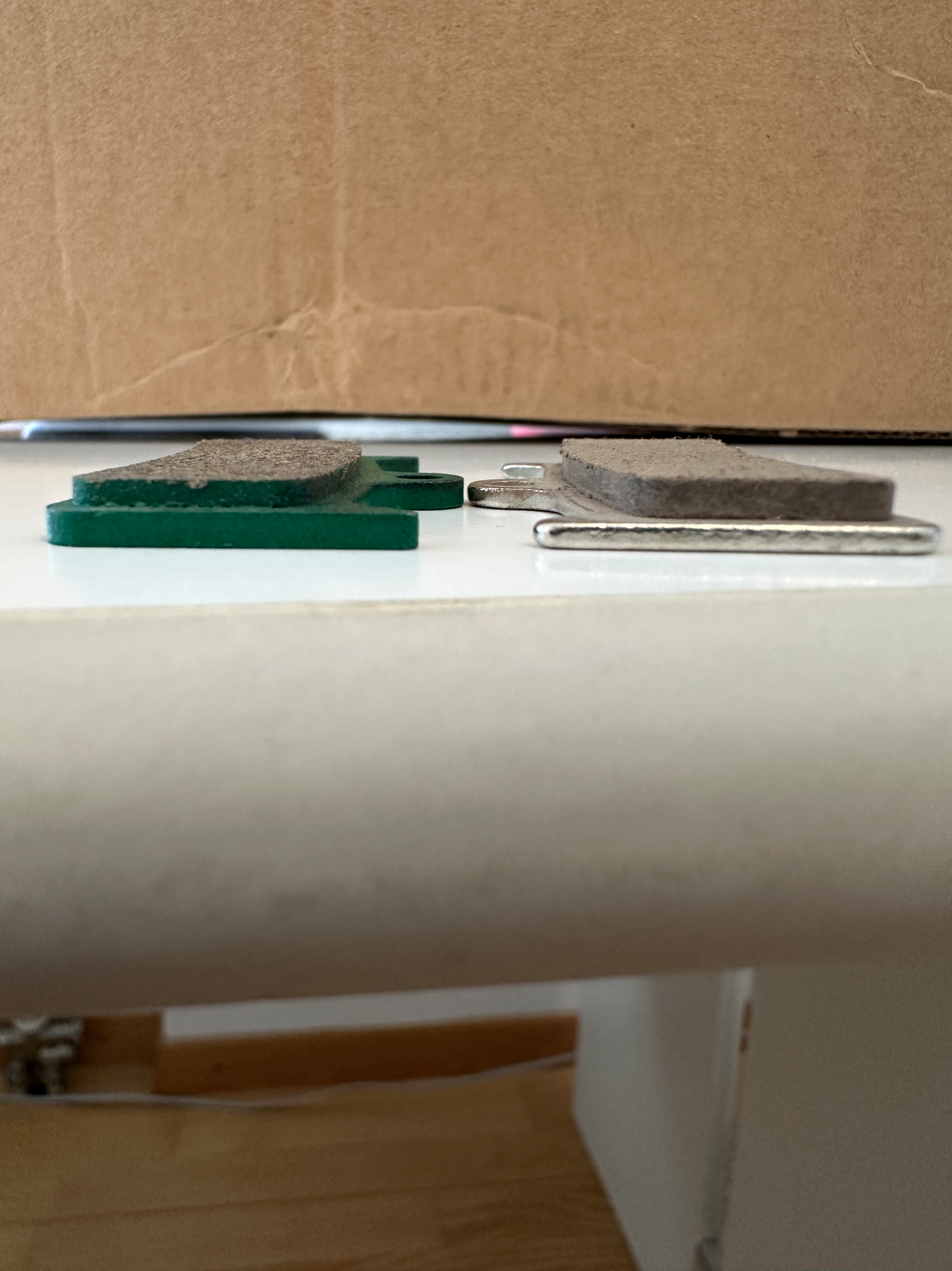

Habe soeben meine Sinter Green Beläge für meine Maxima bekommen. Bin etwas überrascht. Die haben verglichen zu den Trickstuff Belägen schon einiges weniger Belagsdicke. Hat jemand Erfahrung mit diesen Sinter Green?

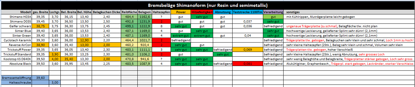

bei Shimano * (Sinter Green Typ 003-) sind sie ziemlich gleich wie die Shimanobeläge, da hat TS eine um 0,2mm dickere Trägerplatte
bei den Magurabelägen (4 teilig Sinter Green Typ 012) ist der Unterschied wieder krass
Magura * Trägerplatte 1,2mm
Galfer Trägerplatte 1,5mm
Sinter Green Trägerplatte 1,65mm
dann bleibt natürlich weniger Belag übrig wenn die Platte sehr dick ist
generell halten sich viele Hersteller nicht an die Maße der Originalbeläge
am ärgsten ist Galfer beim Shimanobelag (um 0,7mm zu schmal) und der Reibkuchen ist tlw. zu hoch
Lg Tirolbiker 63

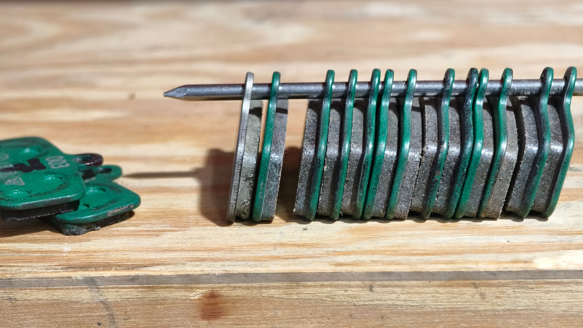

einige Messungen bei Shimano * Belägen
Sinter Green vs Shimano * Belag (links aufgefädelt) der Sinter Green ist fast exakt gleich hoch
