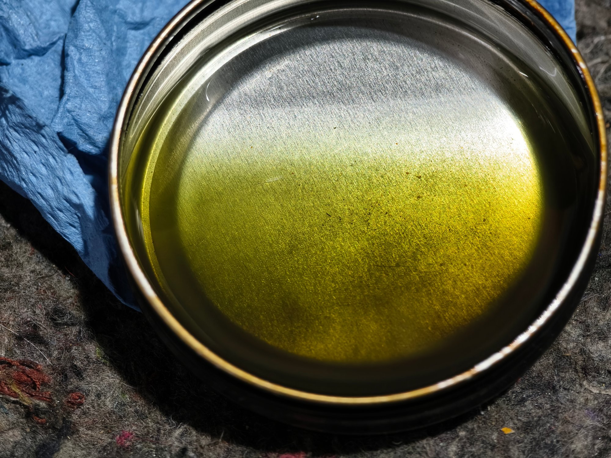

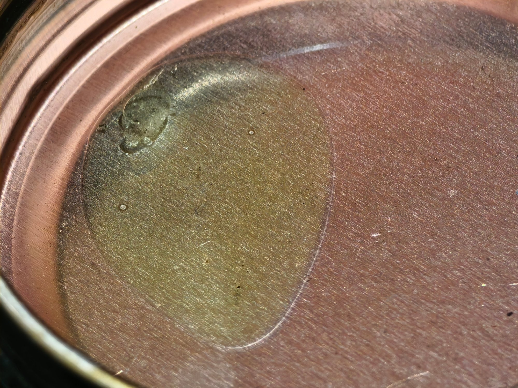

lt. Tests mischt sich Shimano Mineralöl und Bionol hervorragend, und auch Putoline mischt sich sehr gut mit beiden Flüssigkeiten, Sram Dot ist chemisch komplett anders, das bildet sofort ein abgegrenztes Fettauge im Bionol oder im Shimano Mineralöl

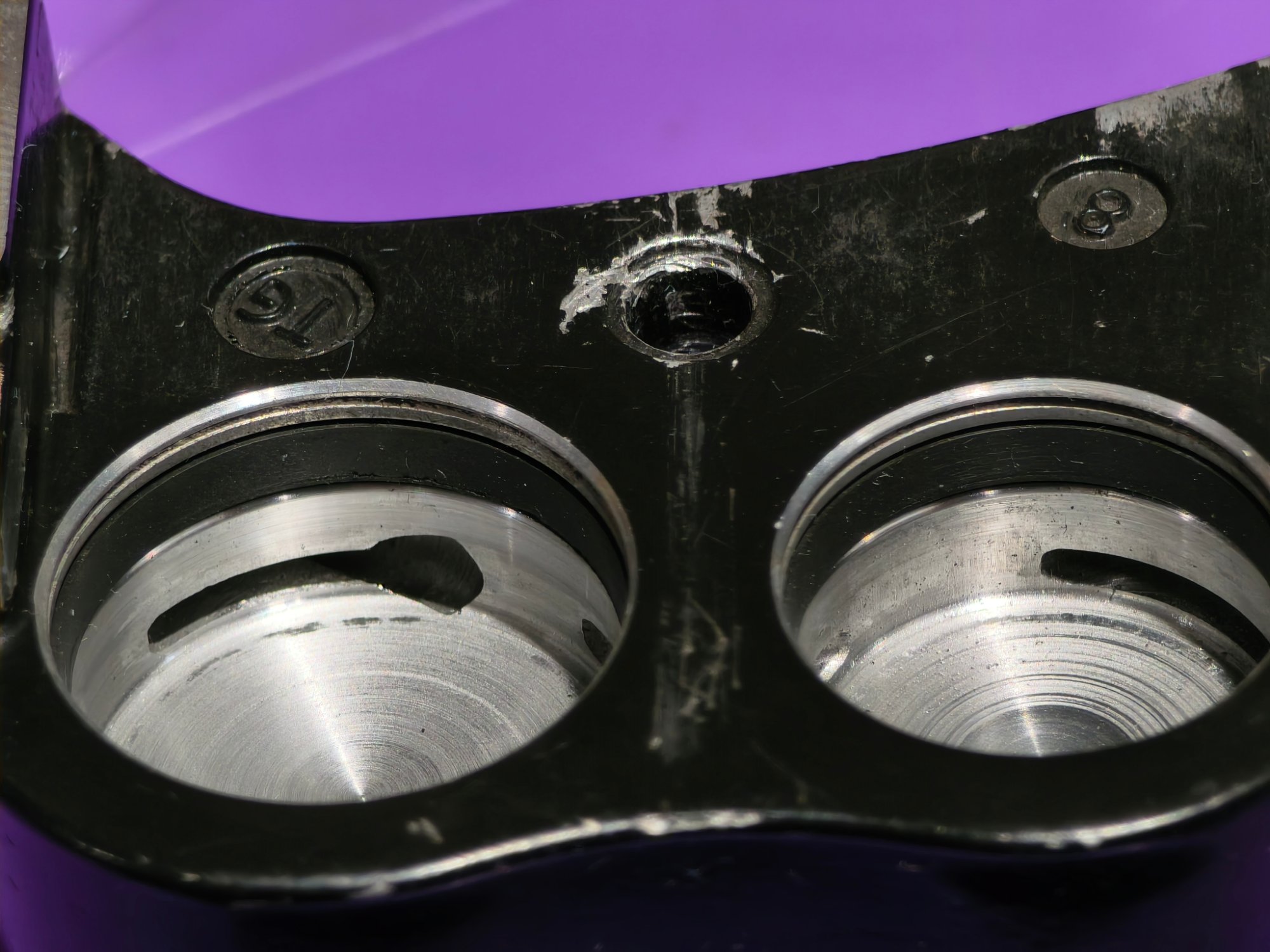

heute hatte ich bei mir vorne den Bremssattel getauscht, das war mehr eine Vorsichtsmaßnahme (stark belastet und schon sehr lange im Einsatz) die Kolben waren noch leichtgängig und innen war noch alles sehr sauber
ich glaube schon dass Bionol zur Leichgängigkeit der Kolben beitragen könnte, ich habe allerdings auch noch keine Langzeiterfahrungen damit, es mischt sich sehr gut und es schmiert hervorragend und es ist deutlich bei Kälte dünnflüssiger und auch höher hitzebeständig als das Shimano Mineralöl
Bionol nimmt auch den Abrieb gut auf (wird dunkler) und die ausgebauten Altteile sehen sehr sauber aus und sind noch leichtgängig

Versuch Bionol mit Shimano Mineralöl gemischt (das helle Fettauge ist Dot)
altes Bionol mit dunklen Abriebschlieren
ausgebaute Altteile

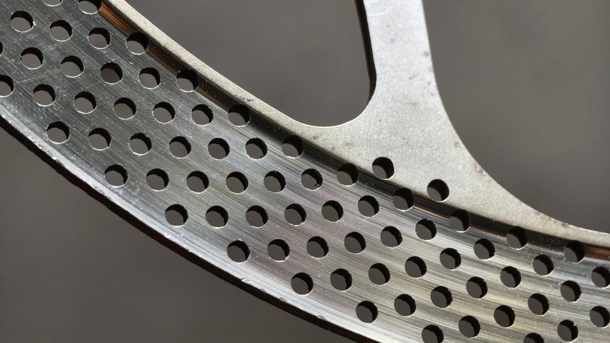

Die Brake Stuff-Scheiben sind ja doch deutlich teurer, als z.B. TRP S05, Faktor je nach Modell etwa 2 bis 2,2.
Was sich etwas relativiert, weil diese Scheiben einen höheren Abrieb vertragen, also auch länger gefahren werden können.
Was ich als weiteren Unterschied in den Brake Stuff - Kommentaren häufig lese, ist, dass die glasperlengestrahlt sind. Welchen Nutzen bringt das denn, ist das einen Aufpreis wert oder nur Marketing?
Aus meinem eingeschränkten technischen Verständnis kann das doch eigentlich nur eine (zusätzliche) Entgratung betreffen, oder?
Nun sind m.E. alle Bremsscheiben entgratet, mit oder ohne Glasperlen. Außerdem nutzen sich Bremsscheiben immer ab und das dürfte zuallererst die ev. noch verbliebenen Rest-Grate betreffen, die vom Belag sofort weggeschmirgelt werden. Das müsste doch schon fast mit dem Einbremsen der Scheibe erledigt sein und kostet nichts, außer einem Bruchteil des Bremsbelags, was vermutlich deutlich billiger ist, als jede Scheibe noch einmal gesondert mit Glasperlen zu strahlen.
Sobald die "oberste Schicht" der Bremsscheibe, also sagen wir die ersten 0,05mm abgebremst ist, ist es doch auch eh egal, ob diese nicht mehr vorhandene "Deckschicht" glasperlengestrahlt war, sie ist ja weggerubbelt.
Welchen Sinn macht also das zusätzliche Strahlen? Oder habe ich da einen Denkfehler?

Der Hauptvorteil der Brakestuff Scheiben gegenüber z.B. TRP ist die präzisere Maßhaltigkeit.
Von letzteren habe ich eine R1 220/2.3 die rund 10.000 tm gebraucht hat, bis das unrunde Bremsen wegpoliert war. Ich war auf Tour und hatte keine Alternative. Ich hätte lieber 50 Euro mehr bezahlt und sofort eine smooth verzögernde Bremse gehabt!
eine BS XT Design kostet 64€ , etwas mehr Kühloberfläche als die TRP S05E, deutlich breiterer Reibring, mehr Abnutzung möglich (TRP 0,4mm, BS XT in 2,15mm 0,5mm), leiseres und belagschonendes Design, genauere Reibringdicke, glasperlengestrahltes Finish (sofort Grip) , lt. meinen Tests auch mehr Power (zumindest unten raus)
die etwas dickere 2,3mm BS E-Bike gibt es um 66€ (0,65mm Abnutzung möglich)

BS ist besser verarbeitet und hat geringere Dickenabweichung, die Scheiben werden auch nach den Wärmebehandlungen mehrfach nach gerichtet (nur minimale Seitenschläge) die Dickenabweichung ist max. bis 0,01mm
die Punch ist halt teuer wegen der vielen Laserlöcher, die ist aber auch extrem lange haltbar
ich hab mir noch ca. 10 Scheiben (XT Design und einige E-Bike Modelle) besorgt bevor es die BS nicht mehr gibt
wenn ich mir meine über 2 J. alte BS Punch anschaue und dann Bilder von fast neuen angerosteten Scheiben anschaue, dann weiss ich die Qualität der BS noch mehr zu schätzen
Lg Tirolbiker63
nieder gefahrene Punch nach über 2J. Laufzeit (ca. 350.000 Tm) , kein Rost trotz 2 Winter, saubere Reibfläche (wenig Muldenbildung und Rillenbildung) ist bis zum Schluss noch Top gelaufen (immer noch extrem gute Kühlleistung)
