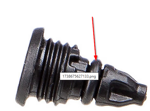

Nur damit keine Verwechslungsgefahr besteht: In was genau für einem Gewinde sitzt diese berühmte EBT*-Schraube (Entlüftungsschraube) am Magura-Geber? Magura selbst schraubt dort ja nie etwas ein, sondern steckt nur hinein (eine simple Spritze) und sagt, der Konus der Öffnung dichte perfekt ab. Aus eigener Erfahrung: naja, vlt in ca. 50% aller Fälle.
Auch hätte ich viel lieber à la Shimano einen einschraubbaren Trichter. Ist Dein oben angebildeter Trichter Magura-tauglich? So was bräuchte ich... Dieses Spritzen-Gefummel geht einem auf den S..ck.
* EBT-Schraube:
Danke @Tirolbiker63 !
* EBT-Schraube:

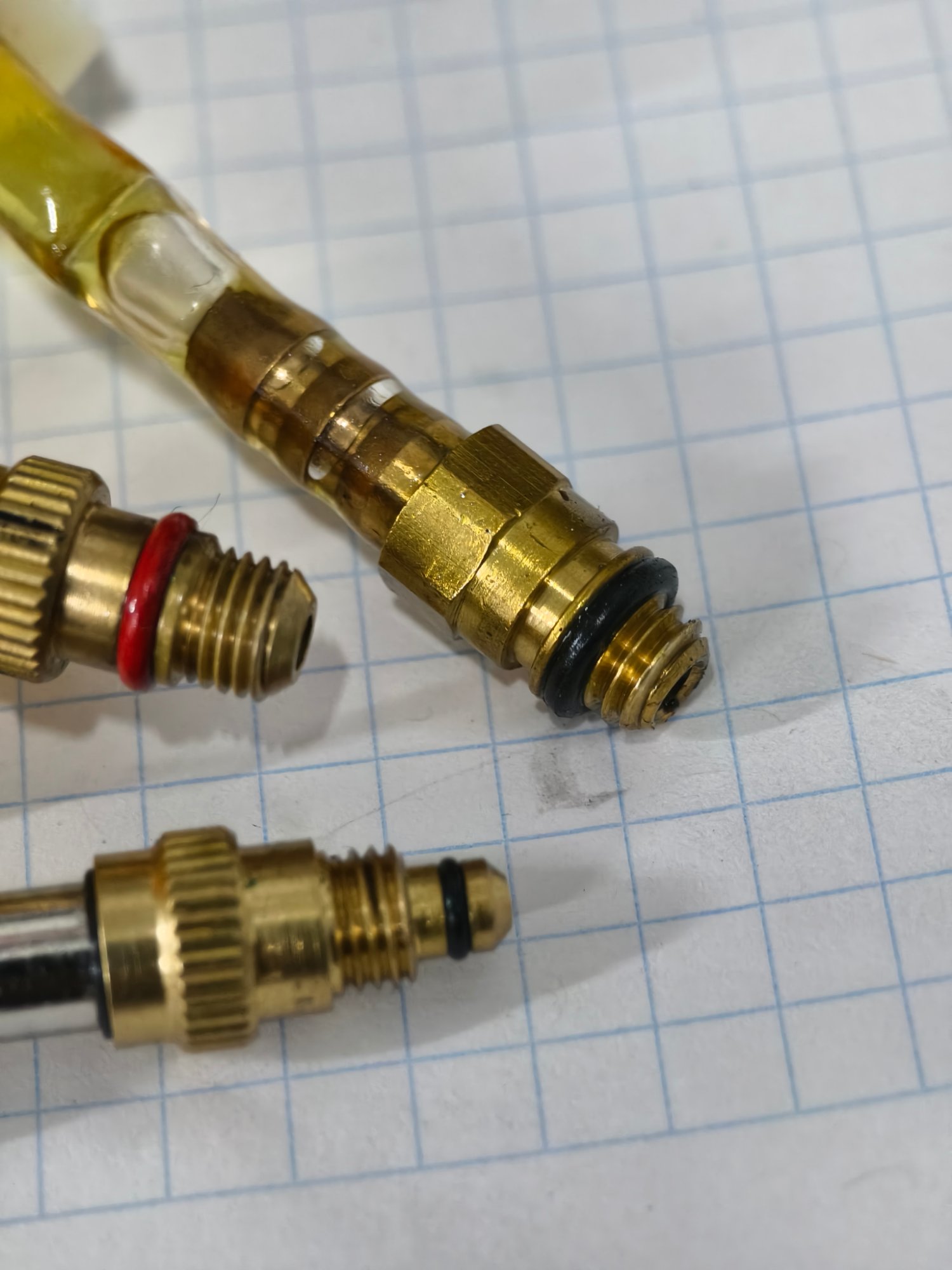

z.B. so etwas, der rechte Adapter mit Feingewinde passt beim Geber

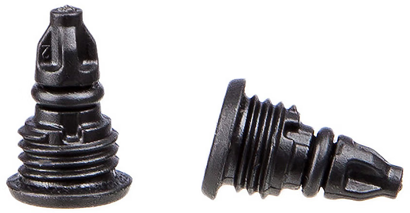

In die Entlüftungsbohrung vom Bremsgriff ein Metallgewinde einschrauben, dann noch mit so einem riesen Trichter dran = riesen Hebelarm, birgt doch die sehr große Gefahr, dass das Gewinde beschädigt wird, zumal ja auch nur ein paar wenige Geindegänge halten. Und in dem Gewinde wird die EBT-Schraube gehalten.
Ausserdem dichtet die EBT-Verschlussschraube ja radial über den kleinen O-Ring in dem Luer-Konus des Bremsgriffgehäuses ab. Deswegen braucht die EBT-Schraube ja so gut wie kein Anzugsmoment. Es reicht, dass der O-Ring in Position gehalten wird!

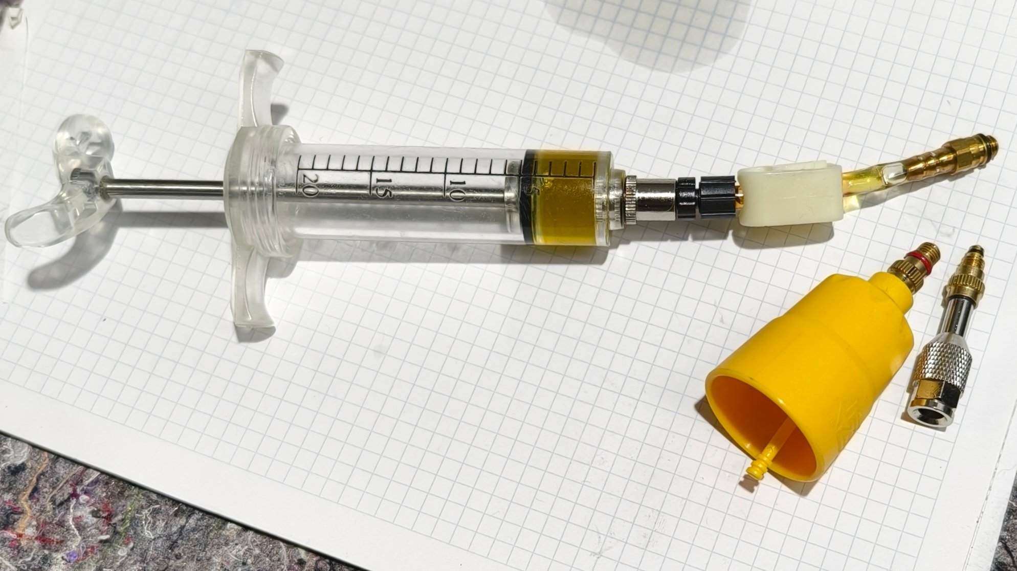

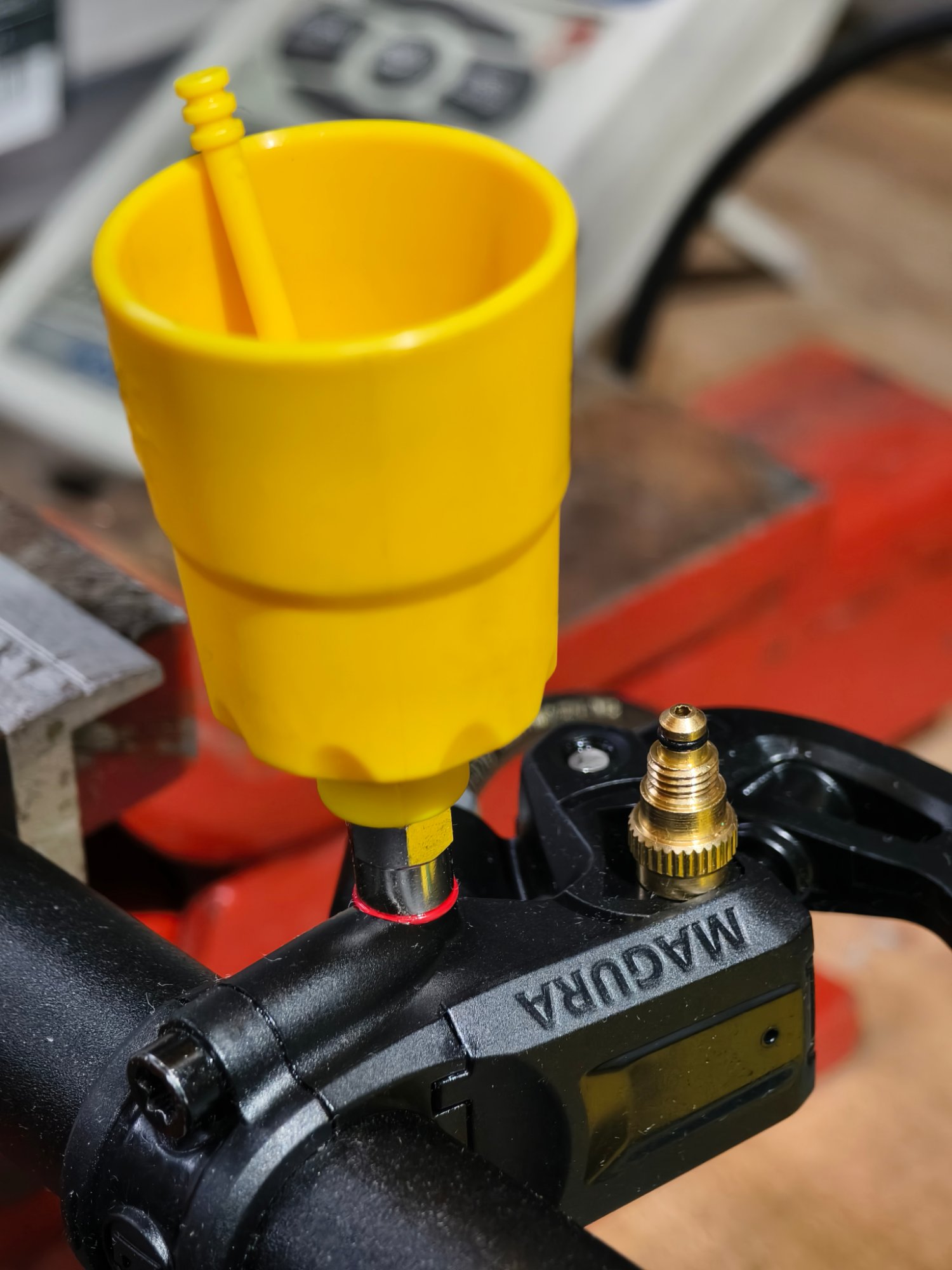

hab heute ein wenig getestet, der Trichter hält eigentlich mit beiden Adaptern sehr fest (einmal Dichtung aussen und einmal Dichtung innen)
ich finde den Trichter sehr praktisch da man sehr gut hin und her pumpen kann

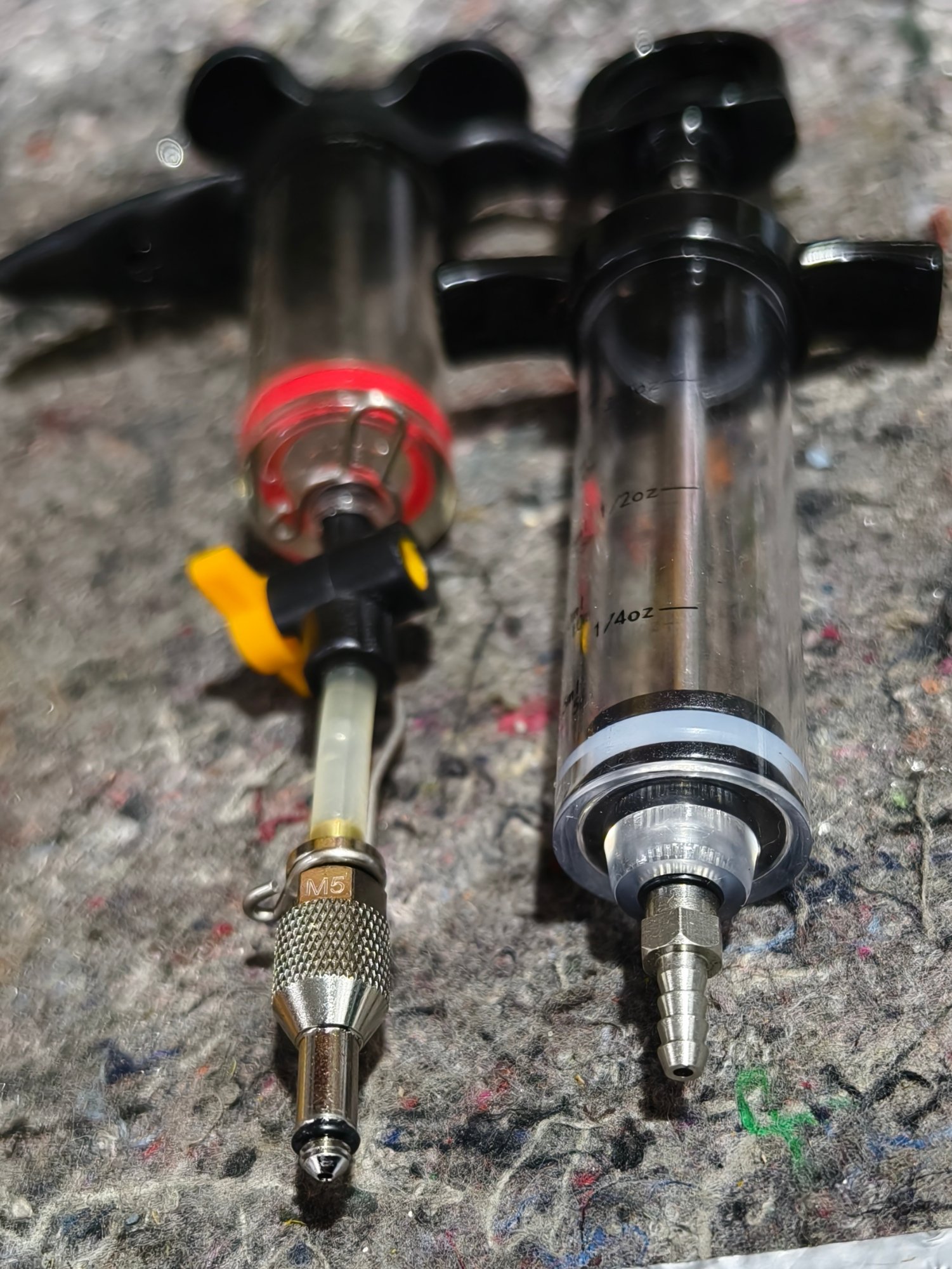

für Vakuum ziehen richte ich mir jetzt noch eine eigene Spritze für Magura her, ich hab dazu eigene kleine Kugelhähne mit beidseitig Schlauchanschlüssen bestellt, wenn man Jagwire Elite mit den Absperrhähnen gewohnt ist dann nerven die üblichen Klemmen (halten tlw. auch nicht richtig dicht)

Magura MT5 Geber mit Trichter
gute Haushaltsspritze (rechts) mit M6 Anschluss gedacht für Bionol an Magura (da kommt noch ein Kugelhahn dran)
hin und her pumpen bei Magura
