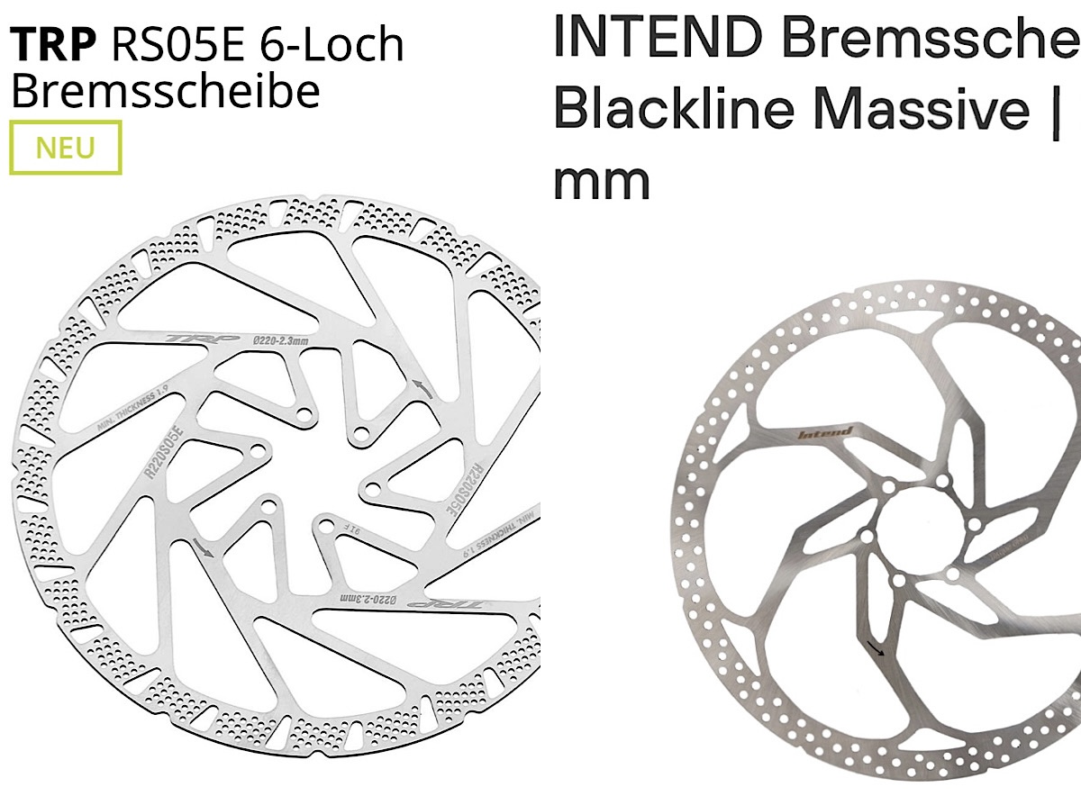

was haben denn alle mit diesen neuen TRP RS05E Scheiben?
hab ich irgendwie nicht rausgelesen warum die so gut sein sollen 🤔
und was können die besser als die Intend?
außer 8€ günstiger sein bei 22g Mehrgewicht 😅
sind beides 2,3er Scheiben
da sind schon einige Unterschiede
die TRP S05E generiert durch die 446 Löcher (davon 420 kleine Löcher) deutlich mehr Kühloberfläche als die Intend mit 144 mittlere Löcher (um 4mm)
der Reibring der TRP S05E ist etwas breiter, dadurch ist die Kühlung innen auch besser (innen nimmt der Umfang der Scheibe ab, da ist etwas mehr Masse gut)
der Stegaufbau der TRP ist deutlich steifer (grosser Mittelring und 12 kurze Stege gegen 6 lange Stege)
dass Stegdesign der TRP S05E ist durch die eher breiten Schlitze aggressiver
von der Oberfläche gesehen wirkt die TRP deutlich besser verarbeitet (meine Intend Aero war eher kantig und gratig wie unsauber herausgestanzt)
hier steht was zur neuen TRP S05E wegen der Vermeidung freier Flächen durch die kleinen Kühllöcher
Link , mir ist sie allerdings etwas zu aggressiv (auch lauter als meine klein gelochte BS Punch)
die Intend Massive wirken wie stark abgepeckte BS XT Scheiben, wenn man auf höhere Steifigkeit und höhere Kühlleistung verzichten kann dann werden sie sicher auch gut laufen (für Fahrer mit weniger Erdanziehung oder weniger extreme Tm)

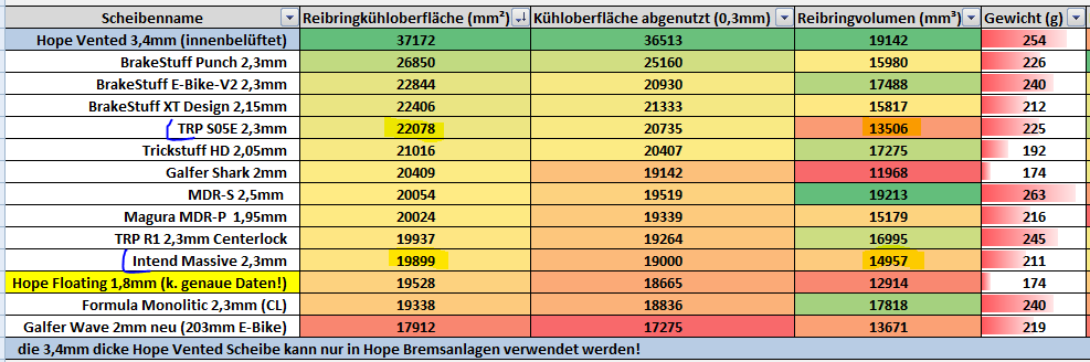

rechnerische Daten mit Intend Massive
danke erstmal 👍
also sind die TRP rein theoretisch besser als die Massive 🤔
die TRP S05E schon

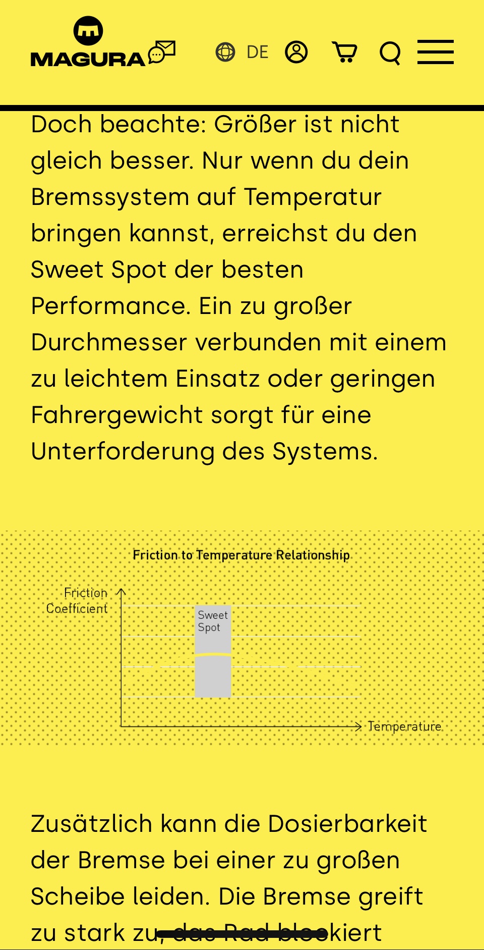

und dann gibt es auch noch die Nachteile von zu überdimensionierten Scheiben 🤷‍♀️
Das ist klar, grad im Winter oder bei Nässe.
Das hatte ich auch schon entdeckt und frage mich bis heute, was Magura uns damit sagen will.
Eine richtig dimensionierte Bremse wird in 99,99% der Fälle den „sweet spot“ nicht erreichen können - damit sie Reserven für den 10.000ten Fall hat.
Oder fährt hier jemand seine Reifen im „sweet spot“ - sprich: an der Haftgrenze, bei 10% Schlupf und 80 Grad?
Ich kenne viele unterdimensionierte Bremsen - aber habe noch keine überdimensionierte gefunden.
