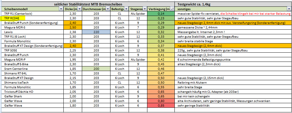

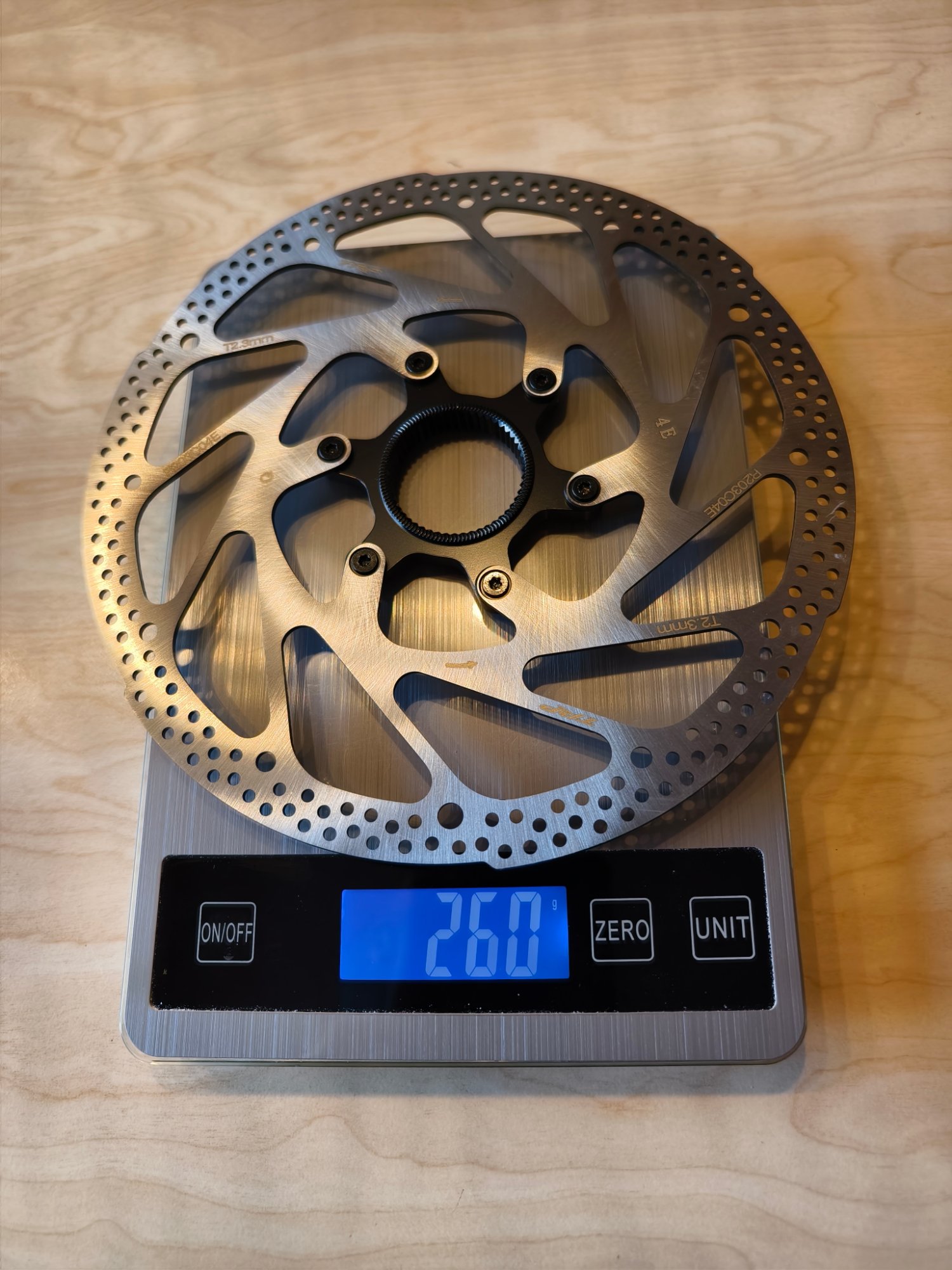

hab mir jetzt die neue TRP RC04E mit Centerlock genauer angeschaut (203er)
von den Messwerten und Berechnungswerten ist die Scheibe überall gut, bei der Steifigkeit sogar sehr gut, die Reibringbreite passt sehr gut für Shimanobeläge (im Schnitt um 14mm)
Messwerte
Gewicht 260g bei 203mm Durchmesser (mit verschraubten Centerlockstern)
Scheibendicke um 2,26mm
Reibringbreite um 14mm (~Schnitt)
max. Dickenabweichung 0,01mm (gut)
Rundlauf (Seitenschlag) 0,05mm (gut)
Seitenstabilität bei Gewichtsbelastung (ca. 1,4kg) 0,23mm Verbiegung (sehr gut)
Härte gemessen um 38 HRC (normale Werte sind um 38-40HRC) eher ist sie auf der etwas weicheren Seite (niedere HRC ist eher griffiger)

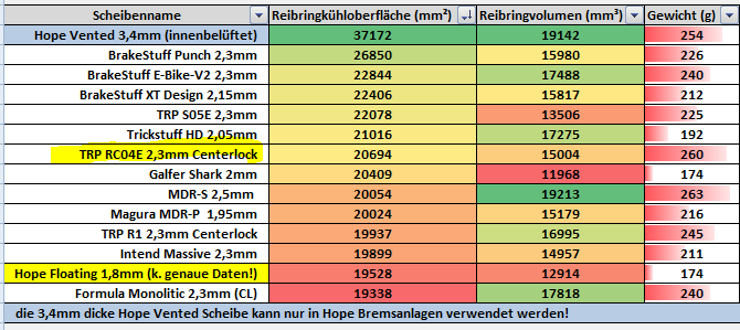

Berechnung der Kühloberfläche und Masse
die Scheibe liefert durch viele gut verteilte 3,15mm Löcher gute Kühloberfläche und durch ihre Dicke auch gute Masse
werde die Scheibe dann mal an meinem alten Trek testen (hab da Centerlock) der erste Eindruck von den Werten und der Verarbeitung ist schon mal gut bis sehr gut
und auch der Preis ist sehr gut (hier um 38,3€)
Lg Tirolbiker 63
203er TRP RC04E mit Centerlock (2,3mm)
Kühloberfläche
Stabilitätswerte
