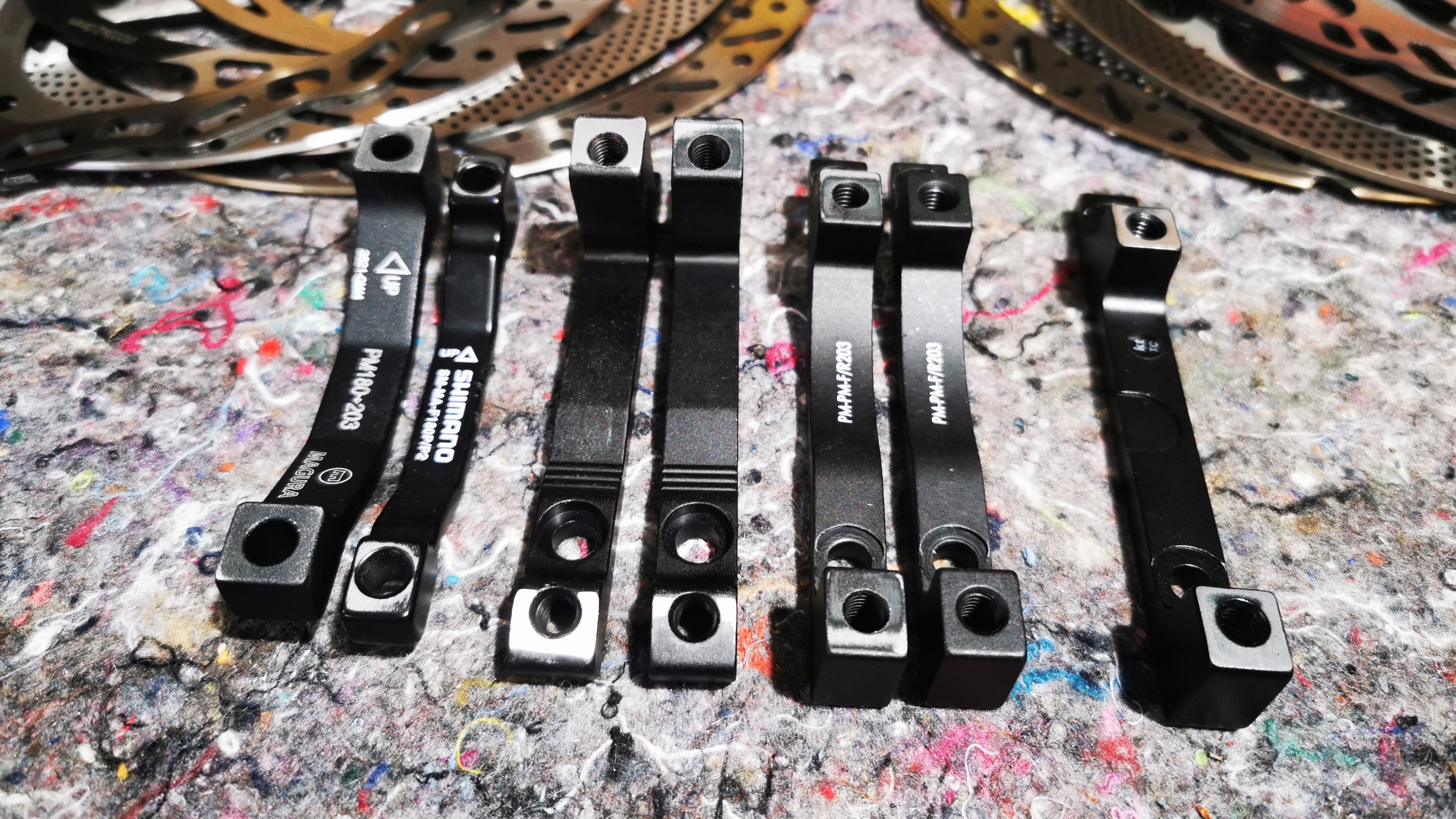

Postbote war wieder da mit neuen Adaptern und... eine TS 223 HD im Gepäck 😈
Jetzt bremst das Bike endlich wie ich es mir vorgestellt habe. Der TRP Adapter ist übrigens auch schön breit mit 11.8 mm
habe heute noch bei den 4 kühlsten Testscheiben die Bremsleistung getestet
BrakeStuff, Intend MDR-P, TS-HD

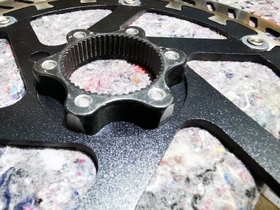

für die Magura MDR-P mußte ich meine Adapteraufnahme etwas anpassen wegen der Einsenkung
die Bremsleistung war aber bei allen ähnlich, sie sind halt unterschiedlich in der Aggressivität

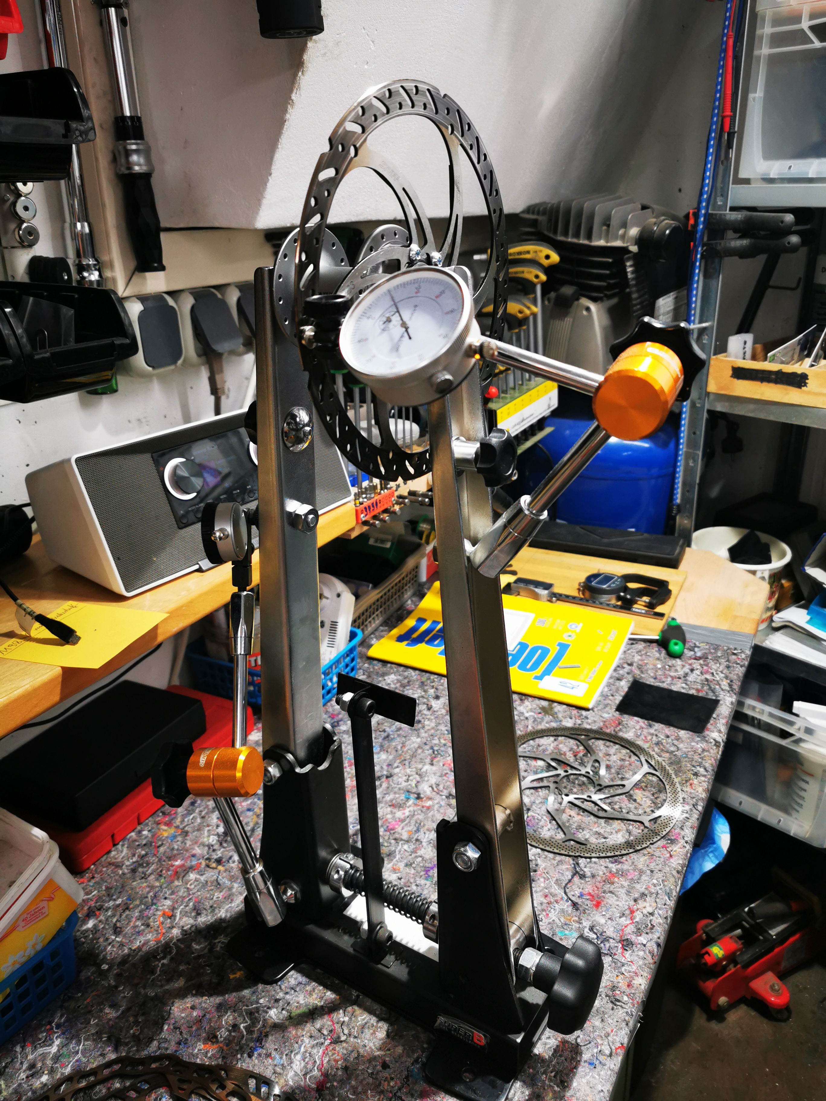

dann mal wieder alles aufgeräumt und alle Scheiben in meiner Testnabe sauber ausgerichtet (<0,05) und mit schwingungsdämpfenden Industriegummi fahrfertig hergerichtet
die endgültige Entscheidung zwischen BrakeStuff und Intend treffe ich dann auch nach den Tests wegen dem Belagsverbrauch, die TS-HD bleibt als erweiterte sehr gute Alternative, die MDR-P passt nicht so zu mir und zur Shimano Bremsanlage (Beläge zu schmal)

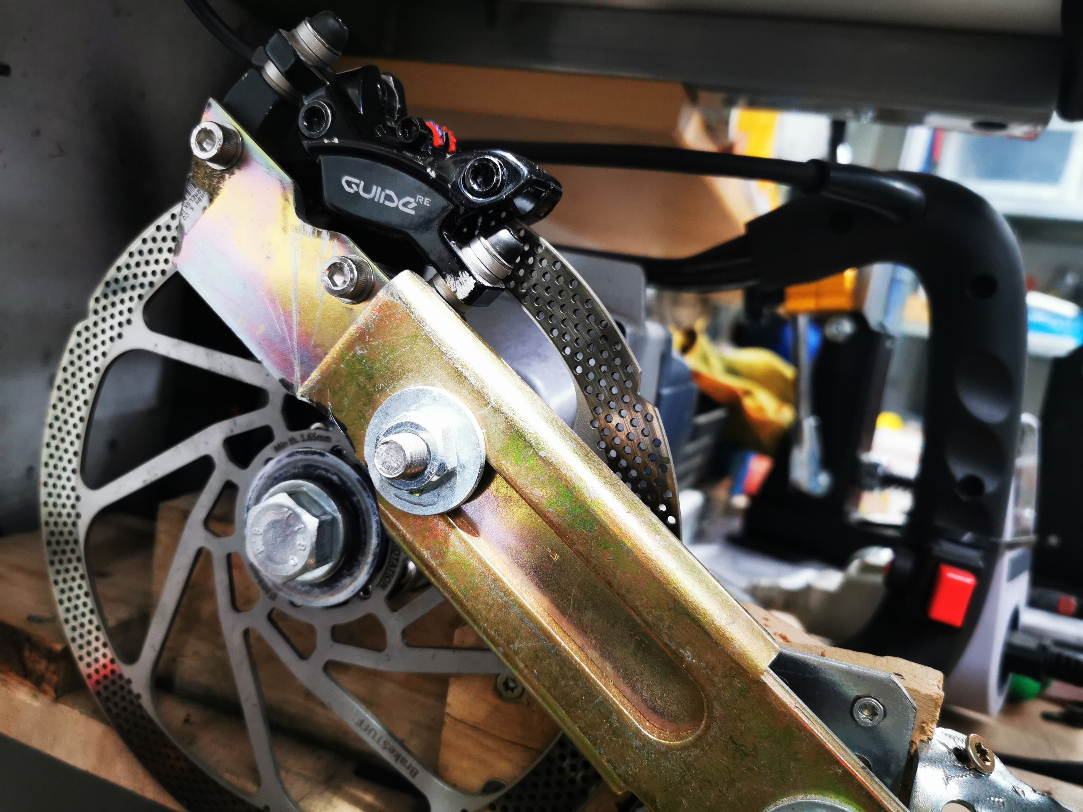

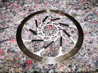

Test mit BrakeStuff (mit TS Power Belag)
mein Testadapter hat bei der MDR-P nicht in die Einsenkung gepasst (mußte ich etwas anschleifen)
fahrfertige anti quietsch Präparation (1mm dicker selbstklebender Industriegummi)
exakte Ausrichtung (<0,05) in meiner Testnabe (im Zentrierständer)

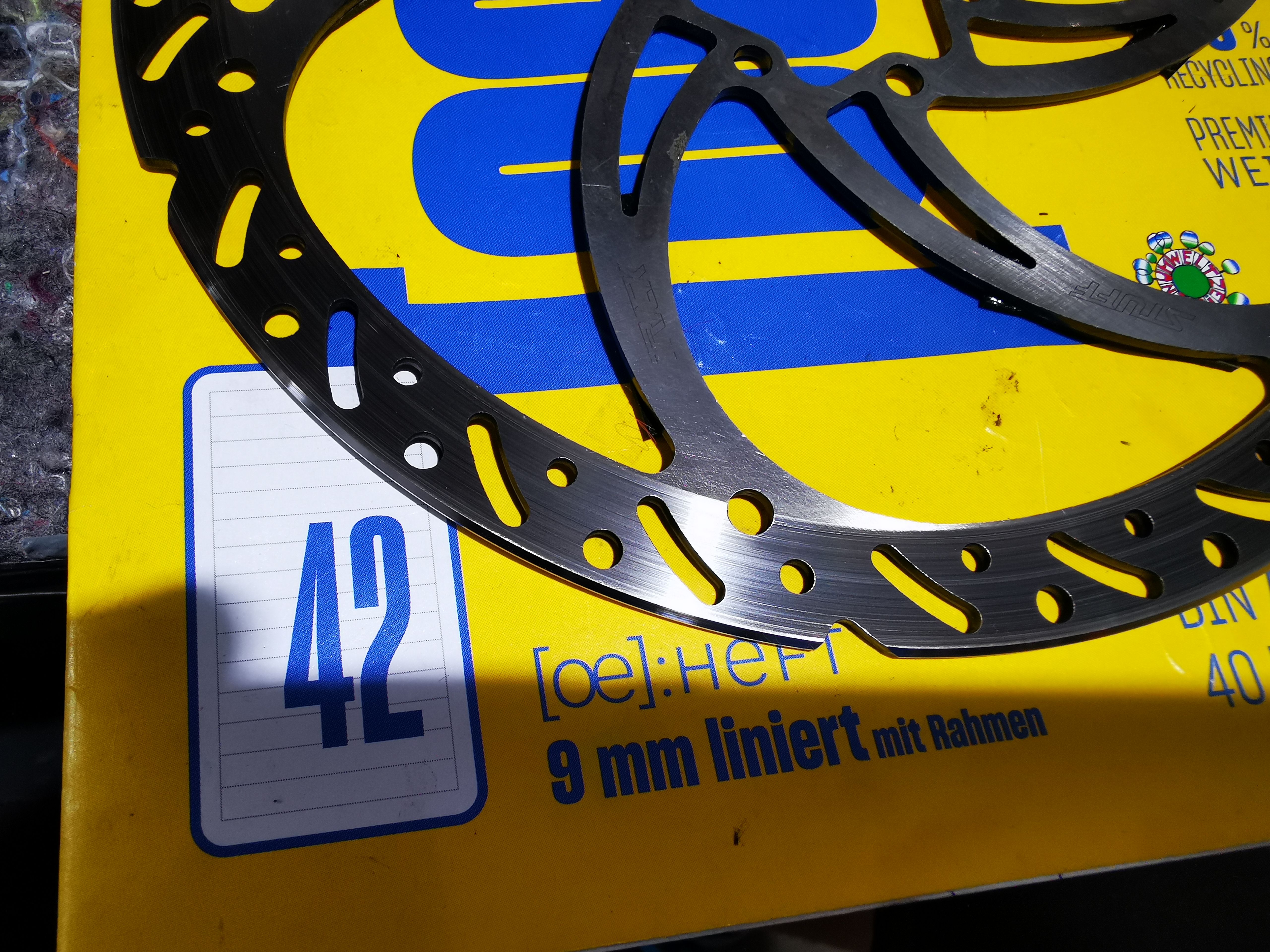

hab heute die MDR-P mit schmale Beläge auf einer Bergstrecke getestet
die Hitzestabilität war sehr gut, ~ ähnlich wie die TS-HD, und besser als die MDR-C und IceTech
es gab nur einige steile Teilbereiche wo man sie leicht quietschen hört, sie fängt sich aber schnell und ist
mit den schmalen Belägen relativ aggressiv und etwas rupfig (das Vorderrad war etwas unruhig beim Bremsen)
sie bekommt relativ schnell Farbe am Innenrand und hatte nach der Abfahrt dunkle Belagablagerungen am Reibring, nach der Abfahrt knackt der Ring noch eine Weile (Hitzespannungen) und der Reibring war leicht verzogen (Messung Zuhause) sie scheint weniger anfällig für schengeln zu sein durch den massiven dickeren Befestigungsstern (andere Scheiben schengeln mit meinem WP Cross) der zweiteilige Ring lässt sich etwas schwer ausrichten und scheint seine Ausrichtung bei Hitze auch nicht so exakt zu Halten wie bei einteilige Scheiben
insgesamt aber eine sehr gute Scheibe, sehr gut hitzebeständig aber für schmale Beläge und Servo Wave sehr bissig aggressiv und etwas unruhig nach meinem Empfinden (bin doch mehr der Tourenfahrer)
die MDR-P passt wohl besser zu den breiten Magura Belägen und aggressivere Fahrer
insgesamt waren bisher BrakeStuff und Intend in einer eigenen Liga bei der Bergstrecke, bei beiden kein Ton und auch sonst sehr leise, bei der Intend sieht man überhaupt keine Hitzespuren bei der BrakeStuff nur minimale dunkle Belagablagerungen im Reibring (aber sonst auch keine Anlassfarben) beide waren nicht sehr aggressiv (keine Ratterneigung, kein rupfen)
die TS-HD hatte auch keine Anlassfarben am Innenrand und nur etwas dunkle Belagablagerungen im Reibring, sie machte sich ähnlich wie die MDR-P an den steilsten Stellen leicht akustisch bemerkbar, fängt sich aber auch schnell
den Maguras sieht man die Hitze mehr an, das kommt vom aggressiveren Lochdesign (erzeugt mehr Hitzespitzen)
die TS HD und die MDR-P sind auf ähnlichem Niveau bei der Hitzebeständigkeit, haben sonst aber unterschiedliche Eigenschaften (die TS.-HD ist weniger aggressiv)
MDR-C und IceTech hatten etwas mehr Probleme (mehr quietschen, mehr Hitzespuren am Reibring) waren aber trotz Hitze noch gut in der Bremsleistung (beide eher unruhig mit Ratterneigung)
morgen teste ich noch die Gafer Wave auf der Bergstrecke (da erwarte ich mir aber nicht allzu viel)

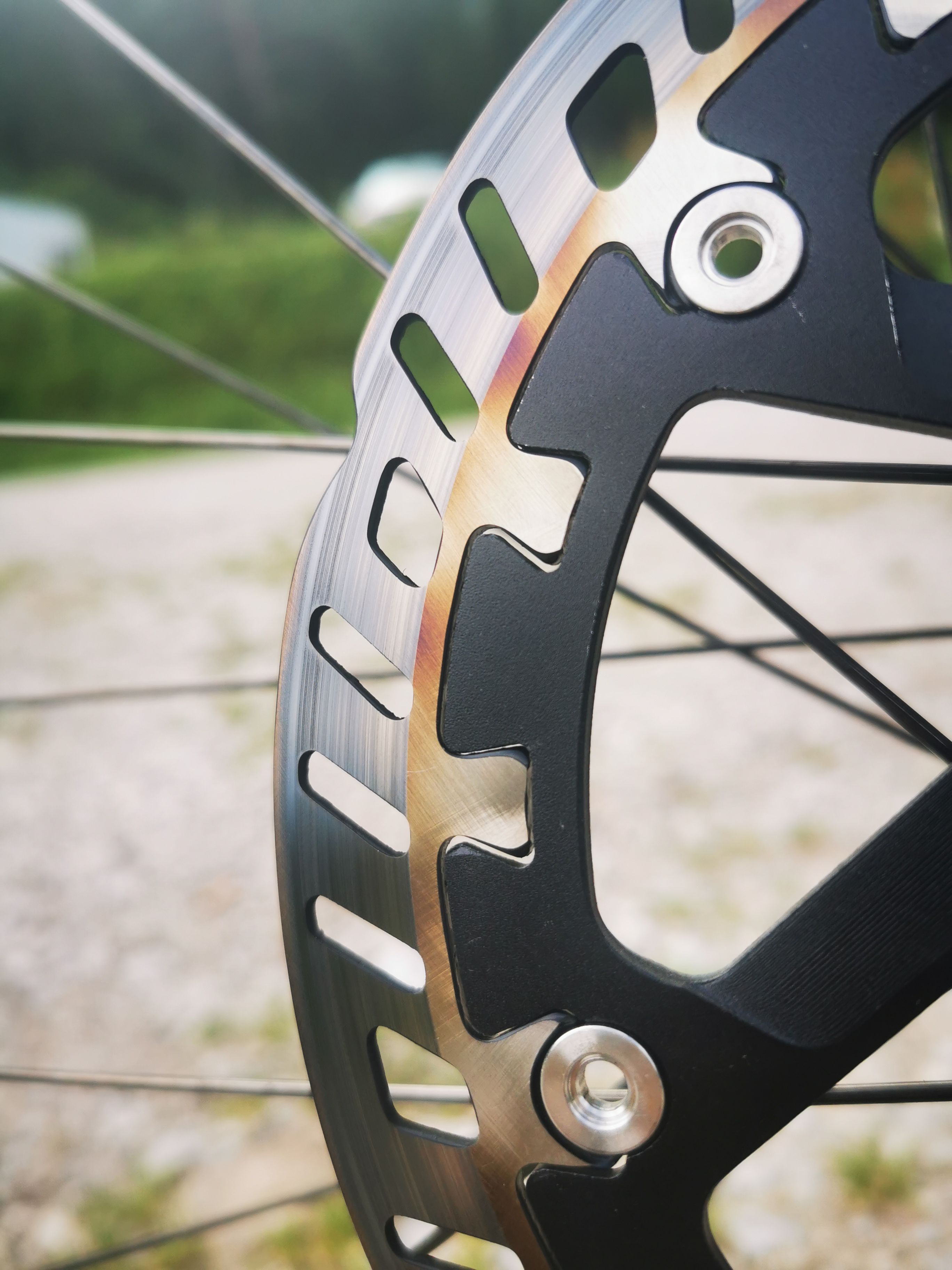

einige Hitzespuren nach der Bergfahrt (aber wenig Probleme und kaum quietschen)
Design eher für breite Beläge geeignet
wenig Hitzespuren nach der Bergfahrt (auch wenig Probleme und kaum quietschen)

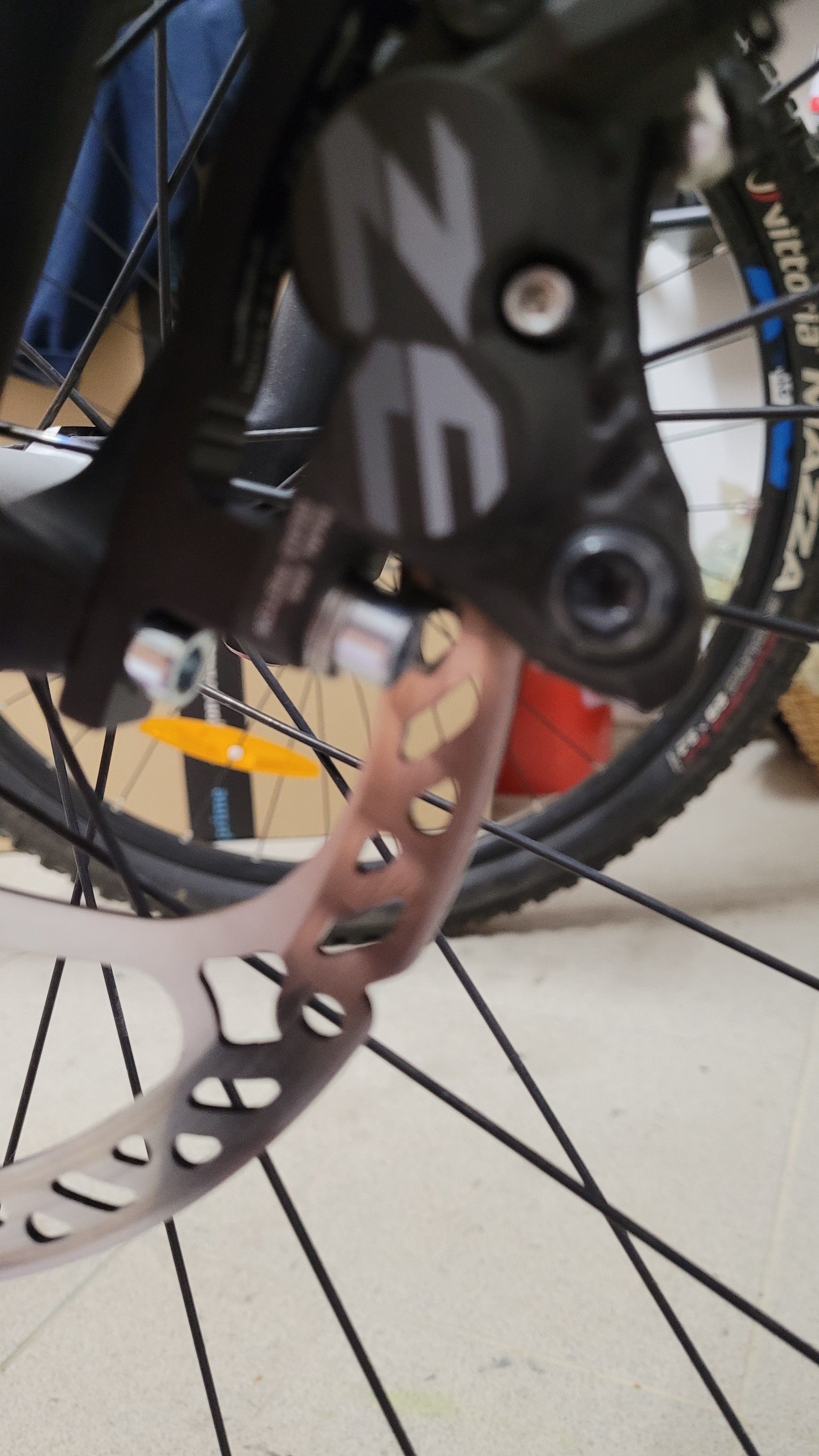

So, die Intend Scheibe 203mm ist nun vorne am Rad verbaut und löst eine noch etwa 1.35 - 1.4 mm dünne Shimano Ice Tec Scheibe ab. Habe sie erst mal etwas eingebremst. Ich würde sagen sie bremst etwas besser als die alte Scheibe, schleift aufgrund meiner Faulheit aber noch ein wenig. Muss wohl die Kolben noch etwas weiter zurück drücken und ev. den Bremssattel frisch zentrieren.
ich hab einfach vorne die Schraube am Geber gelockert und die Kolben ganz zurück gedrückt (etwas Flüssigkeit raus gedrückt) dann ging sich das mit neuen Belägen sehr gut aus

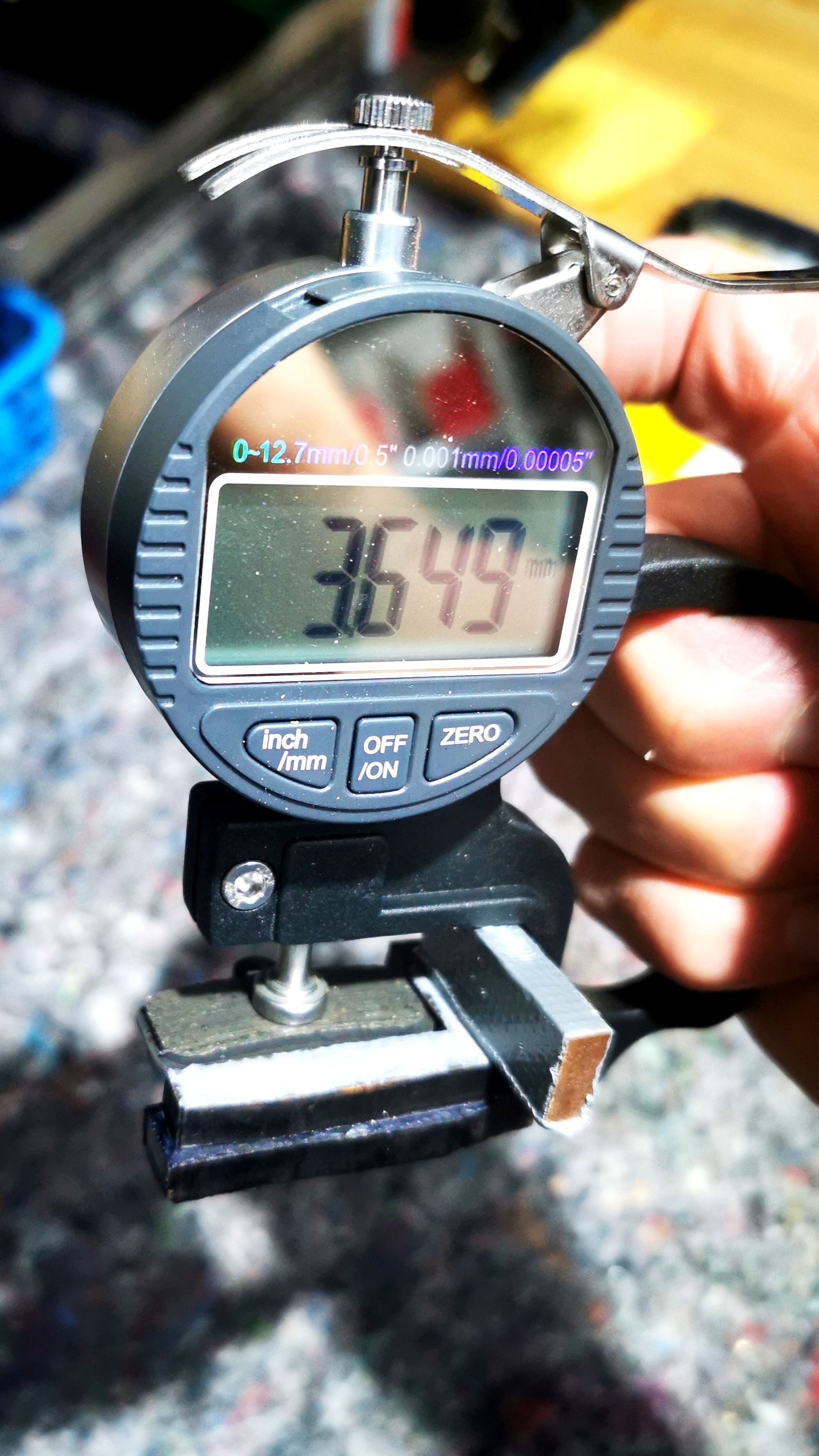

bin jetzt dabei den Belagverbrauch zu erfassen
ich hab zwar eine genaue Messuhr, allerdings mußte ich mir jetzt eine Schablone basteln damit ich immer exakt an der gleichen Stelle messe

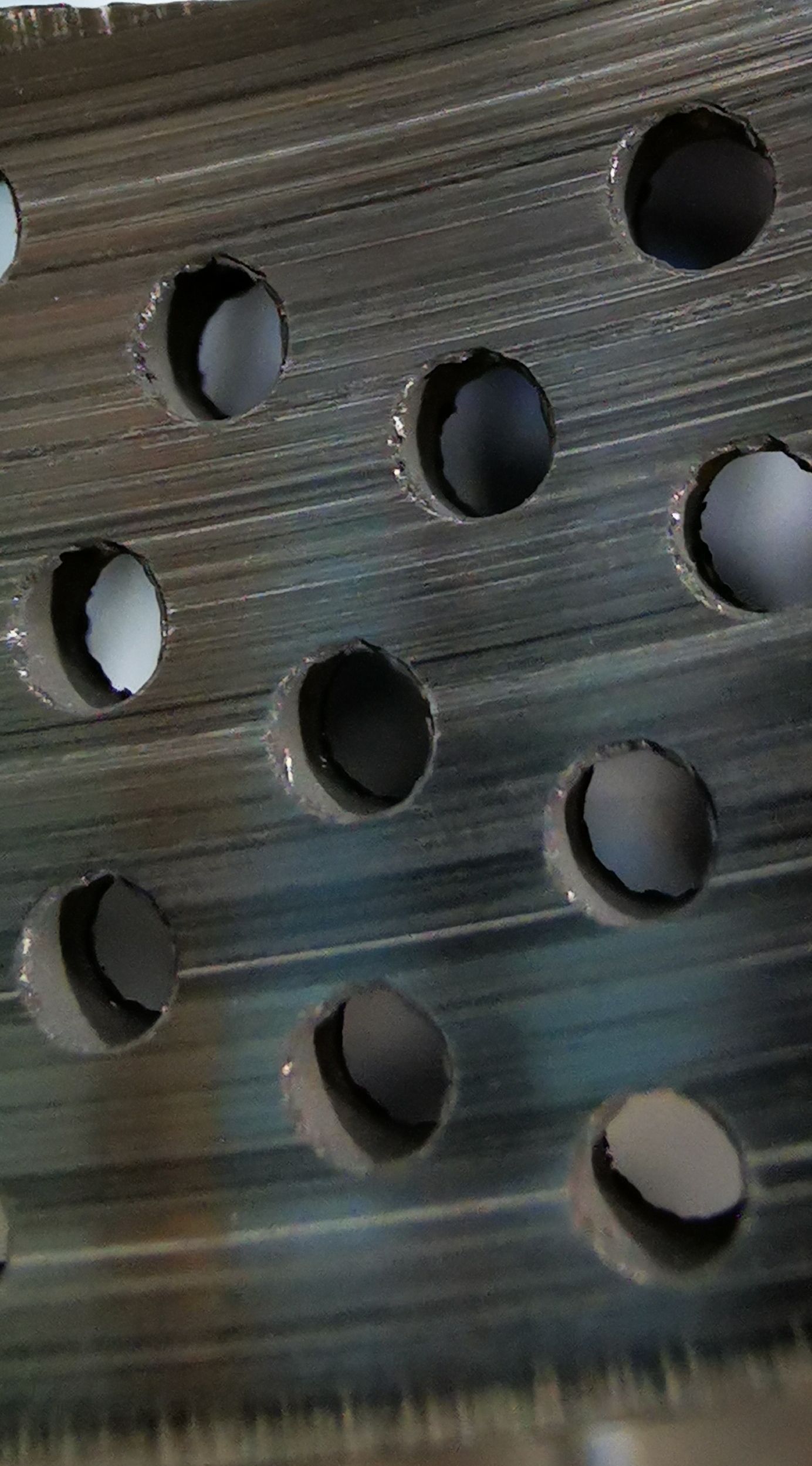

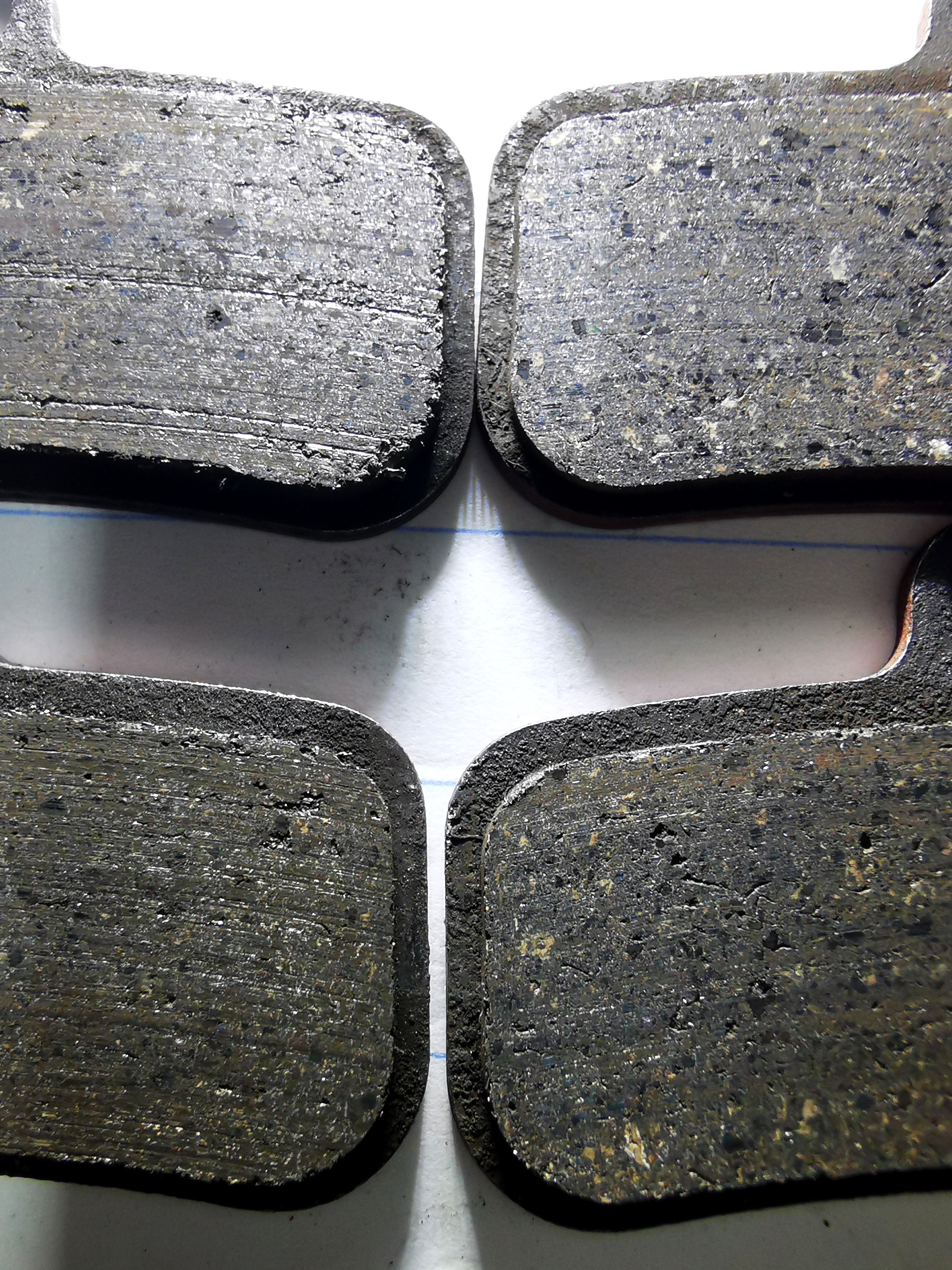

auffällig war dass die vordere Scheibe (Intend) durch die Testfahrten mit dem gröberen Galfer (violett) Belag eine gröbere Struktur anzeigt als die hintere Scheibe (hinten BrakeStuff mit Galfer rot gefahren) der Verbrauch war bei der Intend deswegen vermutlich auch bei der ersten Testfahrt (1070m) deutlich höher, ich vermute mal dass sich die Scheibenstruktur wieder glättet wenn ich jetzt länger mit dem roten Galfer Advanced Belag fahre
oder die BrakeStuff ist etwas härter
Lg Tirolbiker63
PS: die ganz dicke BrakeStuff (2,3mm dick) wurde schon an mich versendet, es scheint dieses Mal etwas schneller zu gehen mit der Lieferung (eine BrakeStuff und eine TS HD hab ich inzwischen bei meinem Bruder eingebaut, die 200mm Centerline war in seinem neuen Levo überlastet)

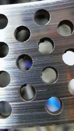

links gröbere Struktur bei der Intend (wurde vorher eine Testtour mit Galfer violett gefahren)
rechts feinere Struktur bei der BrakeStuff (wurde vorher mehrere Touren mit Galfer rot gefahren)
IMG_20220718_114332_edit_895424201362841.jpgIMG_20220718_114402_edit_895473691687312.jpg
man sieht auch einen Unterschied nach der heutigen Tour an den roten Galfer Belägen
(links mit Intend sind sie rauher)
Messung mit provisorischer Messschablone
