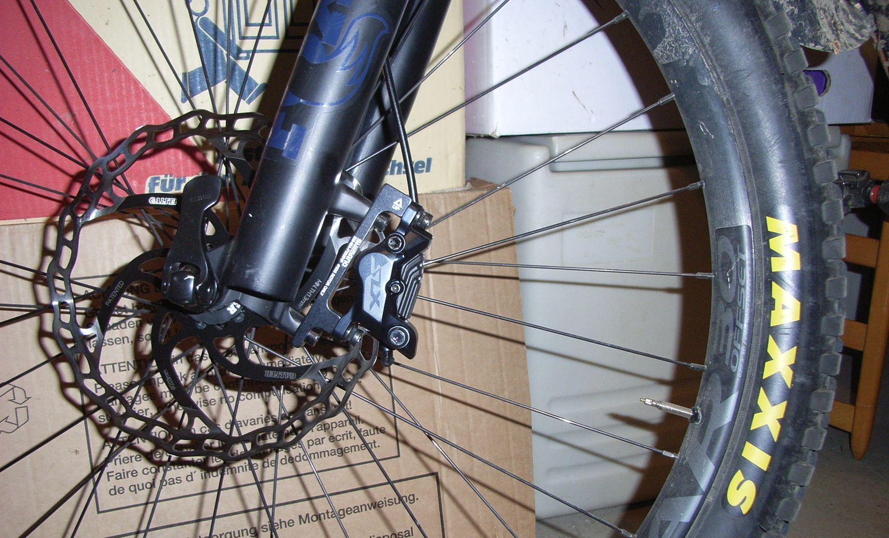

Ich fahre seit 26 Jahren MTB, seit letztem Jahr nun ein Orbea Rise (bestes E-Bike am Markt 😁), original waren zwei 180er Shimano-Scheiben und Zweikolbenbremsen verbaut, dachte zunächst das reicht mir, und die haben sogar bei langen Abfahrten im Gebirge gut funktioniert, die Metallbeläge sind schon gut, die mögen es heiß.
Im Pedelec-Forum haben die Jungs immer wieder geschrieben: größer, größer, Galfer, Galfer...
Also habe ich nun vorne diese Kombi:
Und ich muss sagen, bremst "wie Hölle", aber...
bei einer Abfahrt von 1000 Tiefenmetern musste ich vier mal anhalten, die machen dann einen Höllenlärm und färben sich blau-gelb, 1min später, mein Liebling ist nun auch da, funktionieren sie wieder ganz normal und werden auch wieder silbern.
Verstehe nun den Satz: die Galfer sind bei mir raus 😵‍💫

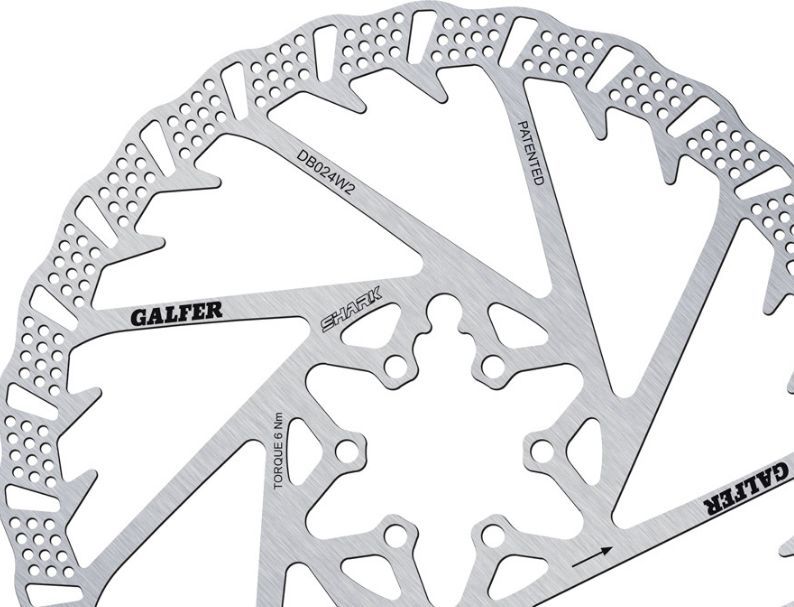

Also es geht in die Richtung: kleine Löcher und viel Material, aber warte mal, da gibt's ja auch was von Galfer 🤨
Also geht die Richtung in: kleiner Löcher, viel Material, aber, warte mal die gibt's ja auch was von Galfer 🤨

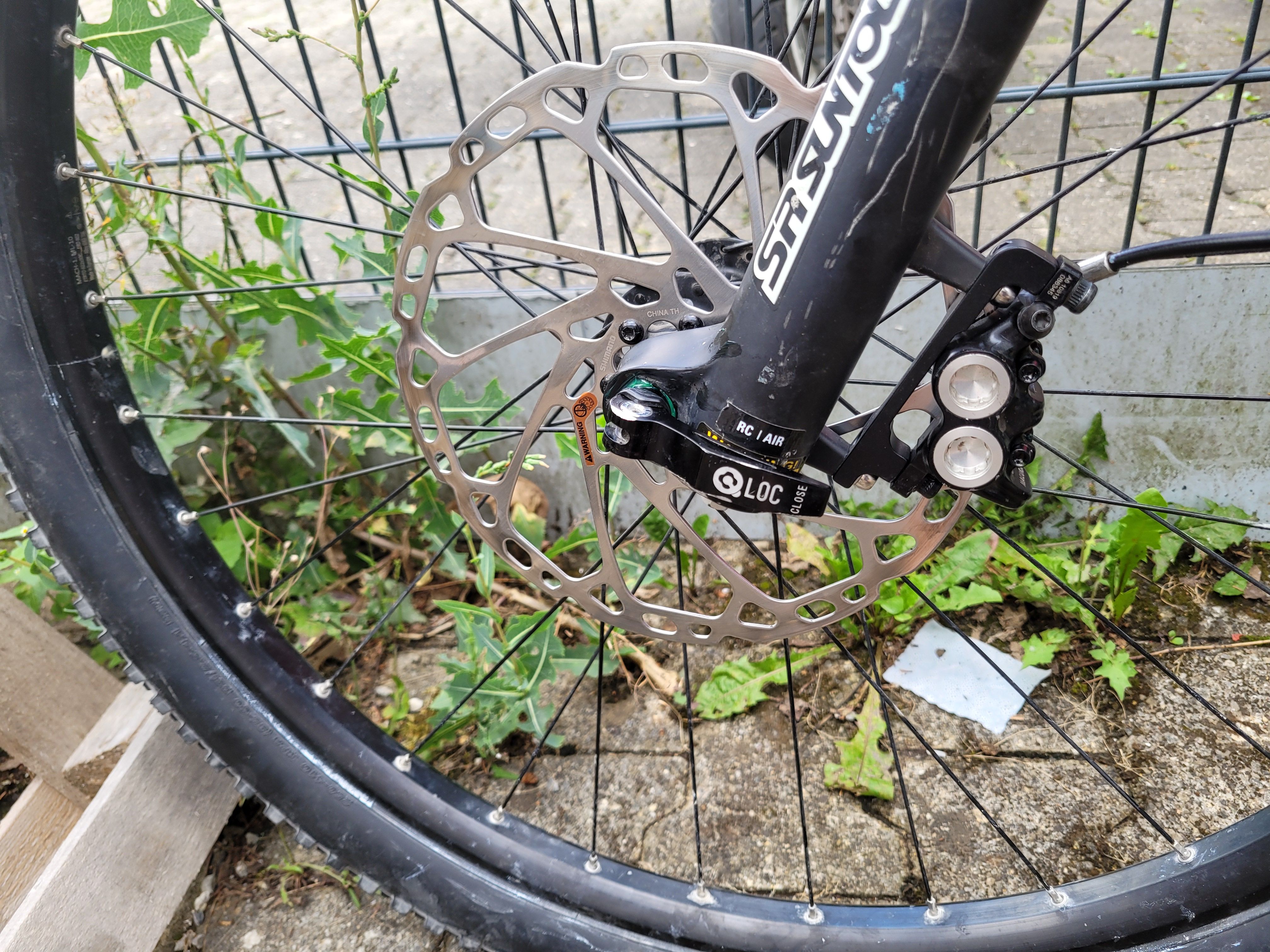

Hab jetzt auch mal aufgerüstet.
Ist das Rad schon gefahren worden, das Fett an der Achse ist ja total neu ???
Ja das fett hab ich neu gemacht!!!

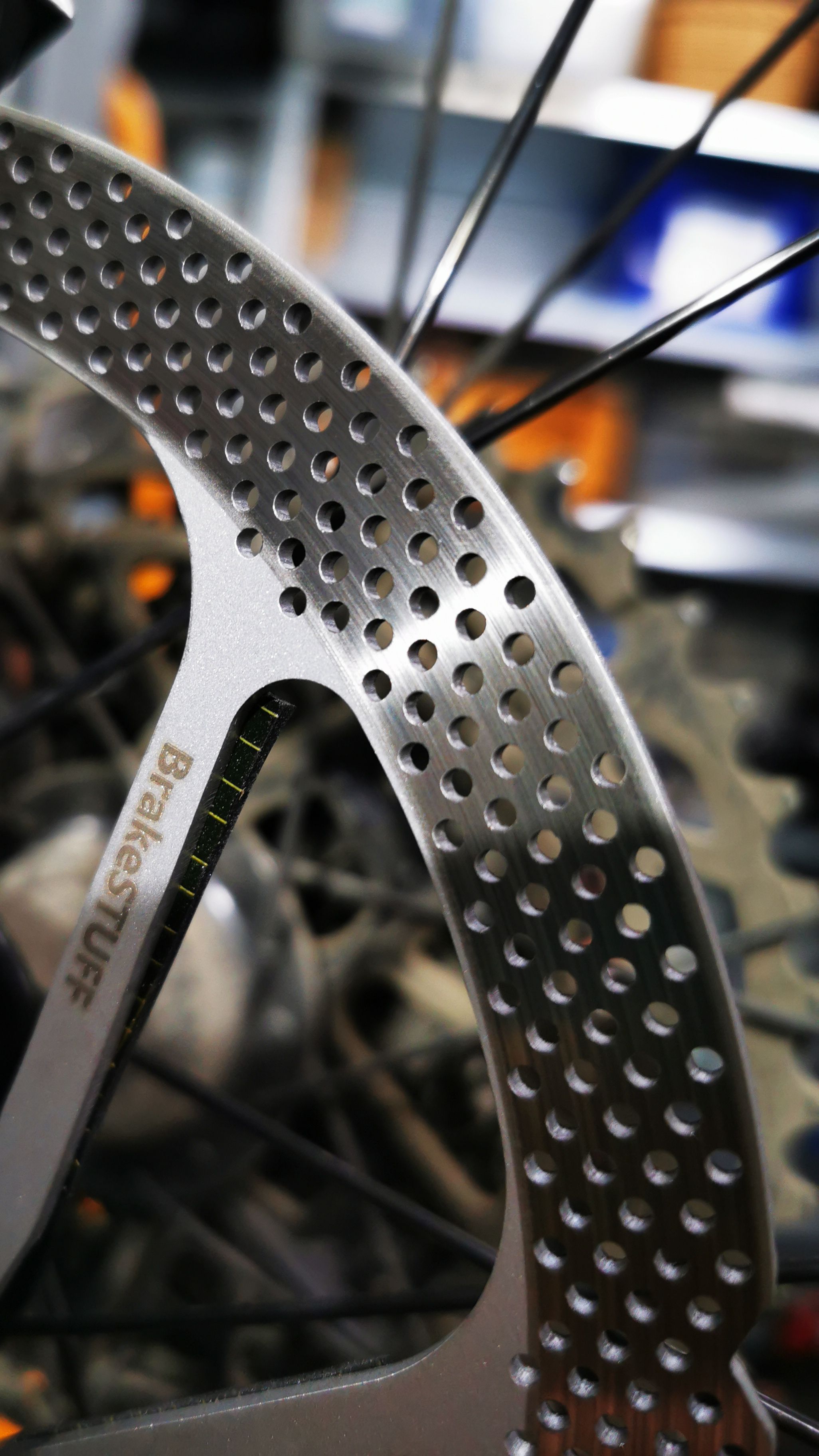

bin heute 1400Hm ohne Zwischenstop problemlos mit den roten #Galfer Advanced Belägen runter gefahren
die roten Galfer Beläge überhitzen mit den 2,3mm dicken BrakeStuff Scheiben nicht, die Scheibentemperatur lag im Tal bei 80-90°C (nicht die geringste Färbung an der Scheibe) und der Bremssattel hatte nur 40-45°C
die roten Galfer Beläge halten derzeit wesentlich länger als die violetten Galfer Beläge, allerdings kann ich den Belagverschleiss erst richtig beurteilen wenn ich wieder die violetten Galfer Beläge drinnen hab
die 2,3 mm dicke BrakeStuff kühlt wirklich hervorragend, weiteres ist sie leise und nicht aggressiv und mit dieser Scheibe schengelt auch nichts mit dem WP Cross Reifen, und ich mag auch den breiten Reibring und die edle Verarbeitung (glasperlengestrahlt), die Nutzdicke ist von 2,3mm auf 1,65mm (der bisher höchste Wert mit 0,65mm Abnutzung) die Scheibe wird vermutlich mindestens 2 Brose Motoren überleben ;)
Lg Tirolbiker63
neue BrakeStuff Punch (203er mit 2,3mm Dicke) nach einer durchgehenden Abfahrt mit 1400Hm
