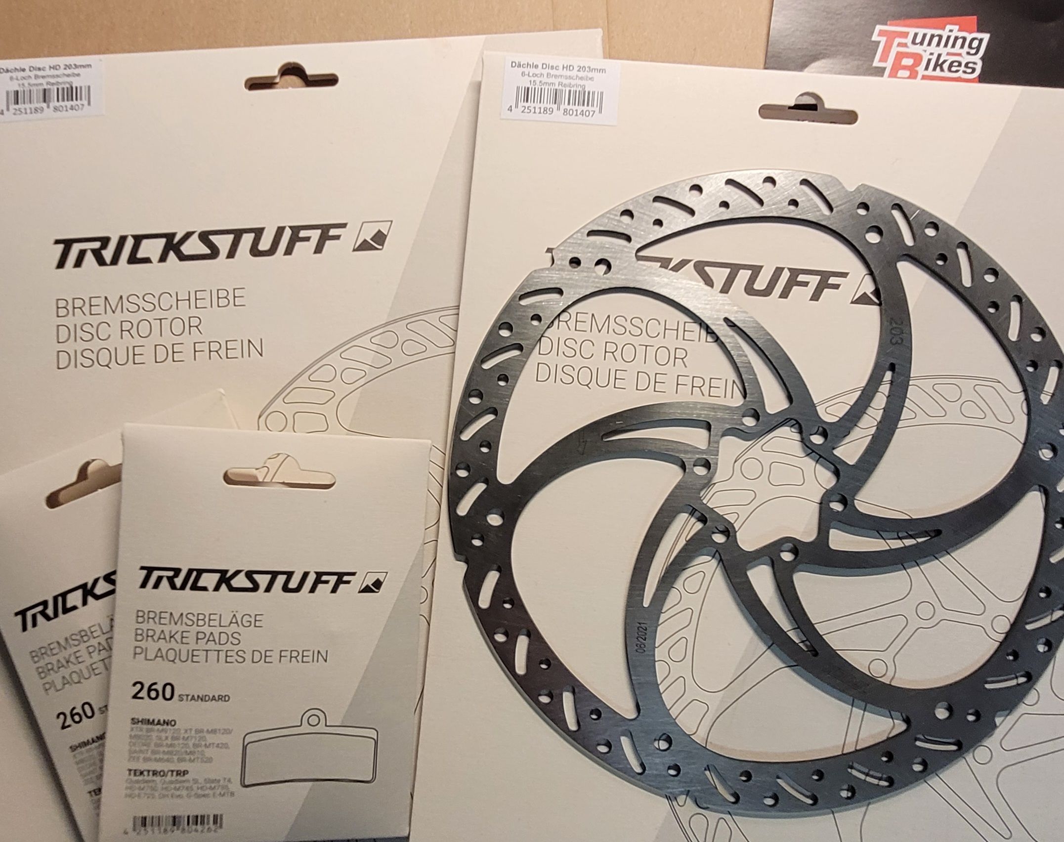

Ich schreibe mal ein kurzer Erfahrungsbericht zu den Scheiben mit Trickstuff Standard Beläge mit Shimano ZEE Sattel.
Die Trickstuff HD 223 am Vorderrad funktioniert tadellos. Keine Auffälligkeit hier. Außer vielleicht wenn ich auf Asfalt Slalom fahre, da macht es kurz "zing, zing, zing". Ist danach sofort wieder weg.
Bei der Trickstuff 203 Dächle habe ich mittlerweile ein Geräuschproblem. Am Anfang war alles gut. Sauber eingebremst etc. und gute Bremsleistung. Aber auf ein mal macht sie Geräusche wenn ich etwa mit 20-50% Bremskraft bremse. Genau wie im Video bei Mr. Eit ab 30 Sek.
Bei leichtes Bremsen oder Vollbremsen hört man nichts.
Ich habe am Wochenende mal alle mir bekannten Tricks zur Behebung ausprobiert:
1. Bremsbelag mit Schleifpapier angeschliffen und mit Bremsenreiniger gereinigt
2. Scheibe mit Bremsenreiniger gereinigt.
Am Anfang nach dem erneuten Einbremsen alles wieder gut, danach wieder das gleiche Geräusch. Dann:
3. Bremsbelag mit Schleifpapier wieder angeschliffen, Kanten gefeilt und mit Bremsenreiniger gereinigt
4. Scheibe mit Schleifpapier wieder angeschliffen, mit kochenenden Wasser übergossen und mit Bremsenreiniger gereinigt.
Dann nach dem erneuten Einbremsen alles wieder gut, danach wieder das gleiche Geräusch.
Ich weiß jetzt auch nicht mehr weiter...
Die 203HD bekomme ich vorne zu einem Geräusch wenn es heiss wird. Belag Galfer grün. Aber wirklich nur wenn es länger steil bergab (so ab 1 km) geht und die Bremse bei hoher Geschwindigkeit immer an ist.
Hinten verwende ich organische, da krieg ich kein Geräusch raus egal wie lange das schleift oder bremst.

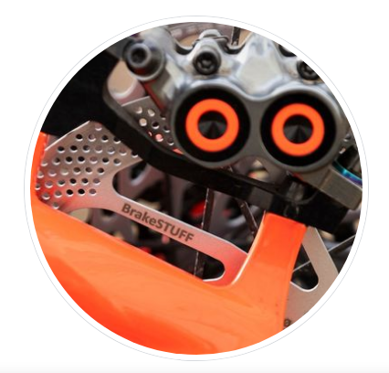

Schade - mit einem Adapter sind halt wieder Schrauben involviert die locker werden können. Ich habe die Erfahrung gemacht, dass alles was locker werden kann auch locker wird - meistens dann wenn man es nicht braucht :)
Außer dem Shimano haben alle mir bekannten Adapter keine Schrauben.
Ich würde die BreakStuff Scheiben aber nur mit dem geschraubten Shimano Adapter benutzen.
