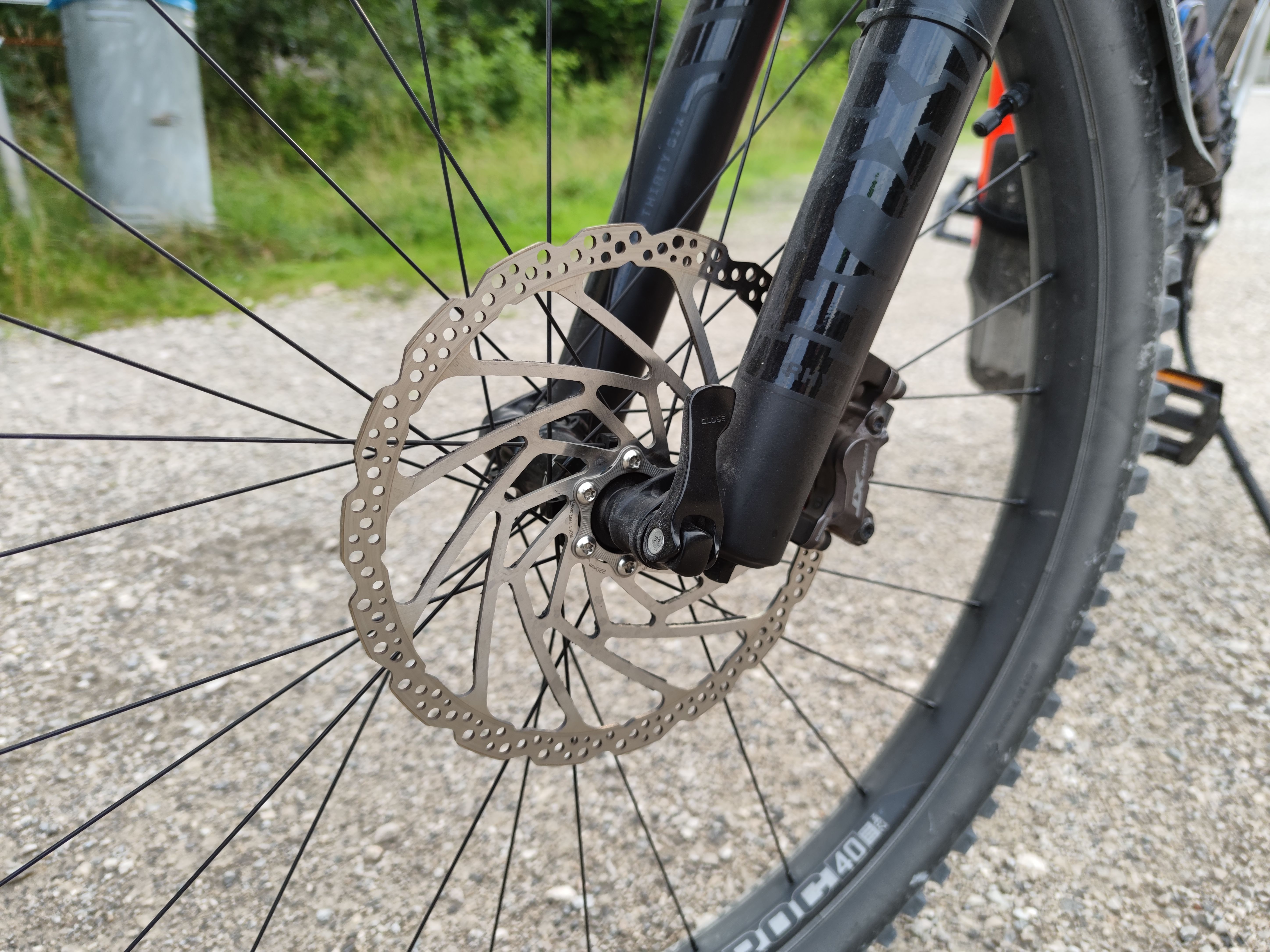

eine Verbesserung zu den Shimano Standardscheiben hatte ich mit fast jeder dickeren Scheibe, die Shimano Scheiben sind für mich kein Maßstab im Gebirge (wenig Masse) auch von der Verarbeitung gefallen sie mir gar nicht (gestanzt und nicht plan geschliffen), und vom Scheibendesign gefallen sie mir auch nicht (unruhige Lochmusterung mit tlw. extrem große Aussparungen)Ich habe jetzt folgende Erkenntnis erlangt, verwundernd...
am E Fully MTB war die Serien Shimano 4 Kolben/203 Scheibe...recht dünne Scheiben, für ein paar Hügerl ok, mehr aber nicht.
Ich habe dann für meinen Urlaub den Tektro Gemini SL Bremssatz/Scheiben vorne/Hinten gekauft und montiert, 2,3mm Scheiben.
Eigentlich zu einen recht guten Preis, bin dann in den Bergen/Kroatien/nähe Küste in 6 Tagen 6000hm/350km damit gefahren.
Die Hälfte Bergab Trail und die andere Hälfte Strassenabfahrten, bis zu 60km/h. Selbst bei einer 700hm Abfahrt Strasse, haben die Bremsen sowas von gut gehalten, bis zum Schluß auch sicher und mit guten Bremspunkt.
Nach dem Urlaub zurück zu Hause, läuft wie frische eingebaut, kein quitschen/rubbeln oder schlechterer Druckpunkt.
Eigentlich wollte im Herbst was teures von Magura montieren, das werde ich vorerst mal lassen![]()

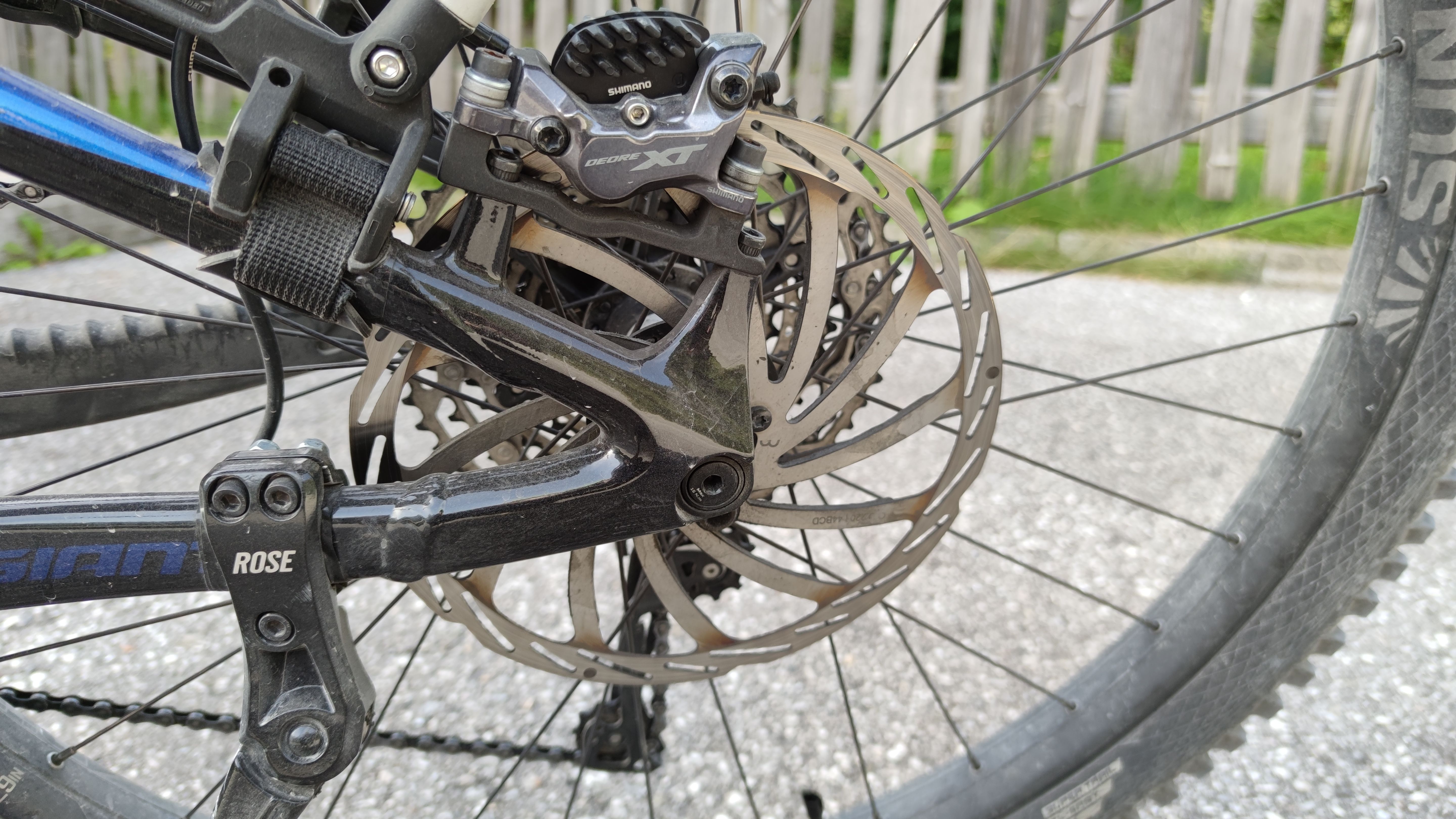

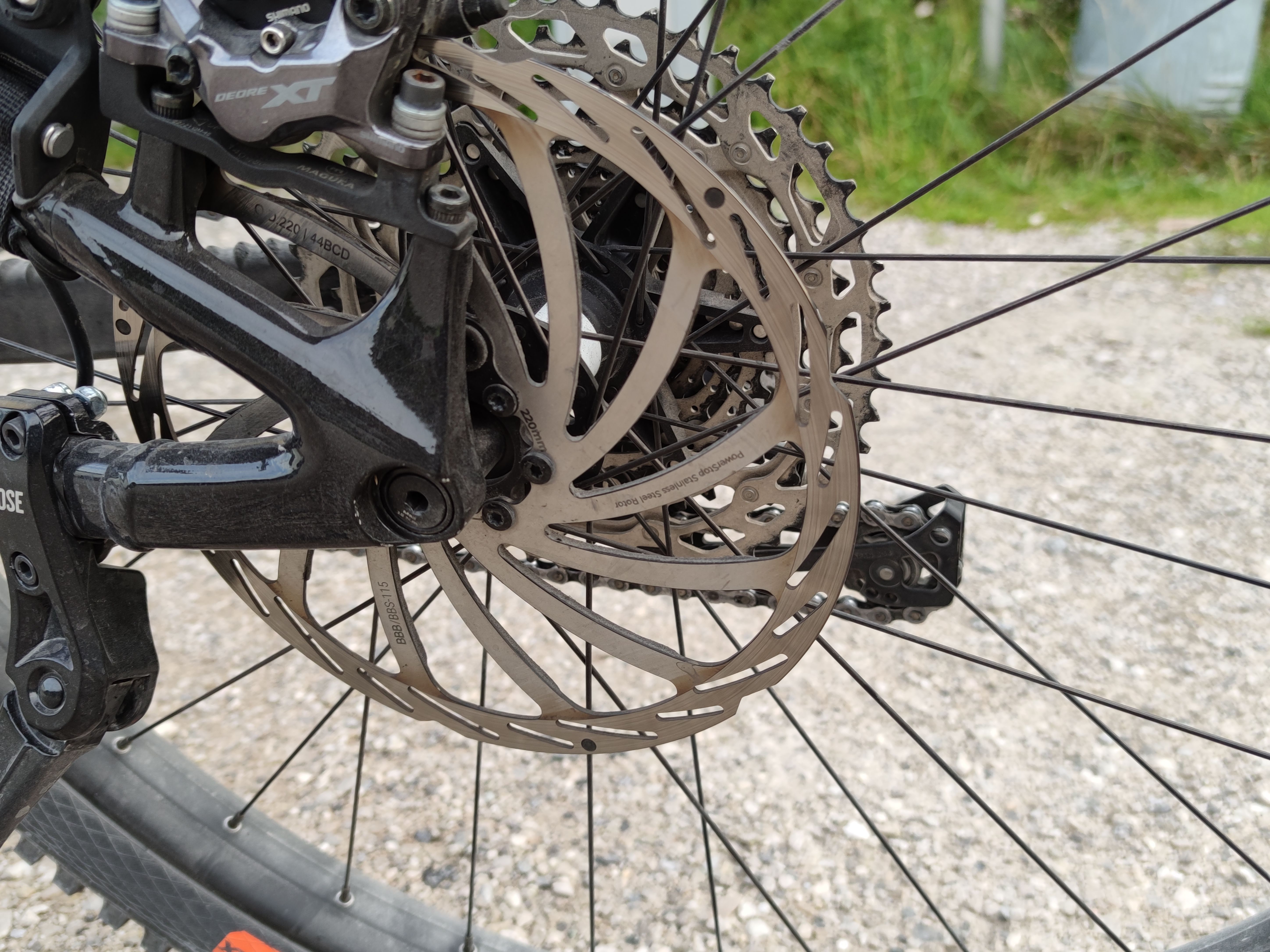

Einen kleinen Wehrmutstropfen gibt es aber doch, ab und an oder nach steilen Stücken wo viel gebremst wurde klingelt die SLX leicht (die Bremsbeläge schlagen dann leicht gegen die Scheibe), das gibt sich aber recht schnell wieder und hängt vielleicht auch damit zusammen, dass ich eine 2,3 mm dicke Scheibe fahre
Da gibts ja den Nachfolger Standard/Universal. Ebenfalls 2,3mm dick.Die Hope HD wurde aus dem Sortiment genommen. Restbestände sind noch im Umlauf. Ich selbst bin TRP R1 2.3 und Hope HD 2.3 super zufrieden. Die Hope hat einen breiteren Reibring und bzgl Hitze Stabilität ein Ticken besser als die R1
Die hat mir zu große Löcher, hatte so ne Disk schon mal, sind zwar etwas aggressiver aber erhitzen auch schneller. Zudem quietschen die sehr gerne. Schade das die HD nicht mehr gibt. Bin mit der Disk mega zufrieden.Da gibts ja den Nachfolger Standard/Universal. Ebenfalls 2,3mm dick.
Aber durch die Preiserhöhung über den Modellwechsel kein solches Schnäppchen wie die HD mehr.
