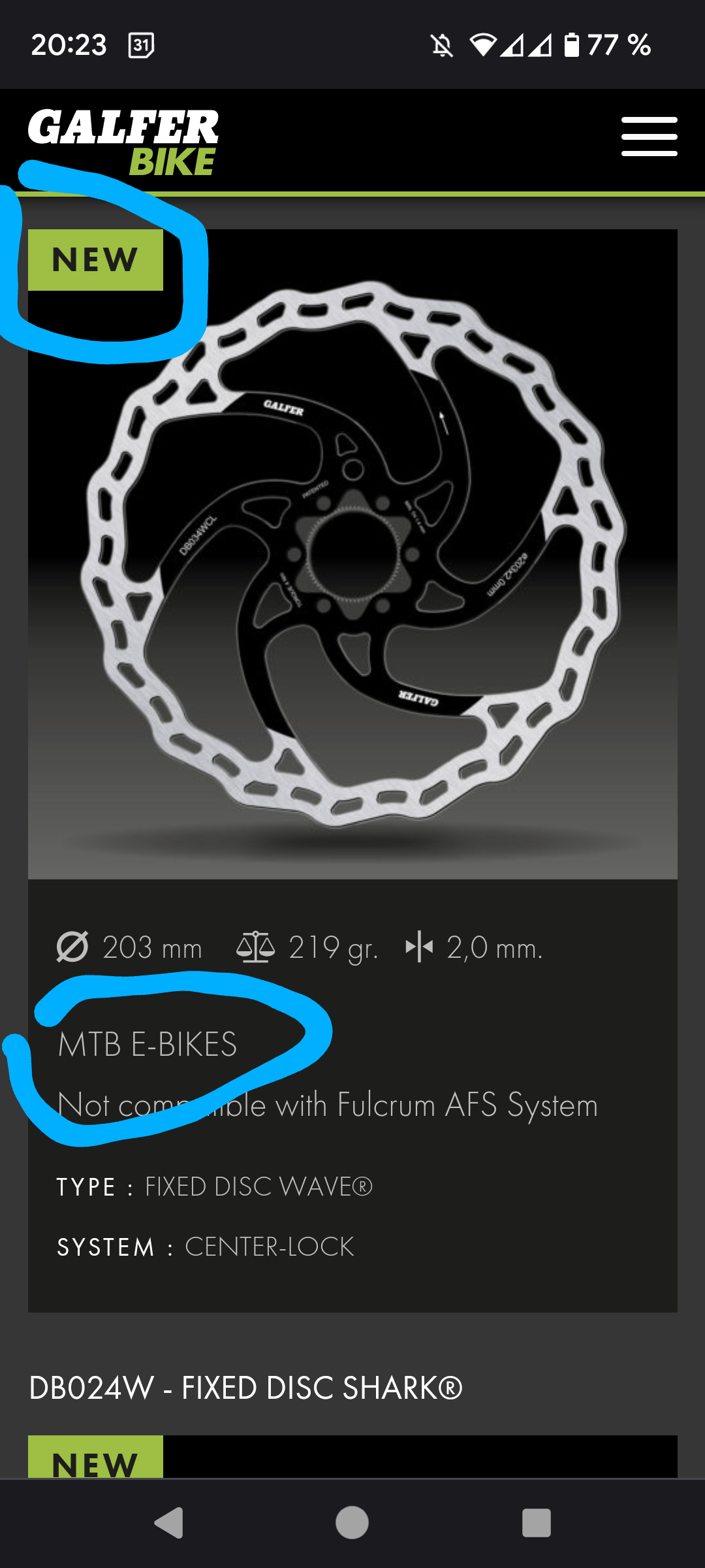

Ich hab jetzt zwar keine Massangaben für den Abstand des Magneten von der Achse gefunden bei Galfer. Aber das sieht, von den Größenverhältnissen her, gleich aus wie bei den Standard-Anschraubmagneten, wie ich sie bisher so gesehen hab (32mm Abstand Mitte Magnet - Achsmitte)Sorry, wenn wir das Thema schon hatten. Ich habe bei Galfer gesehen, dass die nun die Wave Centerlock Scheiben als E-Bike Variante https://galfer.eu/bike/products/brake-discs/ anbieten. Einen (passenden) Magneten gibt es auch https://galfer.eu/bike/products/accessories/.
Passt die Variante auch auf Bikes (das Orbea Rise H20 aus 202mit dem Shimano STEPS SM-DUE11 Sensor? Mir gehen schon nach drei Wochen die Shimano RT64 / RT600 auf den Zeiger...
Also ich seh da keine E Variante. Wenn es die ganz normale Wave ist, würdest du dich ggü. RT64 wenig verbessern oder verändern. Kann natürlich trotzdem besser laufen. Und ist preislich attraktiv.Sorry, wenn wir das Thema schon hatten. Ich habe bei Galfer gesehen, dass die nun die Wave Centerlock Scheiben als E-Bike Variante https://galfer.eu/bike/products/brake-discs/ anbieten. Einen (passenden) Magneten gibt es auch https://galfer.eu/bike/products/accessories/.
Guckst du...Also ich seh da keine E Variante. Wenn es die ganz normale Wave ist, würdest du dich ggü. RT64 wenig verbessern oder verändern. Kann natürlich trotzdem besser laufen. Und ist preislich attraktiv.

Ich habe mal bei Galfer direkt angefragt. Haben auf FB nach 5 Min. reagiert und mir die E-Mail Adresse eines Ingenieurs gegeben, da die Frage für den generellen Chat zu technisch war.Ich hab jetzt zwar keine Massangaben für den Abstand des Magneten von der Achse gefunden bei Galfer. Aber das sieht, von den Größenverhältnissen her, gleich aus wie bei den Standard-Anschraubmagneten, wie ich sie bisher so gesehen hab (32mm Abstand Mitte Magnet - Achsmitte)

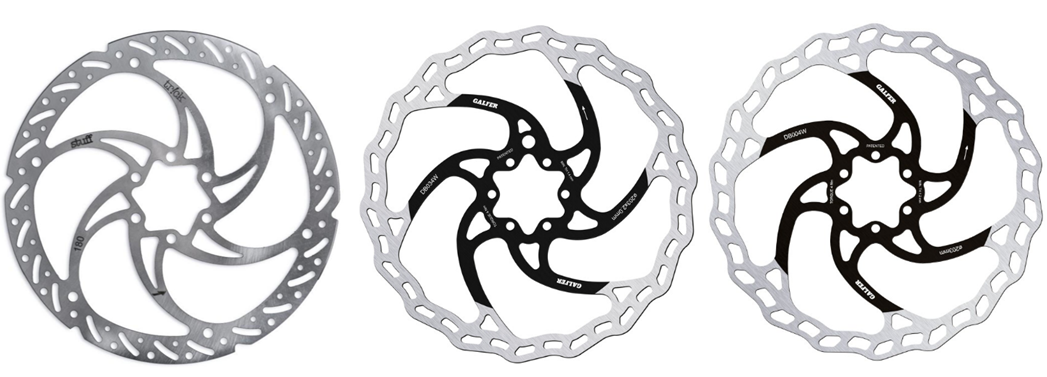

Da haben sie bei der neuen Wave ( E ) einfach mehr Masse zugeführt und die Ausparrungen verkleinert, das war ja der größte Kritikpunkt bzw ist es noch. Ausserdem kippelten die Beläge extrem und die Scheiben erhitzen sehr schnell extrem ( führte zu fadding ). Abgesehen von der Geräuschkulisse ( Grauenhaft )Ich habe mal bei Galfer direkt angefragt. Haben auf FB nach 5 Min. reagiert und mir die E-Mail Adresse eines Ingenieurs gegeben, da die Frage für den generellen Chat zu technisch war.
Nach 5 Minuten auch hier die Antwort (der Kollege wunderte sich nur, woher ich seine Mail Adresse habe...):
Ja, die Kombi ist kompatibel zu den neuen Steps Sensoren!
Nachtrag: Nach Aussage des Ingenieurs wurde das Design für ein besseres Hitzemanagement verbessert.
Ich kenne nur die Shimano RT64 und die Galfer Wave 2mm von meinen Bio Bikes. Alles Negative, was du über die Galfer geschrieben hast, habe ich mit den RT64 erlebt. Der Umstieg auf die Wave hatte für mich (an den Bio Bikes!) alle Probleme behoben. Ich bin in den Herbstferien in den Bergen. Ich gehe davon aus, dass die RT64 die Abfahrt von der Tuftl Alm https://www.tirol.at/reisefuehrer/sport/radfahren/biketouren/a-lermoos-tuftlalm (wieder mal) nicht überleben wird. Von daher werde ich mir die Galfer Kombi als Ersatz holen.Da haben sie bei der neuen Wave ( E ) einfach mehr Masse zugeführt und die Ausparrungen verkleinert, das war ja der größte Kritikpunkt bzw ist es noch. Ausserdem kippelten die Beläge extrem und die Scheiben erhitzen sehr schnell extrem ( führte zu fadding ). Abgesehen von der Geräuschkulisse ( Grauenhaft )Die Wave gibt es ja in 1.8mm und 2.0mm. letztere wird ja als E vermarktet ( schlechter Witz ). Sorry aber das war für mich, mit das schlechteste was ich so hatte an Scheiben.
Die Neue Wave ( E ) sollte def. ruhiger laufen. Allerdings wieder nur in 2.0mm mit den gleichen Design was eben sehr zu Verzug neigt. Dann lieber eine MDR-P; (BS E -BS Punch 2.15,2., TRP R1 in 2.3 und man hat die Probleme nicht. Viele kaufen extra eine Scheibe die Magnet Aufnahme haben. Wir kleben passende kleine sehr Starke Magnete von Amazon mit 3M VHB tape auf die Disk. Da hat sich bei uns noch nie was gelöst. Allerdings sollte man drauf achten Original 3M VHB zu finden, gibt viel Fakeware.

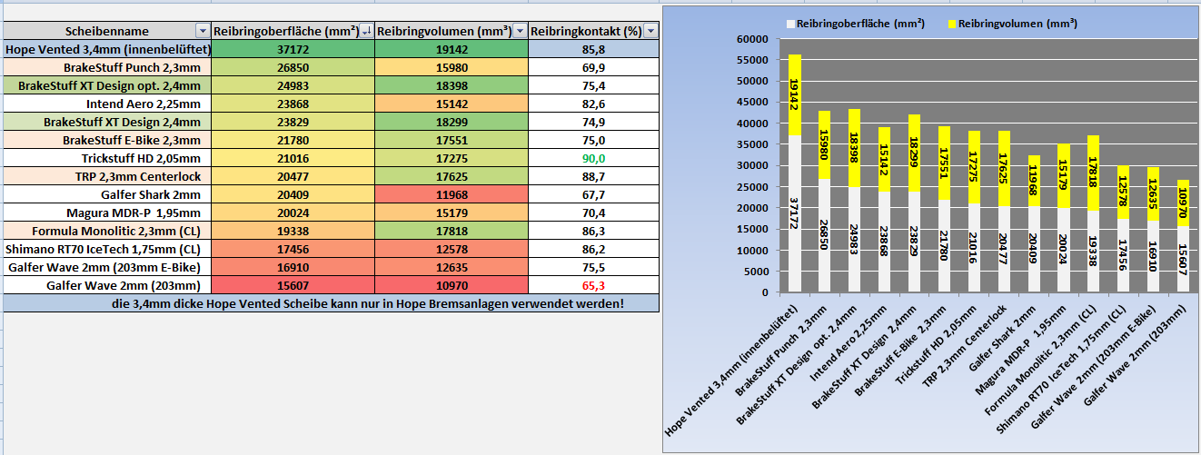

ich hab mal in meinem Simulations Excel die Lochgrösse neu eingetragen (grob aus Graphik heraus gemessen) eine entscheidende Verbesserung ist das allerdings noch nicht da sie bei 2mm geblieben sind und der Wellenring doch ziemlich schmal ist, besser wie eine RT64 ist sie aber sicher, vom Gewicht hat sie deutlich zugelegtDie Wave gibt es ja in 1.8mm und 2.0mm. letztere wird ja als E vermarktet ( schlechter Witz ). Sorry aber das war für mich, mit das schlechteste was ich so hatte an Scheiben.
Die Neue Wave ( E ) sollte def. ruhiger laufen. Allerdings wieder nur in 2.0mm mit den gleichen Design was eben sehr zu Verzug neigt. Dann lieber eine MDR-P; (BS E -BS Punch 2.15/2.2 & TRP R1 in 2.3 und man hat die Probleme nicht.
Das ist klar aber die Neue Galfer ( E ) wird bestimmt ruhiger ( Geräuschekulisse ) laufen und die Beläge werden auch nicht mehr so kippeln. Ich würde die trotzdem nicht mehr verbauen, weils für die Kohle wesentlich bessere Alternativen gibt.ich hab mal in meinem Simulations Excel die Lochgrösse neu eingetragen (grob aus Graphik heraus gemessen) eine entscheidende Verbesserung ist das allerdings noch nicht da sie bei 2mm geblieben sind und der Wellenring doch ziemlich schmal ist, besser wie eine RT64 ist sie aber sicher, vom Gewicht hat sie deutlich zugelegt
an die dickeren und breiteren Scheiben kommt sie rein von den Daten her gesehen nicht heran, die 560Tm ( Tuftlalm) sind jetzt aber auch nichts dramatisches an Tiefenmeter

z.B. die TS HD (breiterer Reibring, etwas dicker, bessere Verteilung der Kühllöcher(Schlitze)
oder die TRP R1 (6Loch Version) viel dicker, steiferer Aufbau der Stege, gleichmäßige Verteilung der Löcher

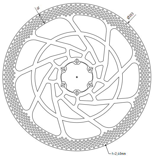

meine nächsten BS Punch Scheiben müssen wieder über 1 Jahr extreme Belastungen aus halten und werden jetzt so aussehen (extra dick mit 2,4mm, breiter 16mm Reibring, Löcher mit 2,4mm Durchmesser, zusätzliche Stegversteifungen)
Lg Tirolbiker63
