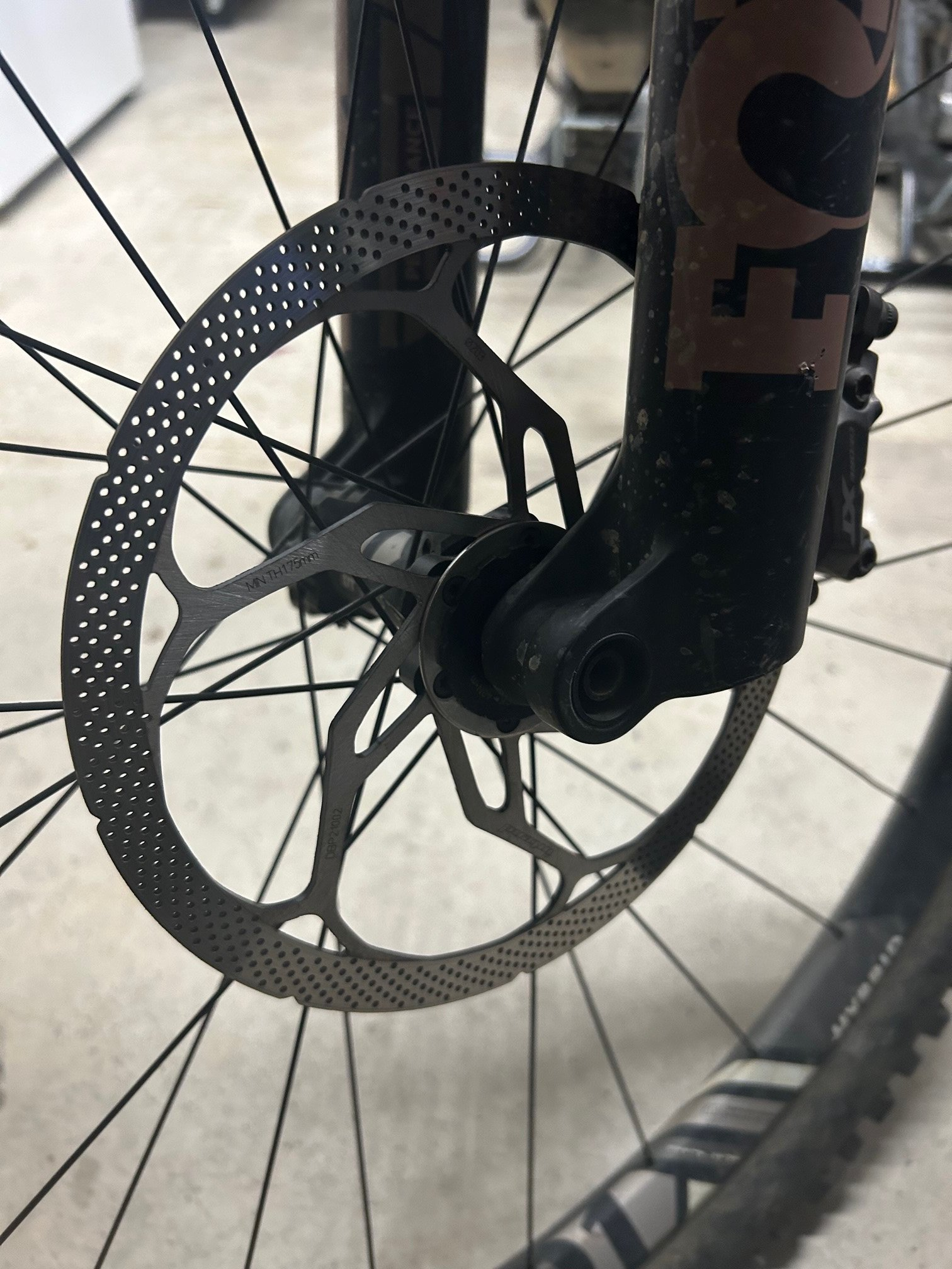

Ich werde jetzt mal die V4 Vented probieren...
Und mal schauen wie Ich mit Hope zurecht komme...
Sollte das alles nicht mein Geschmack sein, werde Ich wieder auf die altbewährten MT7 mit Punch Disc umsteigen
Du kannst Dir auch überlegen vorne die 220 mm zu nehmen (als „normale“ Version). Ist auch ne gute Kombi (und nicht so teuer).
Hat aber den Nachteil, dass es sich leicht unterschiedlich am Hebel anfühlt.
Hab grade gesehen, dass es die Vented mittlerweile auch als 220mm gibt 😱.
Die hat mir zu große Löcher, hatte so ne Disk schon mal, sind zwar etwas aggressiver aber erhitzen auch schneller. Zudem quietschen die sehr gerne. Schade das die HD nicht mehr gibt. Bin mit der Disk mega zufrieden.
Ich auch. Leider rufen die Händler Glücksritter-Preise auf für die Reste. Und es gibt auch nur noch wenige Grössen.
Kann aber auch Hope verstehen. Die Scheibe war vom Design her sicher kein <50 € Produkt.

Wie dick ist denn die Vented und wie weit kann man sie runterfahren?
Sieht mir nach einer sehr leistungsfähigen Scheibe für starke Anforderungen beim Sport aus. Und ist sehr teuer geworden wie es scheint. Da könnte die Punch Disc der bessere Deal sein (gibts nicht oft glaub ich) für mehr KM in den Alpen.
Ich habe bei mir die Vented Scheiben von hope in der V4 km Einsatz.
Von der Kühlung her sind sie wirklich gut.
Sie sind sicher nicht ganz so leise wie eine TRP R1, Brakestuff Punch, Sram HS2, BBB Powerstopp, da sie etwas größere Löcher haben und diese einfach ein gewisses Knuspern/Knattern erzeugen (ich empfinde das als nicht schlimm). Ungewohnt ist für manche das Knacken/Klimpern, während dem Abkühlen nach einer Abfahrt, das durch den zweiteiligen Aufbau kommt. Das machen die anderen Floating-Scheiben auch.

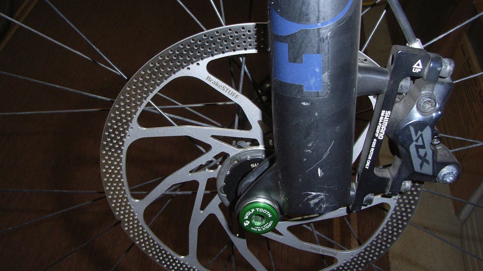

hab jetzt mit der hinteren Punch nach 13 Monaten über 6050Km drauf (geschätzt grob um 180.000Tm) die läuft immer noch Top (gestern 1500Tm problemlos gefahren)
der Belagverbrauch ist mit der Punch extrem gesunken (hinten nicht ganz 4 Sätze Galfer schwarz für 13 Monate mit 180.000Tm) mit TS HD hatte ich doppelt so viel Beläge verbraucht
vorne ist die Punch auch schon ziemlich weit runter gefahren (unter 2mm) da hatte ich schon gelegentlich mit abgefahrenen Galfer Belägen kurze Überlastung vom Belag nach langer Abfahrt beim Anhalten, hab dann vorne neue Shimano H03A Beläge mit Kühlrippen eingebaut und die letzten Touren war alles wieder Top
Lg Tirolbiker63
PS: die mindest Dicke liegt bei BrakeStuff bei 1,65mm
die hintere Scheibe sieht derzeit so aus nach 13 Monate Bergtouren (ca. 180.000Tm) die Dicke ist im Schnitt bei ~1,9mm (neu 2,3mm) die dünnste Stelle hat ca. 1,82mm

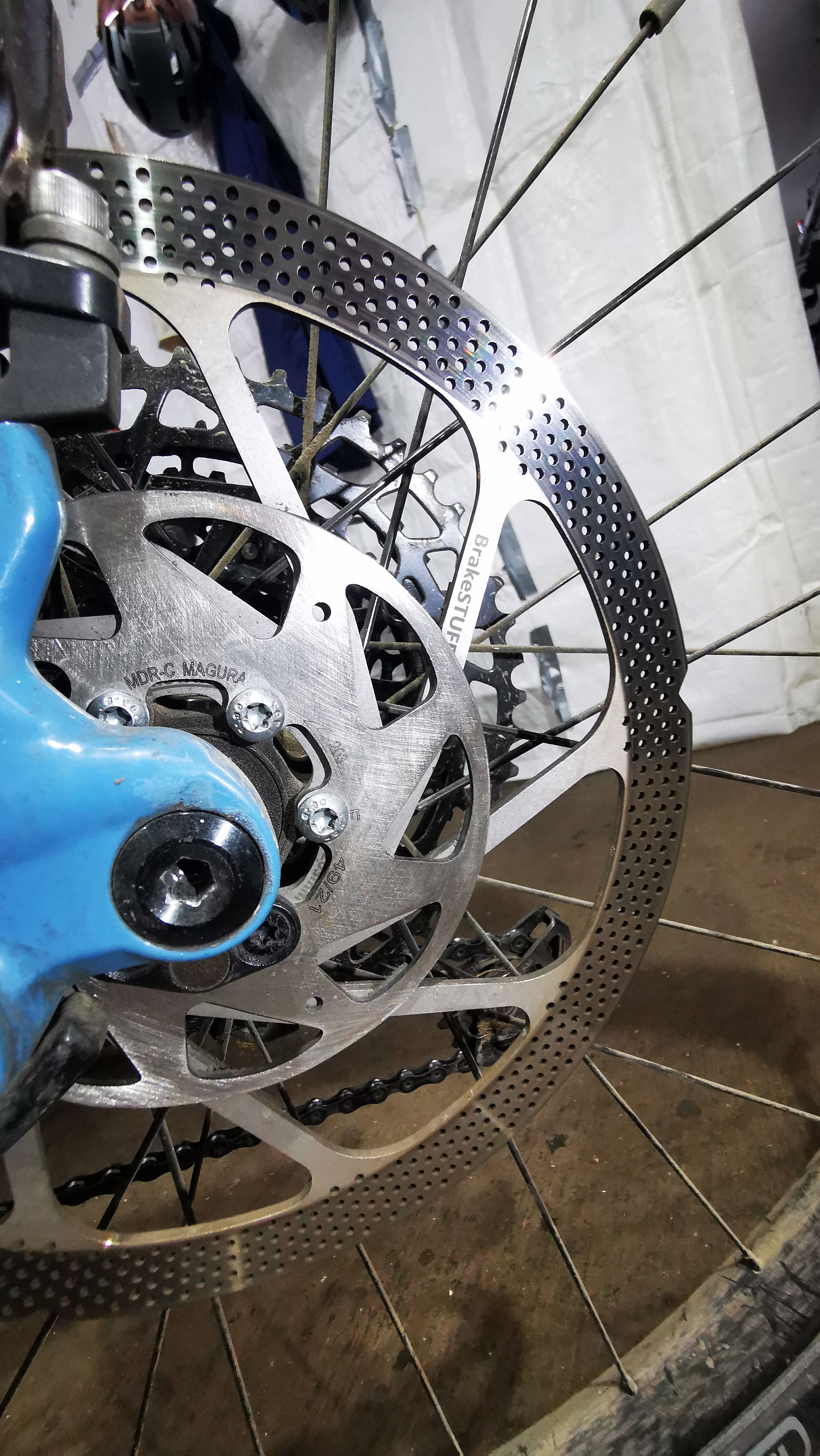

So kleines resume nach den Wechsel von TRP R1 2.3 203 v/h auf 220 v/h. ( Code RSC ) 90kg Bikeready.
Beläge Galfer Schwarz wurden übernommen.
Mir reichte eigentlich die 203er Kombi, da meine Freundin aber seit ner Zeit von Trailbiken auf Enduro/Park umgestiegen ist und ich öfter zur Absicherung hinter Ihr her fahre, hänge ich da schon viel auf der Schleifbremsung. Darum wollte ich jetzt mal die 220er Kombi ausprobieren am E. Also ich muß sagen, das taugt mir richtig gut. Die Performance ist wesentlich Konstanter und gleichbleibender bei Schleifbremsungen. Die Scheiben erhitzen bei weiten nicht so wie die 203er. Hartes Anbremsen geht gefühlt leichter von Hand. Am E werde ich def. bei 220 V/H bleiben :)
Kleiner aber für mich vernachlässiger Nachteil: Die 220er brauchen etwas länger auf Temperatur zu kommen. Sprich; zu Anfangs hat man eben leichte Geräusche die bei den 203 Scheiben nicht waren. Und das die 220er Scheiben nicht ganz so sauber laufen, also etwas Verzug. Hält sich gerade noch in Grenzen, sonst hätte ich die reklamiert.
Meiner Freundin ( Bikeready 60kg ) habe ich jetzt in Ihrer RSC meine 203 v/h verbaut. Das war mein zweiter Satz von den R1 also relativ Frisch. Sie hatte Gebrauchte TS HD 203/180. Zu Anfangs mit 1.9mm gemessen. Nach dem Wechsel auf die R1 mit 2.2mm Galfer Lila V/H ist sie super happy. Diese Kombi ist weniger Aggressiv. Sie meinte, geht jetzt leichter zu dosieren und vor allem kontrolierter. Die Lila Beläge machen etwas mehr Geräusche aber meistens nur zu Anfangs und nach Abkühl Phasen. Zudem hören sich diese Metallischer an. Stört sie bzw uns eh nicht. ( Vorteil der Verschleiß reduziert sich eben auch deutlich ) gegenüber TS HD
Am Enduro bleib ich bei meinen Hope HD 203 mit der Dominion A4, die laufen bei mir einfach perfekt selbst bei Hochalpinen langen steilen Abfahrten und Bikeparks keine großen Verfärbungen oder Verzug.
