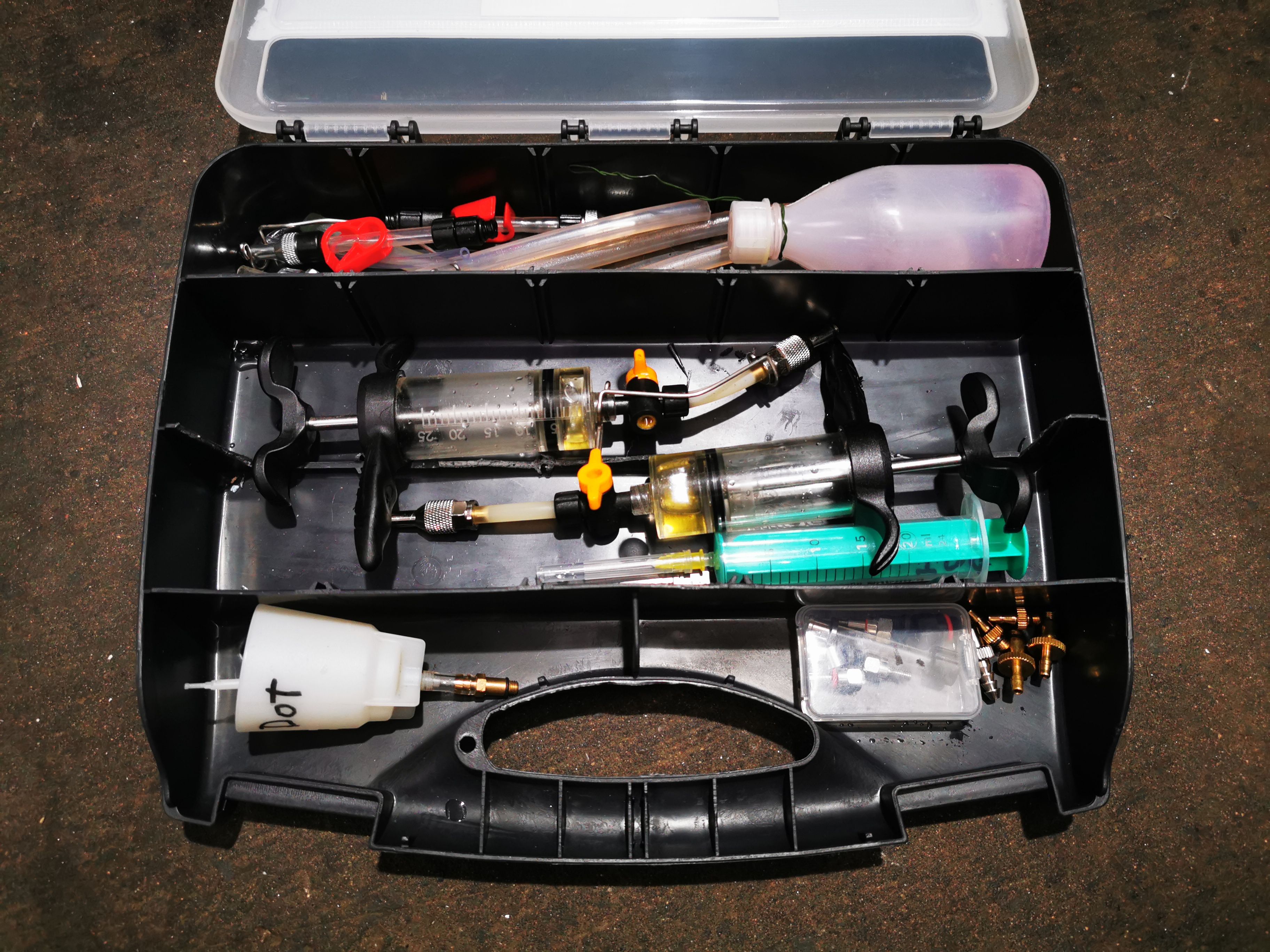

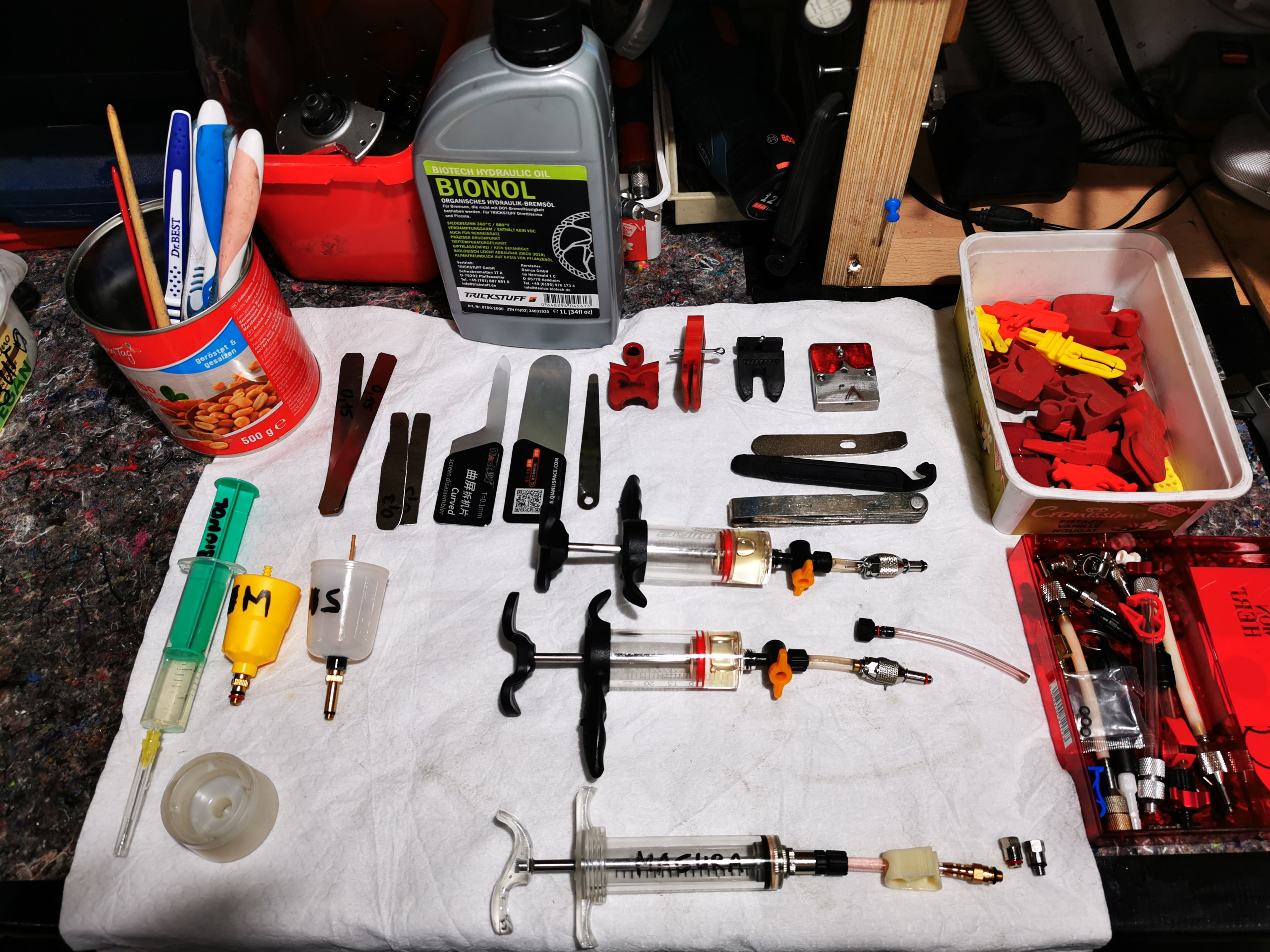

ich zeige auch noch Bilder dazu (ev. ist eine Anregung für Interessierte Schrauber dabei)
meine wichtigsten Teile für Füllungen/Entlüftungen/Mobilisierung (Shimano, Magura mit Mineralöl, Bionol und Dot Set für Sram)
selbst gefräster Block zum 4 Kolben raus pumpen (hab auch noch einen aus Holz für nur eine Kolbenseite)
verschiedene zurecht geschnitzte Blöcke (passen tlw. in Shimano, Sram, MT5 Bremssattel)
hab tlw. auch Blöcke mit Schlitz (dann müssen nur die Kolben zurück und die Beläge raus)
verschiedene Hilfsbleche (0,1mm 0,15mm 0,3mm) und eine Fühlerblattlehre (0,05-1mm) zum einstellen der Parallelität Bremssattel zur Scheibe und Vorsyncronisierung der Kolben
Pinsel und tlw. zurecht geschnitzte Zahnbürsten (Kolbenreinigung)
Spritze mit dicker Nadel (grobe Vorfüllungen Geber, Bremssattel, Bremsleitung)
Trichter mit Magura und Shimanoadapter
Spritzenset für Mineralöl (Jagwire Elite für Mineralöl) mit div. Adaptern
Füllspritze mit Maguraadapter
und halt viele verschiedene Blöcke, Adapter, Schläuche usw.
Lg Tirolbiker63
Dot Set Jagwire Elite (in separater Kiste)
