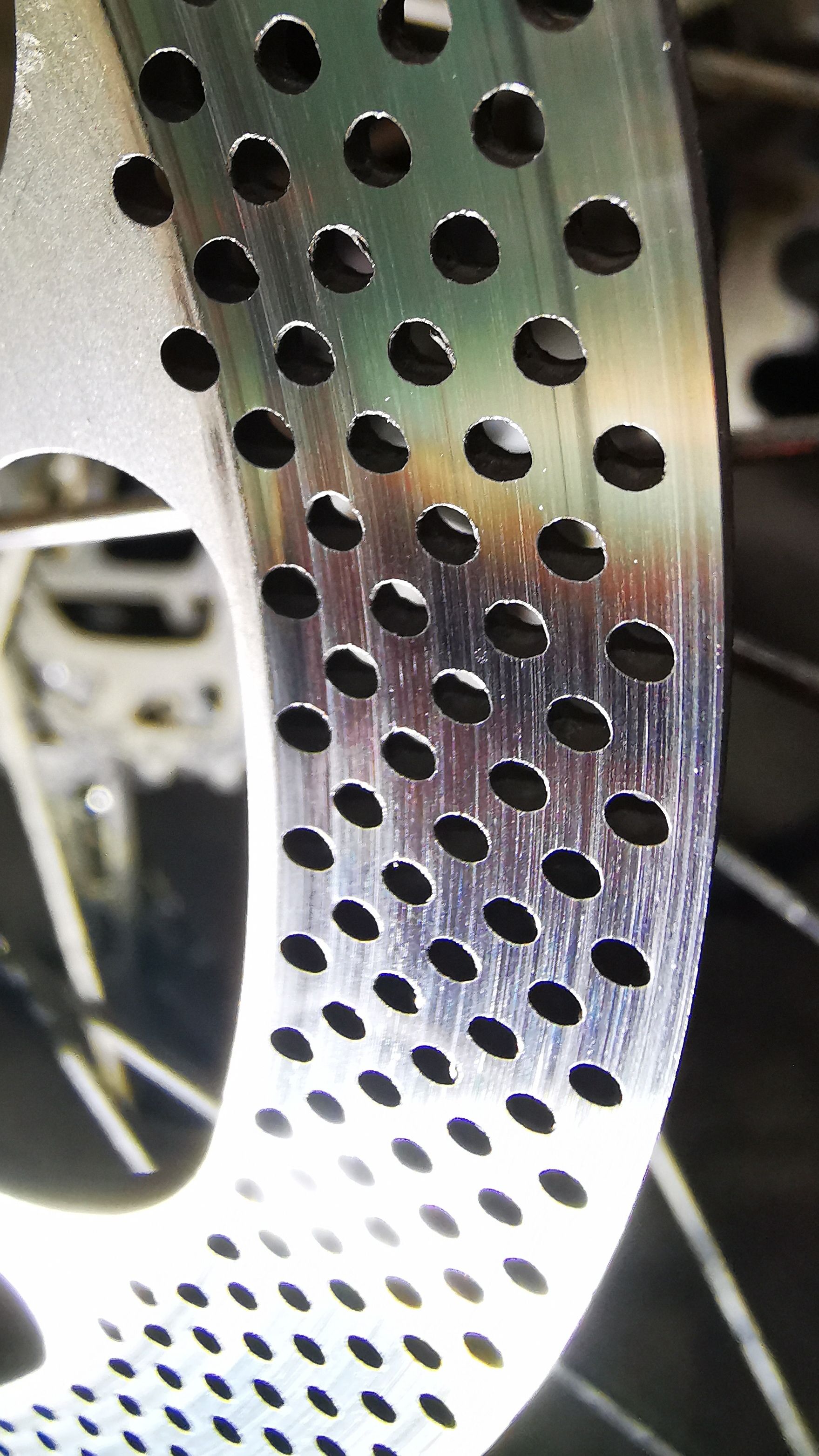

Ich hatte die Sonne im Rücken. Schau im Foto eher rechts unten in der Ecke. Die Scheiben haben null Farbe. Die leichten Riefen sind noch von den Galferbelägen. Da ist nix für die Tonne. Und eine Scheibe ohne leichte Riefen gibt's nicht.
Hier ein aktuelles Foto von soeben:
je nach Lichteinfall kann es häufig auch täuschen
generell hab ich mit gröberen Lochmusterungen viel stärkere Riefenbildung und mit der BS Punch so gut wie gar keine, das aggressivere Design zeigt dann halt auch mit der Zeit negative Effekte an der Scheibe und ich hatte immer auch einen viel höheren Belagverbrauch mit der TS HD
ich hab mal 2 Bilder gemacht (Beläge bei beiden Bikes meist Galfer schwarz und derzeit auch tlw. D03S)
203er TS HD nach ca. 800Km am Trek und 203er BS Punch nach 6300Km am Levo (beide viel mit Bergtouren)
ich denke man sieht den Unterschied was das Lochdesign aus macht, von der Kühlung her gesehen ist die TS HD auch sehr gut (kaum Färbung) die Punch ist aber nochmal um 2 Klassen besser
Lg Tirolbiker63
links TS HD nach 800Km, rechts BS Punch nach 6300Km

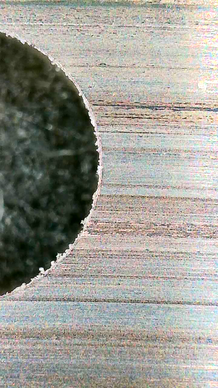

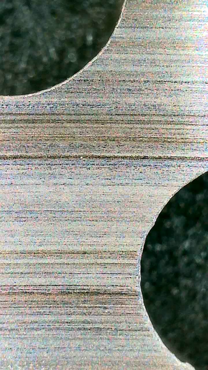

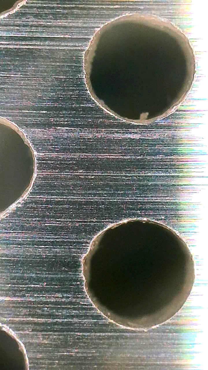

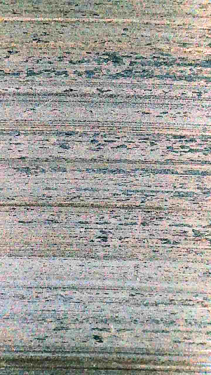

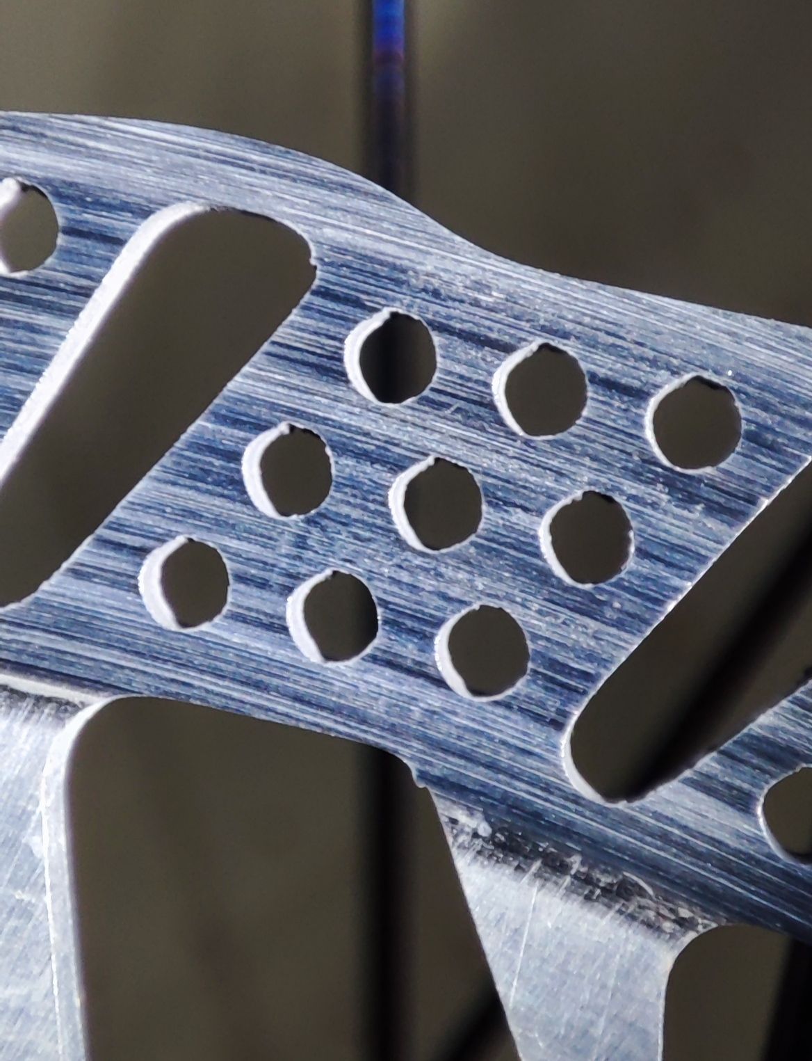

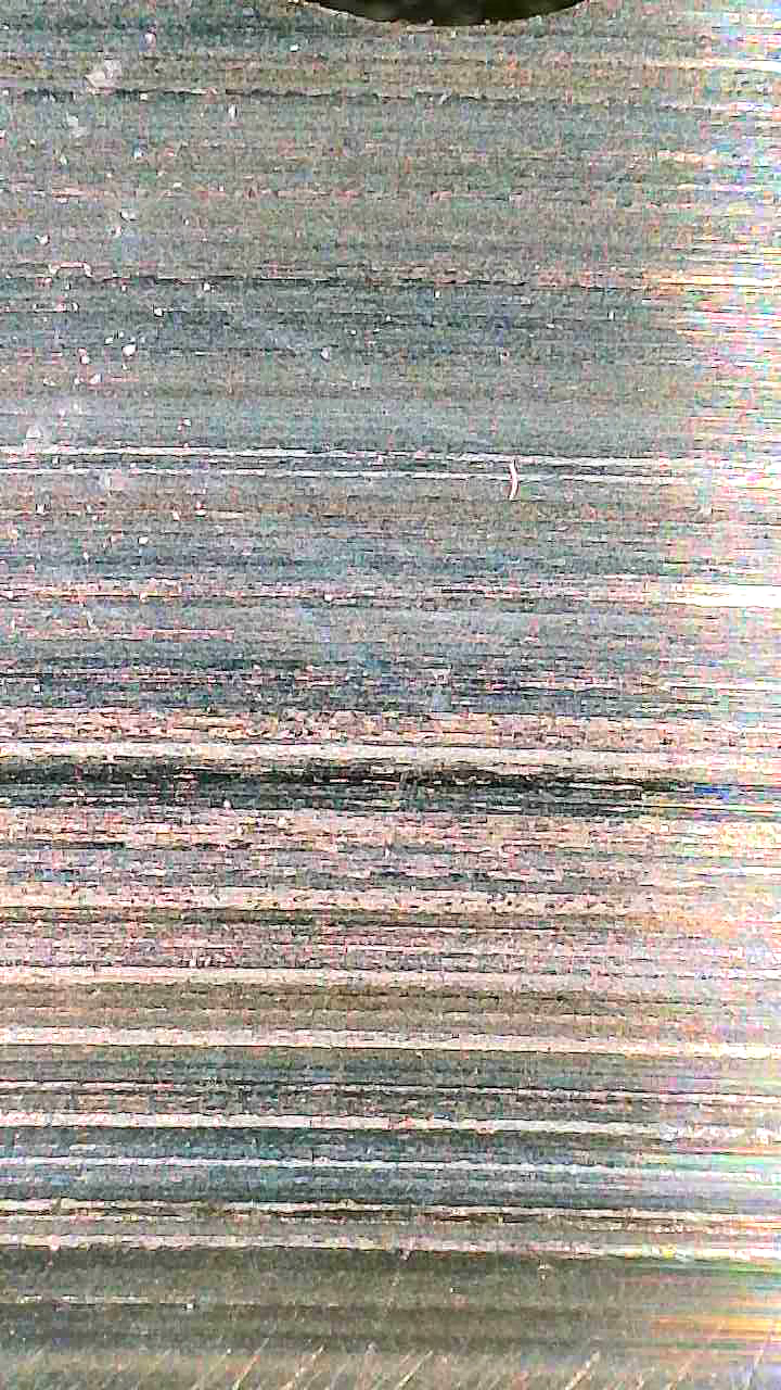

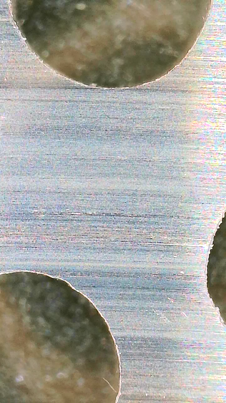

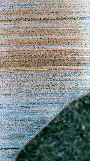

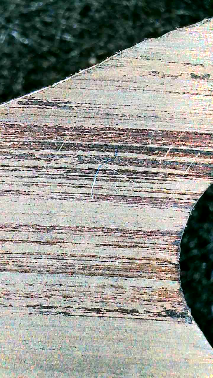

ich hab mal einige Scheiben mit starker Vergrösserung abgelichtet, man sieht gut wie sich die Oberfläche mit zunehmend grösseren Lochmustern ändert
Lg Tirolbiker63
BS Punch (Löcher ca. 2,2mm) stark abgenutzte Scheibe Abnutzung ca. 0,5mm
BS XT Design extra (Löcher ca. 3,4mm) Abnutzung ca. 0,03mm
BS XT Design (Löcher ca. 4,1mm) Abnutzung ca. 0,02mm

Galfer Wave (sehr grobe Lochung) Abnutzung ca. 0,05mm

TS HD (grobe Lochung) Abnutzung ca. 0,04mm

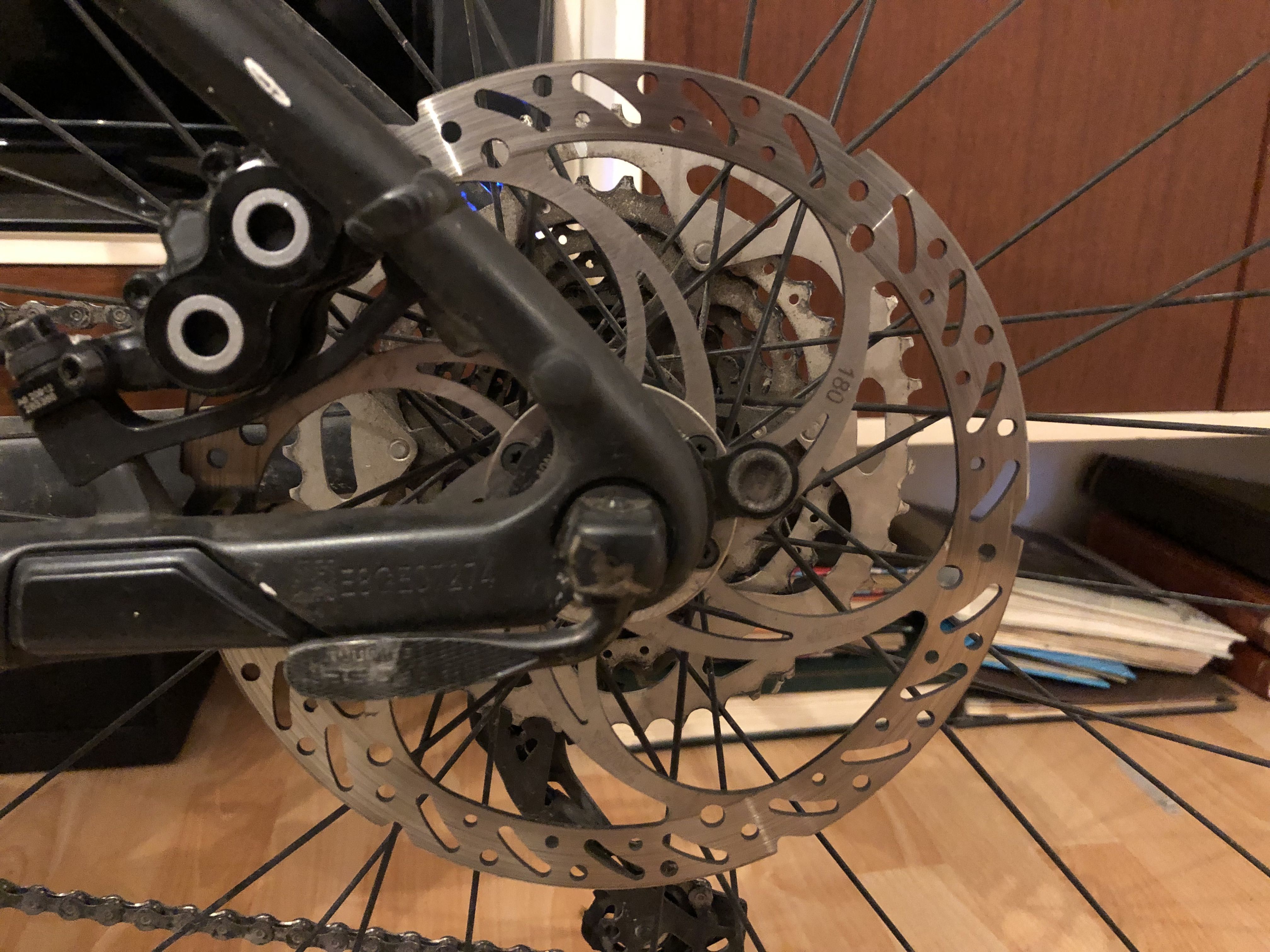

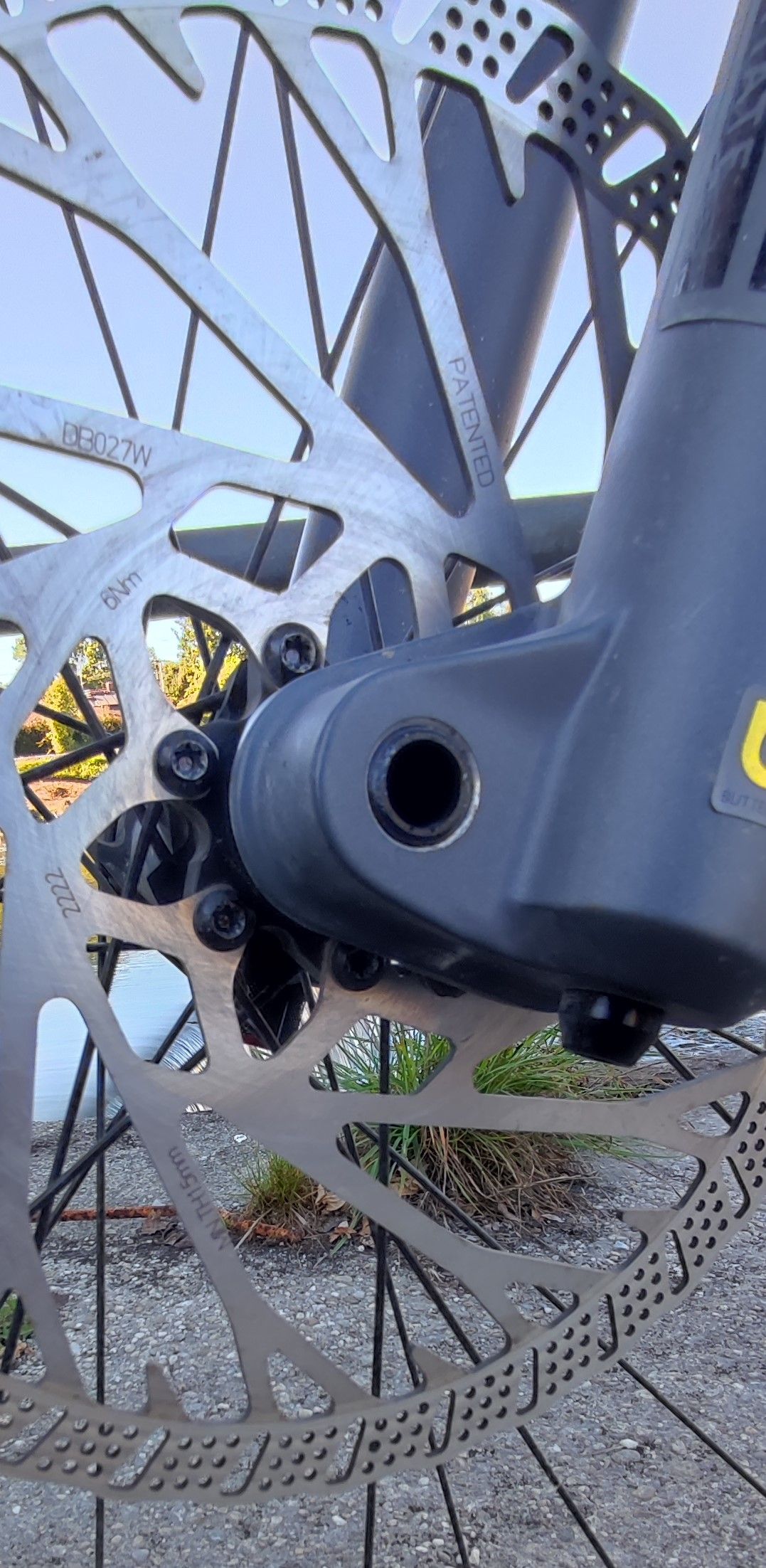

Nur so, wegen Scheibengallerie und jetzt hätt ich auch gern ein like von @brake-stuff ;)
könntest du mal ein Nahaufnahme vom Reibring machen, im Bild wirkt eher der Hintergrund scharf
die Scheibe geht aber insgesamt in die richtige Richtung, einige Details stören mich aber ein wenig, die 223er ist sehr steif gebaut, die 203er dagegen deutlich schwächer (203er schwingen aber auch häufig) die Kühllöcher liegen alle auf einer Line, das ergibt 3 Streifen mit eher wenig Metallanteil und mehrere volle Streifen ohne Kühllöcher, die Aussenwelle und die zahlreichen eher breiten Schlitze bringen mehr Aggressivität aber auch eher mehr Unruhe und mehr Bremsgeräusch (das benötige ich als Tourenfahrer eher weniger) die Scheibe ist am Reibring immer noch relativ leicht, sie könnte daher ruhig noch etwas dicker sein

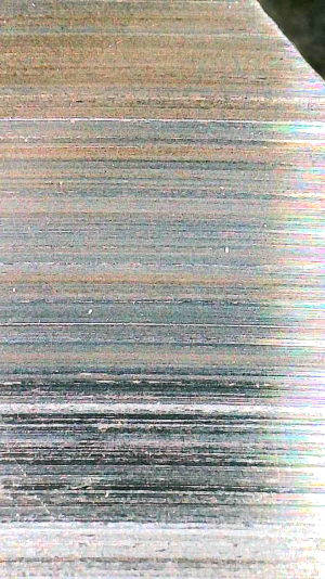

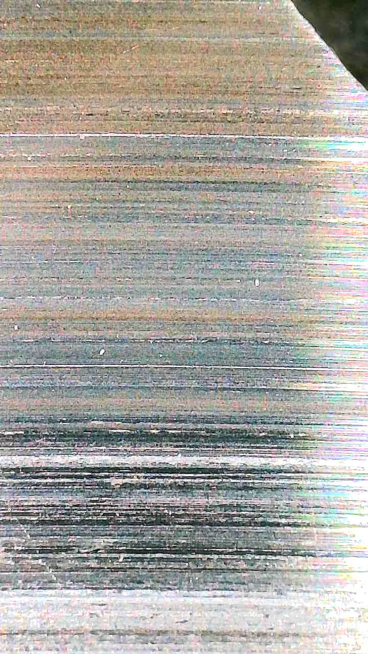

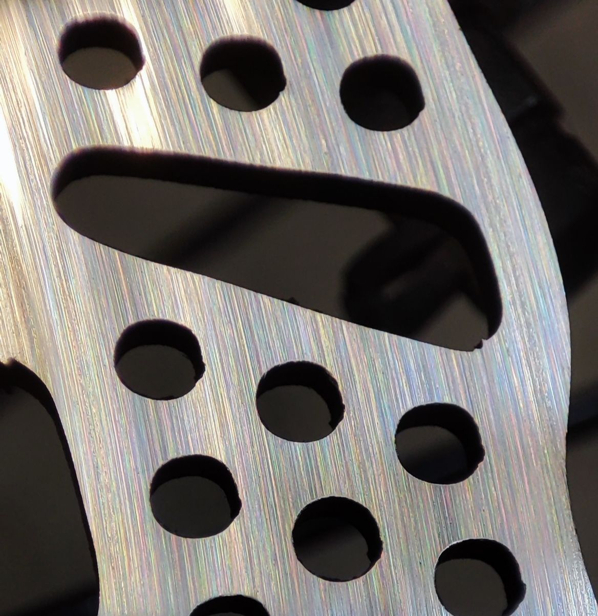

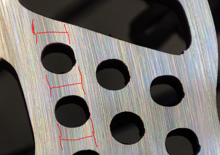

@Tirolbiker63
Dein Wunsch ist mir Befehl
Minimale Streifenbildung, wenn überhaupt.
Ich denke die Langlöcher eleminieren die Streifenbildung, machen die Scheibe aber auch sehr aggressiv.
So weit bin ich nicht gekommen, dann war die MT5 hinüber.
Noch ein Bild, die Streifenbildung ist echt nicht so schlimm.
die Oberfläche schaut sehr schön aus (dein oberes Bild) der Reibring ist etwas zu schmal für Magura (ca. 1,5mm) das dürfte aber nicht viel aus machen bei den vielen gegabelten Stegen und Haifischzacken, bei den Lochreihen muß man halt etwas beobachten ob sich vor allem innen bei den kleinen Löchern eine Mulde ausprägt (sieht man mit Haarlineal gut)
wird die Oberfläche zu stark wellig, dann hat man beim Belagwechsel Probleme da der Belag nur streifenweise auf liegt (kann Verglasungsstreifen abgeben wenn man zu forsch einbremst)
Lg Tirolbiker63

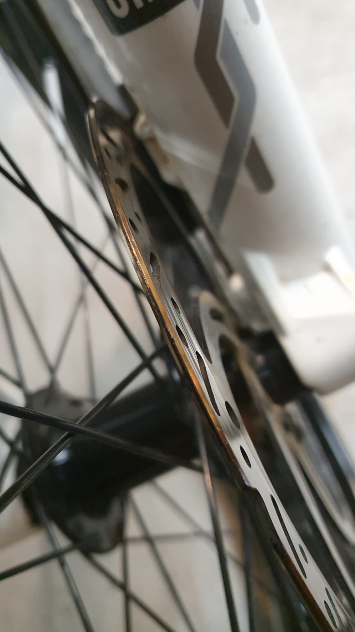

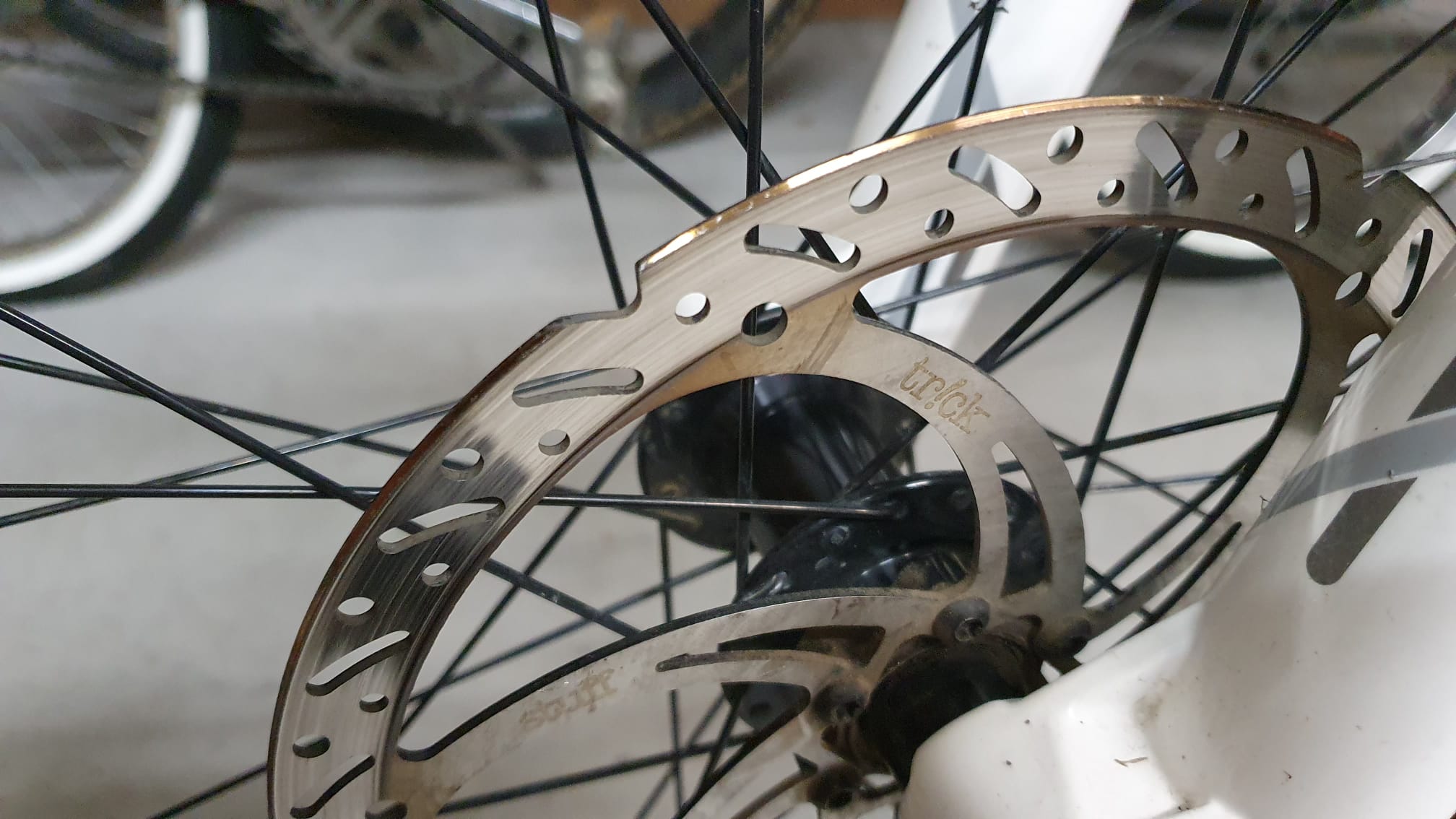

Ich vermute, dass sich bei meiner Trickstuff Dächle das Material etwas verändert hat.
(im 2. Bild sieht es so aus als würde sich die Scheibe spalten - das Dächle ist rauh.)
Die Scheibe wurde mal in Saalbach zu warm. Ist schon ein paar Jahre her und mit dem Rad fahre ich nicht mehr so viel, deshalb bleibt die Scheibe drauf bis sie zu dünn ist! Ich meine die Überhitzung war mit Shimano Sinter Belägen. Mit Resign z.B. BBB grün eigentlich für E-Bikes hatte ich dann keine Probleme. Dazwischen mal ein Billig-Belag und jetzt heult sie bei stärkerer Belastung relativ schnell auch mit den organischen BBB Belägen.
Obwohl ich die Scheibe mit Alkoholtüchlein sauber gemacht hatte.

Die Scheibe ist durchgeglüht - siehst Du an der goldbraunen Verfärbung vom Steg - und somit eigentlich im Eimer. Für starke Beanspruchung. Klar verändert sich da das Gefüge vom Material. Hier dürfte die Scheibe jetzt zu weich sein, sich immer wieder bei Wärmeeinwirkung durch starkes Bremsen verziehen und/oder wellig werden. Da die Scheiben aus einem Stück sind, kann sich da nichts abspalten. Ist ja keine Sandwichbauweise.
Ich habe mal Werkzeugmacher gelernt und als solcher gearbeitet. Bei der Farbe hat die Scheibe um die 220-240°C gehabt. Und das ist (leider) nicht nur oberflächlich, sondern durchzieht bei lediglich ca. 2mm Dicke gleich die ganze Scheibe respektive den Reibring. Nimm ein paar € in die Hand und zieh 'ne neue Scheibe auf. Dann bist Du auf der sicheren Seite.
