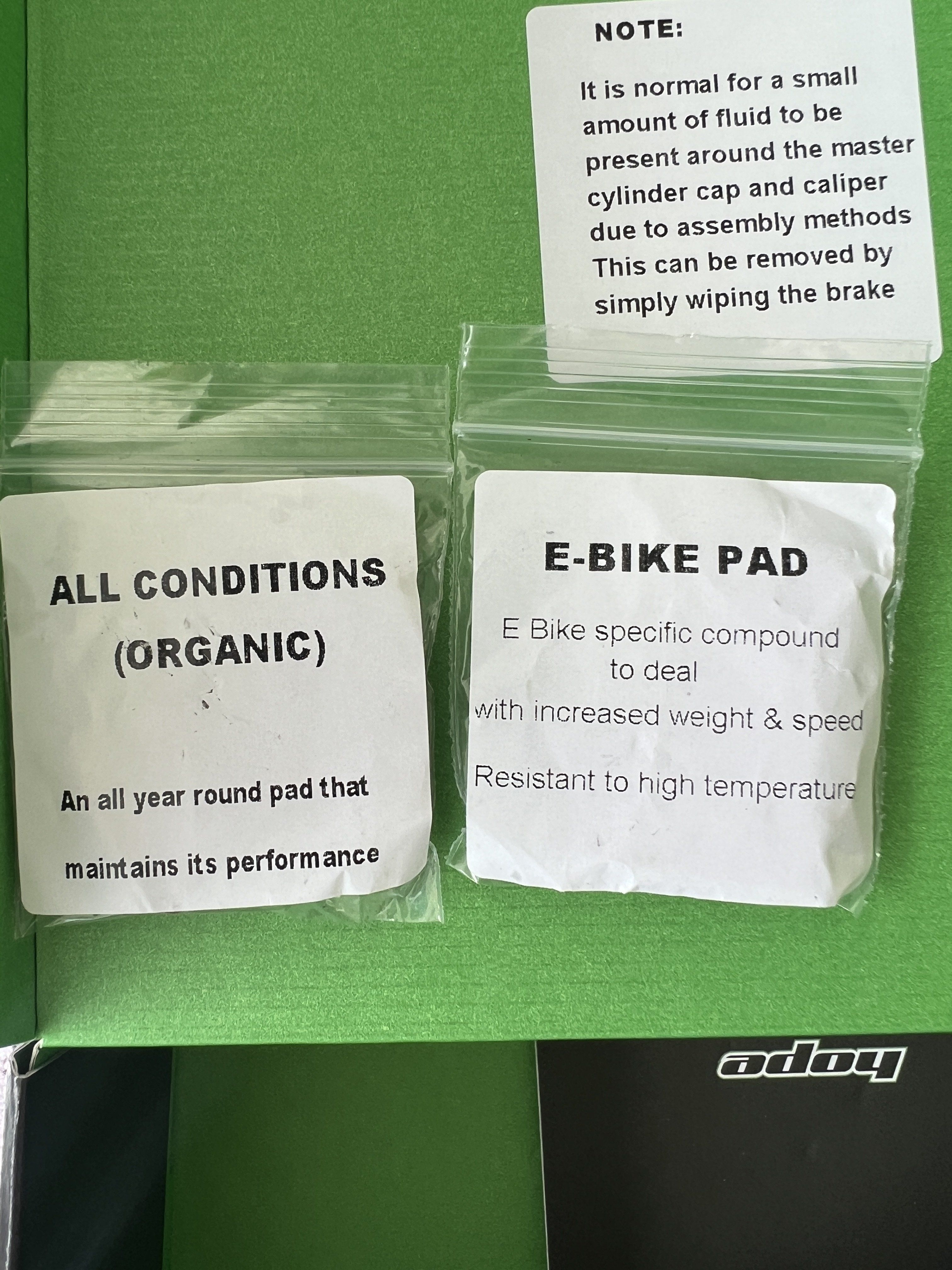

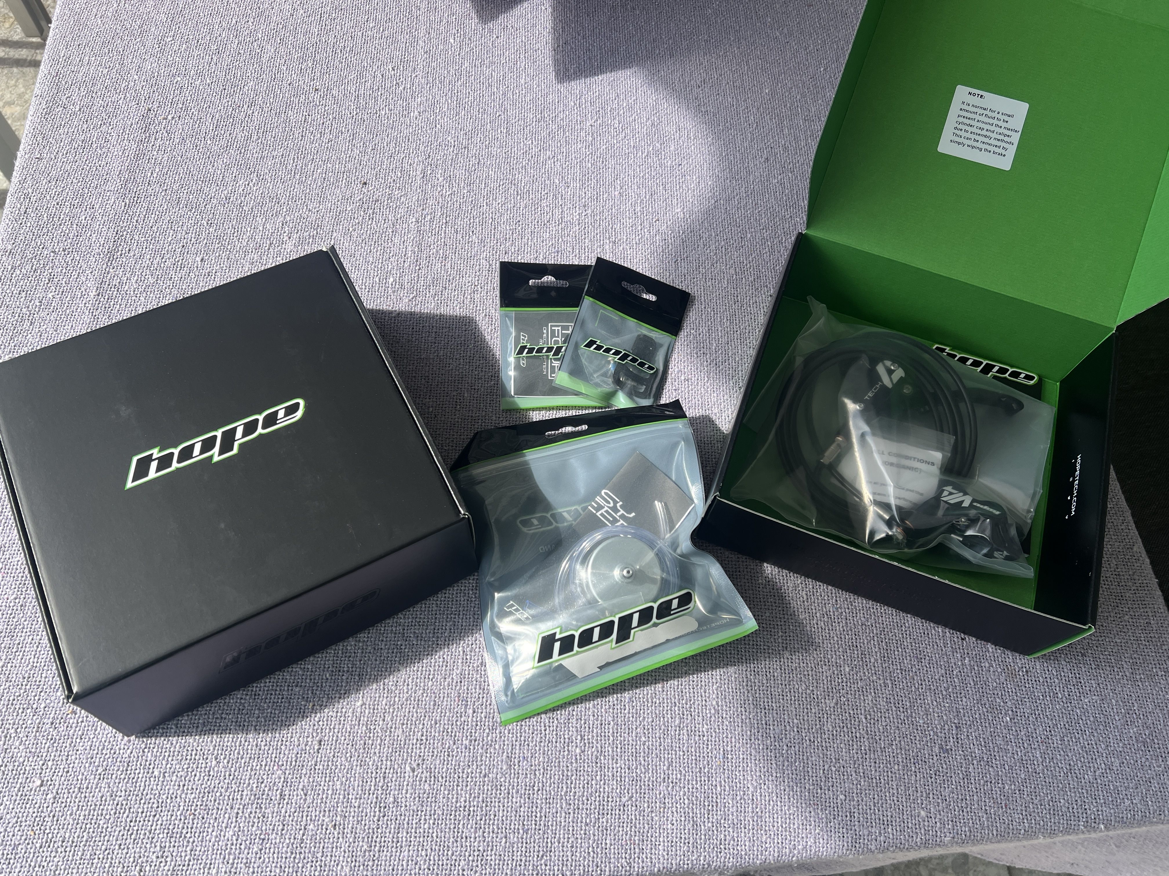

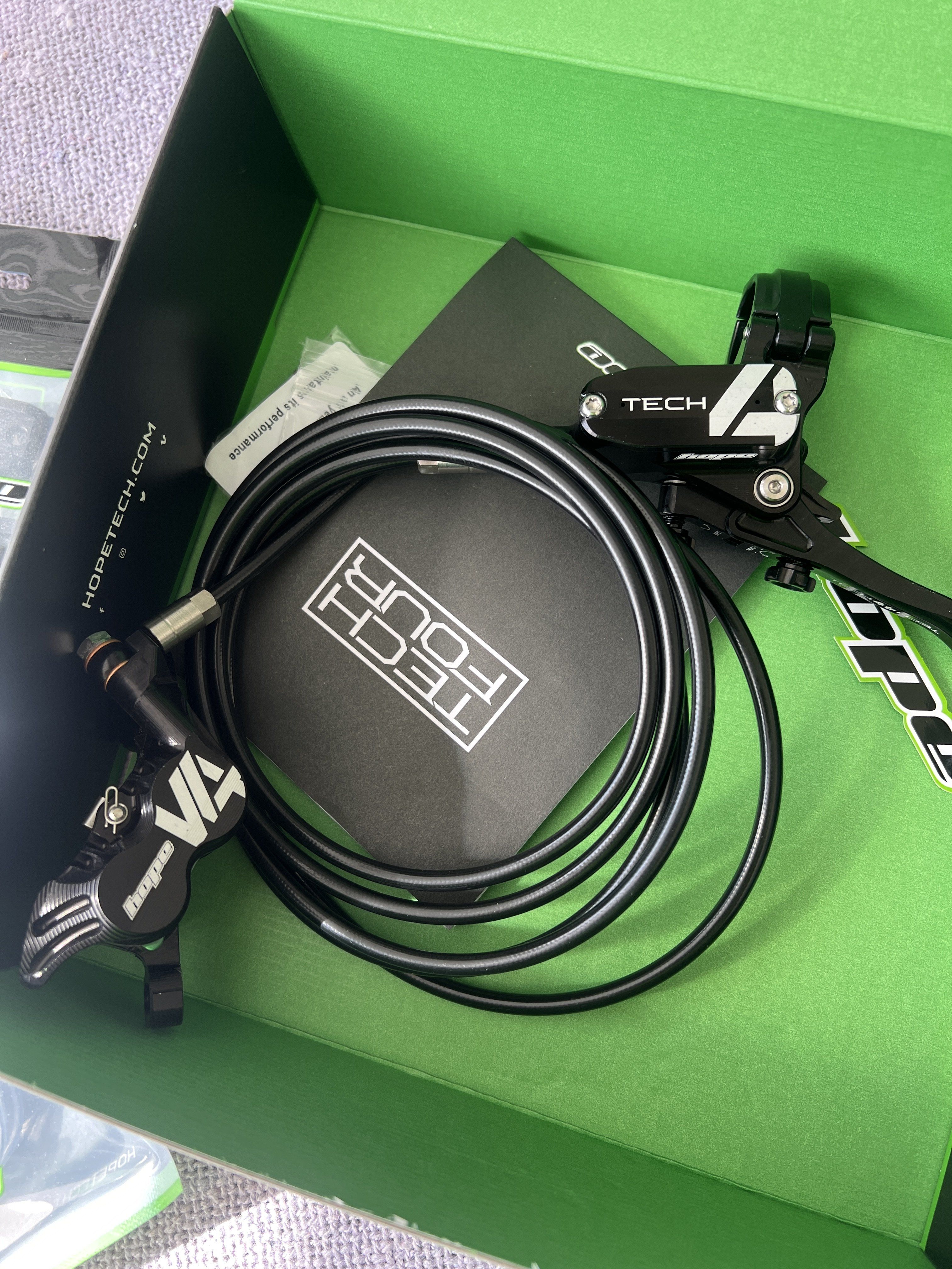

Net grad ne Bremsscheibe, aber Belagerückgerät. Heute angekommen. Sehr fein ist, dass da pro Bremse 3 Satz Beläge (unterschiedliche Mischungen) bei sind.
Leider wird das gute Stück jetzt wohl 10-12 Wochen drauf warten, bis ich's verbauen und testen kann 😫

Dafür hast du dann genug Zeit um sie sauber auszurichten usw. übern Winter 🤣
Dann hast für die neue Saison ne Top Bremse. Habe sie selber seit ner Weile im Einsatz und bin sehr zufrieden, hatte nur mit dem Ausrichten in der Höhe so meine Problemchen mit dem Hinterbau vom Ekano.
Normal bin ich ja so der Typ, der die Bremse binnen 30min montieren und dann fahren würde.
Und wenn der Arzt das okay gibt, wird das auch so im Winter passieren 😬
Aber nachdem der werte Herr sich ja die Schulter in Sölden zerstören musste, is jetzt erstmal Zwangspause 😥
Das ausrichten sollte am rise ja kein Problem sein. Da sitzt der Bremssattel auf der stitzstrebe.

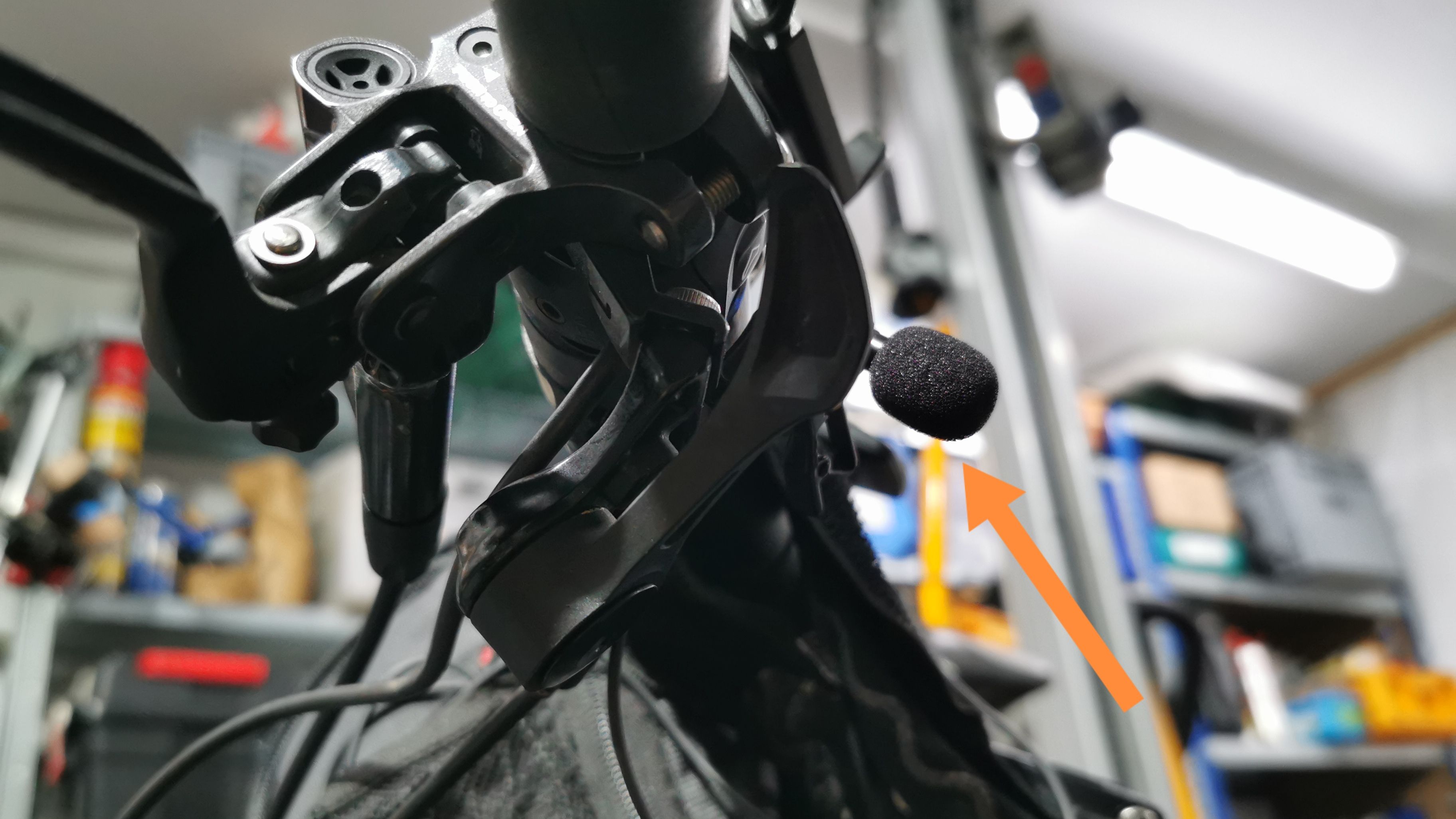

Habe noch einige Tonaufnahmen von Bremsgeräuschen mit externen Mikro versucht (in der Nähe vom Lenker) Belag Shimano H03A (Scheiben 6 Loch 203er)
vorher eingebremst und dann immer nur vorne richtig warm gebremst
Lg Tirolbiker63
Mikro hinter dem Lenker (links)
Bremsgeräusch BrakeStuff Punch (viele sehr kleine Löcher um 2,2 mm, gleichmäßige Verteilung)
Bremsgeräusch BrakeStuff XT Design (viele eher kleine Löcher um 3,5 mm, gleichmäßige Verteilung)
Bremsgeräusch BrakeStuff E-Bike (viele eher mittelgrosse Löcher um 5 mm, gleichmäßige Verteilung)
Bremsgeräusch Trickstuff HD (Schlitze und eher kleine Löcher gemischt, gleichmäßige Verteilung)
Bremsgeräusch Formula FD792031PC 1,85mm dick (nur einige Schlitze, gleichmäßige Verteilung)
Zusatzinfo: hatte bei dem 2 min Kurztest bereits etwas überhitzt (Geruch)
Bremsgeräusch TRP R203S01E (mäßig viele eher kleine Löcher um 3,5 mm, gleichmäßige Verteilung)
Bremsgeräusch Galfer Wave (sehr große unsymetrische Löcher, zusätzlich innen und außen wellenförmig)
