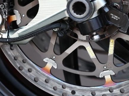

Warum sollten Fahrradbremsscheiben aus Edelstahl so viel niedrigere Temperaturen abkönnen als solche am Motorrad beispielsweise? Die müssen auch bis zu 600°C aushalten. Von den MTB Scheiben mit Alu-Kern mal abgesehen...
Das Material dürfte grob das Gleiche sein, nur mit 3,5 - 4,5 mm bissl dicker.
Jedenfalls schmeisst da keiner die Scheiben weg nur weil die Anlassfarben haben.

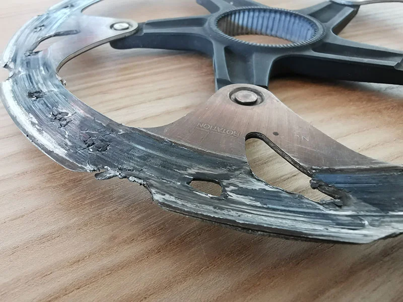

Aber wenn dann dabei z.B. sowas rauskommt:
https://www.bike-magazin.de/komponenten/bremsen/6-mythen-und-4-fakten-rund-um-mtb-scheibenbremsen/ Im unteren Viertel das Foto der Bremsscheibe.
Oder wie hier:
Quelle: https://radladen.at/2021/10/28/die-scheibenbremse-am-fahrrad/
@Giant Boaaa was für nen mühseeliger Dialog von Dir. Erst räts du jemanden von leichten Anlauf Verfärbungen zu neuen Scheiben, dann kommst mit Labor Erzählungen und dramatisierst jetzt mit schlimmsten ge- googelten Fotos im Vergleich zu der Dir behaupteten Durchgelühten TS HD, also nach 79 Seiten, noch nie so nen Schwachsinn gelesen. Und dann wieder komplett aus seinen eigenen Kontex gerissen. Wie Tirolbiker dir als angeblicher Metaller aufgezeigt hat, wirds erst Kritsch bei Blau/Violleten Verfärbungen. Hinzu kommt das nicht umsonst Verschleiß Warnungen der Scheibe auf einen Min.Wert angegeben werden. Oder es zB Hersteller gibt, die Ausdrücklich von bestimmten Belags- Mischungen in Verbindung mit deren ( bestimmten ) Scheiben abraten. Aber das mit der Aussage zu der TS HD war einfach nur Lächerlich!!!

Was sollen denn die Bilder von den Shimano Scheiben, bei denen der Alukern geschmolzen, bzw. die Edelstahlschicht abgefahren ist?
Das hat aber mal gar nichts mit dem Thema zu tun. Was für ein Blödsinn!
Du mußt lesen...und verstehen. Ich habe diese Bilder als Versinnbildlichung für meine Aussage getätigt, in der ich geschrieben habe, Shimanoscheiben wegen Überhitzung nicht weiter genutzt zu haben. Lies eben mal die Postings vornedran auch, um den Zusammenhang zu haben:
Hatte ich einmal bei Shimano RT64. Nach einer Abfahrt ALLE Farben des Regenbogens. Danach waren die nicht mehr zu gebrauchen: haben bei jedem Bremsvorgang gejault und haben sich verzogen.
