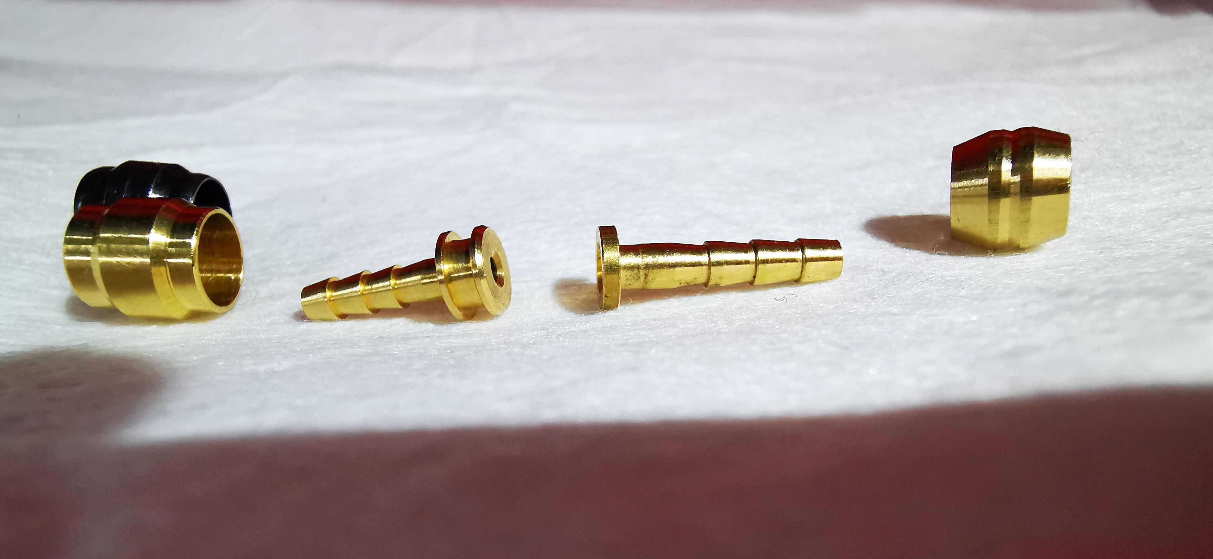

Müssen Insert-Pin und Olive getauscht werden? Ich könnte die Leitung nicht weiter kürzen.
ich denke schon, die schauen auch verschieden aus
ich hab die etwas dickeren goldenen Shimano Pins verwendet, die sitzen besser (alte Shimano Leitung 2,3mm mit goldene Pins, die Maguraleitung hat 2,2mm, eine neue Shimanoleitung hat 2,1mm mit silberne Pins)
allerdings habe ich ein Einpresswerkzeug, mit einem Nagel Leitungsende etwas aufweiten zum besser ansetzen vom Pin müßte aber auch gehen mit manuell rein klopfen

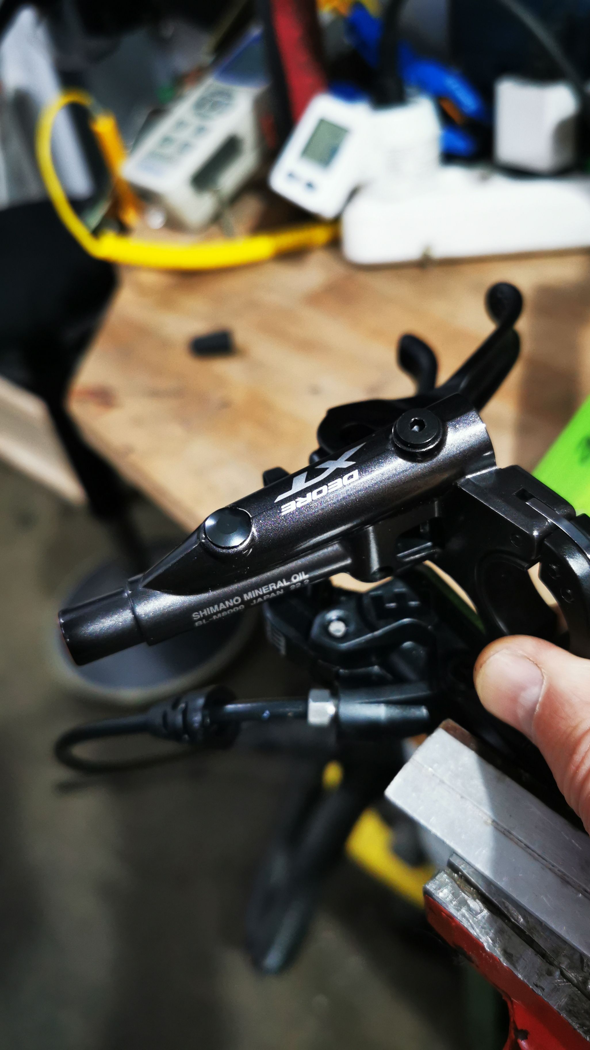

bei Wechsel von Magura auf Shimano Geber geht es sich von der Leitungslänge normalerweise günstig aus da der Anschluss durch andere Lage vom Geberzylinder bei Shimano weiter nach vorne absteht (siehe Bild)
Lg Tirolbiker63
links Magura rechts Shimano
beide Hebel übereinander
Ich hab mittlerweile 3 MTBs mit MT7 Sätteln und XTR Trail Hebeln. Leitung ist Magura, hab das mit dem Shimano Pin in der Magura Leitung nicht dicht bekommen (der Pin ist auch dünner). Magura Leitung, Shimano Olive und Überwurfmutter tut bei allen problemlos. Die Überwurfmutter ist beim XTR Geber allerdings nicht dabei, musst extra kaufen (ist zwar mit menschlicher Logik nicht zu erklären, is halt so).
Bin zufrieden mit den Bremsen. Ursprünglicher Grund für den Umbau war aber kein Tunning oder so, sondern weil mittlerweile alle Magura Plastikhebel siffen und mir das Gehassel mit den ach so tollen Magura Service einfach zu doof ist.
ja, mit dem dickeren goldenen Pin für die innen dickere Shimano BH59 Leitung ging es bei mir aber sehr gut
die silbernen Pins für die BH90 Leitung sind zu dünn (sitzen nicht straff genug) weil die BH90 Leitung innen ja noch etwas dünner ist als die Magura Leitung

hab auch die Magura Leitung verwendet, aber halt beim Geber mit dem dickeren Shimano Pin
Ok interessant. Habs zweimal versucht (goldener Shimano Pin), bei Vollbremsungen (also voller Druck am Geber) war die Leitung außen feucht. Magura Pin rein und stressfrei
Mein Erlebnis mit dem silbernen (zu dünnen) Shimano Pin in der Magura Leitung war, dass Öl sich seinen Weg zwischen Aussenhülle und Innenschlauch bahnte und hinten am Banjo wieder rauskam.
Gesehen habe ich das nie - aber an nachlassender Bremswirkung gespürt.
Seitdem verwende ich fertig verpresste Stahlflex Leitungen.

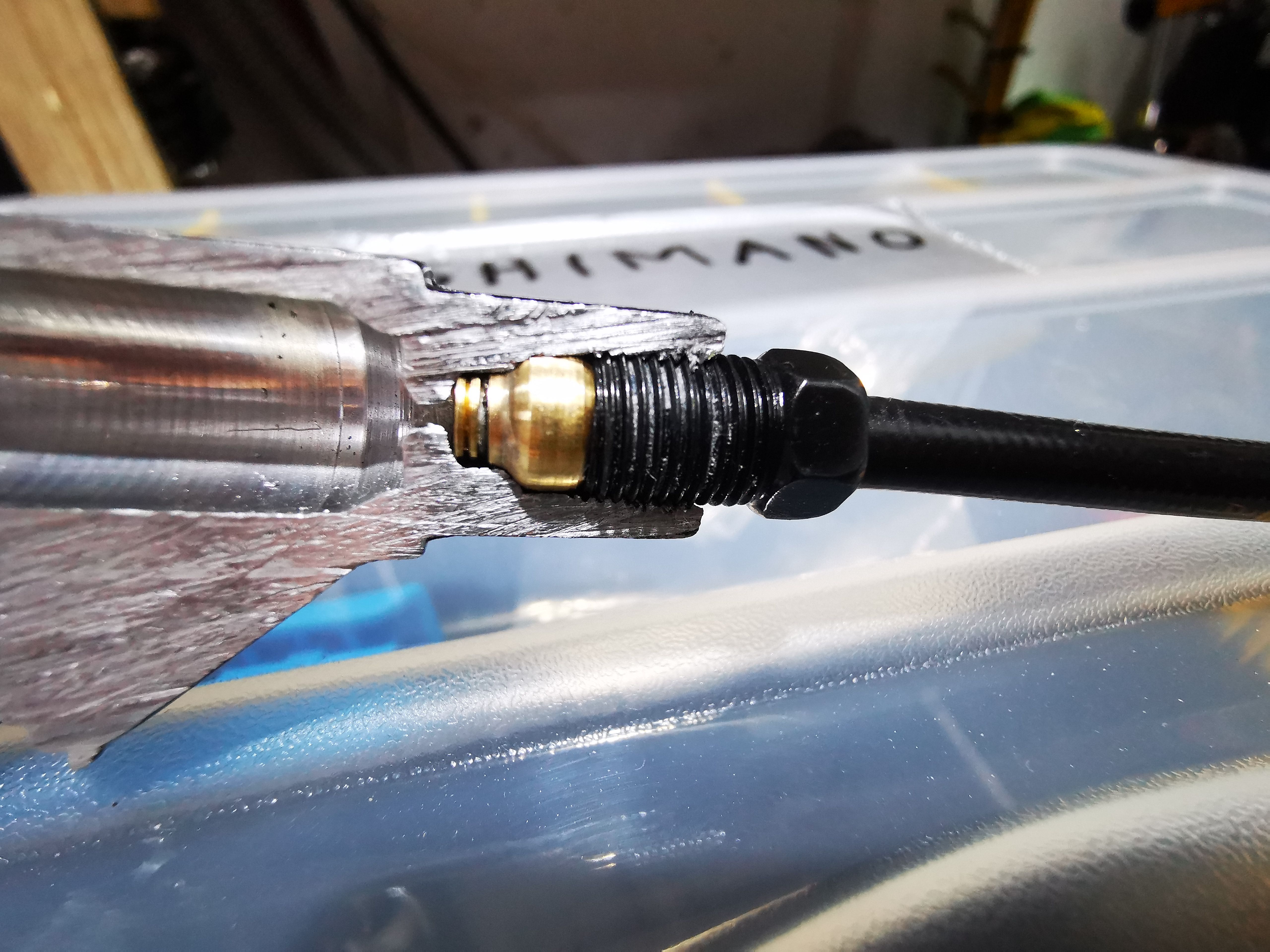

ok, ist aber komisch, der goldene Shimano Pin sitzt etwas straffer (hab nach gemessen, er ist um 0,1mm dicker) und er sitzt auch noch um 3,8mm tiefer im Bremsschlauch als der Magura Pin (der ist deutlich kürzer)
es kann aber sein wenn der Quetschring durch den etwas dickeren Pin nicht mehr richtig über dem Pin verschiebbar wäre, dass es beim fest ziehen den Quetschring schräg in den Schlauch frisst, dann dichtet der Konus auch nicht mehr richtig ab (das hatte ich aber auch schon bei normalen Bremsmontagen schon mal gesehen, war schleichend undicht)
der Quetschring muß bis ganz nach vorne zum Pin gut verschiebbar sein
wenn der Quetschring etwas straffer am Schlauchende verschiebbar ist (Fertigungstoleranzen Schlauch, Pin, Quetschhülsen) dann hilft es wenn man den Quetschring ganz nach vorne zum Pin schiebt, beim Einführen steht der Quetschring dann beim Konus im Geber an und man kann den Schlauch noch weiter schieben bis er ansteht, der Quetschring ist dann schon in der richtigen Position und es kann ihn dann nicht so leicht durch die Schraube von hinten schräg in den Schlauch hinein fressen
umgekehrt ist es ungünstig (wenn der Quetschring schwer schiebbar ist) weil man der Ring weit mit der Schraube von aussen nach innen schieben muß und dann die Gefahr grösser ist dass es ihn schräg verpresst
oder Teile vom Schlauch abgeschert werden und der Konus dann nicht mehr dichtet
Lg Tirolbiker63
PS: ich weiß aber auch nicht ob der Maguraschlauch für eine höhere Druckbelastung überhaupt geeignet ist
(hab die Shigura Kombi ja nur kurz getestet, da war alles ok)

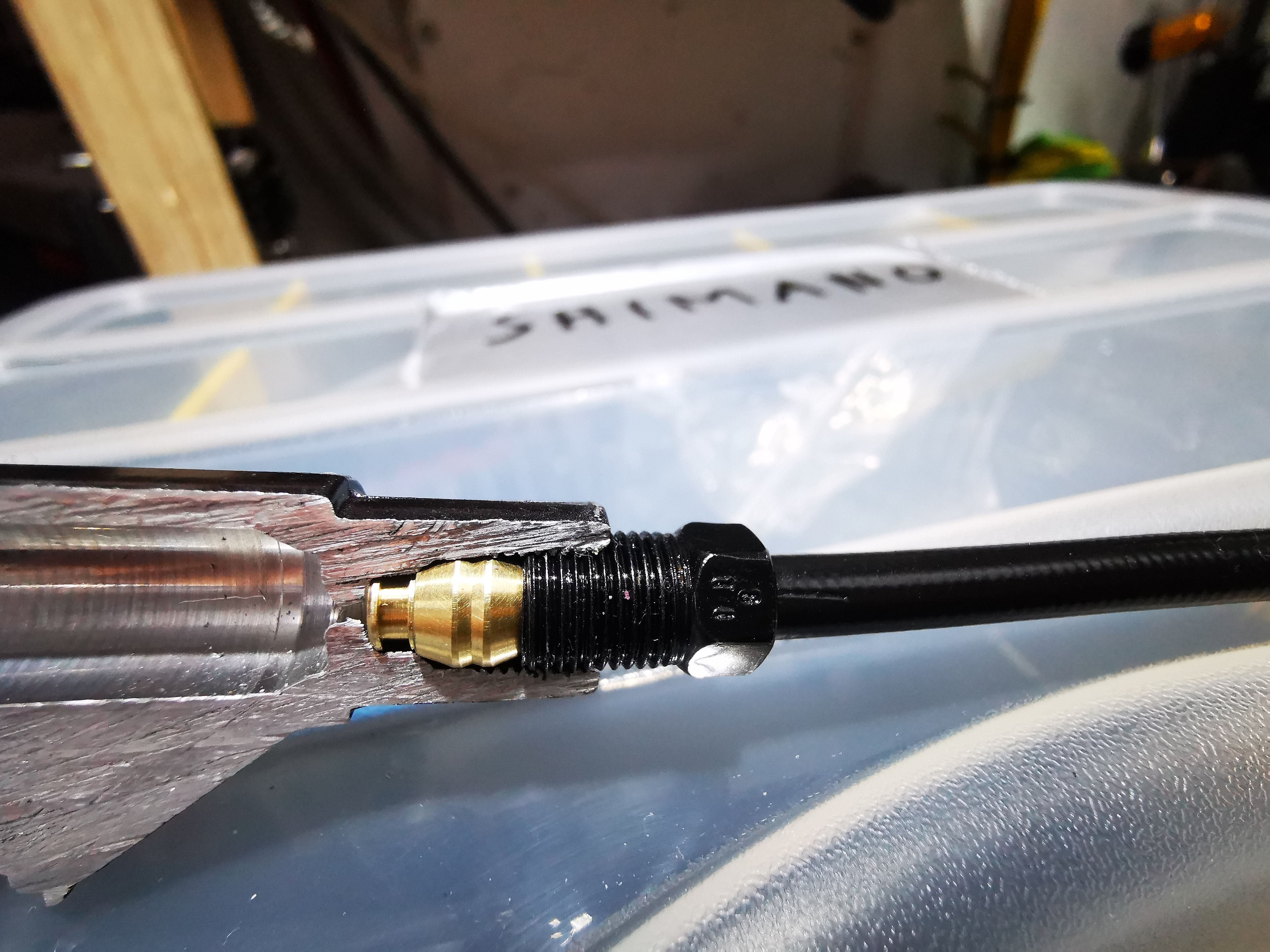

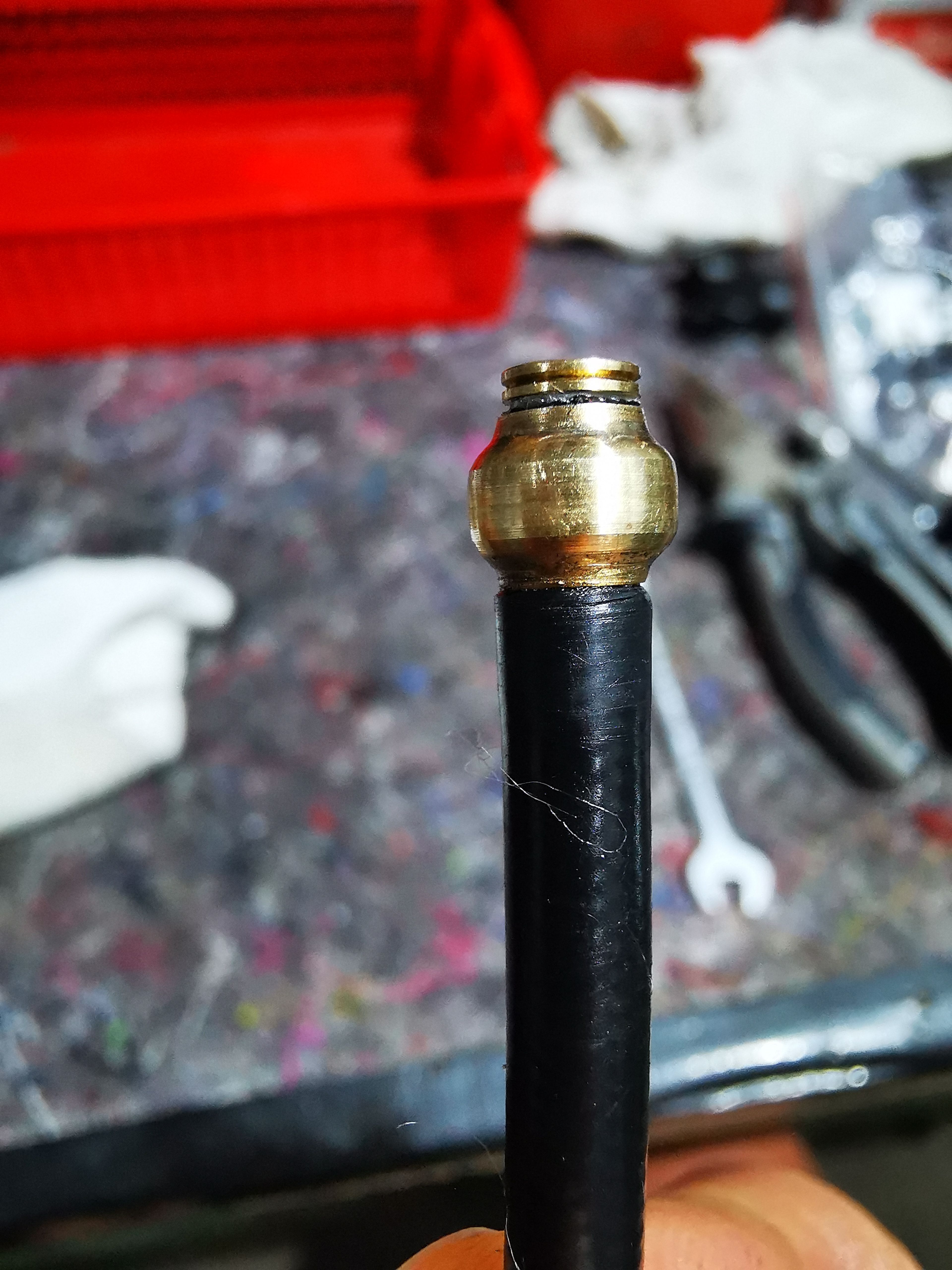

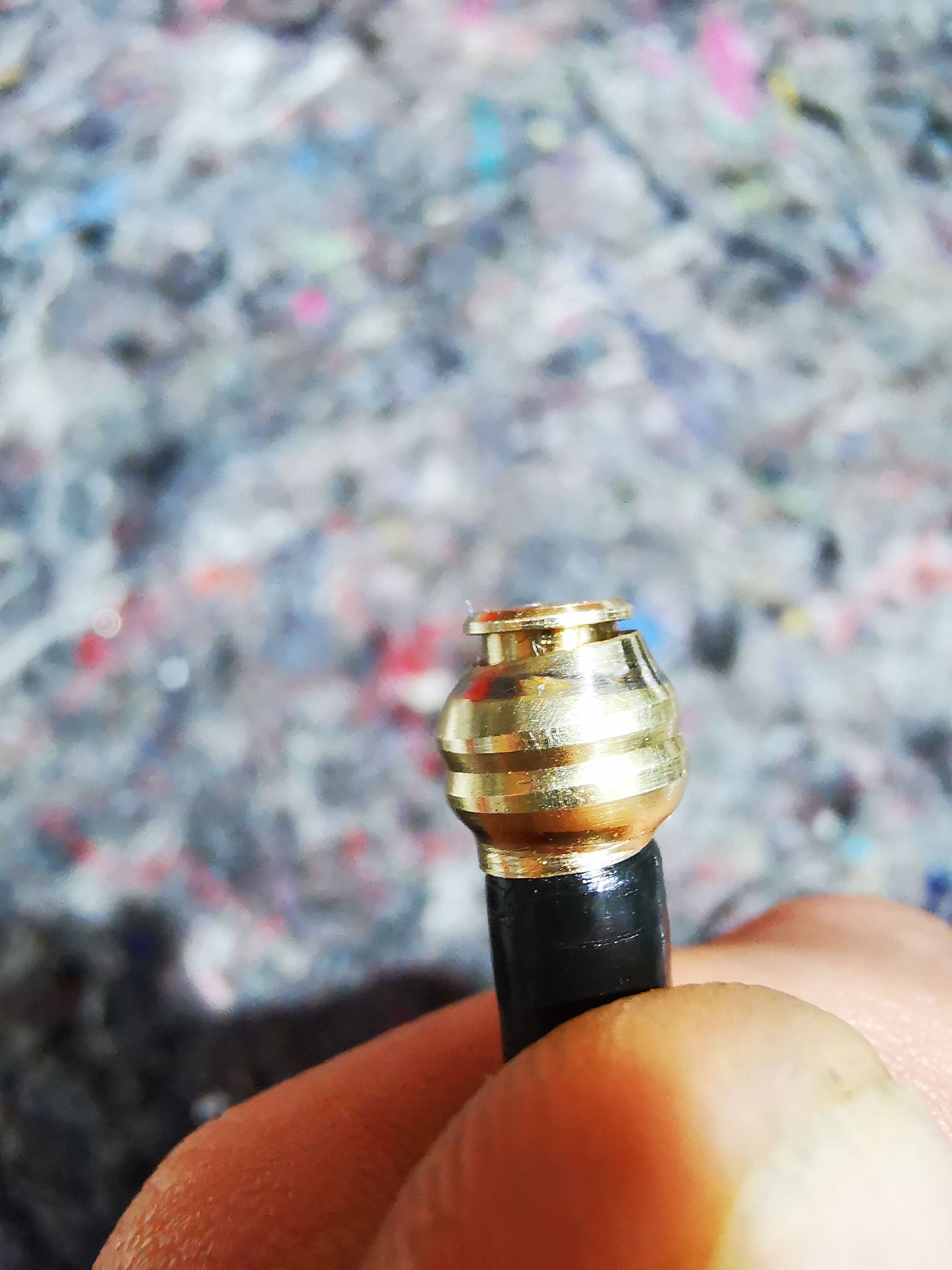

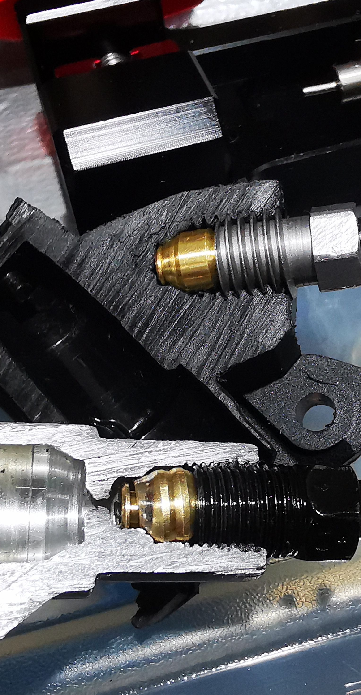

da ich ja erst kürzlich 2 defekte Geber auseinandergesägt hatte, hab ich mir das mal im Detail angeschaut
und einen Magura Pin mit Shimanoolive in einem Shimanogeber verpresst
meiner Meinung nach passt das auch nicht gut da die Shimanooliven nicht dafür ausgelegt sind (zu kurz, andere Form)
Shimanopin und Shimanolive verpresst es an 2 Stellen direkt mit dem Schlauch, der Stützpin hat hier nur eine Stützfunktion und hat keinen direkten Presskontakt mit der Olive
beim Magurapin mit Maguraolive ist die Olive länger und verbindet sich vorne mit der speziellen Verdickung der Stützolive und weiter hinten natürlich auch mit dem Schlauch
bei Magurapin mit Shimanoolive ist die Shimanoolive nicht dafür ausgelegt dass sie noch über den Pin verpresst wird, sie ist zu kurz und wird hinten am Schlauch verpresst und geht nur halb über den Magurapin (bei meinem Versuch ziemlich schief)
und Magurapin mit Maguraolive wird überhaupt nicht bei Shimano funktionieren
es kann natürlich auch sein das der Maguraschlauch trotz dickerem goldenen Shimanopin nicht für den sehr hohen Druck der Shimano Geber ausgelegt ist, ich hab das nur kurz in der Praxis getestet, da war es dicht
Lg Tirolbiker63
Verpressung goldener Shimanopin mit Shimanoolive (verpresst 2x am Schlauch, Pin liegt frei)
Test / Verpressung Magurapin mit Shimanoolive wurde schief (verpresst vorne halb über den Magurapin)
oben Originalverpressung Magura unten Testverpressung vom Magurapin mit Shimanolive
Sitz Shimano Original verpresst
Magurapin mit Shimanoolive vor Verpressung

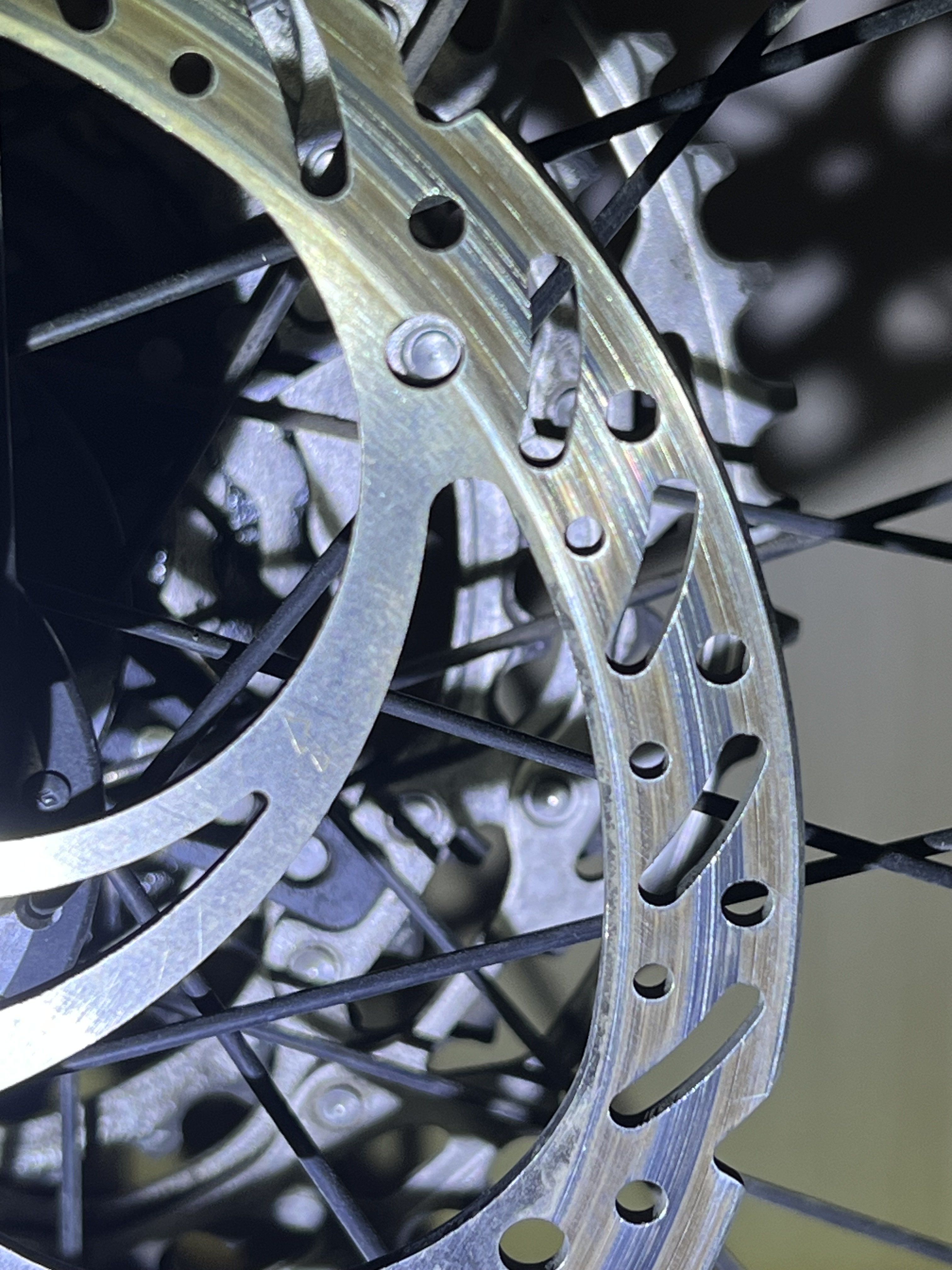

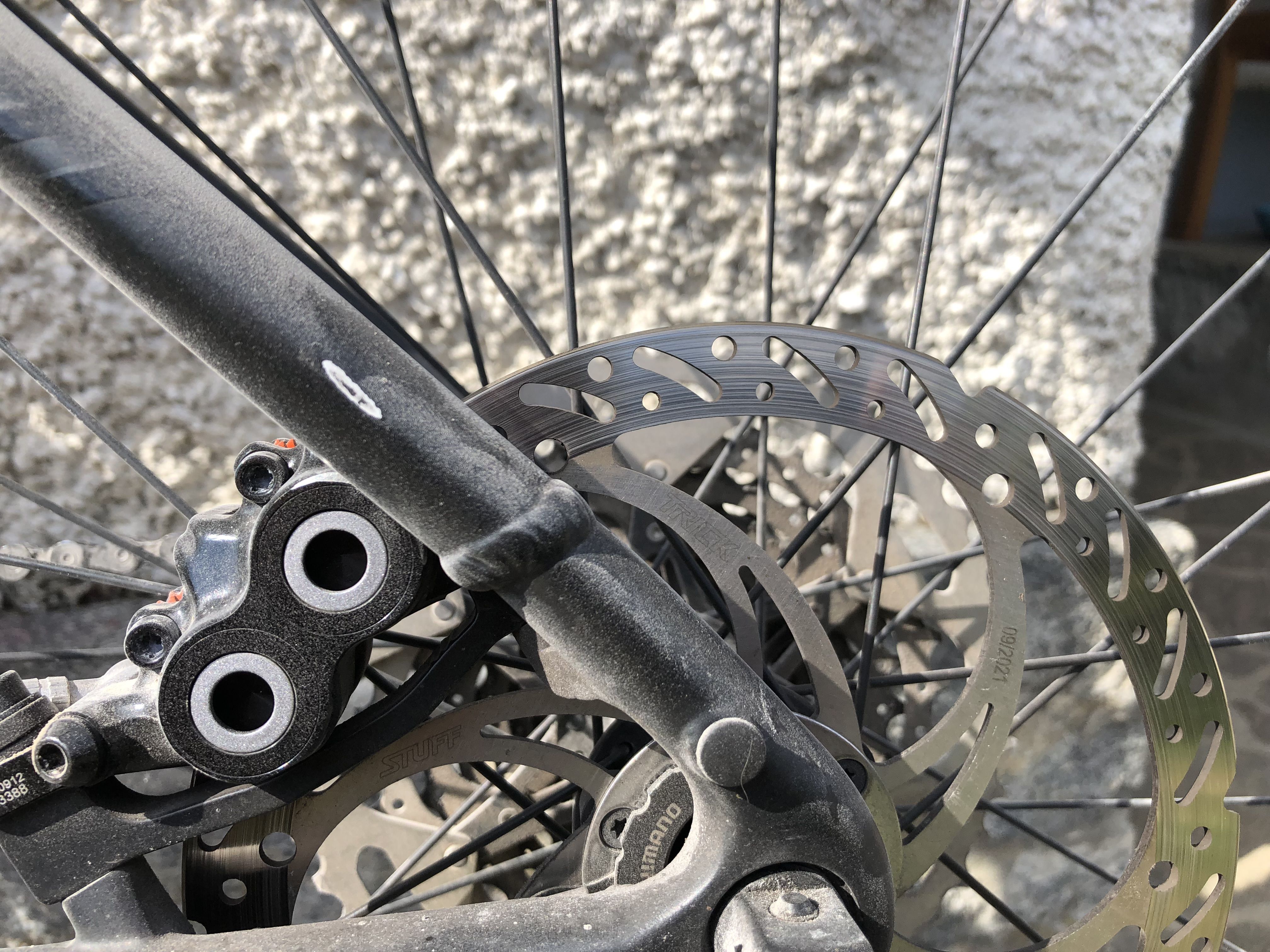

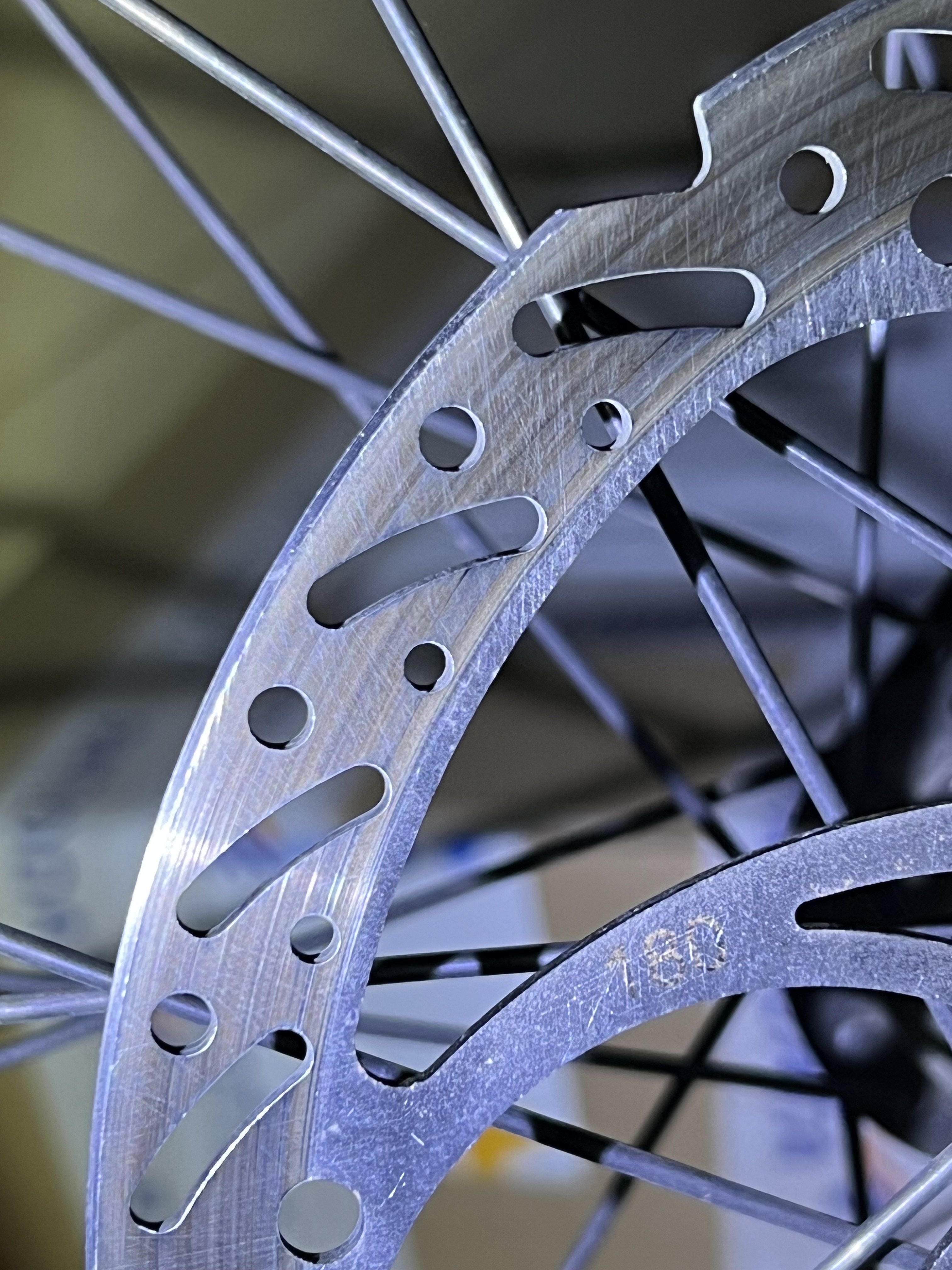

Moin, ich habe hier mal ein Foto von den Bremsscheiben meiner Frau, könnte es sein das diese Überhitzt waren oder warum sehen die so aus.
Shimano XT 4 Kolben Bremse mit Trickstuff HD 180 hinten und Trickstuff standard Belege. Vorne auch 180er Scheibe.
Hintere Scheibe
Vordere Scheibe
Interessant, zu sehen, dass ich nicht der Einzige bin, dessen Trickstuff Scheibe so aussieht. Hab die Scheiben (203mm) auf meinem Enduro (kein E Bike) neu verbaut an XTR Trail mit Trickstuff Power Belägen. Nach 6 Tagen Urlaub (Sölden und Nauders) sah meine vordere Scheibe genau so aus und ich kann definitiv behaupten, die Beläge waren weder runtergefahren, noch verglast, da ich am dritten Tage getauscht habe. Habe ich bisher noch bei keiner Scheibe erlebt. Konnte man in die Tonne werfen. Auch wenn ich die Scheiben für einen guten Kurs beim Versender bekommen habe (32,50€ das Stück), war der Kauf reine Geldverschwendung. Ich vermute ich eine zu weiche Legierung?
Kann ich nicht bestätigen. Nach ca. 800 Tiefenmetern mit quasi Dauerbremsen sehen meine (180er mit Trickstuff Power Belägen und ca. 130kg Systemgewicht) so aus:
